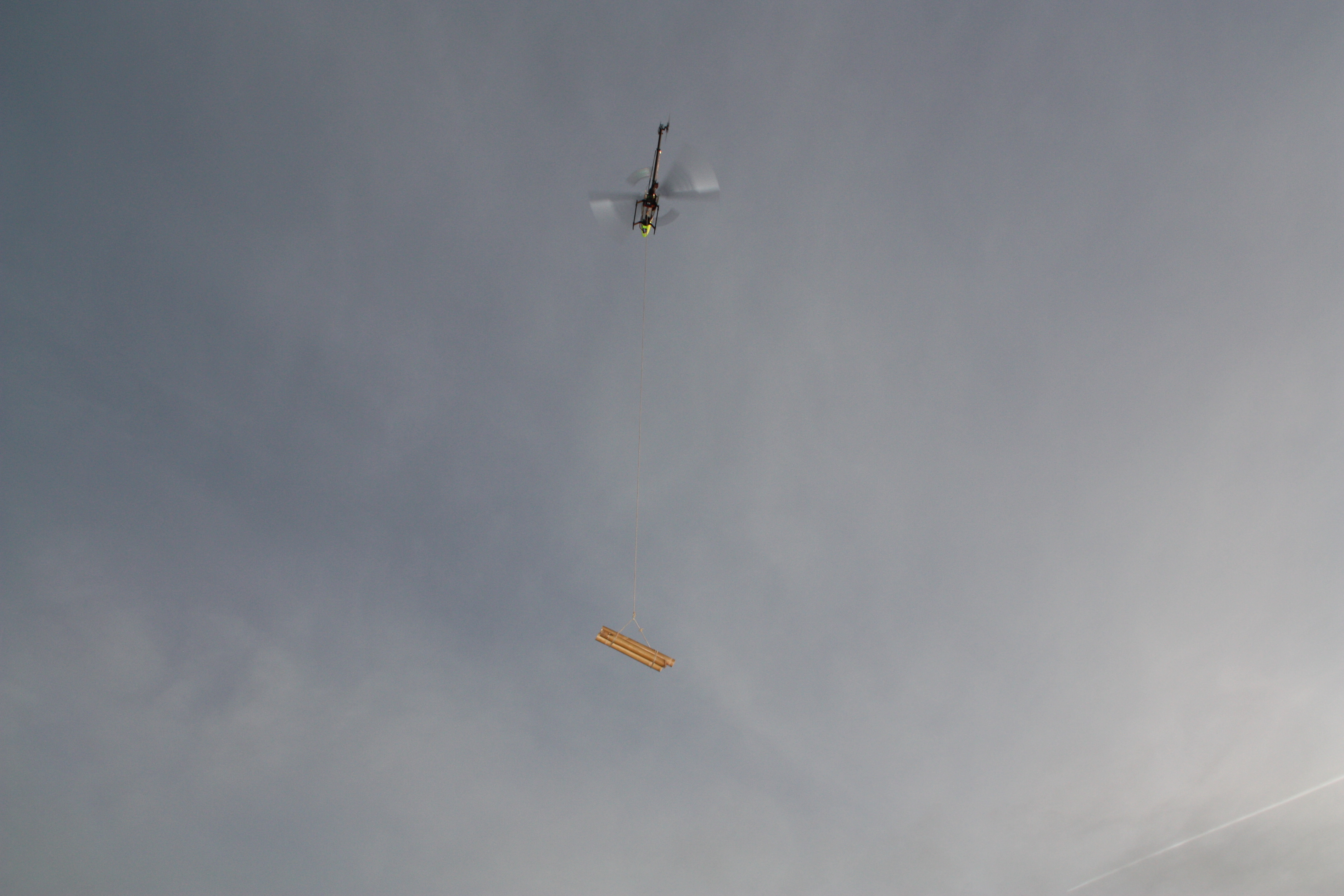

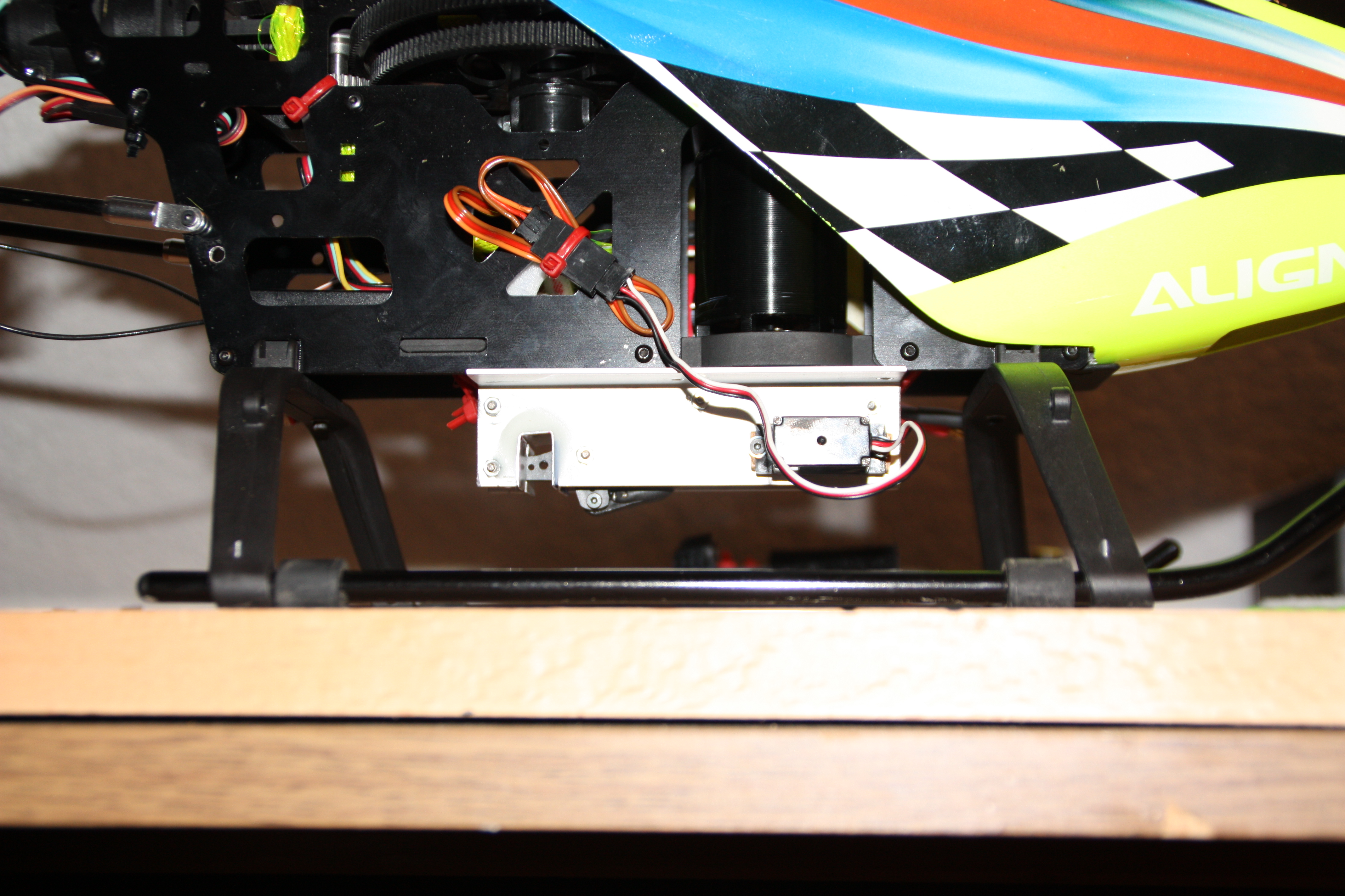

Als Vorbereitung für mein nächstes Scale-Projekt und als Winterüberbrückung habe ich mir an meinen HK500 eine Lastkupplung angebaut.
Diese besteht aus einem Servo, einem Servohorn (als Haken) und zwei Alu-Profilen, die mit Zugankern verbunden sind. So kann ich die Last auch, wenn nötig, im Flug abwerfen.

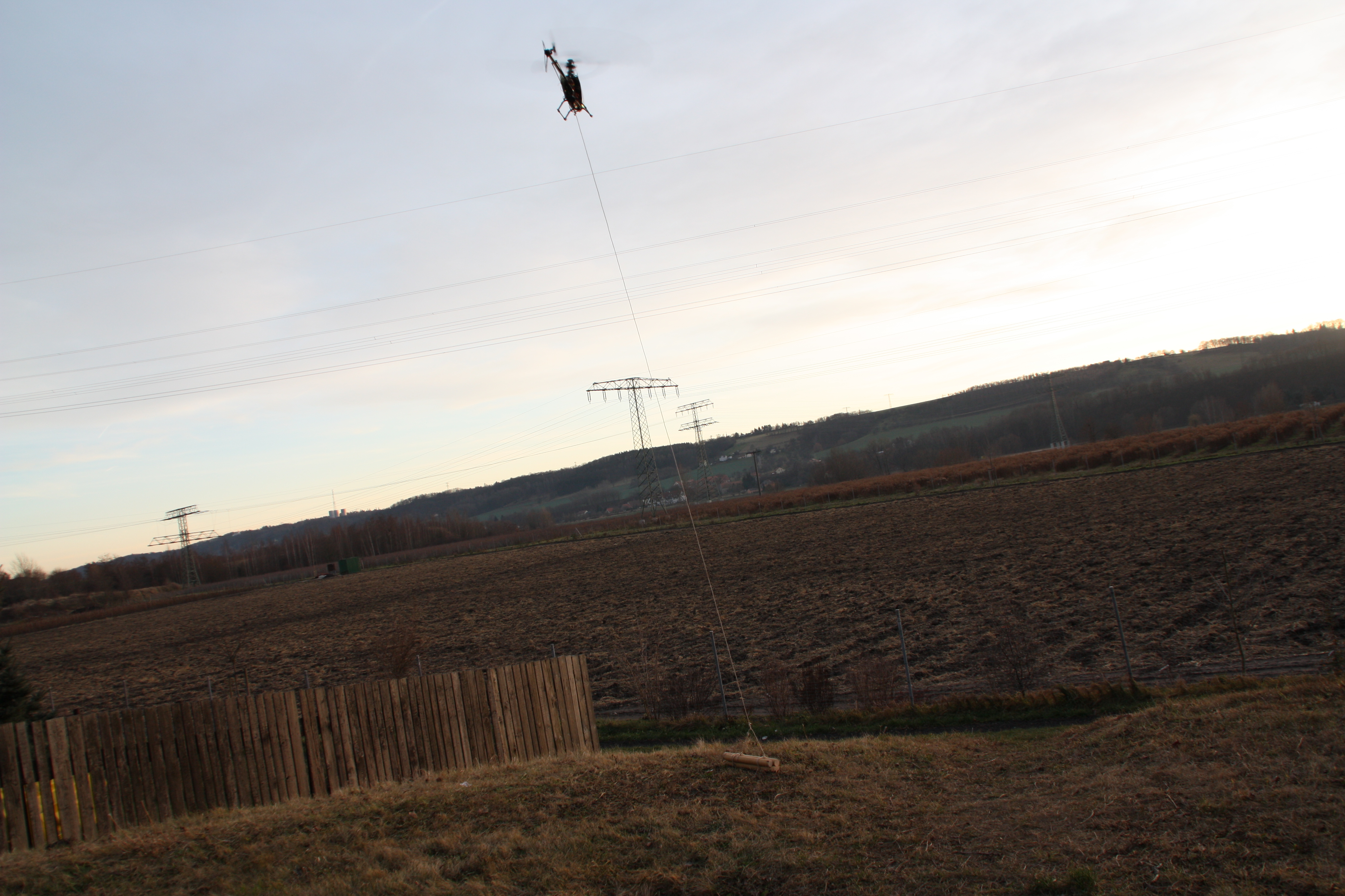

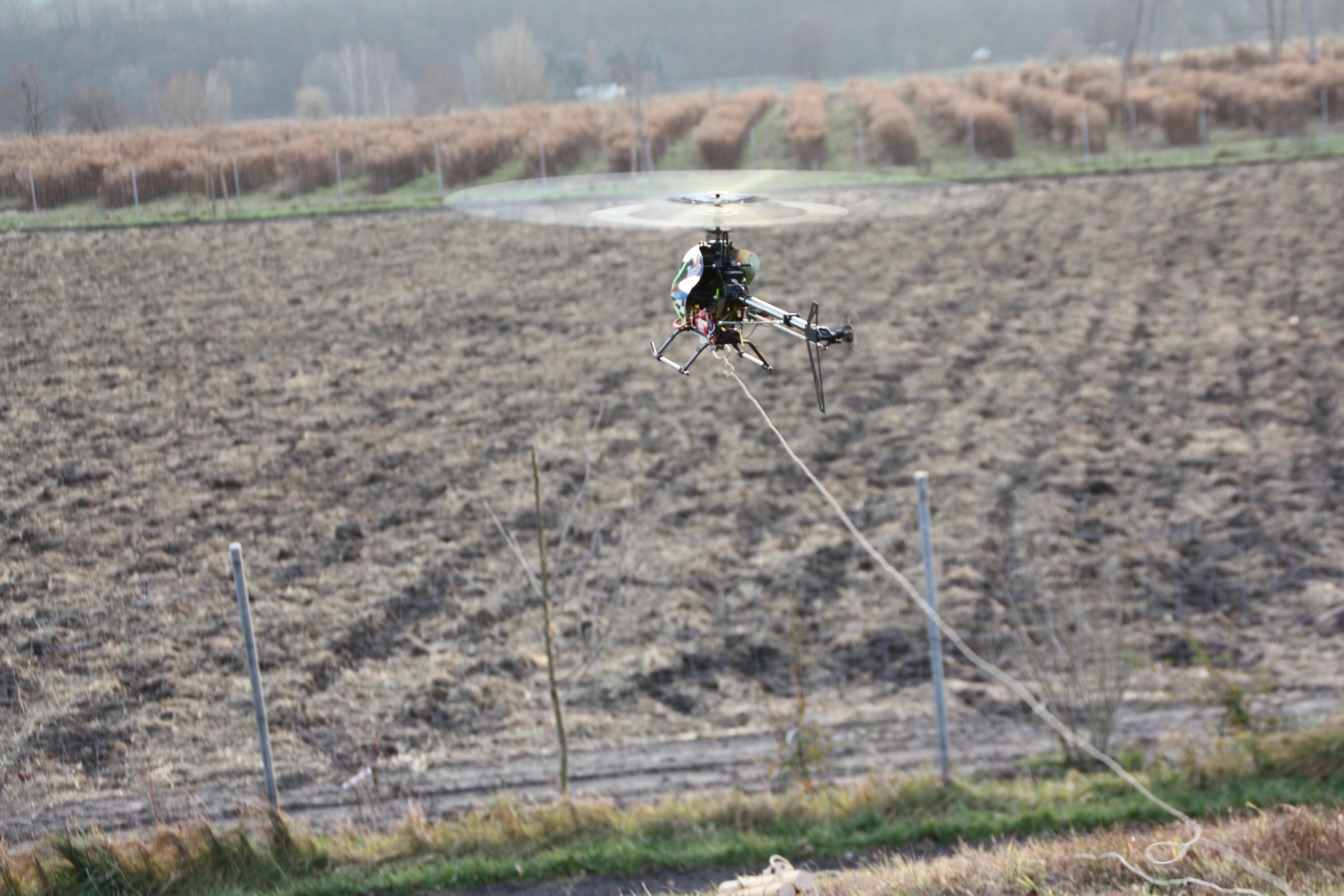

Als Last habe ich mir 4 Rattanstöcke zusammengebunden. Diese wiegen ca. 750g, was der HK500 locker anheben kann.
Die Seillänge beträgt ca. 3m, was allerdings etwas lang ist, um Heli und Last im Nahbereich gleichzeitig sehen zu können. Versuche mit ca. 1,5 m langem Seil musste aber abbrechen wegen zu starken Pendelbewegungen der Last.

Gibt es hier Erfahrung mit Außenlasten was Seillänge, Pendelunterdrückung, etc. betrifft?

wirklich Erfahrungen nicht. ich hatte mal eine Außenlast unter den 450er gehangen, aber das hat im Schwebeflug auch recht ordentlich geschaukelt, so das an ein Kontrolliertes absetzen nicht zu denken war (im Rundflug ging es aber gut). War aber nur ein versuch und ich habe es nach 2-3 Akkuladungen wieder sein gelassen.

in einem Buch von nem bekanten stand glaube ich mal was von Länge Seil= Rotorkreis*2
ich weis nicht ob das noch gilt.

Ich hab mal was von größer 2x Rotorkreis gelesen. Das Pendeln ist mit dem längeren Seil auch beherrschbarer geworden. Wenn ich ziemlich gerade nach oben wegzeihe, bleibt es auch so. Wenn er aber mal pendelt, ist es verdammt schwer ihn wieder ruhig zu bekommen.

Seillänge: Umso länger, umso ruhiger, aber dafür muss man auch vorausschauender fliegen und beim fliegen in der Nähe kann man nur ein
Ding im Auge behalten. Am 500er bei ca. 500-800g Last waren mir so 2-3m am liebsten.
Gegen das Pendeln: Wenn du nicht unbedingt hohe Flugzeit brauchst, ordentlich Drehzahl und besonders bei FBL gar nicht viel versuchen
auszusteuern sondern einfach schwingen lassen. Wenns beim steigen schwingt, etwas Vorwärtsfahrt aufnehmen...

Ich hatte eine Seillänge von ca. dem Rotordurchmesser. Es hat sehr stark gependelt, aber der Koax hat auch einiges geschluckt.
Um das Pendeln zu bekämpfen bin ich so vorgegangen:
Immer wenn das Pendel wieder exakt unter dem Heli war, habe ich einen sehr kurzen Moment genau in die Richtung gesteuert, in die das Pendel ausschlagen will. Somit wird im das Meiste des Schwungs genommen. Auf diese Art und Weise konnte ich nach ca. 3 bis 4 Pendelbewegungen das Pendel zum Stillstand bringen.
