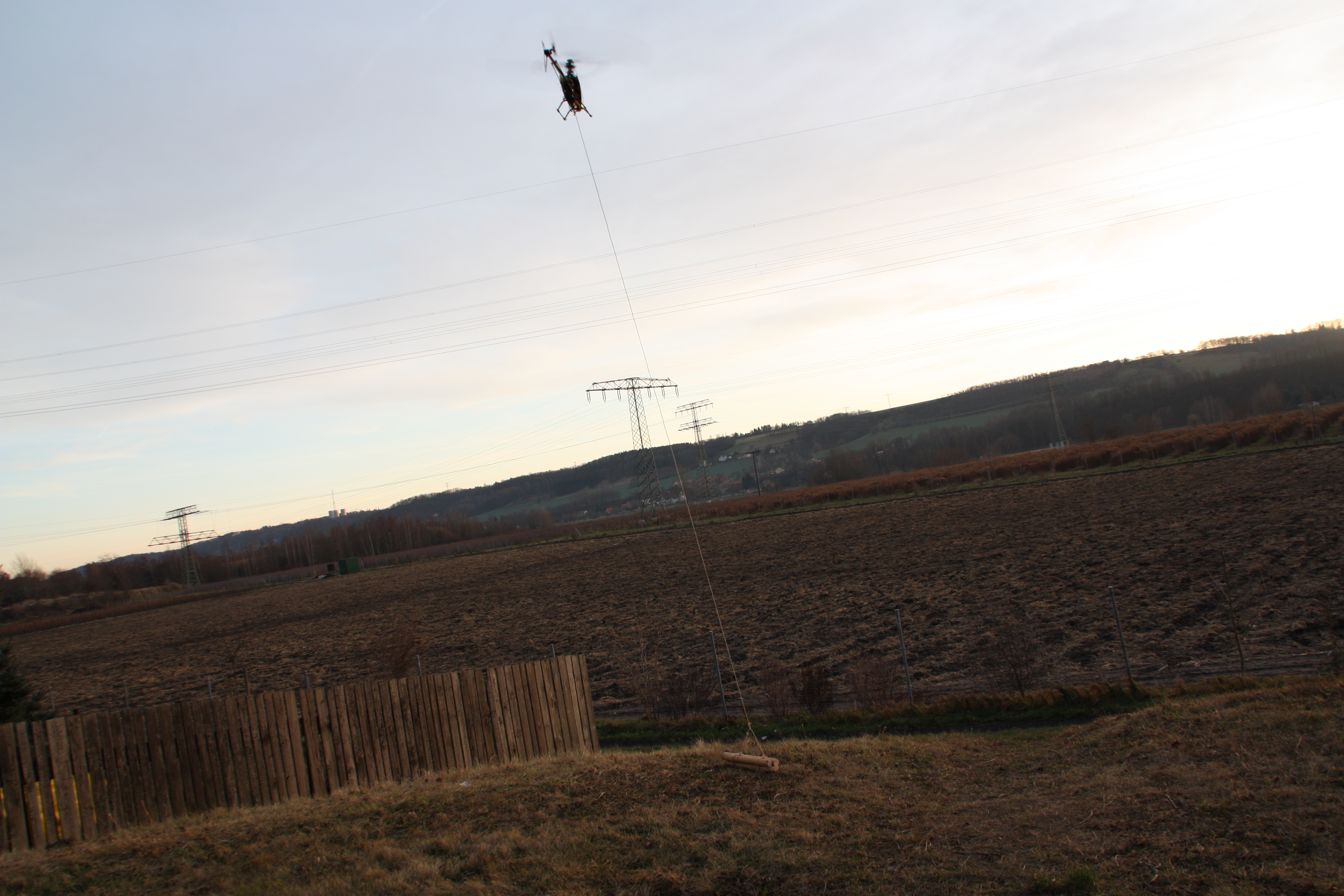

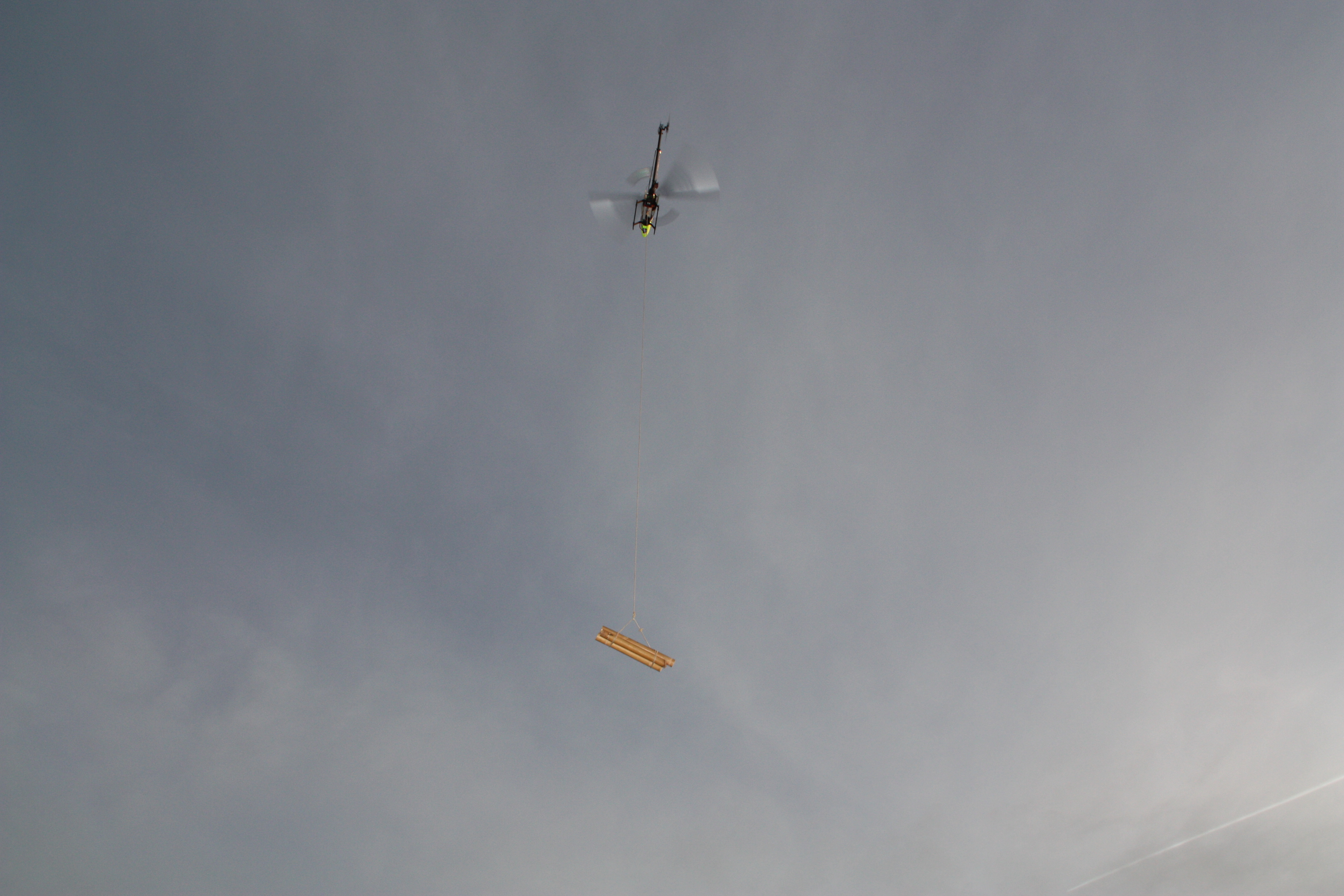

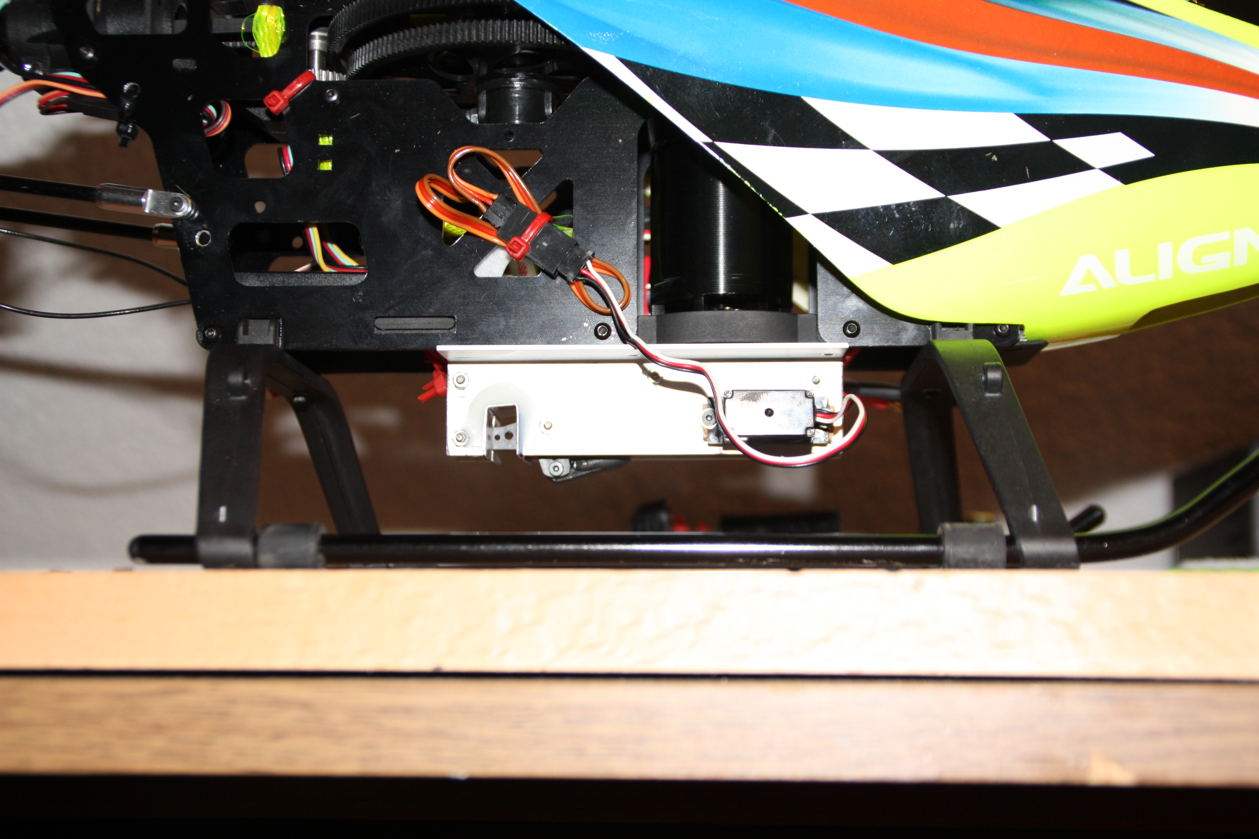

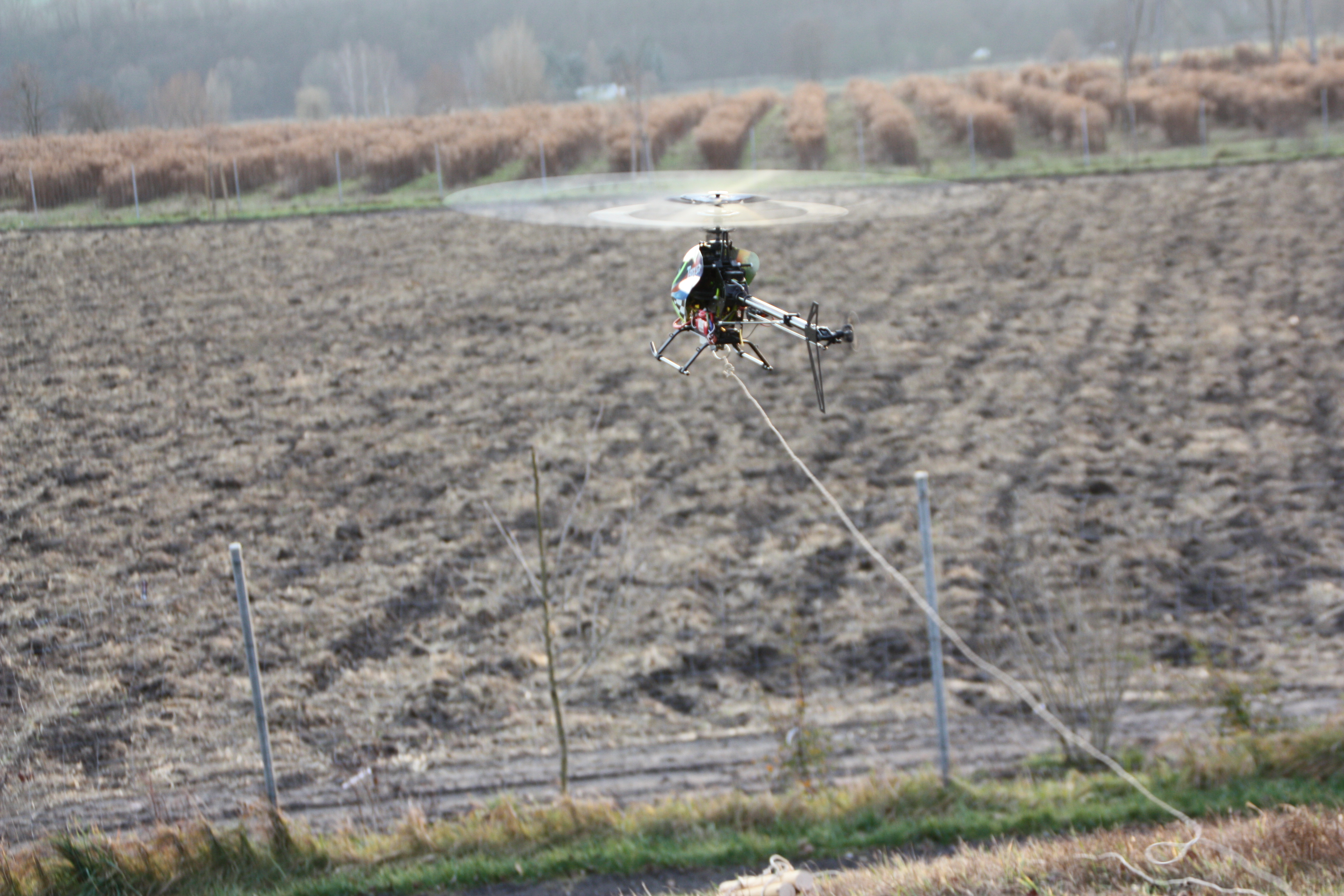

Als Vorbereitung für mein nächstes Scale-Projekt und als Winterüberbrückung habe ich mir an meinen HK500 eine Lastkupplung angebaut.
Diese besteht aus einem Servo, einem Servohorn (als Haken) und zwei Alu-Profilen, die mit Zugankern verbunden sind. So kann ich die Last auch, wenn nötig, im Flug abwerfen.
Als Last habe ich mir 4 Rattanstöcke zusammengebunden. Diese wiegen ca. 750g, was der HK500 locker anheben kann.
Die Seillänge beträgt ca. 3m, was allerdings etwas lang ist, um Heli und Last im Nahbereich gleichzeitig sehen zu können. Versuche mit ca. 1,5 m langem Seil musste aber abbrechen wegen zu starken Pendelbewegungen der Last.

Gibt es hier Erfahrung mit Außenlasten was Seillänge, Pendelunterdrückung, etc. betrifft?

Ich hab mal was von größer 2x Rotorkreis gelesen. Das Pendeln ist mit dem längeren Seil auch beherrschbarer geworden. Wenn ich ziemlich gerade nach oben wegzeihe, bleibt es auch so. Wenn er aber mal pendelt, ist es verdammt schwer ihn wieder ruhig zu bekommen.

Seillänge: Umso länger, umso ruhiger, aber dafür muss man auch vorausschauender fliegen und beim fliegen in der Nähe kann man nur ein
Ding im Auge behalten. Am 500er bei ca. 500-800g Last waren mir so 2-3m am liebsten.
Gegen das Pendeln: Wenn du nicht unbedingt hohe Flugzeit brauchst, ordentlich Drehzahl und besonders bei FBL gar nicht viel versuchen
auszusteuern sondern einfach schwingen lassen. Wenns beim steigen schwingt, etwas Vorwärtsfahrt aufnehmen...
