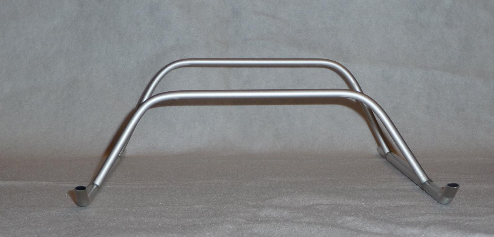

2) Bau des Landegestells:
Die Kunststoff-Trainergestelle gehen in meinen Augen für ein solches Modell gar nicht. Auf dem Markt sind keine scaligen Landegestelle zu einem einigermaßen erschwinglichen Preis erhältlich. Diese „Scale“-Gestelle haben gleich hohe Tragebügel und werden zudem einfach unter den Rumpf geschraubt. Bei genauer Betrachtung des Originals sieht man, daß der hintere Bügel im Rumpf versenkt ist und der vordere Bügel leicht aufgebockt an den Rumpfboden montiert ist. Außerdem sind die handelsüblichen Landegestelle in einem zu kleinen Radius gebogen, so daß den Gestellen der elegante Bogen des Originals fehlt. Hier mußte ich also einen Eigenbau realisieren.
Dazu habe ich von guten Frontfotos aus dem Netz mit CorelDraw die Linienführung abgenommen, auf den passenden Maßstab gebracht und ausgedruckt:
Die Bögen habe ich ausgeschnitten, auf ein 18mm Kiefernholzbrett geklebt und ausgesägt, was die Biegeschablonen ergibt. Ein 8mm Alurohr aus dem Baumarkt mit reichlich Übermaß abgesägt, mit feinem Vogelsand gefüllt und beide Enden mit Heißkleber verschlossen. Für das Biegen um die Schablone benutze ich eine mobile Werkbank, die man mit Kurbeln zusammendrehen kann:
Die Landekufen aus 10mm Alurohr (Baumarkt) wurden auch mit Sand gefüllt und über einer Schablone gebogen:
Die fertigen Einzelteile vor dem Zusammenbau:
Die Kufen wurden gebohrt und die Tragbügel mit 12h-Epoxidharz eingeklebt. Das fertige Landegestell, selber gebogen und zusammengebaut:
K1024_P1030431 Ausschnitt.JPG (114.06 KiB) 4979 mal betrachtet

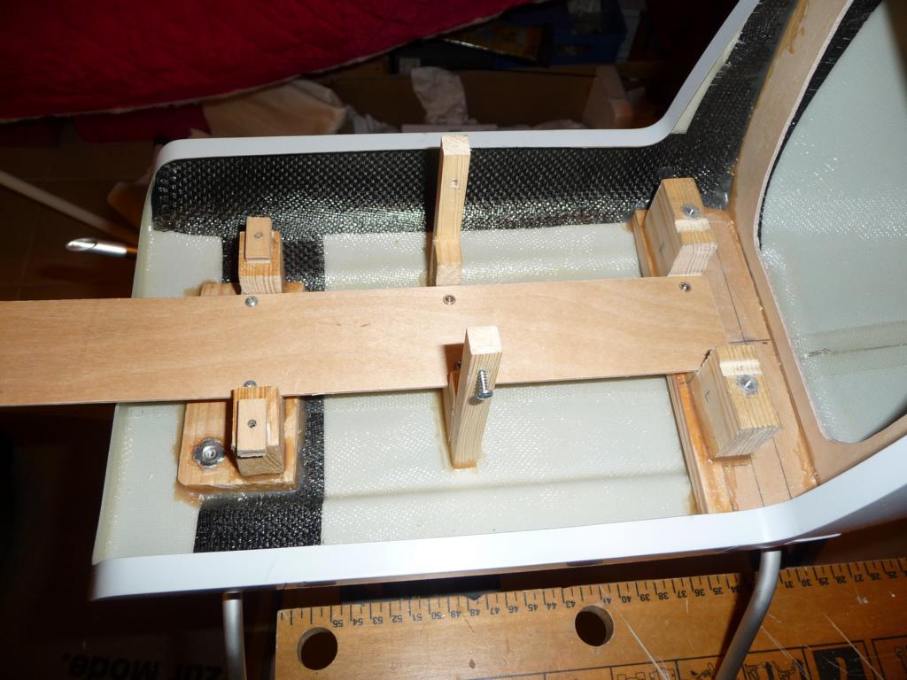

3) Anpassen der Mechanik, Einbau der Spanten

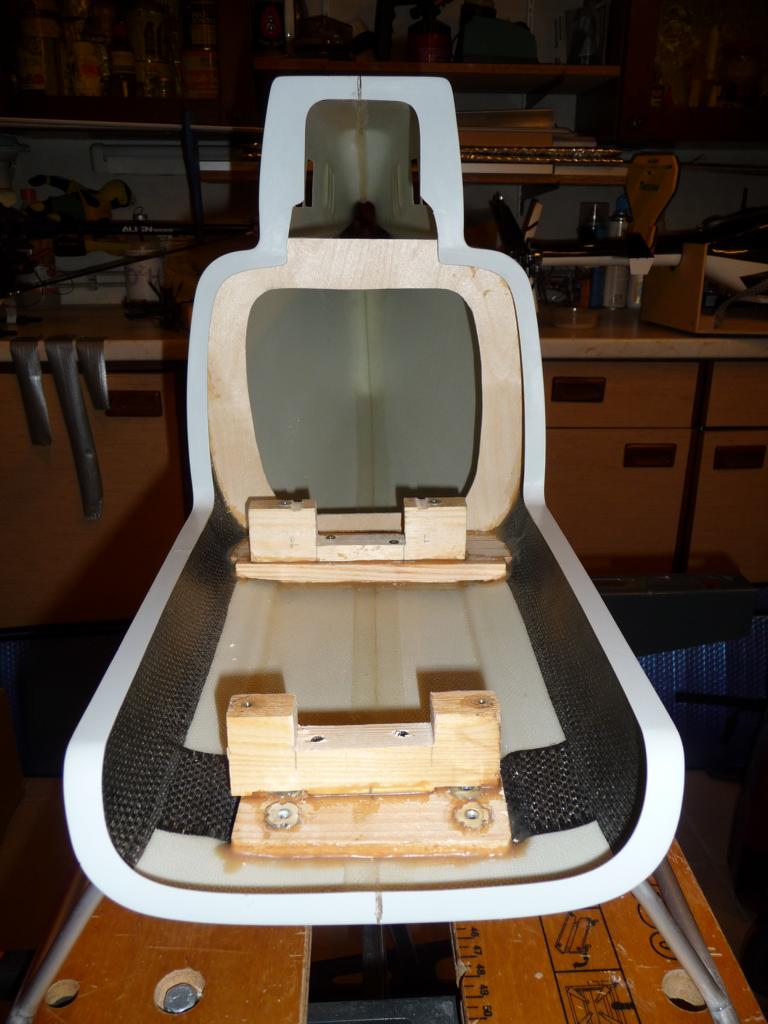

Die eingeflogene Trainermechanik habe ich bis auf die zentrale Mechanik wieder zerlegt und erst einmal die grobe Position im Rumpf ermittelt, so daß die Rotorwelle exakt im Taumelscheibenausschnitt steht und die Höhe zur Rumpfoberkante und Heck eingermaßen passt. Dazu wurden Schaumstoffklötze (Fassadendämmung) grob zugeschnitten:
Die Montagebretter für das Landegestell sollen gleichzeitig auch die Auflagen für Träger der Mechanik sein, also mußten erst einmal diese in den Rumpf. Bei der Anpassung hat sich gezeigt, daß dies auch der richtige Zeitpunkt für einen verstärkenden Rumpfspant wäre, den ich im mittleren Bereich einkleben will, damit der Rumpf steifer wird und eventuelle Schwingungen verhindert.
Auf dem Foto sind bereits die eingeklebten Einschlagmuttern für den vorderen Landegestell-Tragbügel zu sehen, für den hinteren Tragbügel wurde versenkt in den Rumpf eine Aufnahme in die Bühne gebaut, die für den Mechanikträger gedacht ist:
Mittels Unterlegbrettchen habe ich mich langsam an die exakte Position herangetastet:
Die Mechanikträger sind aus massiven 18mm Kiefernleisten. Da die beiden Träger die einzige Verbindung zum Rumpf darstellen, wollte ich möglichst große Verbindungsflächen, deshalb die 18mm Kanthölzer. Für den Akku brauchte ich noch einen Trageboden, da mir die Akkuaufnahme der Mechanik (der CFK-Boden mit den ovalen Löchern) durch das Aufstellen der Mechanik auf die Kanthölzer zu hoch kam. Ich möchte das schwere Gewicht das Akkus so tief wie möglich im Rumpf haben, um die Verschiebekräfte auf die Mechanikträger so gering wie möglich zu halten. Die Mechanikträger haben U-förmige Ausschnitte bekommen, auf denen der Akkuboden aus 2mm Sperrholz liegt:
Im nächsten Beitrag geht es weiter, die maximale Anzahl Bilder ist erreicht....

In der Mitte zwischen den beiden Auflagen bog sich das dünne Sperrholz allerdings bedenklich durch, so daß eine zusätzliche Auflage hermußte. Hier brachte ich dann gleich noch zusätzliche Halteleisten für die Mechanik an, um mögliche Biegetendenzen des sehr weichen Plastikmaterials zu unterbinden:
Die Mechanik sitzt wie angegossen:
Hier mit Akku:

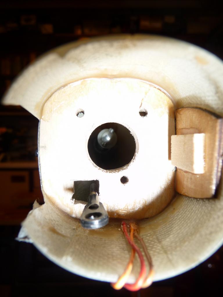

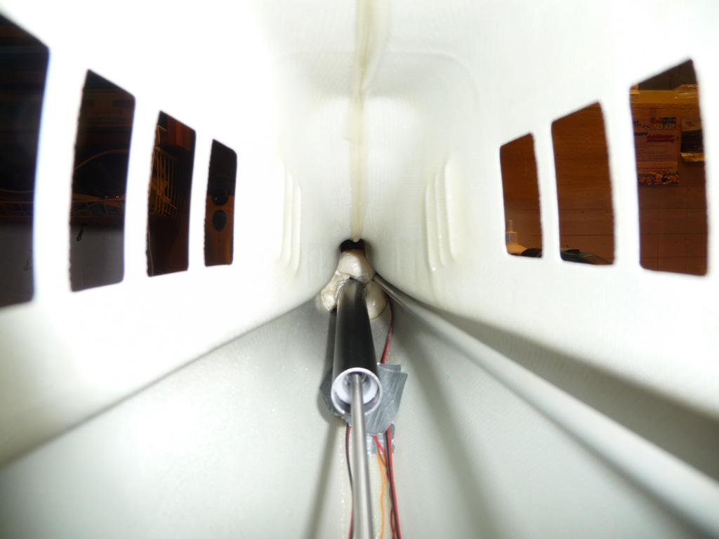

Ein selbst gefertigter Spant trägt den Heckrotor (die Litzen für die Heckbeleuchtung sind schon eingezogen):

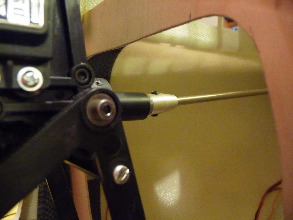

Das Edelstahrohr wurde gekürzt, das 800mm Heckrohr ebenfalls und beides zusammen mit der Mechanik und dem montierten Heckrotor im Rumpf positioniert. Durch ein 6mm Loch im Heckausleger des Rumpfes habe ich etwas (!) Bauschaum in den Rumpf eingespritzt, der nach wenigen Minuten aushärtet und den Heckantrieb fest in Position hält (der aufgegangene Bauschaumklumpen hat nicht mal Kinderfaustgröße):
Das Alurohr rechts neben dem Antriebsrohr simuliert die Steuerstange für die Heckrotorverstellung. Das Rohr wurde mit Formentrennmittel behandelt und kann so nach dem Aushärten des Schaumes ganz leicht wieder herausgezogen werden. Die CFK-Stange geht nun durch das Loch im Bauschaum und hat gleichzeitig eine Führung. Die Schubstange ist sonst nirgends abgestützt.
Hier sieht man den leicht gewinkelten Heckabtrieb, der durch die Kardankupplung problemlos realisiert werden konnte:

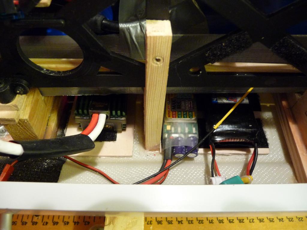

5) Einbau der RC-Komponenten und Erstflug im Rumpf:
Zwischen den Mechnikträgern auf dem Rumpfboden passen der Motorregler und die Stromversorgung wunderbar rein.
Wenn jemand Bedenken wegen der Kühlung des Reglers hat möchte ich schon mal vorwegnehmen: Die durchschnittliche Stromaufnahme beträgt laut Log 12A (!), bei maximalem Pitch gingen 20A durch den 90A-Regler. Der Regler merkt das vermutlich nicht mal, daß er in Betrieb ist...

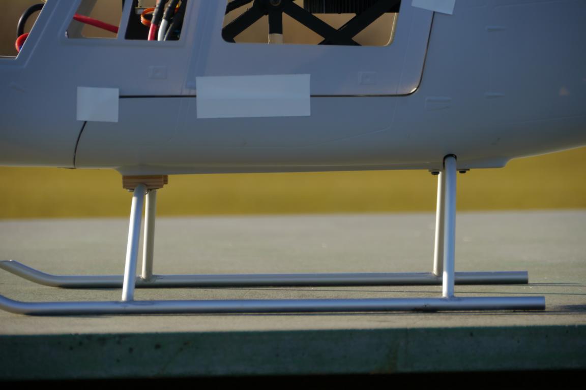

Ach ja, hier noch eine Seitenansicht vom Landegestell mit dem hinten versenkten Trägerbügel:
Da sicher Nachfragen kommen: Nein, die weißen Klebebandstücke sind nicht originalgetreu und werden irgendwann verschwinden, wenn ich eine bessere Haubenbefestigung gefunden habe. Und die vorderen Klötzchen werden noch etwas eleganter bearbeitet... :wink:

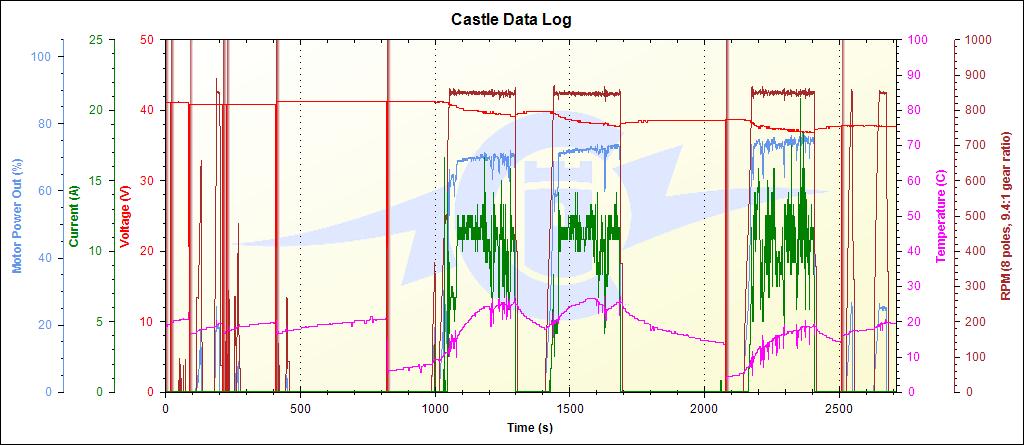

robinhood hat geschrieben:Das ausgelesene Log des Reglers: 12A Durchschnitt, 20 A Spitze, 75% Power Out, Flugzeit 18 min. Es wären sogar noch 5 min. mehr drin gewesen.
mit welcher Drehzahl fliegst du dabei? :shock:
lg
Georg
Lt. CC Log sind es 850 U/min, mit dem Tacho von einem Helikollegen gemessen 1.100 U/min. Keine Ahnung, wer nun recht hat, aber es ist sehr niedrig.
Hier das Logdiagramm, die Kurven ab 1000 sec sind aussagekräftig. Dabei ist die grüne Kurve der Strom, die dunkelrote die Drehzahl.
Der Stromwert stimmt übrigens genau, ich habe parallel dazu einen Jeti MUI-Sensor angeschlossen, der im Flug laufend Strom und Spannung misst und an den Piloten durchgibt.
Gruß, Robin

robinhood hat geschrieben:Lt. CC Log sind es 850 U/min, mit dem Tacho von einem Helikollegen gemessen 1.100 U/min. Keine Ahnung, wer nun recht hat, aber es ist sehr niedrig.
vielleicht ein fehler in der übersetzung oder bei der polpaar angabe in der software?
Gruß, Flo

Nö, die Getriebeuntersetzung passt und auch die Polzahl. Ich habe mir aufgrund der gegebenen Untersetzung und der Wunschdrehzahl 1.000 - 1.100 U/min ja genau den passenden Motor mit 300 kV ausgesucht. Evtl. rechnet die Logsoftware falsch. Ich messe die Tage mal mit einem anderen Tacho.
