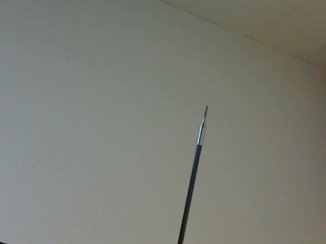

#3 Re: Frage zur Heckservostange
hab leider keine Kamera.
Armadillo meinte aber im Chat neulig, dass das bei den neueren Protossen so Metallhülsen sind, die da dran kommen.
Wusste bis eben nicht, was er meint, hab dann aber die hier gefunden (sorry, Webcam...): [siehe anhang]
Kommt die dran?
Kommt die dran?

#4 Re: Frage zur Heckservostange
Ja würde die Stange aber schön aufrauen. Die Hülsen gehören daran. Da kommen dann die Pfannen raufgeschraubt.

#6 Re: Frage zur Heckservostange
Die Hülsen sind richtig. Denke dran dafür das Endfest 300 zu nehmen, keinen Sekundenkleber und kein 5-Minuten-Epoxy.
