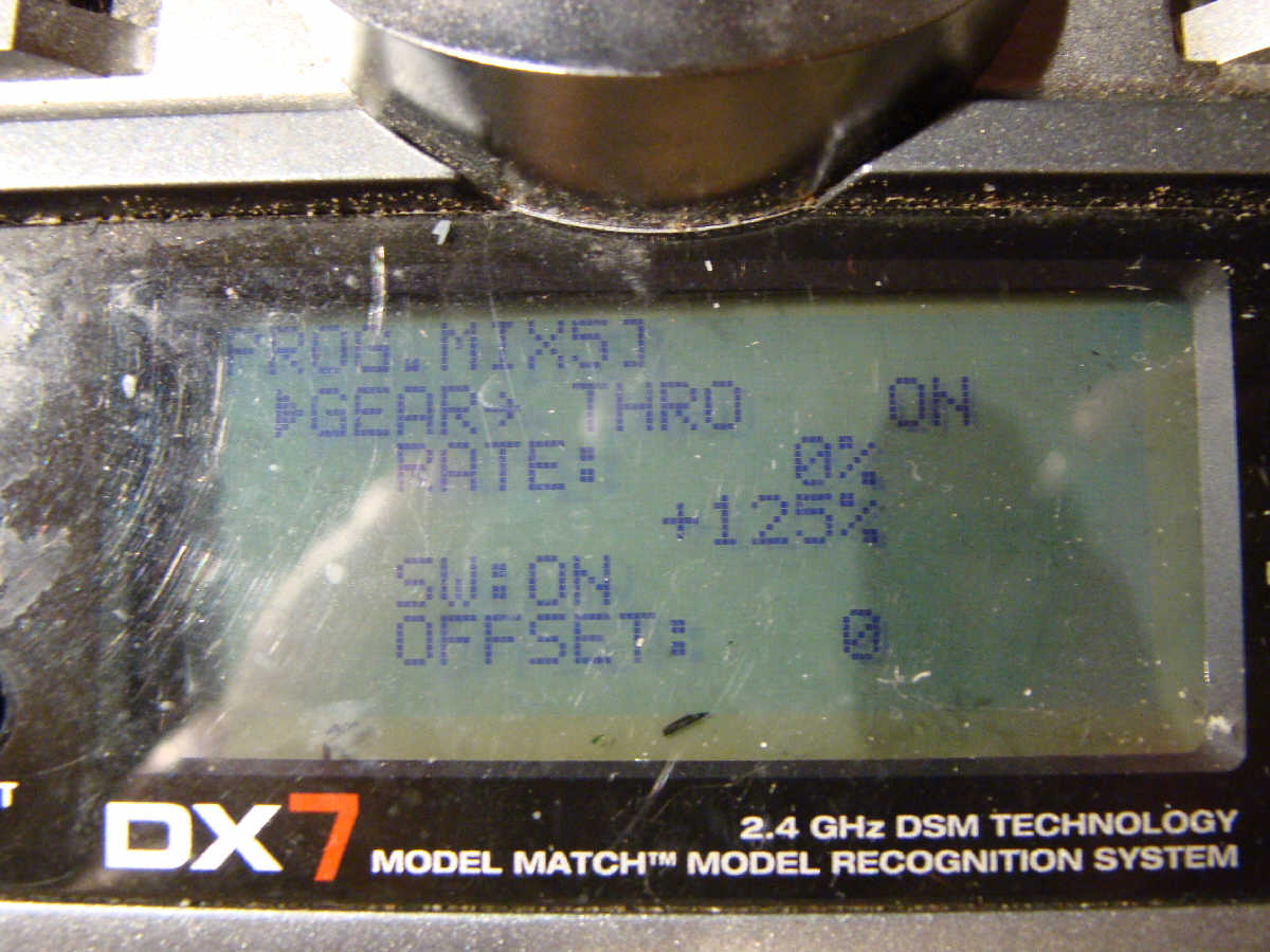

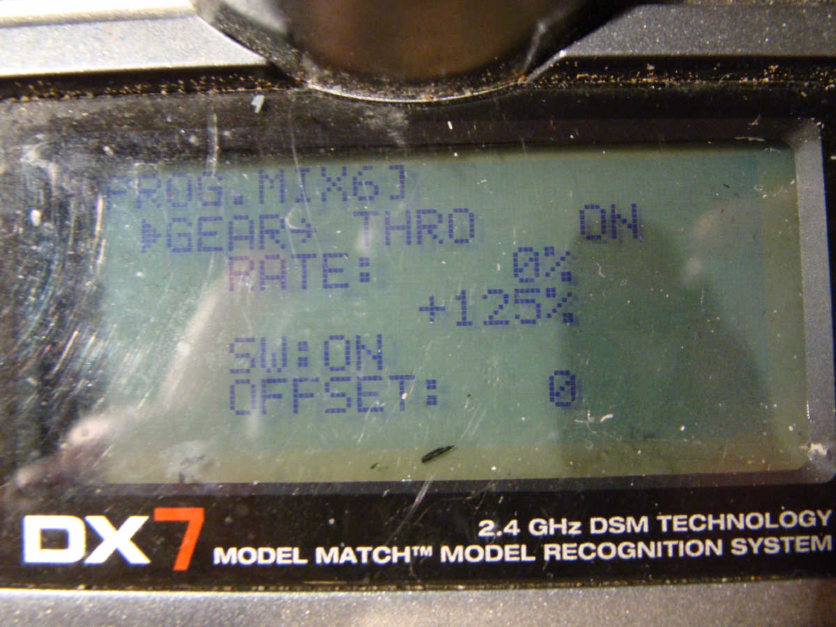

Ich habe das mit 2 Mischern realisiert mit der DX7, habe da lange probiert bis ich das raus gefunden habe.
Als Schalter nutze ich sowohl bei Helis als auch bei Flächen den Gear-Schalter den ich super mit dem Zeigefinger erreiche.
Mein Display ist seit einem einbauversuch mit blauer Beleuchtung etwas beeinträchtigt.
ACHTUNG: Bei ESC welche den Eingangsbereich nicht speichern können mit "MOTOR-EIN und Gas ganz unten" anstöpseln sonst kann der Motor nicht mit dem Gashebel ausgeschaltet werden!

#4 Re: Motor AUS Schalter für Flächenflieger in DX7 einbauen
Danke Sepp, geniale Idee das mit den zwei Mischern
. Warum bin ich da selber nicht drauf gekommen
