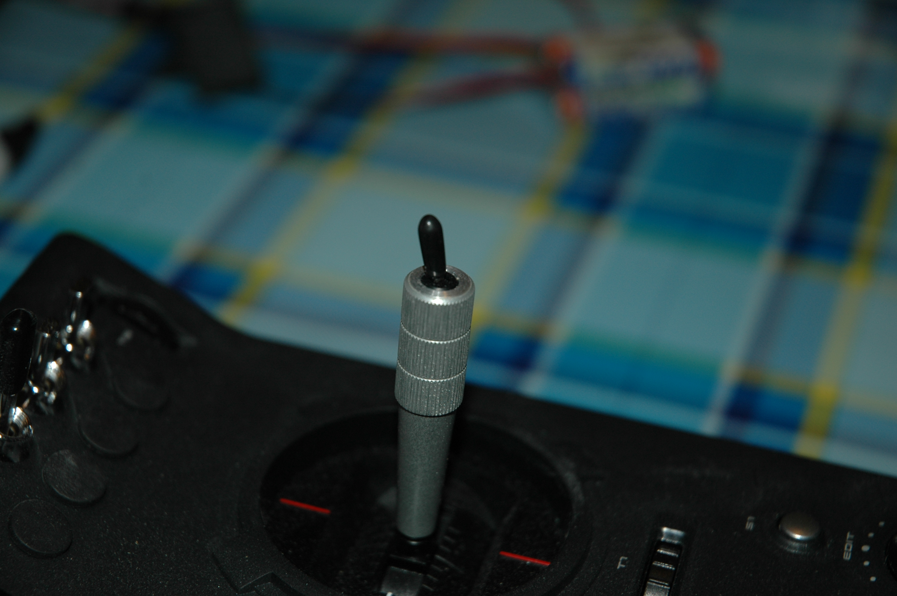

echo.zulu hat geschrieben: Ich würde aber absolut bezweifeln, dass ein Anfänger im Eifer des Gefechts so abgebrüht ist den richtigen Schalter zu finden und umzulegen.
deshalb habe ich meinen Schalter auf dem TS Steuerknüppel damit ich nicht suchen muß :mrgreen:
