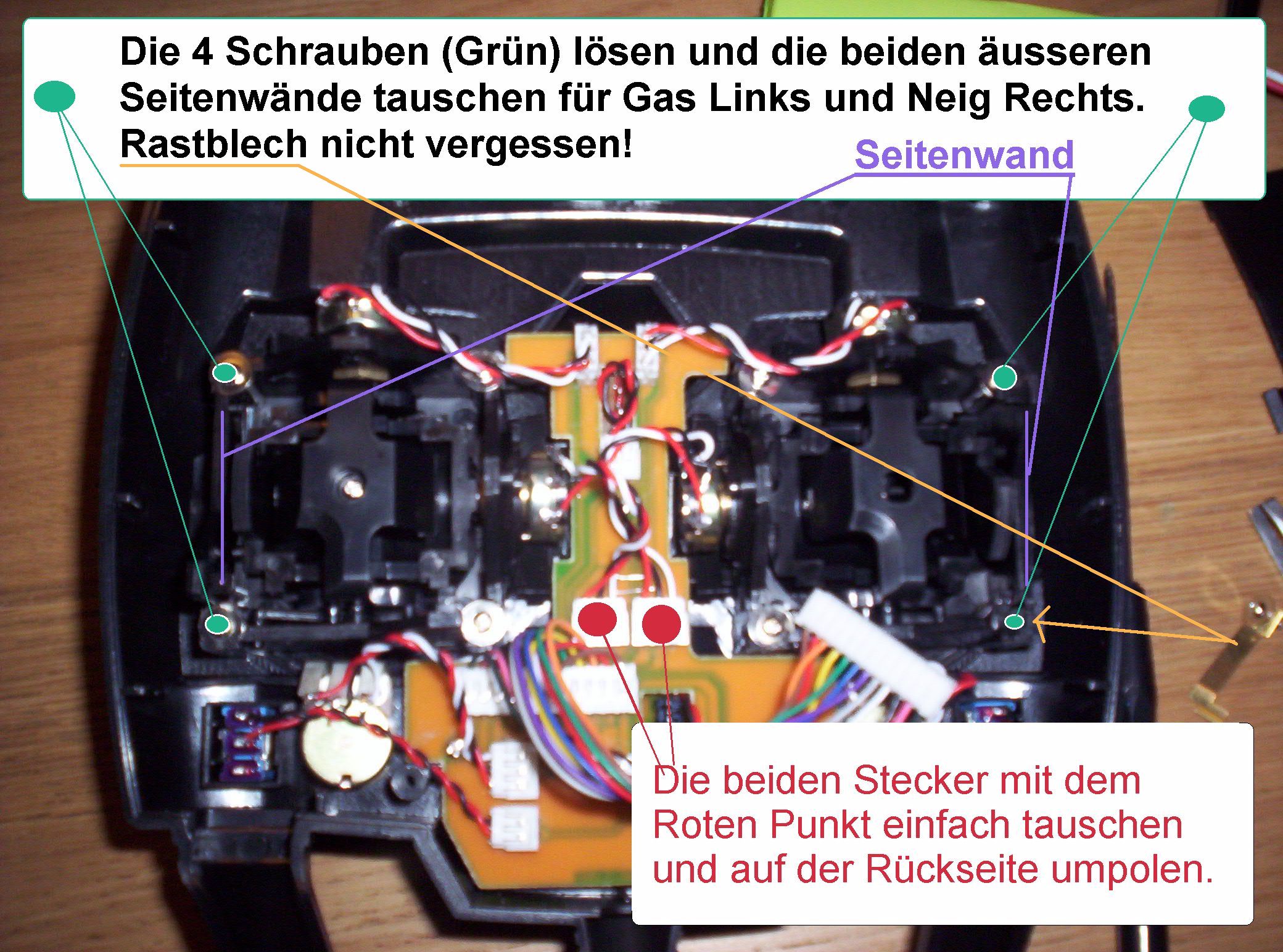

Hallo Alle zusammen,
und ein FROHES NEUES JAHR 2006 :lol:
Würde gerne die Fernsteuerung anders belegen aber ich weiß nicht wie?
Ich hoffe dass mir jemand helfen kann ohne großartig die Fernsteuerung umzubauen. :P
Momentaner Zustand:
1. Linker Steuerknüppel nach vorn Heli fliegt nach vorn, zurück Heli fliegt zurück.
2. Linker Steuerknüppel nach links Heli dreht links, rechts Heli dreht rechts.
3. Rechter Steuerknüppel nach vorn = mehr Drehzahl und Pitch, nach hinten weniger Drehzahl und Pitch.
4. Rechter Steuerknüppel nach links, Heli fliegt links, nach rechts Heli fliegt rechts.
So Ich würde nun gerne Punkt 4 mit Punkt 2 tauschen aber wie?
Habe schon mal probiert am Empfänger die Servos zu tauschen funktioniert auch soweit aber leider sind dann die Richtungen vertauscht also ich steuere links aber der Heli will nach rechts und ob es so was wie ein umschalter gibt weis ich nicht mit denn DIP Schaltern auf der Rückseite der Fernbedienung hatte ich keinen Erfolg.

Grundsätzlich sollte es möglich sein, den Sender zu öffnen und die 2 oder 3 Kabel die da mit dem Poti der entsprechenden Richtung verbunden sind, kurzerhand ab- und woanders wieder an-zulöten. Ggf. mit etwas Verlängerung .. Klebeband, besser noch Schrumpfschlauch zum isolieren dann nicht vergessen.

Ich weiß ja nicht wo bei euch das Problem liegt? Ist doch ganz einfach.
Ich habe einfach das Gehäuse aufgeschraubt und als erstes die beiden Stecker für Neig und Gas gewechselt. Und weil Neig mit Ratsche nicht so schön und unpraktisch ist habe Ich die 4 äusseren Schrauben der Knüppelanlage gelöst und die beiden äusseren Wände getauscht.
Ist etwas fumelig geht aber. Ich habe 10 Minuten gebraucht.
Ich hoffe das Ich helfen konnte.
