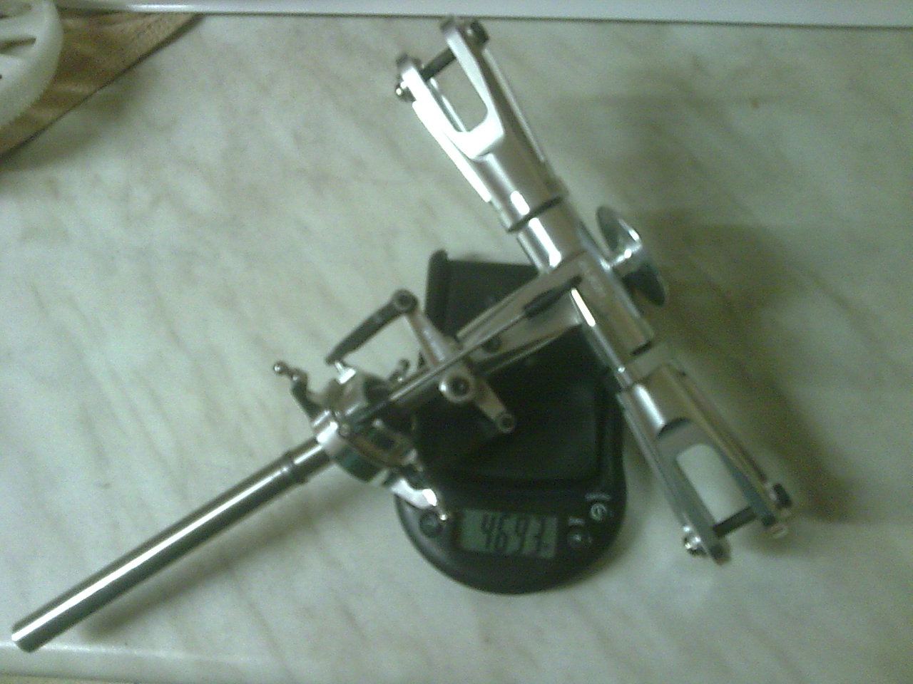

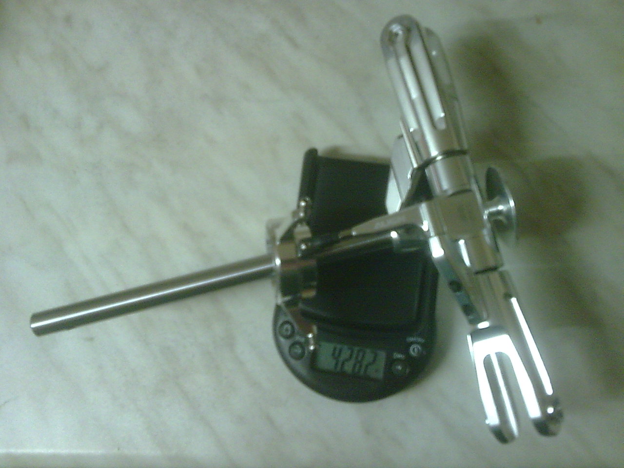

Hallo, ich habe heute mein Align 700 DFC bekommen,gleich schnell verbaut.
Verfügbar bei Modellbau Brakel in DE !!!
http://jtl3.modellbau-brakel.de/Align-H ... 700-DFC-Up
Sieht einfach klasse aus und vom gewicht her ist der Align 700 DFC rotorkopf 41,1g leichter wie der alte 3G rotorkopf. Mein T-Rex 700E ist um ca 3 cm tiefer gekommen mit dem Align 700 DFC Upgrade
Mal sehen wie das wetter wird und wann ich zum fliegen komme,mir jucken jetzt schon die finger :-)

Schicker Kopf keine frage aber eine hätte ich doch:
Ist die Ablenkung jetzt komplett Starr oder ist die gedämpft wie bei bisherigen gebrauchsmustern ?

Fabe hat geschrieben:Schicker Kopf keine frage aber eine hätte ich doch:
Also ich habe da keine keine gummis entdeckt nur lager . Ist also eine starre anlenkung. Wetter spielt leider nicht mit zum testen :(
