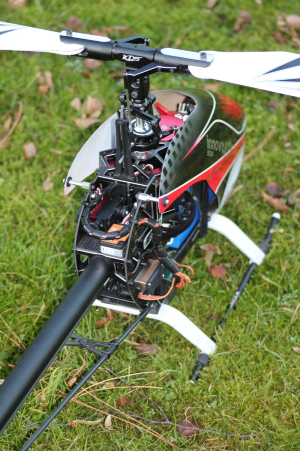

Hey,
wie üblich der richtige Platz, um die Setups unserer Innova 550 zu posten :)
KDS Innova 550 (Baubericht im Nachbaruniversum)
Taumelscheiben-Servos: KDS N680 (Baukasten)
Heck-Servo: KDS N690 (Baukasten)
Motor: Baukasten
Regler: Kontronik Jive 80
Flybarless: BeastX Microbeast V3
Blätter: 550 GCT Ultra, 95 Edge
Lipos: Turnigy 6s 5000mA 30C und 35C
RX: AR6210 DSMX + Satelit
Da laut Threadersteller bitte hier nur Setups rein sollen, bitte ich euch Kommentare hier zu posten:
http://www.rchelifan.org/kds-shenzhen ... 91655.html
Danke Yaku79 / Team RHF
Heckhöherlegung gegen Feindkontakt

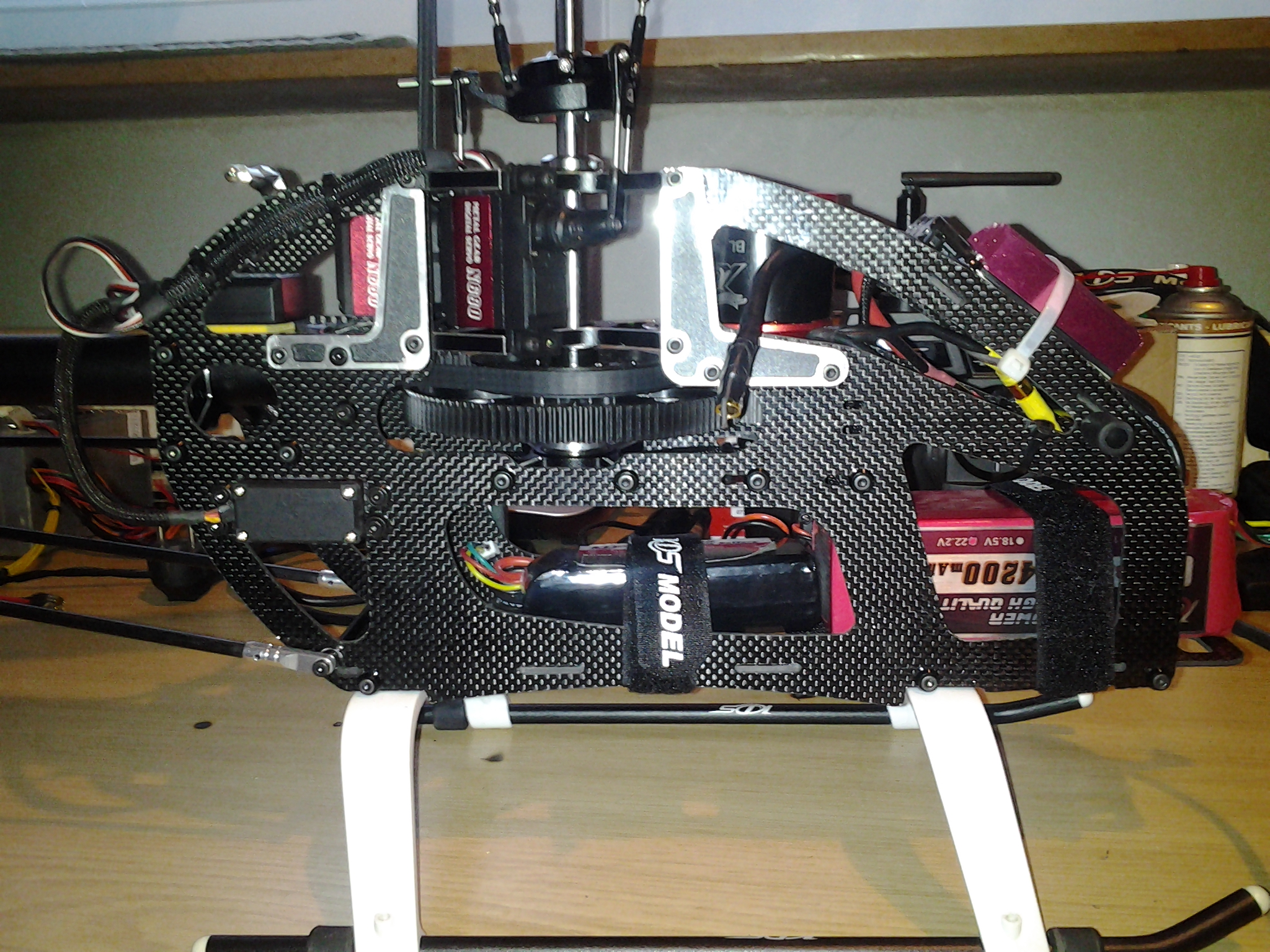

Hey,
hier noch meine Stretchversion als 550-600. Die inneren Werte:
KDS Innova 550-600 (Bericht: http://www.rchelifan.org/kds-shenzhen ... 91019.html)
Taumelscheiben-Servos: Graupner DES708
Heck-Servo: Savox SH1290
Motor: Turnigy 4030-880 (LowRPM Setup mit 12Z)
Regler: YGE 120 LV
BEC: Jeti 5A/12A
Blätter: 600 GCT Ultra, 115 Noname
Ja, ich weiß das da ein Kufennupsi fehlt :(

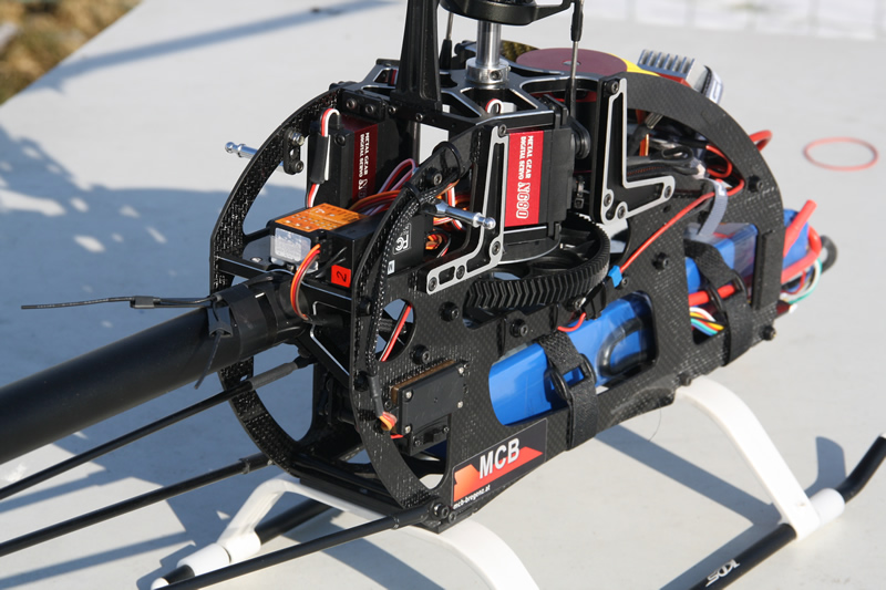

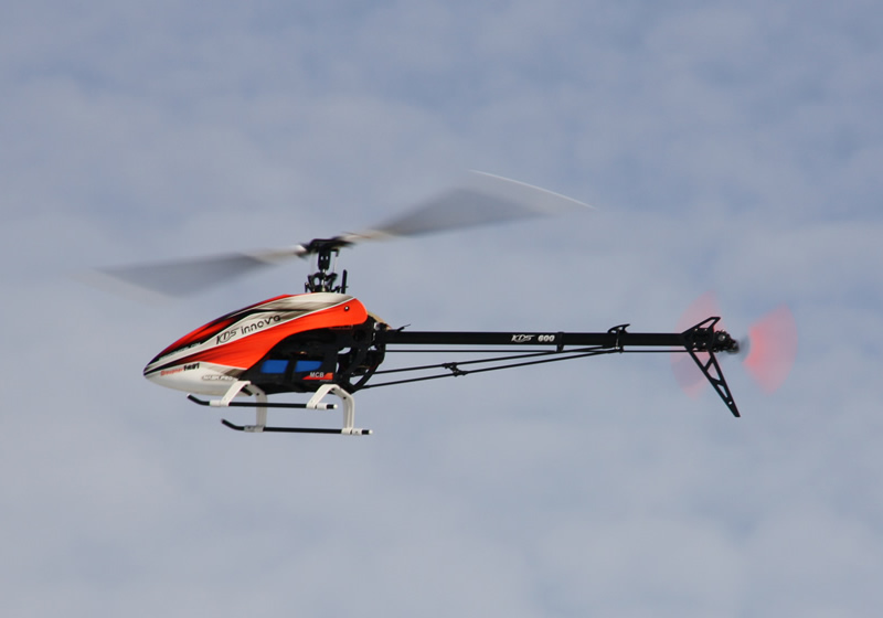

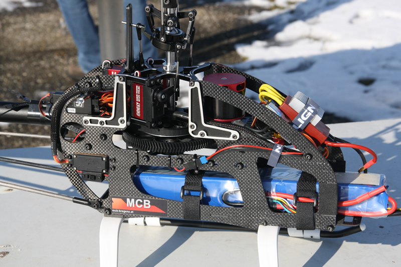

hier mal das Setup meines Innova 600:
KDS Innova 600
TS-Servos: KDS N680 (Baukasten)
Motor: Baukasten
Regler: Kontronik Jive 80 HV
Flybarless: BeastX V3
Blätter: EDGE FBL 623
Heckrotorblätter: KBDD 104mm
Lipos: 10s - 2x Turnigy 4000mA 30C
Stützakku: Eneloop 800mAh
Zahnrad: Mikado Pfeilverzahnt 106Z / 13Z (12Z)
RX: Graupner GR-18 HoTT
Log und Telemetrie: HoTT mit JLog2
noch ein winterliches Foto :-)
einfach ein tolles Flugbild

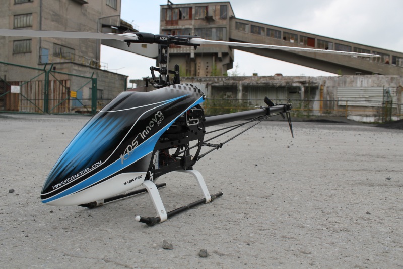

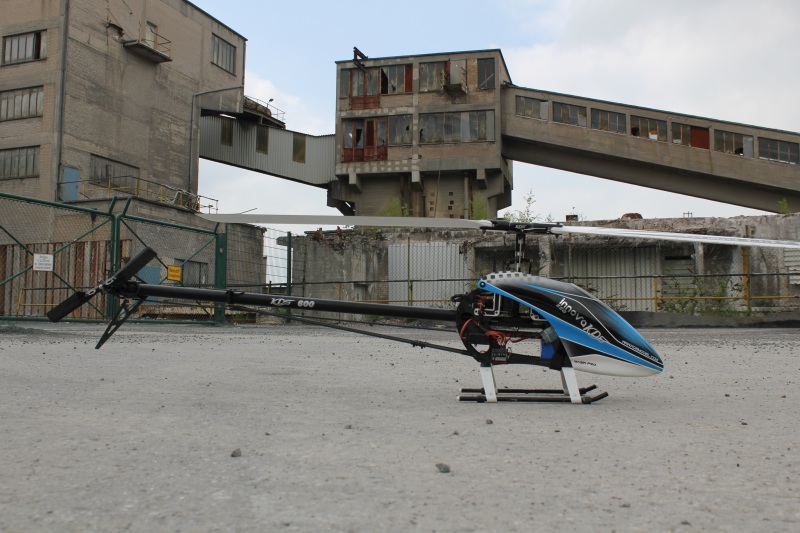

So und hier mein derzeitiges Setup von meinem KDS 700
KDS 700 Baukasten
Motor: Hacker Turnado A50-10L
Regler: KDS 120A HV - Govenor via vStabi
uBEC: Castle Creations pro V2
Servos TS: KDS N680 @7V
Servo Heck: KDS N690 @7V
Stabi: vStabi mit Hyperion Phasensensor
Blätter: Maniacs 703mm (liegen mir einfach)
Heckblätter: NHP 105 (da ich die aus dem Baukasten kaputt gemacht habe)
Akkus: SLS 2x 6S 4000mAh 30C, Hacker 2x 6S 3800mAh 30C, Turnigy 2x 6S 5000mAh 20C

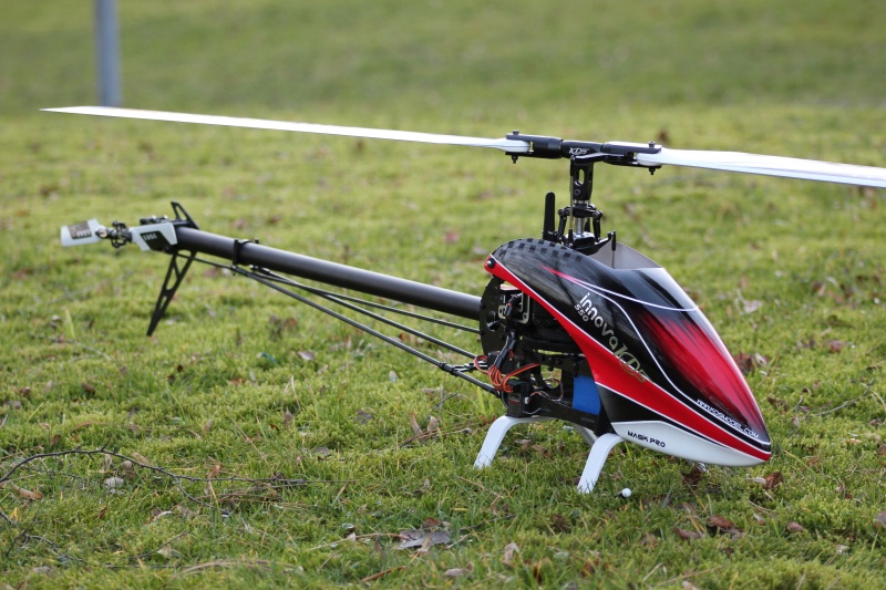

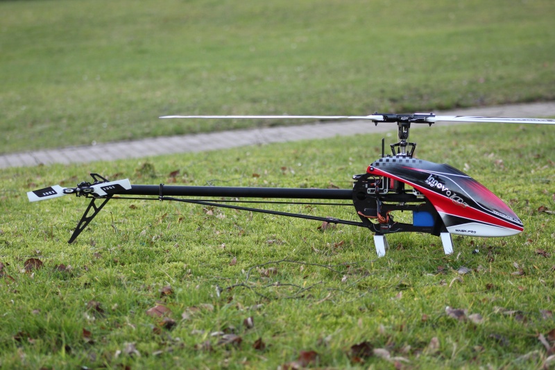

Ich möchte euch den Stock KDS meines Kumpels vorstellen
KDS 550 Innova
Motor: Stock
Regler: Stock im Govenor
Servo TS: N680
Servo Heck: N690
Blätter: SAB Red Devil 550
Paddel: Stock
Gyro: N900
Akkus: SLS 6S 4000mAh 30C
Drehzahlen: 1500/1800/2050
Bild:
Gerade geflogen von mir ;-)

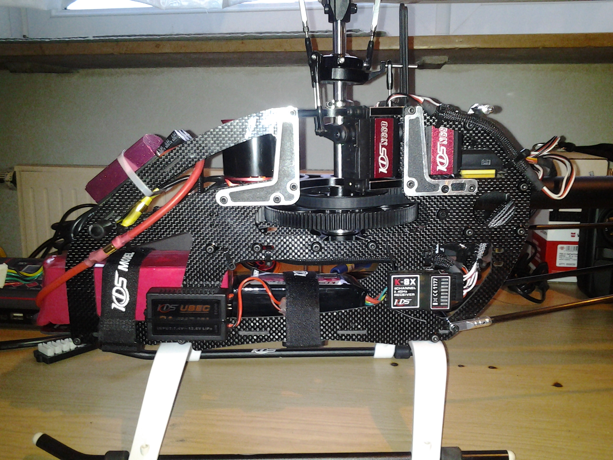

Hallo KDS-Fans,
möchte euch hier meinen KDS 600 V2 / FBL 6S Setup vorstellen.
Einen kurzen Bericht gibt es im Nachbarforum http://www.3d-heliforum.de/threads/1207 ... 6S-Antrieb
Nun zu den Daten:
* Motorritzel: 12 T
* Hauptzahnrad: 115 Zähne
* Riemenrad: 42T
* Heckzahnrad: 24 Zähne
* Übersetzung: 9,6:1:4,6
* Hauptrotorblätter: 610mm / Spinblade
* Heckrotorblätter: 95mm / Stock
* Leergewicht: ca. 2800g
* Fluggewicht: ca. 3500g
RC-Komponenten:
* Brushless Motor: BL 5052-1200KV
* Brushless ESC: KDS-120A-HV / Stock
* Servo: N680 x 3 (TS), N690 x 1 (Heck) / Stock
* BEC: 8A . 7,4V-12,6V / Stock
* Empfänger: KDS K8X
* Sender: KDS K-7X-II
Energiespender:
* Hauptakku: 4200mAh 22.2V 6S 30C
* BEC-Akku: 2200mAh 11.1V 3S 20C
