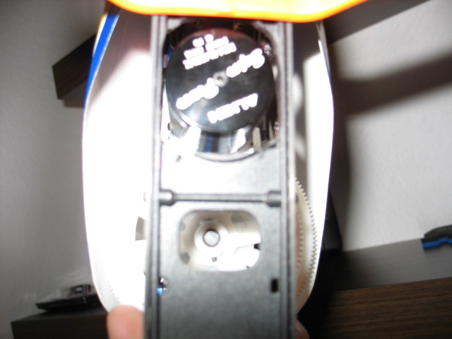

#7 Re: Sport V2 Haube
Beitrag von ESPler »
Guten morgen ja die Hauben passen, sind aber an der Akkurutsche etwas enger und zäher zu montieren!
Aber einfach schick die Teile vom V2 :mrgreen:
Dafür passt der MX nicht so ohne weiteres in den alten Sport, man muß die Bodenplatte schon ein ganzes Stück bearbeiten, damit man den in den 450er Sport montieren kann, die unteren Seitenplatten vom V2 sin wohl etwas höher als beim alten
Hier muß man ordentlich Platz machen sonst wird´s nix mit dem MX, wollte den Motor eigentlich gar nicht haben, aber mein 450M hat sich verabschiedet, und dann hab ich halt den MX genommen, aber jetzt passt es!

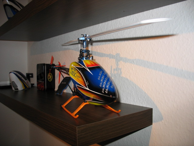

Das mein 450er Sport kein V2

#8 Re: Sport V2 Haube
Beitrag von blade-n00b »
Na der sieht mal Schick aus so....Landegestell von Gorilla ?? oder vom Protos ?
mfg, blade-n00b
Hangar: T-Rex 550E V2 Mini V-Stabi 5.3 Pro, Gaui X3 Microbeast, Blade mCPX BL
Blade 130X, T-Rex 700 Elektro Conversion by Heli-Chris V2
ESPler
Beiträge: 413
Registriert: 19.12.2010 18:23:50
Wohnort: Nähe Hockenheim
#9 Re: Sport V2 Haube
blade-n00b hat geschrieben:Na der sieht mal Schick aus so....Landegestell von Gorilla ?? oder vom Protos ?
mfg, blade-n00b
Hi Blade,
ist von nem Mini-Protos von dem Bekannten, aber da steht Gorilla drauf!
Hätte aber mittlerweile lieber das Weiße vom Pro!
Mfg
Stefan :albino:
