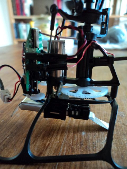

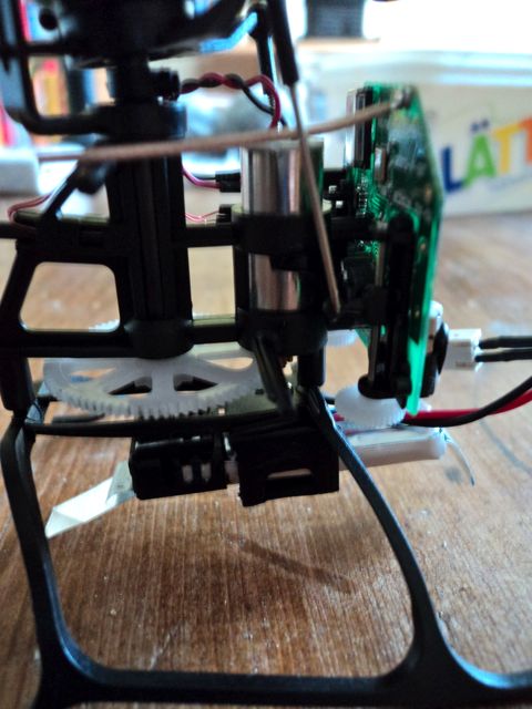

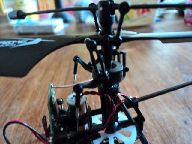

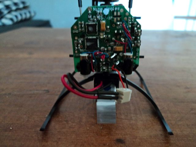

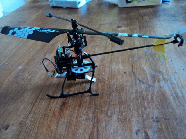

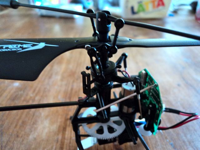

Am besten schreibst du mal auf was alles defekt war und was du ausgetauscht hast und dann noch ein paar Bilder der erneurten Teile im montierten zustand und von den Servos. Dann sieht man schonmal ob da was nicht korrekt montiert wurde.
Ok, also Landegestell war nahezu komplett weg, gegen ein Xtreme ausgetauscht (weil besser und gleich teuer) und Rotorblätter (dito).
Da ich nur nach Bildern oben Stabistange und Rotkopf eingehängt habe, hab ich davon auch mal Bilder, falls da was falsch ist.

#4 Re: Solo Pro nach Crash wirres Flugverhalten
Beitrag von the-fallen »
Hi & Willkommen :) Cooler Heli!
Ich selber kann auf den Bildern keinen Fehler finden (ich meine aber nicht, dass da garantiert keiner ist).
Was du prüfen kannst:
- sind die Rotorblätter gleichmäßig fest?
- ist die Taumelscheibenführung (dieses hochstehende Teil hinten rechts) verbogen?
- ist die Paddelstange krumm?
- sind die kleinen Plastenippel (Taumelscheibenmitnehmer), die durch das in der Mitte offene Gestänge von der TS zum Blatt gehen, verbogen?
- ist irgendwas an der Taumelscheibe selber komisch? (Ärmchen verbogen?)
- steht die Taumelscheibe gerade, wenn du nichts steuerst (auf dem Tisch stehend) aber den Akku dran hast ?
- hast du das Gestänge von den Servo's zur TS mal aus den Servo's genommen? Wenn ja - haben die Servo's mehrere Löcher und du hast das falsche gewählt?
- fahren im Stand die Servo's sauber hoch und runter wenn du Roll+Nick in alle Ecken steuerst? (Eventuell ist da Dreck oder Feuchtigkeit auf der Poti-Kontaktbahn)
