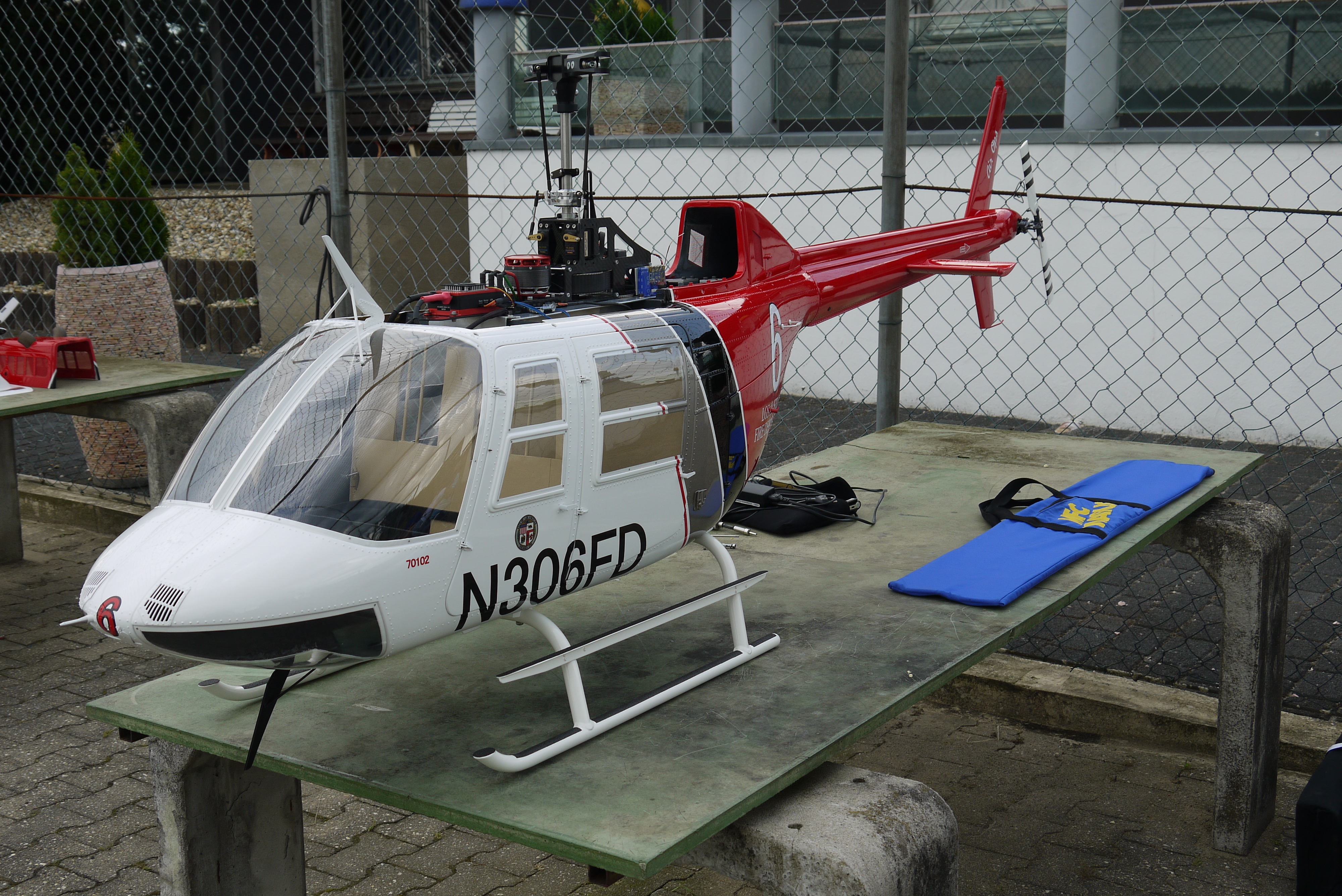

Die 800er Vollriemenmechanik fliegt inzwischen modifiziert in einen JetRanger XL mit 2,50m Rotordurchmesser.
Jetranger XL von icebear
