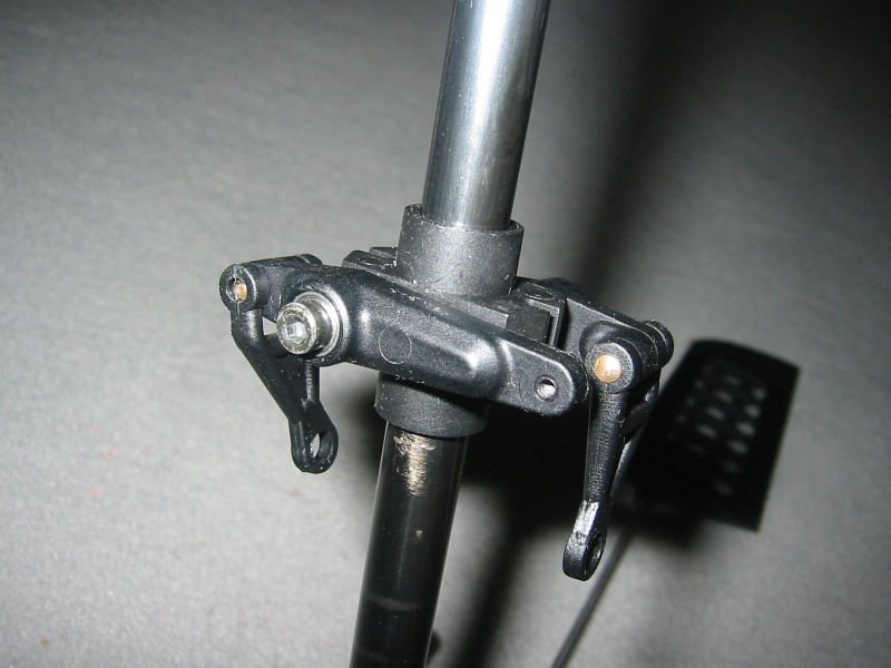

der Pitchkompensator aus Plastik vom Logo 10 sollte sich ja leicht auf der Rotorwelle auf- und abbewegen lassen. Das macht er bei mir nicht mehr, geht ziemlich schwer.
Anfangs ging das aber leicht. Ich hatte aber auch etwas Oel am Anfang verwendet, kann es sein, dass das Oel sich jetzt auf dem Kunststoff irgendwie festgesetzt hat oder hart geworden ist und deshalb jetzt so schwergaengig ist? Oder ist das Platik geschrumpft?
Habe versucht zu reinigen, aber das scheint nicht zu helfen. Die Taumelscheibe bewegt sich super leicht, an der Welle liegt es also wohl nicht.

Ist die Welle noch blank? Vielleicht hast Du Dir mit Staub/Dreck die Welle aufgerauht? Kannst sie mal mit ganz feinem Schleifpapier ein bisserl polieren...

Also bei mir war das Teil seit dem ersten Montieren schwergängig. Nachdem nichts "vernüftiges" geholfen hat, kam sanfte Gewalt:
Zufällig habe ich eine Handbohrmaschine mit Schleifrolle als Sonderwerkzeug. Diese Rolle hat zufällig genau den passenden Durchmesser. Nach sogar mehrmaligem Durchziehen flutscht jetzt der Kompensator ohne Spiel seit über 100 Flügen!

Ich hab mir jetzt mal einen neuen Pitchkompensator bestellt, weil all meine anderen Versuche nichts gebracht haben (Welle geputzt usw usw). Denke, dass das neue Teil die Woche noch kommt, wenn das auch klemmt leihe ich mir dein Sonderwerkzeug aus
Oliver: Ich glaube die Welle ist OK, weil sich der Pitchkompensator ueber die ganze Welle nur sehr sehr schwer bewegen laesst.

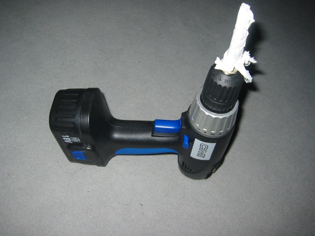

das hat mir jetzt doch keine Ruhe gelassen und ich habe mir einen Pitchkompensatoreiniger gebastelt (siehe Bild)
Witzigerweise war der Pitchkompensator nach dem Reinigen erstmal leicht zu bewegen, aber nach ein paar mal hin und her wieder schwer. Auch mehrfaches Reinigen hat nichts gebracht.
Darauf hin habe ich die Welle noch mal richtig geputzt, mit Spucke und einem Tempo
Mit dem weissen Tempo erkennt man ja, das immer noch Oel oder Dreck weggeht.
Jetzt geht er wieder leichtgaengig.
Ich gehe stark davon aus, dass das Problem die Verwendung von Oel war. Werd ich jetzt erstmal lassen.

Es ist frustrierend. Jetzt habe ich festgestellt, dass der Pitchkompensator nur leichtgaengig ist, wenn die Welle eine Temperatur > 25° hat, sprich:
Kurz den Foen dran gehalten, rutscht der Pitchkompensator von alleine die Welle runter, super leicht (Welle hat dann 30°). Dann einfach warten bis die Welle auf ca. 24° abkuehlt und das Ding geht wieder schwer. Alles kurz auf den Balkon gelegt, klemmt das Ding schon fast.
Die Taumelscheibe flutscht immer leicht.
Ist doch eigenartig?

Ich würde das Plastikding nicht mehr nehmen. Vermutlich hast Du mit dem Öl das Material schon verändert. dass es wohl aufgequollen ist.
Gleitlager Plaste auf Metall müssen eigentlich immer trocken laufen. Sogar Align hat in die Pitchkompensatoren ne Messingbüchse eingezogen, und das will schon was heissen!

ich habe den Rat von Harald beherzigt und habe 300er Schleifpapier um meinen Akkuschrauber gewickelt und den Pitchkompensator draufgesteckt. Nach dem Schleifen einfach ein Tam.. aeh Tempo auf den Akkuschrauber gewickelt und noch bisschen poliert
Jetzt geht alles auch bei Kaelte leichtgaengig. War wohl echt das Oel in Verbindung mit dem Kunststoff. Werde aber dann doch den neuen verwenden, wenn er kommt.
