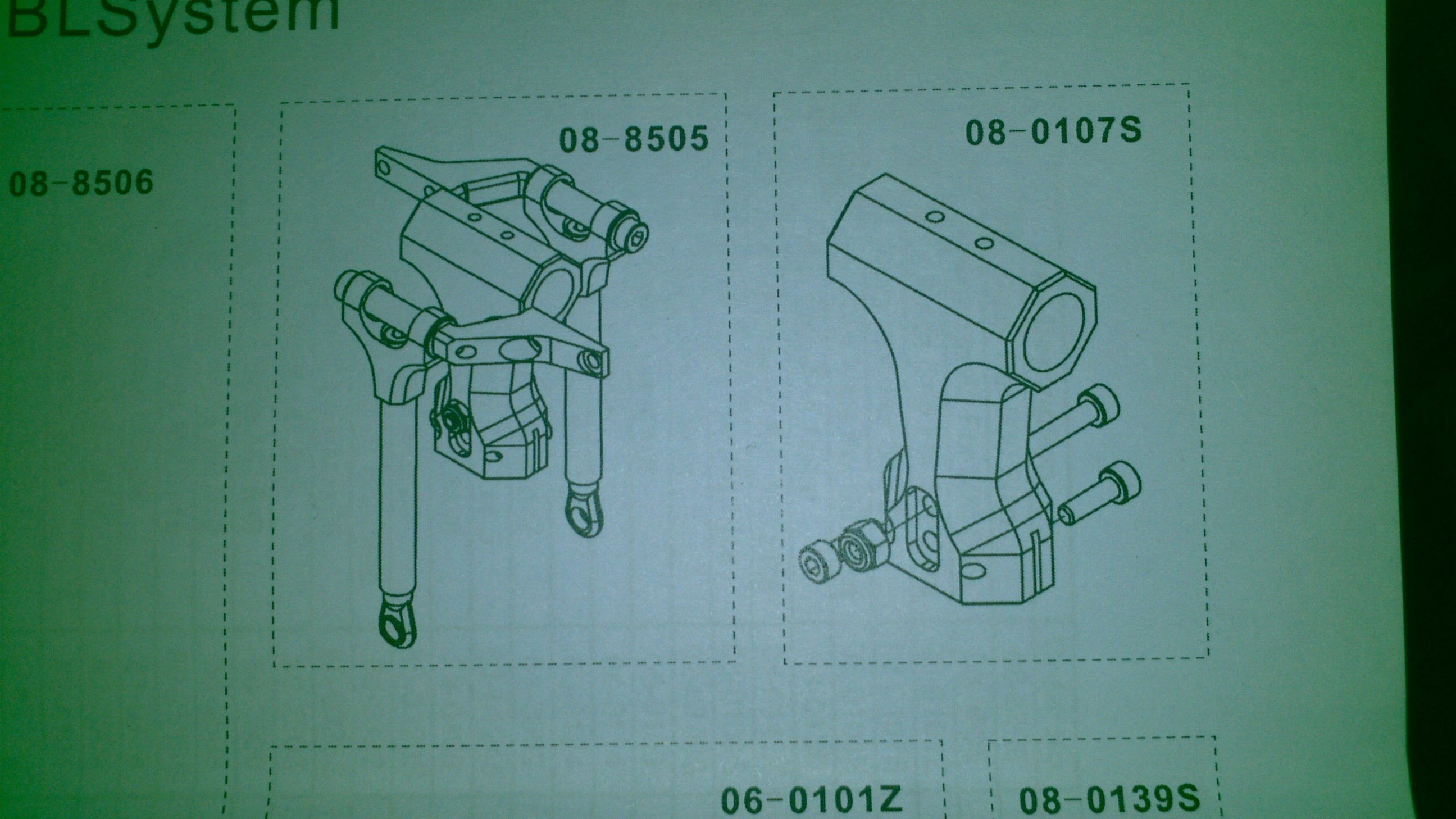

Hallo Leute.
Habe mir wieder einen Atom 500 zugelegt und ein Problem gefunden.
Die Anlenkung der Blatthalter am FBL Kopf sind zu lang wenn man den Kopf in der niedrigen Position auf der HRW befestigt.
Diese Teile hier:
http://www.mans-toy.de/Ersatzteile-Heli ... -500-.html
Ich hab also um bei Knüppelmitte und Einsatz des 0 Grad Pitch Tools auch 0 Grad an den Blatthaltern anliegen zu haben diese Gestänge kürzen müssen.
Habe mit dem Dremel ca. 5mm weg genommen und dem entsprechend auch die langen Schrauben kürzen müssen die oben die Anlenkung befestigen da man diese dann nicht mehr tief genug einschrauben konnte.
Ich habe vorher natürlich versucht am unteren Ende die Kugelpfannen weiter rein zu drehen was aber nicht ausreichend weit ging...
Ist dieses Problem bekannt?
Hattet ihr das auch?
Oder habe ich da einen Fehler gemacht?
MfG Alex

Nein, ist bekannt, obwohl mir 5mm ziemlich viel vorkommen. Ich meine es wären es ca. 2mm gewesen um die ich die Delrinanlenkungen gekürzt habe. Bei mir kamen noch hinzu:
  • Kugelpfanne kollidiert mit Taumelscheibe (Distanzscheiben fehlen)
  • Anlenkstange vom Servo zur Taumelscheibe ist ziemlich kurz (geht nur recht wenige Umdrehungen in die Kugelpfanne), zumindest wenn man die 0°Pitch-Einstellung gemäß der Einstelltools vornimmt
  • Haube passt nicht mit FBL-Kopf (muss oben gedremelt werden)
Gruß Olaf

beim Atom 500 wird die höhere Position am Kopf gewählt.
Sebastian

Sebastian Zajonz hat geschrieben:beim Atom 500 wird die höhere Position am Kopf gewählt.
Hey Sebastian.
Das sieht aber hier anders aus...

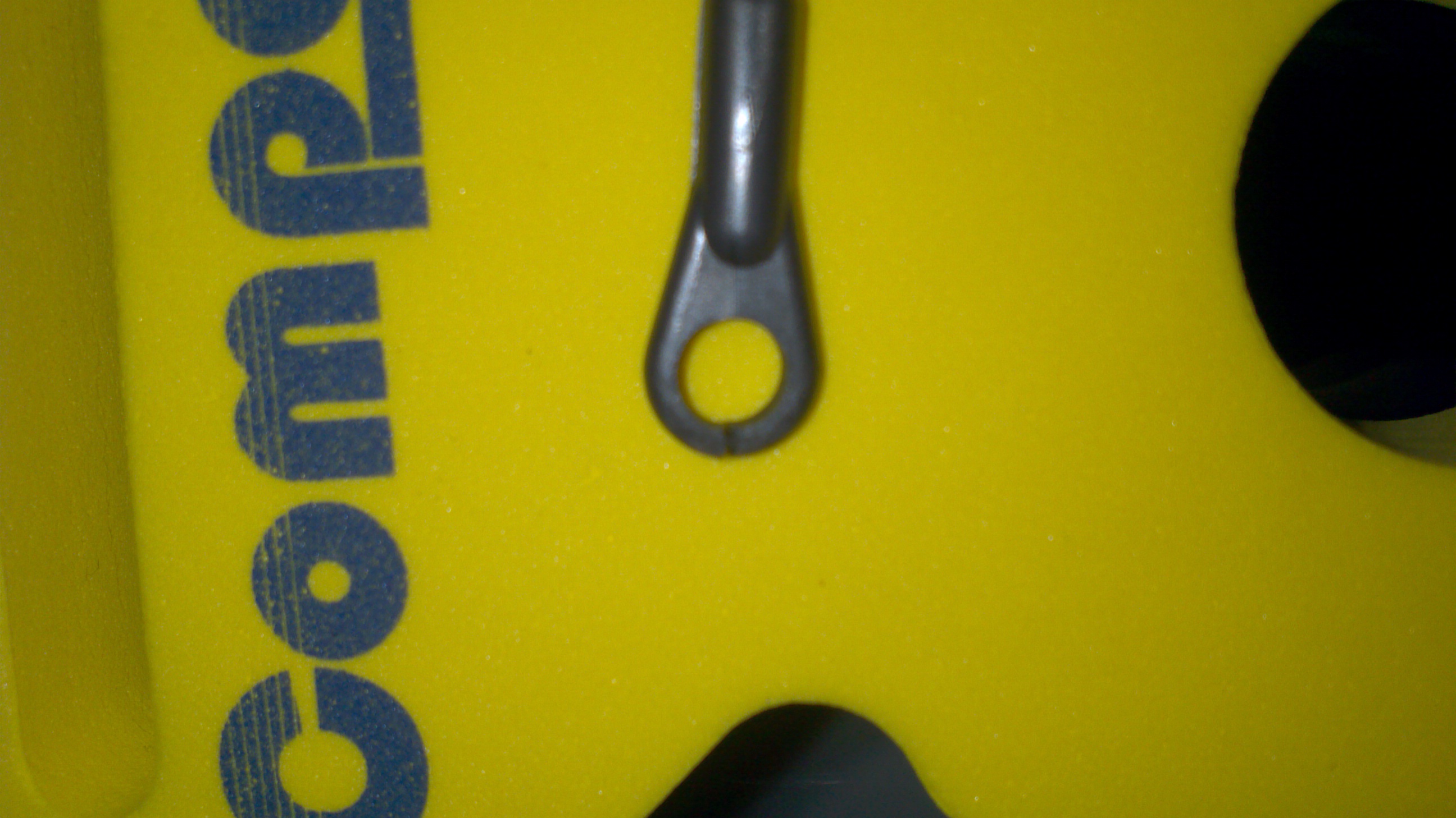

Zudem ist mir heute beim ersten schweben eine Kugelpfanne am Nickservo gebrochen...
MfG Alex

das Glückskind des Tages.
Sei froh das nur die Kugelpfanne kaputt gegangen ist und nicht der ganze Heli im Acker gelandet ist, das wäre ne Katastrophe gewesen beim Erstflug.
Vielleicht hat der bei der Erstmontage schon einen Knacks weg gehabt, kann mich nur bei meinem erinnern das die Kugelpfannen recht zäh Raufgehen, hatte sowas ähnliches auch schon beim 6HV.
Auf jedenfall Gefahr erkannt, Fehler gebannt, der Heli sieht Klasse aus, und hat mich ziemlich beeindruckt das Teil.

Also beim Atom 500 bitte immer den Kopf in die oberste Position bringen. Das ist in erster Linie zum verhindern vom Boomstrike gedacht. Die Anleitung ist in dem Punkt einfach nicht richtig, wird aber geändert.
Gruß Doc Tom

Warum hat der Kopf denn dann eine untere Position?
SAB Goblin 700
SAB Goblin 550
Doc Tom
Beiträge: 11282
#9 Re: Atom 500 Blatthalter Anlenkung zu lang
Beitrag von Doc Tom »
Viele wollen den Kopf eben tiefer haben, und habe so die Möglichkeit. Wenn Du nicht das TS Tool benutzt und die TS tiefer machst geht das so auch. Ob die TS noch in einem anderen Modell genutzt wird ist mir nicht bekannt. Bei anderen Köpfen ist es so, weil bei unterschiedlichen Modellen, die gleichen Köpfe benutzt werden. So muss man nicht für jedes einen eigenen herstellen, was die Verfügbarkeit / Austauschbarkeit der Teile vergrößert. Siehe Baukastensystem Volkswagen.
Gruß Doc Tom
