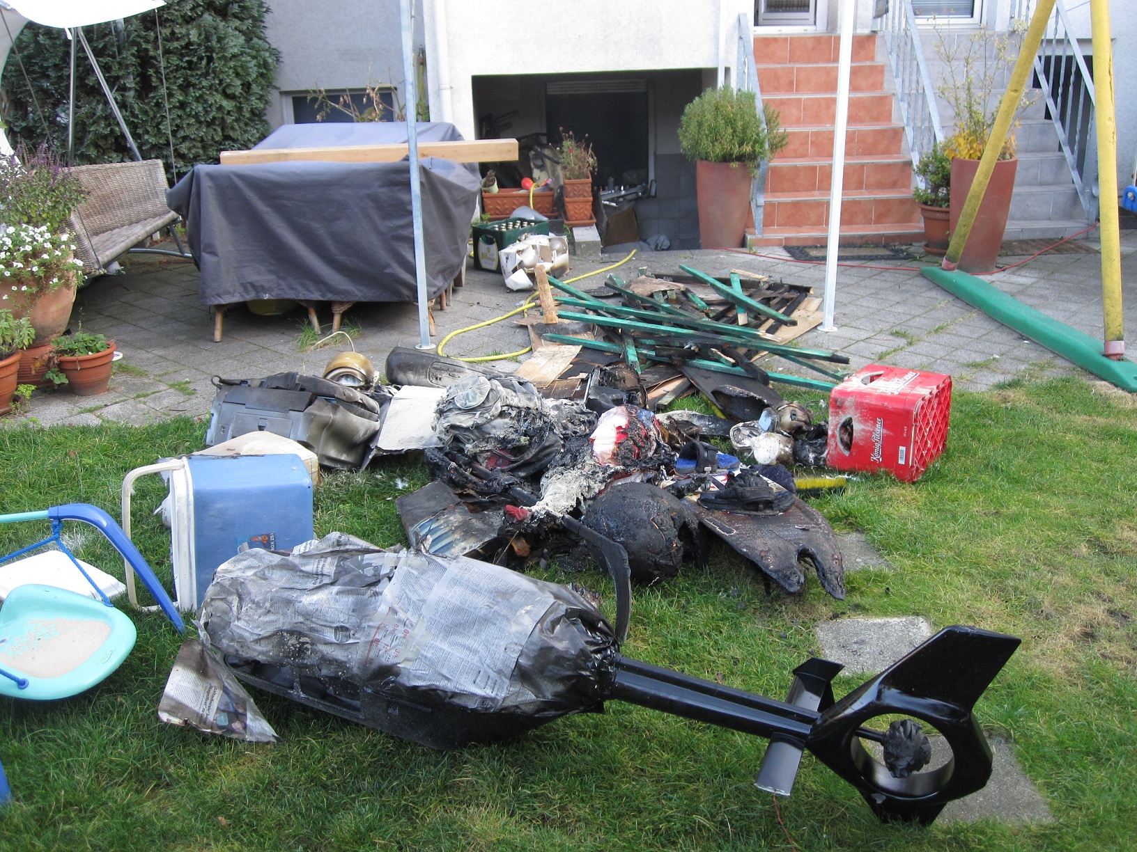

nachdem mir bei einem Kellerbrand meine schöne gerade im Aufbau befindliche VARIO EC 135 halb abgefackelt war, beschloss ich vor ein paar Wochen sie doch wieder aufzubauen.
Eigentlich stand der Entschluß eh fest.
Das wichtigste aber, das, Gott sei Dank Niemand zu Schaden kam.
Hier mal der Zustand der EC nach dem Brand. Ich könnte jetzt noch heulen.
Könnt ihr sie entdecken?
Knut
#2 Re: STATOR Eigenbau zum Fenestron Vario EC 135 nach Brand
Verfasst: 29.01.2012 18:39:40
von Evo2racer
Ach du sch...... :shock: :shock: :shock: :shock: :shock:
Ein absoluter Supergau! :shock: :shock:
Hoffe du findest die Motivation für einen Wiederaufbau. :wink:
#3 Re: STATOR Eigenbau zum Fenestron Vario EC 135 nach Brand
Verfasst: 29.01.2012 18:45:55
von Crizz
ohaueraha... was war denn Auslöser für den Brand gewesen ? Hat ja ganz schön was an Schaden angerichtet, finde es bewundernswert das du sie wieder aufbauen willst und werde das ganze interessiert verfolgen.

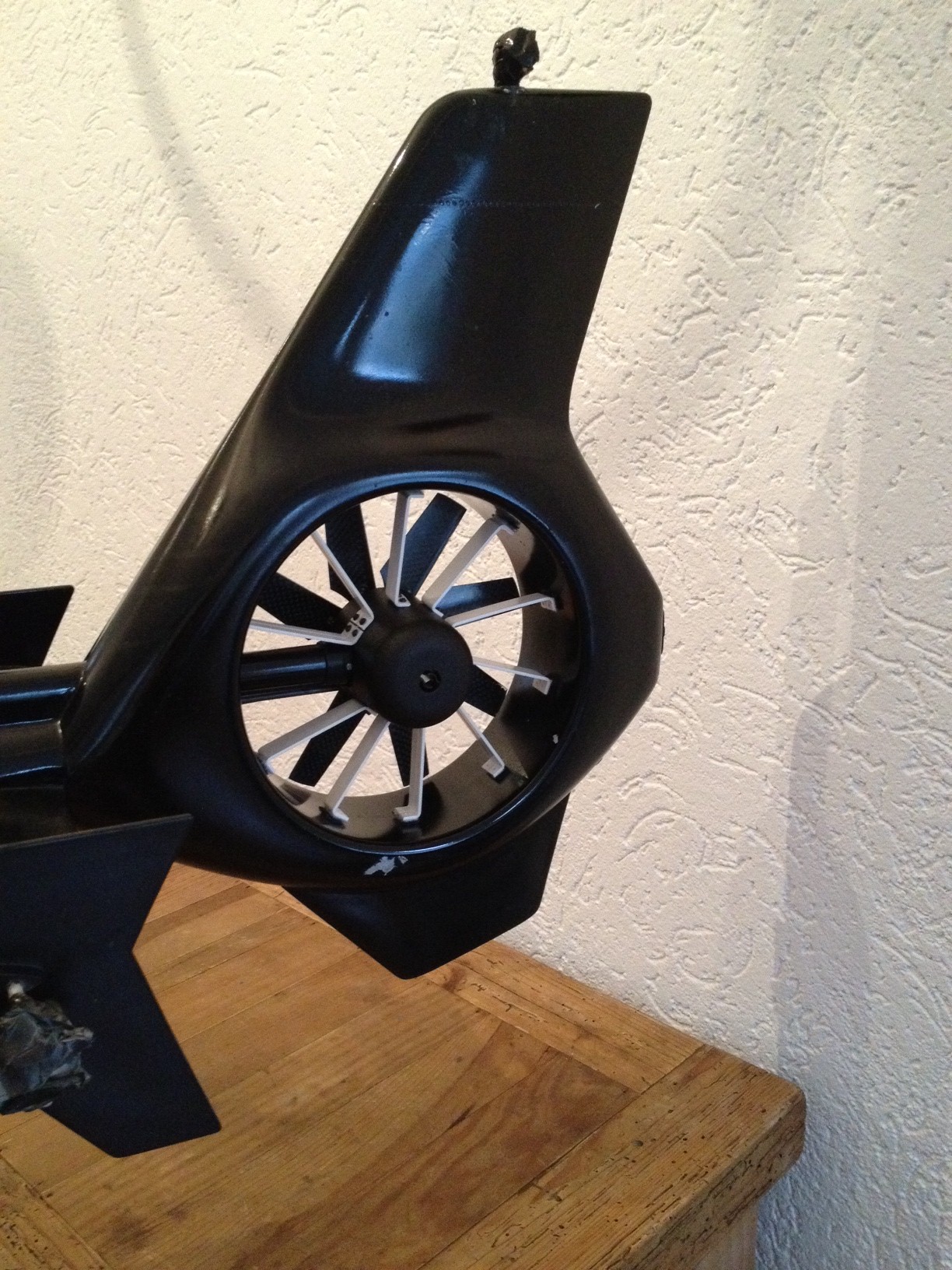

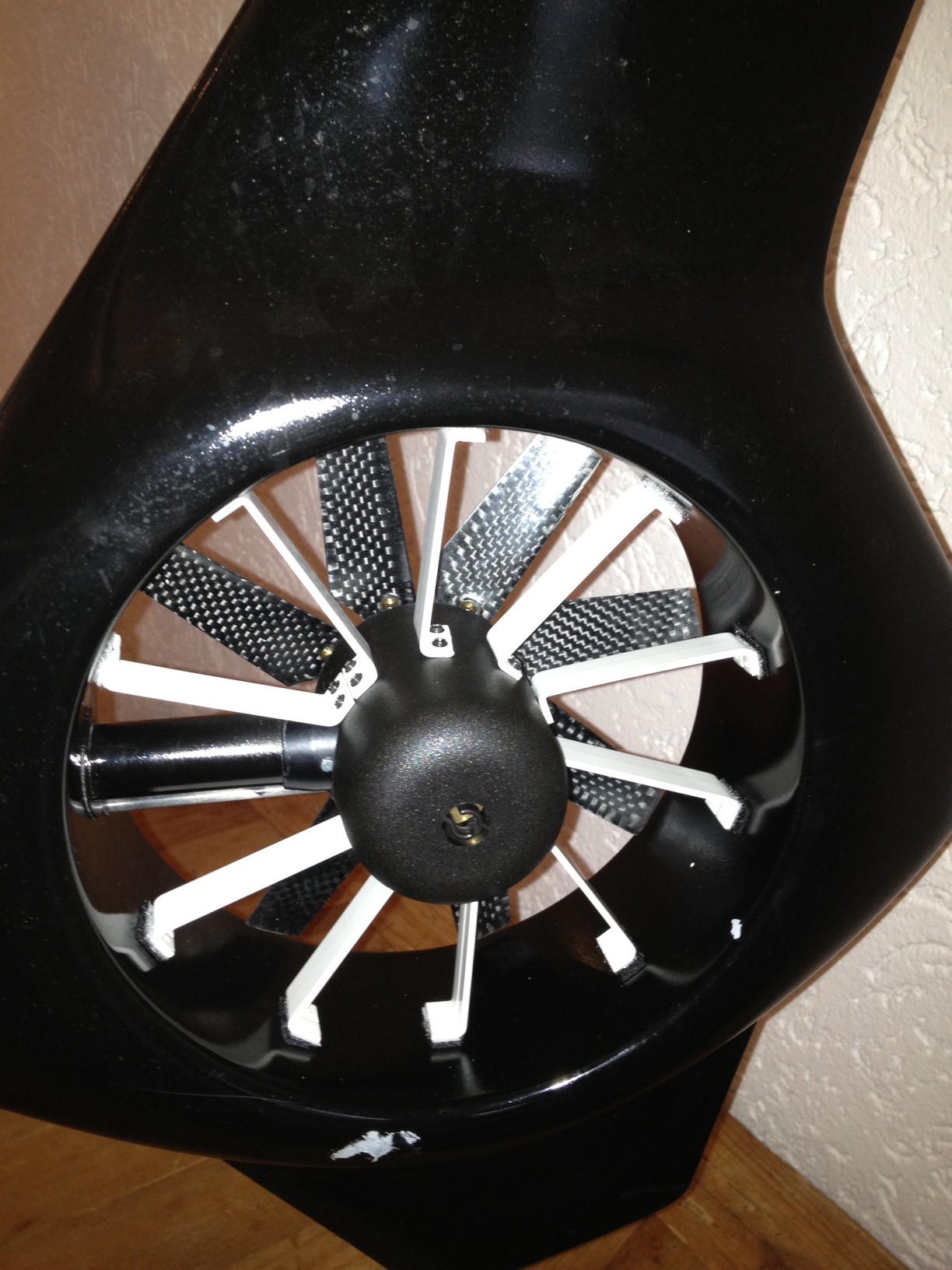

#4 STATOR Eigenbau zum Fenestron Vario EC 135 nach Brand
Verfasst: 29.01.2012 18:46:15
von topknut1

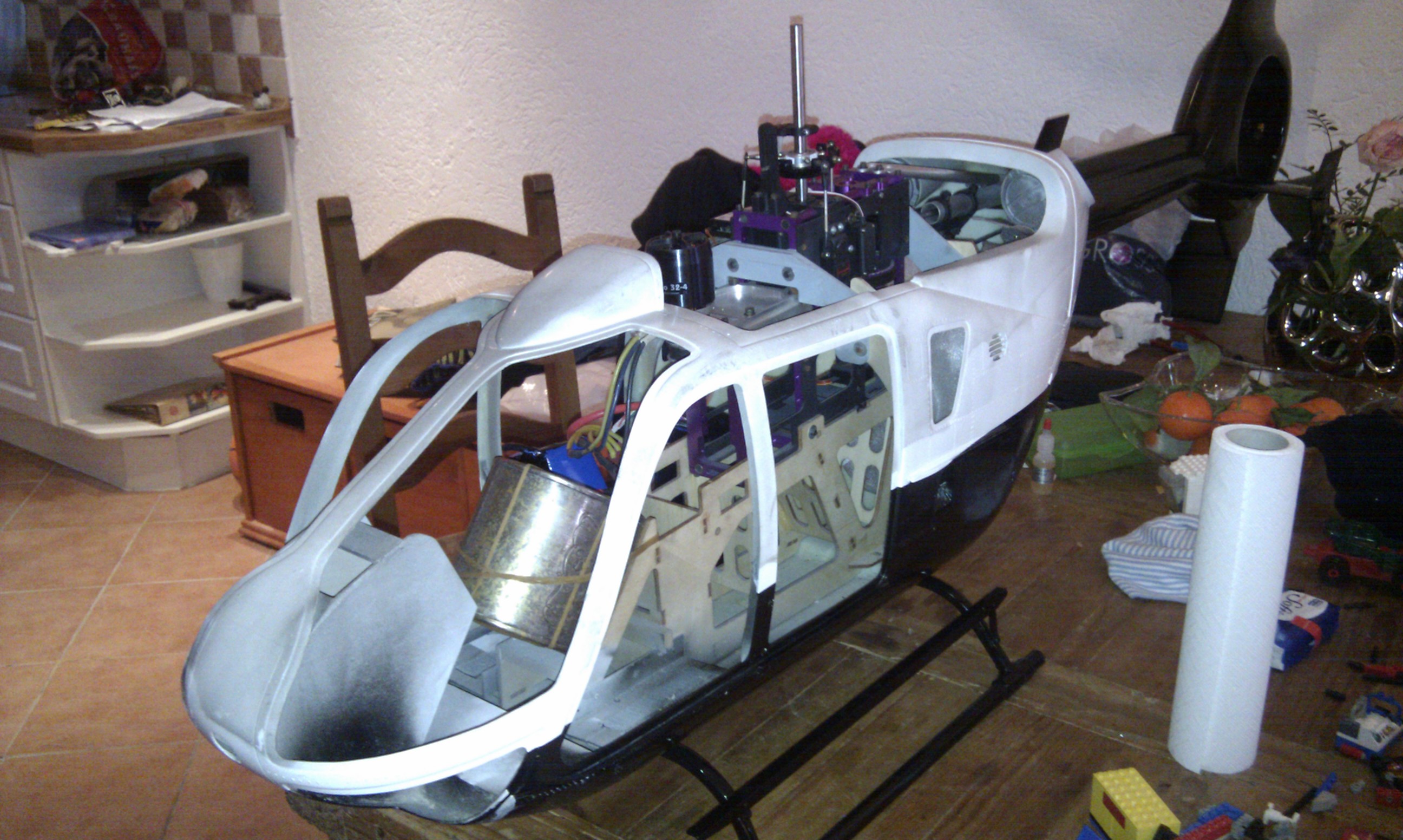

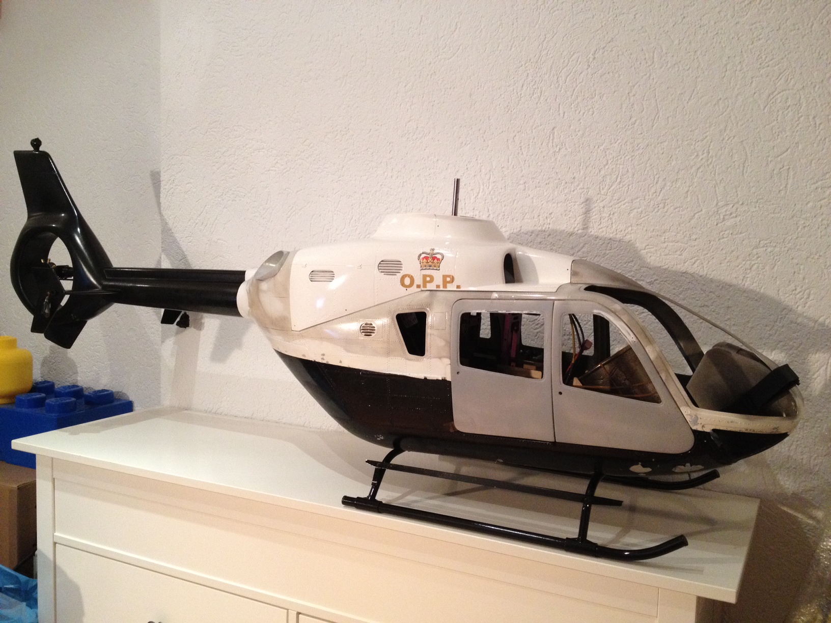

Ich hatte vor dem Brand gerade angefangen die EC zu lackieren. Die Türen waren aber komplett verbrannt. Es waren nur noch ein paar Gfk/Kohlefaser Lappen übrig. Ich konnte aber hier im Forum von Ben neue Türen erstehen, Danke nochmals.
Nach ca. 3 Monaten im Hotel und bei Freunden konnte ich endlich wieder ans Werk gehen.
Als Erstes habe ich die RC Komponenten gescheckt und gesäubert.
Vorweg, heute war sie schon wieder kurz zum testen in der Luft.
Hier mal der Zustand von vor einer Woche und der STATOR des Fenestrons, welchen ich ja vorstellen wollte.
#5 Re: STATOR Eigenbau zum Fenestron Vario EC 135 nach Brand
Verfasst: 29.01.2012 18:55:02
von topknut1
Also die Motivation war eigentlich sofort da, als ich sah, das nicht der ganze Rumpf durch die Hitze verzogen war, sonder nur der Vorderbau an den Tür- und Fensterholmen.
Und nur ein paar Brüche und Risse im Rumpf waren.
Die Lackierung war jedenfalls ganz hin , aber super eingebrannt. :mrgreen:
Übrigens die Brandursache waren eine Sammlung von alten und neuen Elektroleitungen ( teils von nach dem Krieg) welche hinter einer Wandvertäfelung heimlich vor sich hin schmorten und Gott sei Dank um 20:15 als wir alle bei Pizza vor dem Fernseher saßen der Brand ausbrach. Die Feuerwehr war innerhalb von 6 Minuten mit ca. 10 Wagen da.
Ein Hoch auf alle Feuerwehrleute dieser Welt.

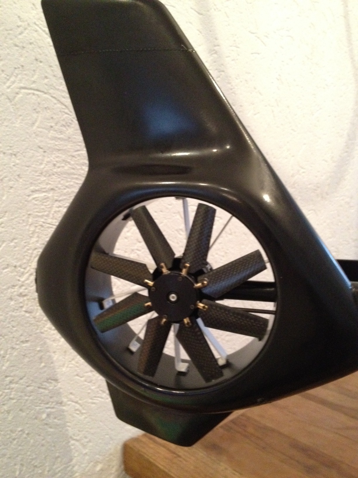

#8 STATOR Eigenbau zum Fenestron Vario EC 135 nach Brand
Verfasst: 29.01.2012 19:20:38
von topknut1
Ja, die Schutzengel nehme ich natürlich auch mit auf in meine Gebete.

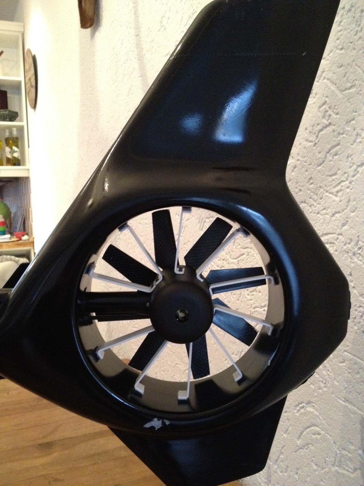

So, nochmal zum STATORBAU. Ich hatte gehört, das der Fenestron von Vario durch den STATOR mehr Wirkungsgrad erreichen soll und habe mich dann über die Nachrüstteile mehrerer Hersteller informiert.
Ein EC -Fenestronheck mit STATOR sieht auf wesentlich scaliger aus.
Der von Vario sieht nicht gerade toll aus und kostet auch nur schlappe 128,- Euro. Eigentlich bin ich ja ein VARIO -Fan und verstehe auch halbwegs die aufwendigen Herstellungsverfahren, bla,bla,bla aber nö, der gefiehl mir halt nicht.
Die von anderen Herstellern überzeugten mich auch nicht und so nahm ich mir mal 1 Stunde BAUHAUS-Baumarkt Schnüffelzeit.
Und ich fand , wonach ich suchte, eine Kunstofflampe mit Fassung für 4,95 € aus der Lampenabteilung und eine Kunststoff-Endleiste für 3,- € aus der Teppichableilung. Man bekommt erst die Ideen, wenn man die Teile vor Augen hat.
Ist zwar auch nicht 100 Prozent Scale aber sieht einfach gut aus, so finde ich, und besser als diese offenen Versionen der Hersteller allemale.

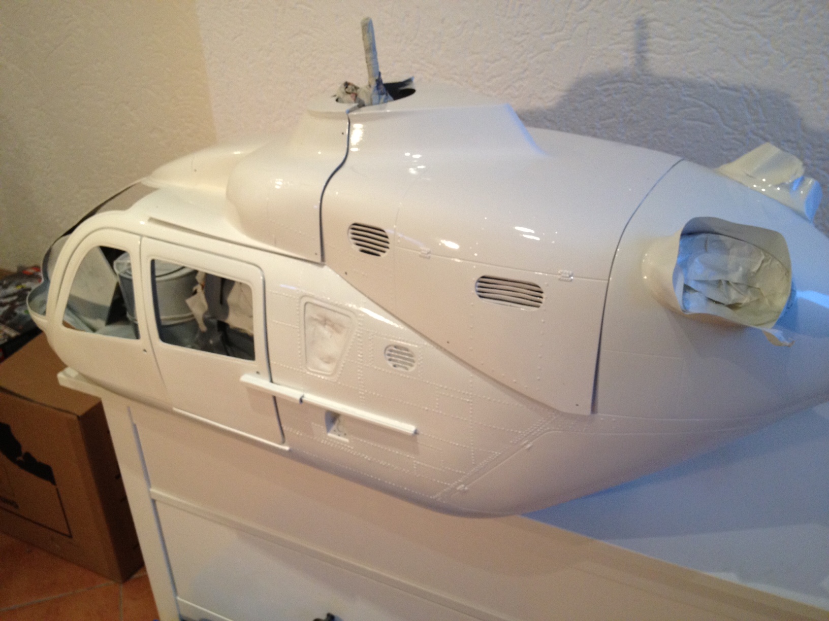

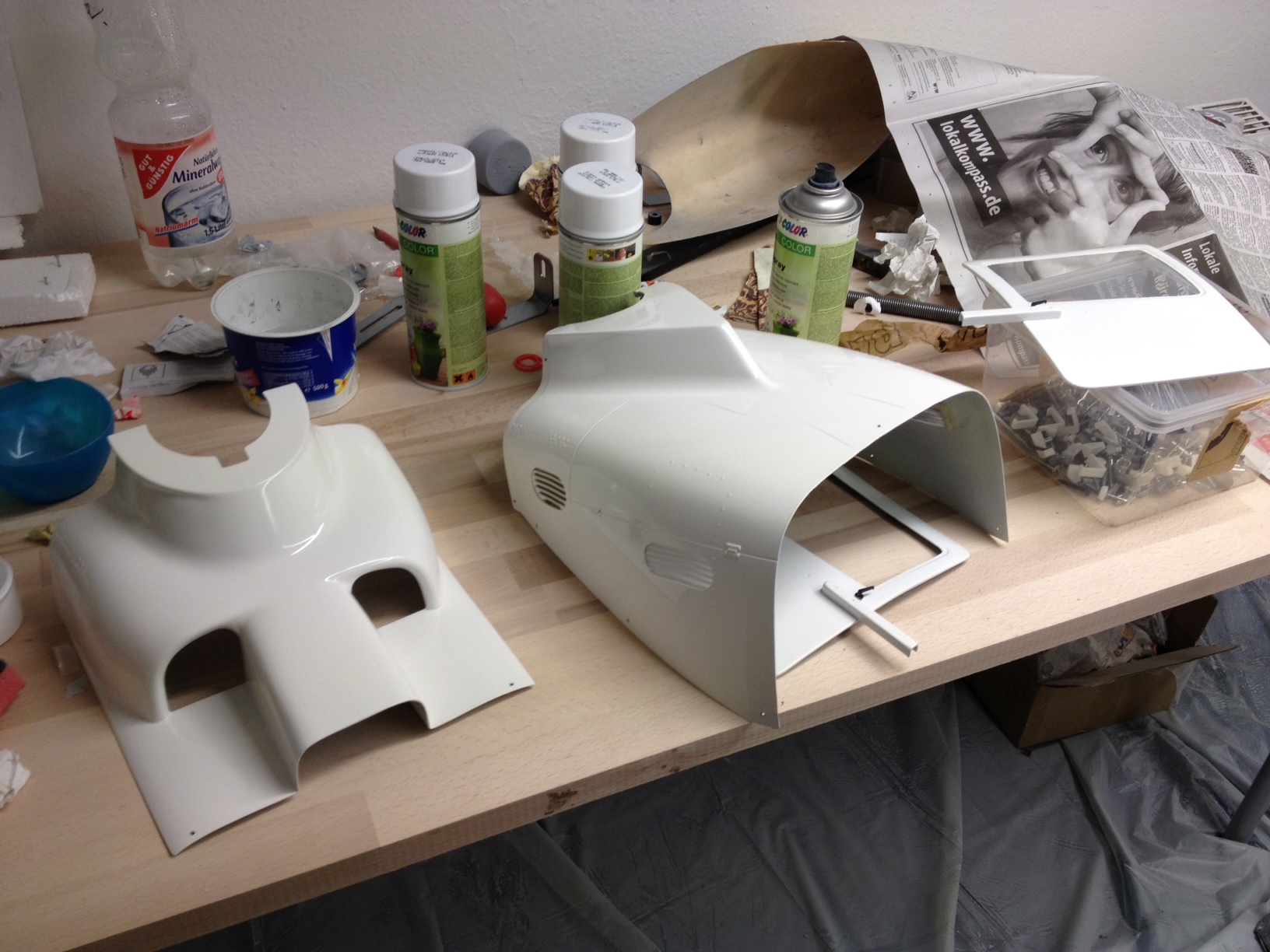

#9 Re: STATOR Eigenbau zum Fenestron Vario EC 135 nach Brand
Verfasst: 18.02.2012 21:38:25
von topknut1

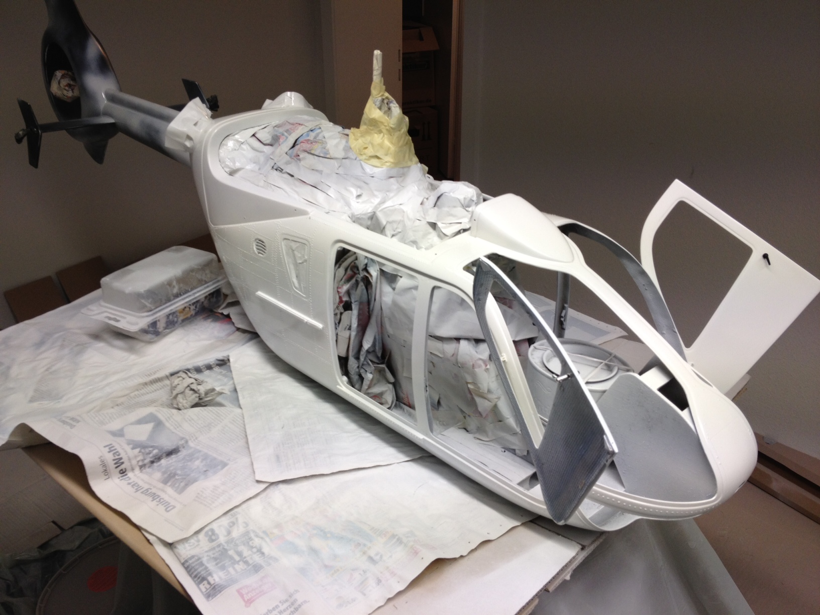

Nachdem ich eigentlich die Lackierung beim Profi machen lassen wollte, habe ich mich doch kurz entschlossen zum Baumarkt meines Vertrauens zu fahren und mir
ein paar Döschen zu genehmigen.
Irgendwie möchte ich sagen können, habe ich selber gemacht.
Hier ein paar Bilder.
#10 Re: STATOR Eigenbau zum Fenestron Vario EC 135 nach Brand
Verfasst: 18.02.2012 21:48:42
von T-Rex 550
na das sieht doch schonmal lecker aus , weiter , weiter , weiter :D :mrgreen:

#13 Re: STATOR Eigenbau zum Fenestron Vario EC 135 nach Brand
Verfasst: 20.02.2012 08:45:43
von topknut1
Hallo Ben,
schön von Dir zu hören. Wieso brauchst Du jetzt Türen. Ich hoffe Du hattest keinen Absturz.
Die Lampe kann ich Dir besorgen oder Du schaust mal im BAUHAUS bei Euch in der Elektroabteilung. Die liegen bei den losen Fassungen. Es gibt eine weiße und eine schwarze Schale. Die Schwarze allerdings nur mit der Fassung zusammen für ganze 4,95 €.
Den Stator habe ich nur mit Klett festgemacht, somit kann ich ihn sehr schnell zum einstellen des Fenestron abnehmen, hält aber trotzdem bombig.
Ich stelle gleich noch ein paar Detailaufnahmen von den Ausschnitten des Stators rein.
Was macht Deine EC , gibt es da schon Bilder?, kannst Du gerne hier posten.
Ich helfe auch gerne bei der Suche nach Türen.
Hat noch Jemand einen Türensatz von VARIO für die große EC 135 für Ben rumliegen???
LG
KNut
#14 Re: STATOR Eigenbau zum Fenestron Vario EC 135 nach Brand
Verfasst: 20.02.2012 09:08:45
von topknut1
Stator Details.
