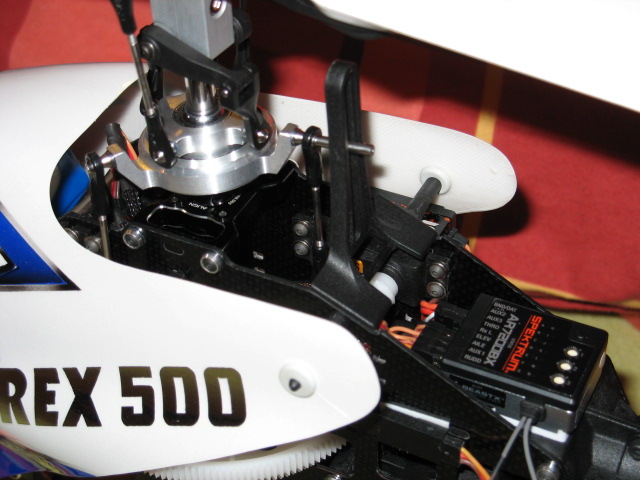

Guten morgen,
also ich habe mir den AR7200BX geholt, als Hauptgrund war für mich auch der Kabelsalat, so kann man das ganze auf ein minimum Reduzieren.
Vom Prozedere ist alles wie gehabt, vom Binden bis zum Einstellen, abgesehen von der Updaterei, das funktioniert nun nicht mehr auf der Beastseite.
Die Beast-Software erkennt zwar das AR7200BX mit Hard und Software-Nr., aber die Hardware vom Spektrum will nicht mit der Beast-Software kommunizieren
Es ist auch so das die jetzige Software auf dem BX 3.0 lautet, die aber der aktuellen 3.08 entspricht, hat dann den Vorteil da gibts für mich im moment nix zu Verbessern.
Ich denke spätere Updates können dann wenn es Sie mal geben sollte entweder über Spektrum oder HH gemacht werden, aber dazu findet man wenig Info´s im moment.
Trotz allem finde ich das Teil Klasse, weil ich einfach ein Freund von Minimalismus bei Kabeln bin
Achja ab der 500er göße wird ein Satellit vorgeschrieben... und es gehen nur die aktuellen DSMX-Sats, das finde ich jetzt etwas Doof, weil ich lauter DSM2-Sats rumliegen hab
, aber das war´s von meiner Seite schon mit der Kritik.
