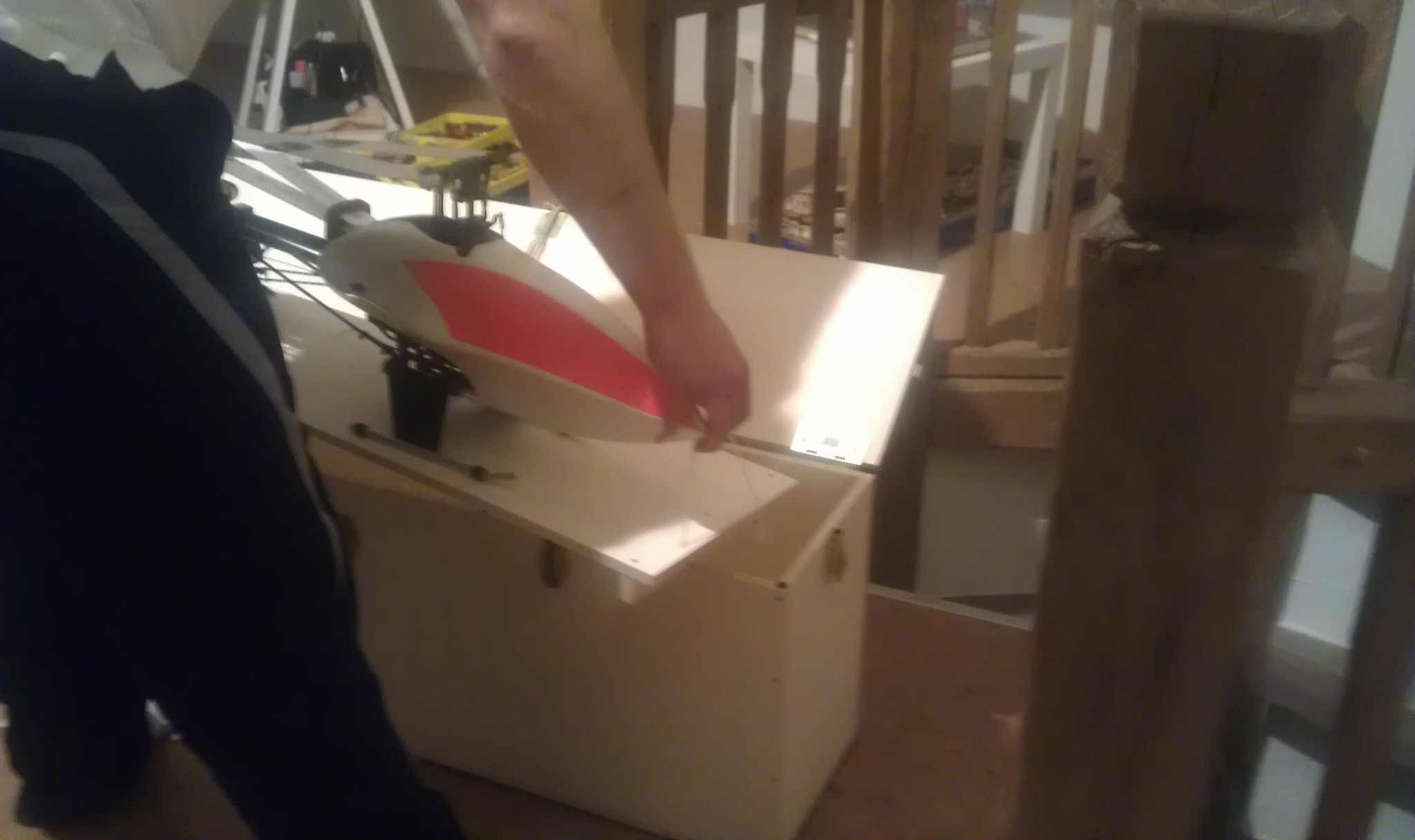

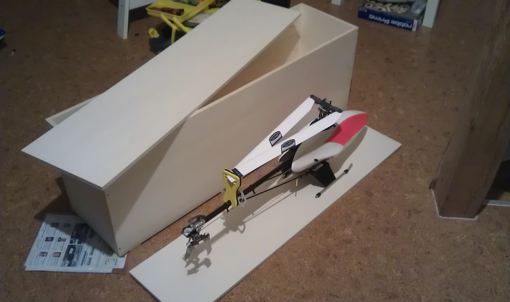

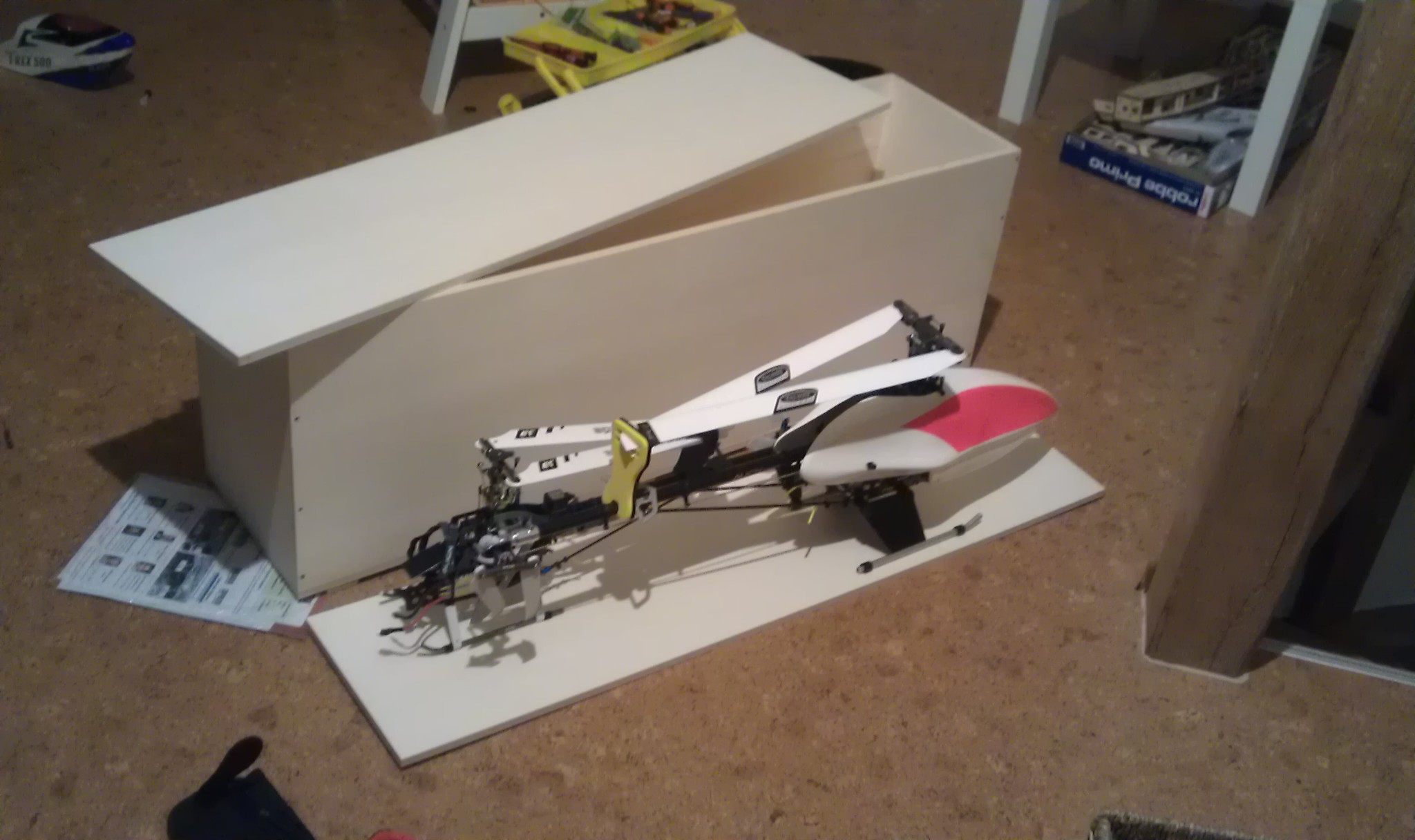

Mahlzeit zusammen!
hab Heut schnell weng gebastelt... Ne Tragebox aus 12mm Mehrschicht Pappel Holz... Eine Stabile Holzkonstruktion. Man kann sich auch drauf setzen :wink: ... Der Heli steht auf einer herausnehmbaren Platte. Diese wird durch Füße erhöht. So passen auch die Ersatzteile schön zum Heli, aufgeräumt in die Box, unter die Platte... Deckel kommt Morgen drauf. Dieser wird einfach mit drei Metallscharnieren befestigt. Verschlossen wird mit Schnappverschlüssen... Wenn ich Glück habe und es die Gewichtsverteilung zulässt, passt sogar der 450er mit rein... War eigentlich nicht geplant, wär aber cool...
Maße der Box:
1 Stück 1048 mm x 350 mm - Herausnehmbare Einlegeplatte (auf der steht der Heli)
2 Stück 1074 mm x 350 mm - Seitenteile lang
2 Stück 250 mm x 350 mm - Seitenteile schmal
2 Stück 1074 mm x 274 mm - Boden und Deckel
Bauzeit bis zu den Bildern, 1 Stunde (mit nem ordentlichen Akkuschrauber gehts auch schneller)
Vielleicht brauchts jemand...
Grüßle Martin

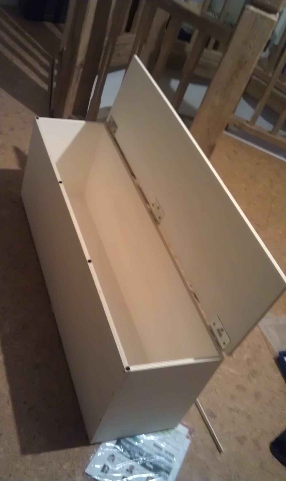

So siehts fertig aus...

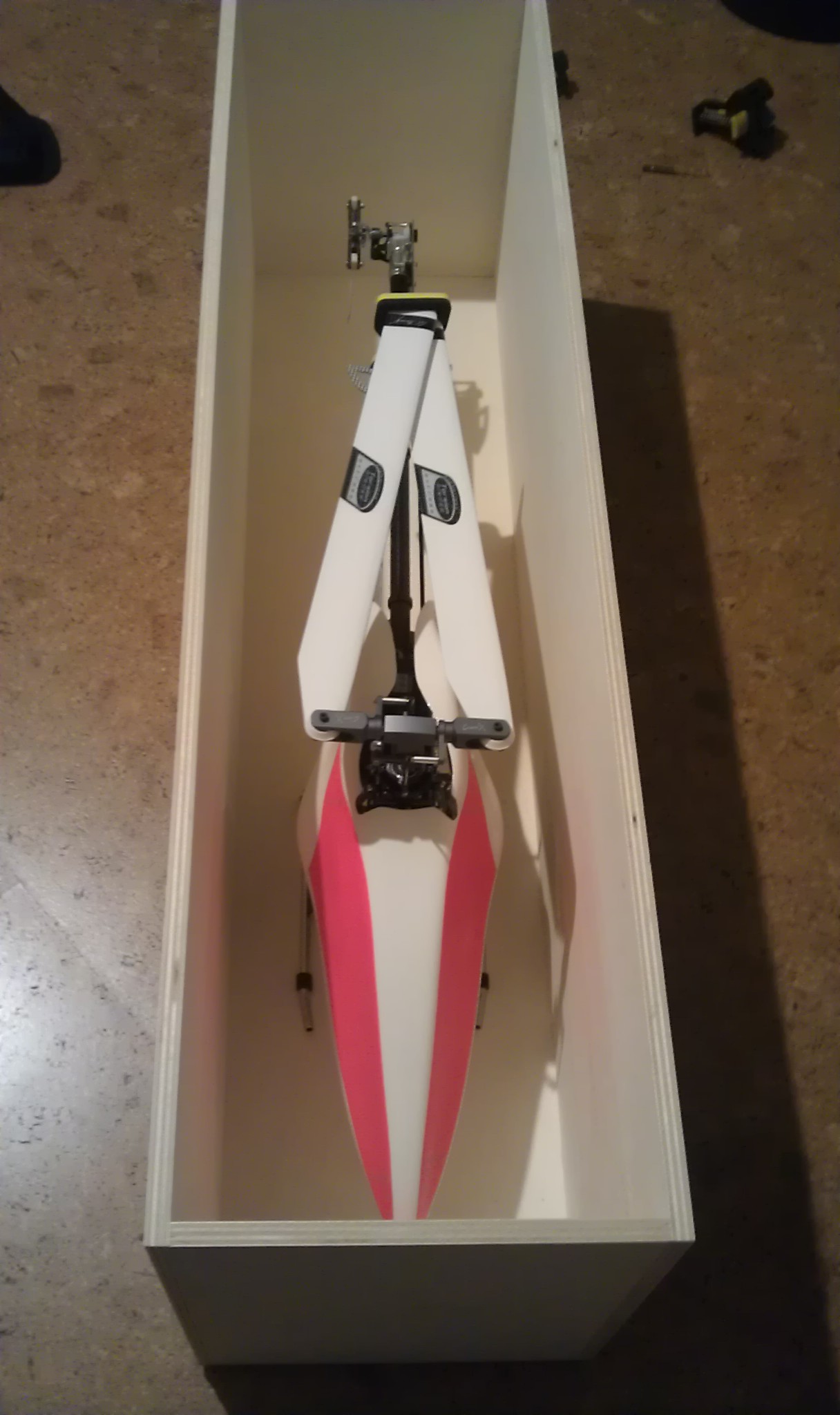

#13 Re: Transportkiste für 500er - Eigenbau
Beitrag von bmw-cyclist »
Da sieht man die Füße... Sind drei unter der Platte verteilt...
