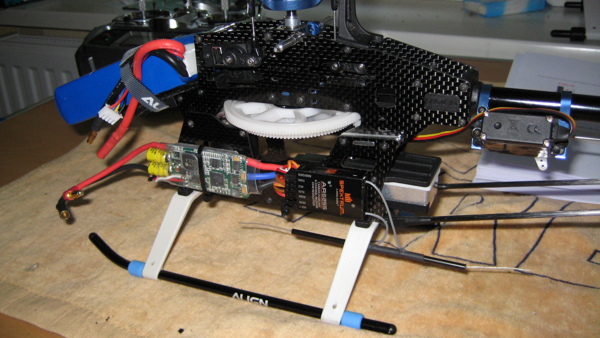

Beitrag von blade-n00b »
Ich hatte bei meinem 450 Sport den Regler vorne an der Seite ( Siehe Foto ) das hat sehr gut funktioniert.
mfg, blade-n00b

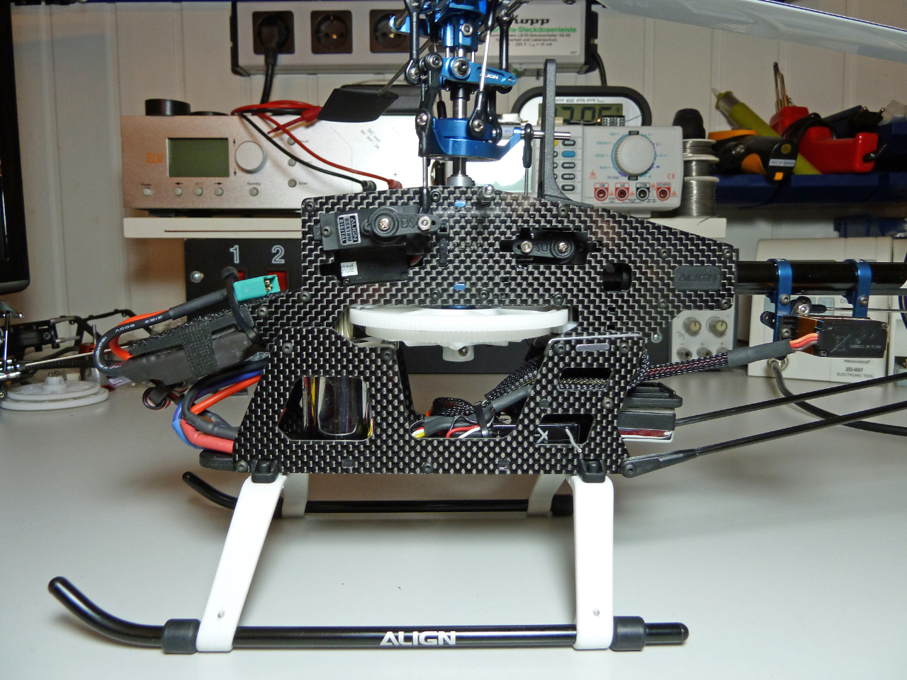

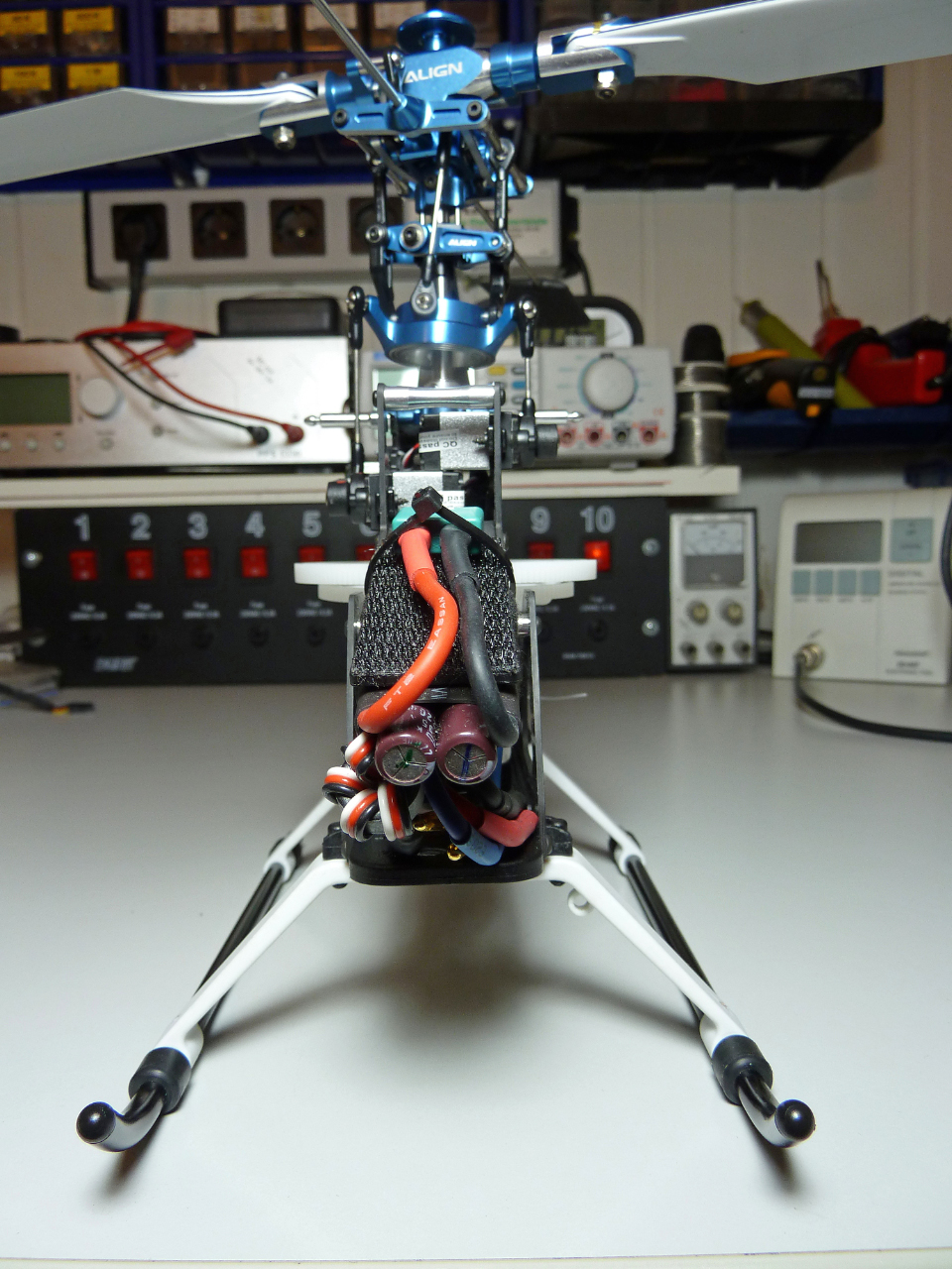

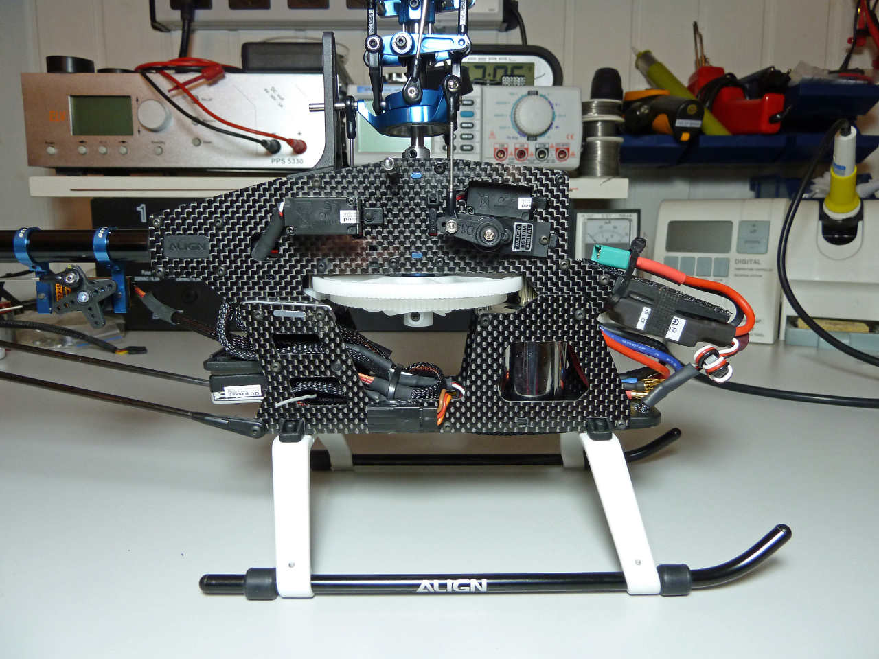

#6 Re: T-Rex 450 Sport V2 Kabelverlegung Regler/Motor
Beitrag von Jürgen M. »
Hallo zacherl,
hier 3 Bilder von meinem Sport, den ich allerdings fertig montiert gekauft habe. Zusammengebaut hat ihn ein Profi. Wenn die Haube auf dem Heli ist, sieht man kein Kabel, lediglich die 2 kleinen Antennenstummel vom Empfänger. Es handelt sich hier um den Sport super Combo, also Regler, Servos, Gyro aus dem Align Karton. Als Empfänger ist ein AR 6115e verbaut. Der Stecker zum Binden ist an der einen Seite herausgeführt. so dass das ohne Fummelei möglich ist.
Falls Du irgendwelche Detailaufnahmen möchtest, kurze P.N.
Freundliche Grüße aus Berlin
Jürgen
meiner Gedanken Herr, meiner Worte Sklave
