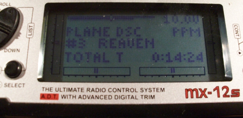

Hatte von euch schonmal jemand das Problem dass selbst nach abziehen des DSC-Kabels, der sender im DSC Mode hängen bleibt?
Bin heut mittag ein bisl im Simulator geflogen und wollte noch schnell was testen, dazu hab ich dann das DSC Kabel abgezogen und den Sender eingeschaltet.
Resultat: Siehe Bild.
Nichts tut sich mehr und keine Reaktion mehr auf jegliche eingaben, nicht mal mehr die Zeit (unten rechts) zählt weiter hoch :-( Kann es evtl. sein das ein Kontakt in der Klinkenbuchse defekt ist?

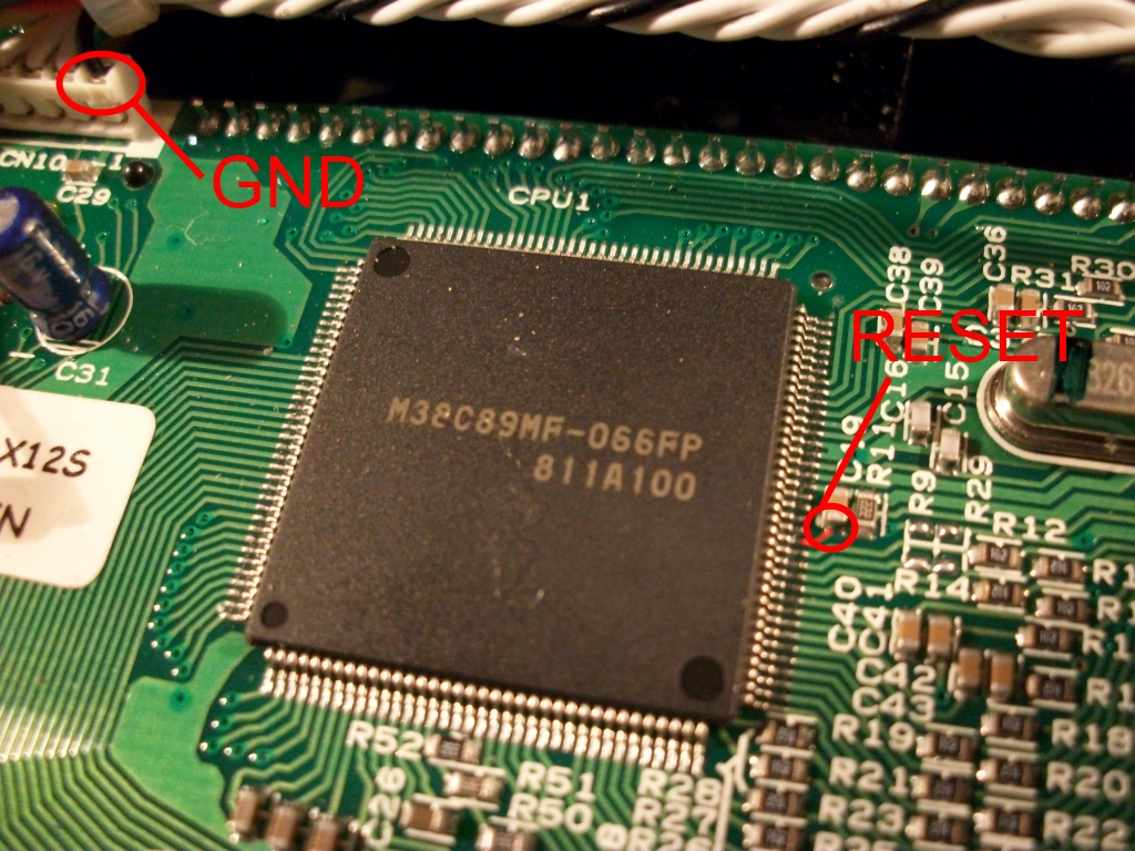

Habs hinbekommen ;)
Nach langem hin und her und der Entscheidung das ich ja scheinbar eh net mehr viel kaputt machen kann habe ich einfach mal den RESET-Pin (51) des Controllers auf GND gezogen (Sender ausgeschaltet, Akku angeschlossen).
Hiernach konnte ich wenigstens wieder eingaben tätigen, Jipee!
Leider waren die Einstellungen alle im ar... also nicht mehr nutzbar(Modellnamen nur noch kryptische Zeichen und so) und sobald ich Modellspeicher #3 aufrufen wollte ist die Steuerung eingefroren. Ausschalten - Einschalten, läuft wieder, bis ich halt wieder auf Modellspeicher # gehe.
Also den Reset nochmal in EINGESCHALTETEM Zustand ausgeführt, der Sender piept, im Display erscheint "Backup Error". Dann habe ich den Sender aus und wieder eingeschaltet und siehe da: Werkseinstellungen :) Alles läuft wieder 1a!
Hoffe dieser Beitrag wird dem ein oder anderen User weiterhelfen können. Natürlich sollte diese Variante der letzte Ausweg sein.
!!!Ich übernehme keine Haftung für Schäden die durch diese Verfahrensweise entstehen!!!
Am einfachsten einfach mit einer Drahtbrücke von GND an den Kondensator C19 brücken (markierte Seite)

Öhmm mal ne Frage,
Hat Deine MX12 einen internen Pufferakku / Batterie?
Loosi
Beiträge: 9
Registriert: 23.08.2011 10:23:11
#5 Re: Graupner MX12 nur noch DSC Mode
Beitrag von Loosi »
Hoi!
Jipp, der Pufferakku sitzt unter der kleinen Platine in der Mitte, habe ich heute entdeckt als ich nen Schalter eingebaut habe.
