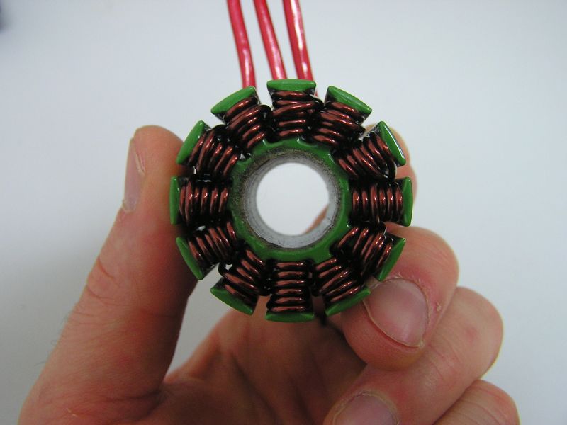

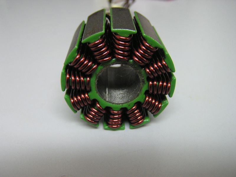

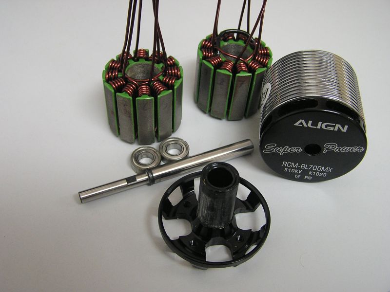

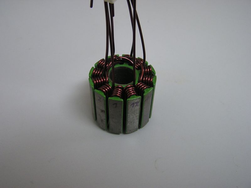

jetzt habe ich mir noch einen 700MX Motor mit 1,4mm Draht gewickelt.
Der Originalmotor hatte 518KV und einen Innenwiderstand von 27,4mOhm
Der "NEUE" hat nun 524KV und einen Innenwiderstand von !!!! 16,5mOhm !!!! Das ist schon ein gewaltiger Unterschied.
Gewickelt habe ich die erste Lage mit je 5 Windungen und dann noch im Zickzack eine zusätzliche pro Zahn drauf gezwirbelt (also 6+6).
Verschaltet wie das Original in Dreieck.
Morgen werde ich ihn noch im Hubi testen und ein Log mit anhängen.
Bin gespannt, da ja der Motor mit einem 1,25mm Draht auch schon Bärig geht.
Ich denke mal..............zur Nachahmung empfohlen!
Gruss, Tom
Gruss, Tom
- Der fertige Motor
- stator4.jpg (51.02 KiB) 4872 mal betrachtet
- Fertig gewickelt incl. Zickzackwicklung
- stator3.jpg (58.38 KiB) 4869 mal betrachtet
- stator2.jpg (40.28 KiB) 4870 mal betrachtet
- die erste Lage mit 5Windungen pro Zahn
- stator1.jpg (55.5 KiB) 4870 mal betrachtet

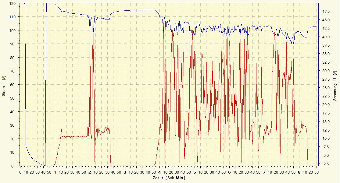

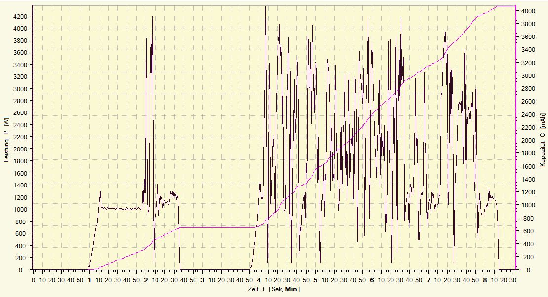

...hier noch ein Log vom Flug von heute Vormittag!
Eingebaut in einem 7HV der auf das Trex700 Getriebe (Schrägverzahnt - 112HZR - 12´er Ritzel) umgebaut wurde.
Kopfdrehzahl etwas über 2000 (war leider alleine und mit dem Helitach alleine rumhantieren ist nicht gerade.......)
Zum Schluss ist die Akkuspannung schon ganz schön eingebrochen. Es war ja auch saukalt und die Akkus sind auch nicht mehr die besten
(2x 6s 5000mAh Turnigy)
- Leistung/Kapazität
- 700mx_1,4mm.JPG (144.51 KiB) 4828 mal betrachtet
- Spannung/Strom
- 700mx_1,4mm_UI.JPG (142.98 KiB) 4830 mal betrachtet

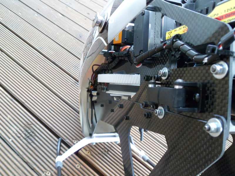

...hier ist der Hubi....ein Compass 7HV mit der Schrägverzahnung eines Trex700
- 7hv_umbau4.jpg (91.63 KiB) 4823 mal betrachtet
