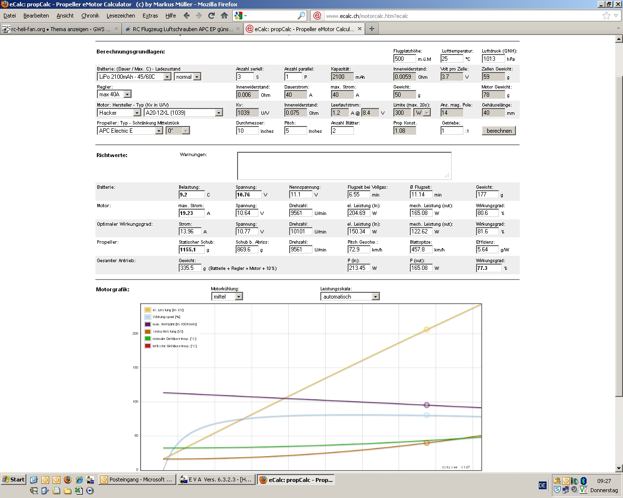

Hab mal ein bischen gegoogelt und mir dieses Setup kombiniert.
Mein Vogel wird voll bestückt so um die 900g liegen. So hätte ich ein Gewichts/Schub Verhältnis von ca. 1:1
bzw. mit ner größeren Latte 10x5 rund 1150g Standschub. Der Hacker hat 28mm Aussendurchmesser und
sollte somit in die original Stickmount von GWS passen.
Setup
Ist das OK ? Vorschläge ? Einwände ?
Wie gesagt , bin Flächennoob :mrgreen:

Mist , seh grad das der Link nich geht !
Hier ne Bildschirmkopie

hmm, lang hab ich überlegt ob ich hierzu was schreibe....
1. Dein Link zeigt leere Felder, also keine Daten. (ok,hast Du selbst bemerkt :-) )

@aeroworker
danke für die tipps ! der link wurde so von ecalc generiert und per c+p eingefügt.. weiss der geier warum der nicht geht ?
