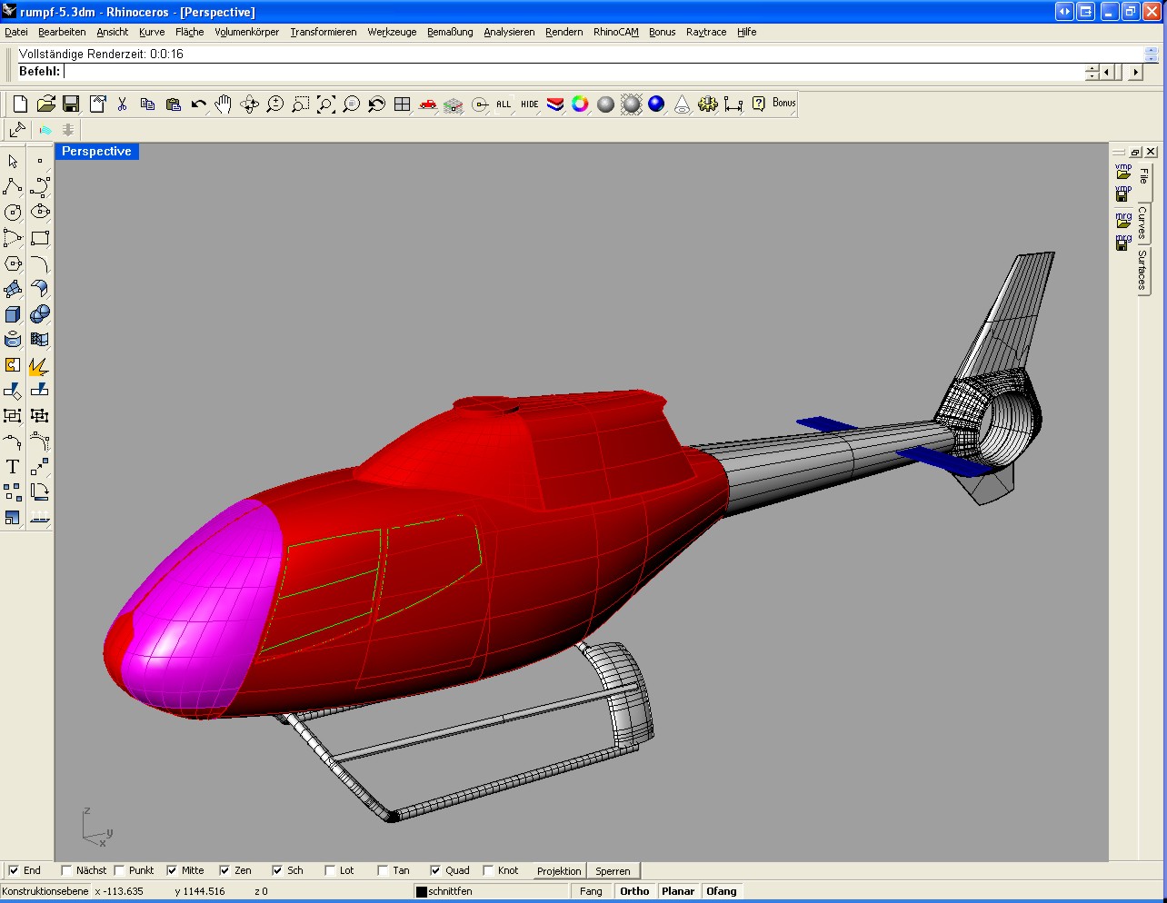

yogi149
Beitrag von yogi149 »
Ach ja so soll er mal Komplett aussehen.

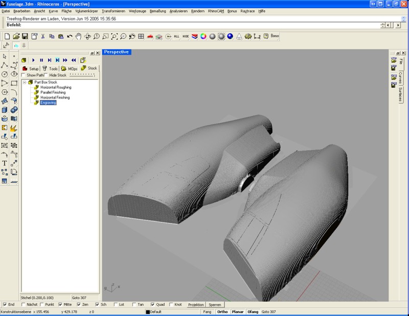

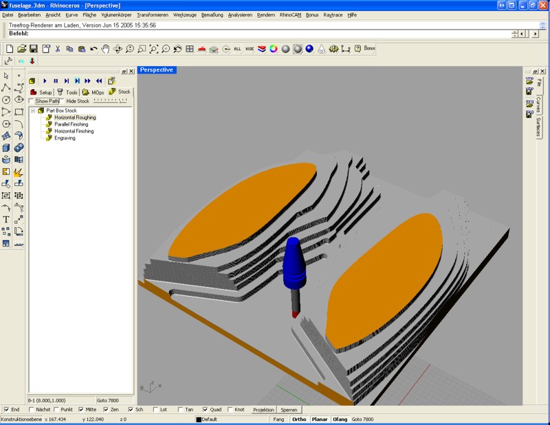

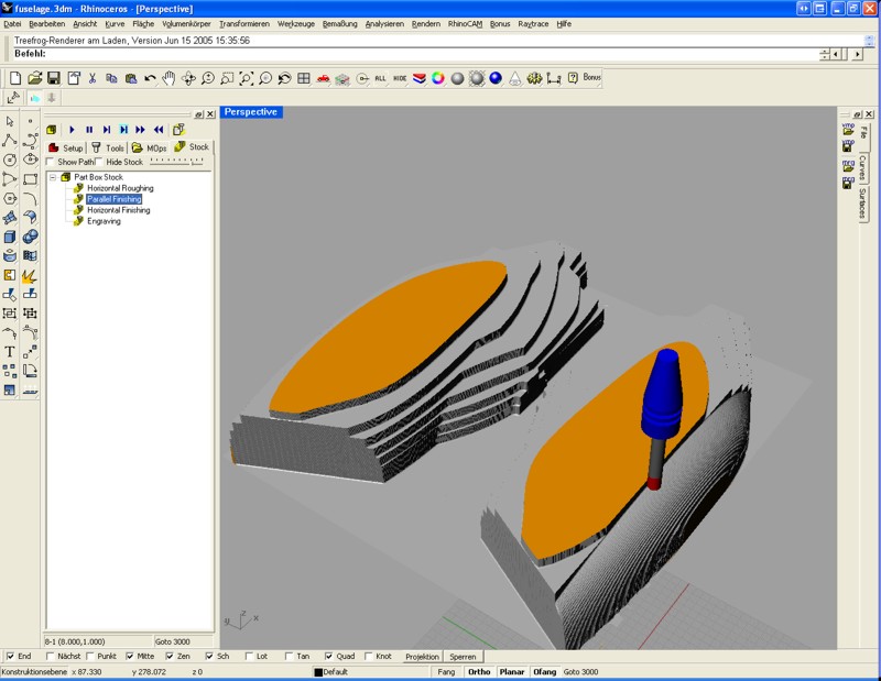

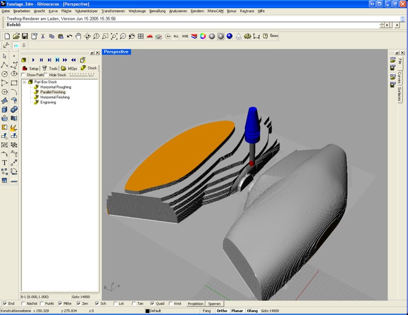

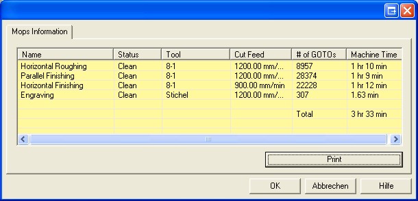

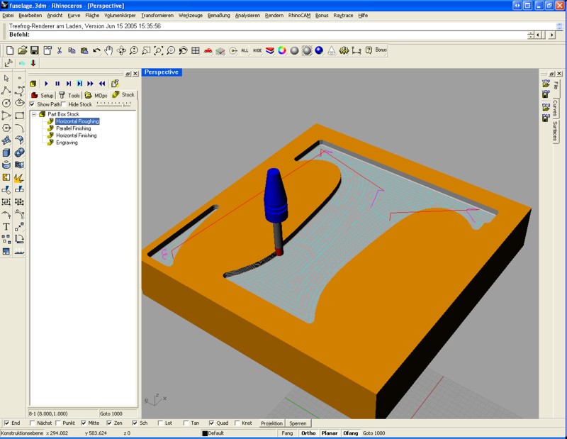

hier ist eine Zeitschätzung aus dem RhinoCAM

yogi149 hat geschrieben:Hi
ich werde das mal mit Interesse verfolgen, Ergebnisse, usw..... werden ja bestimmt im dazugehörigen Thread gepostet :D

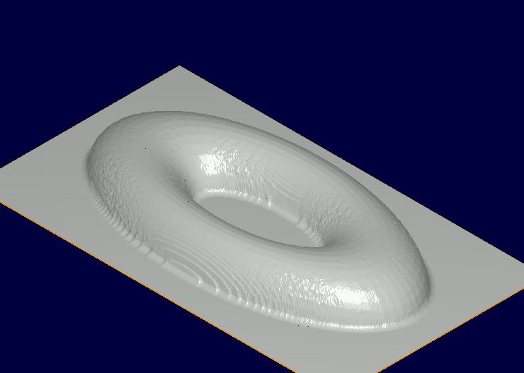

Und wenn wir schon beim fröhlichen Posten von Screenshots sind kann ich mich einfach nicht mehr beherrschen (natürlich kann ich hier keine Firmeninterna veröffentlichen, daher "nur" ein Halbtorus als Beispiel). :mrgreen:
