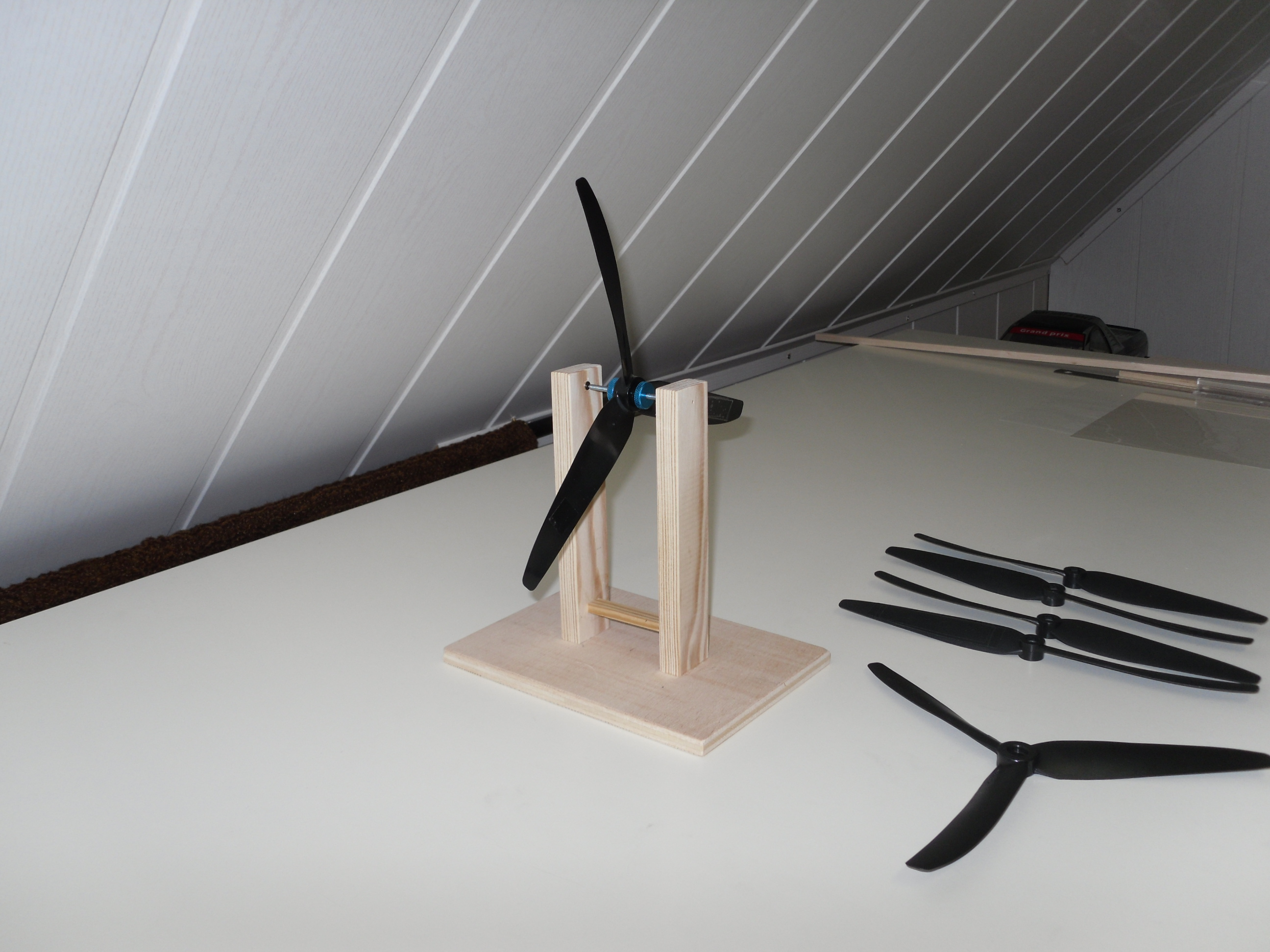

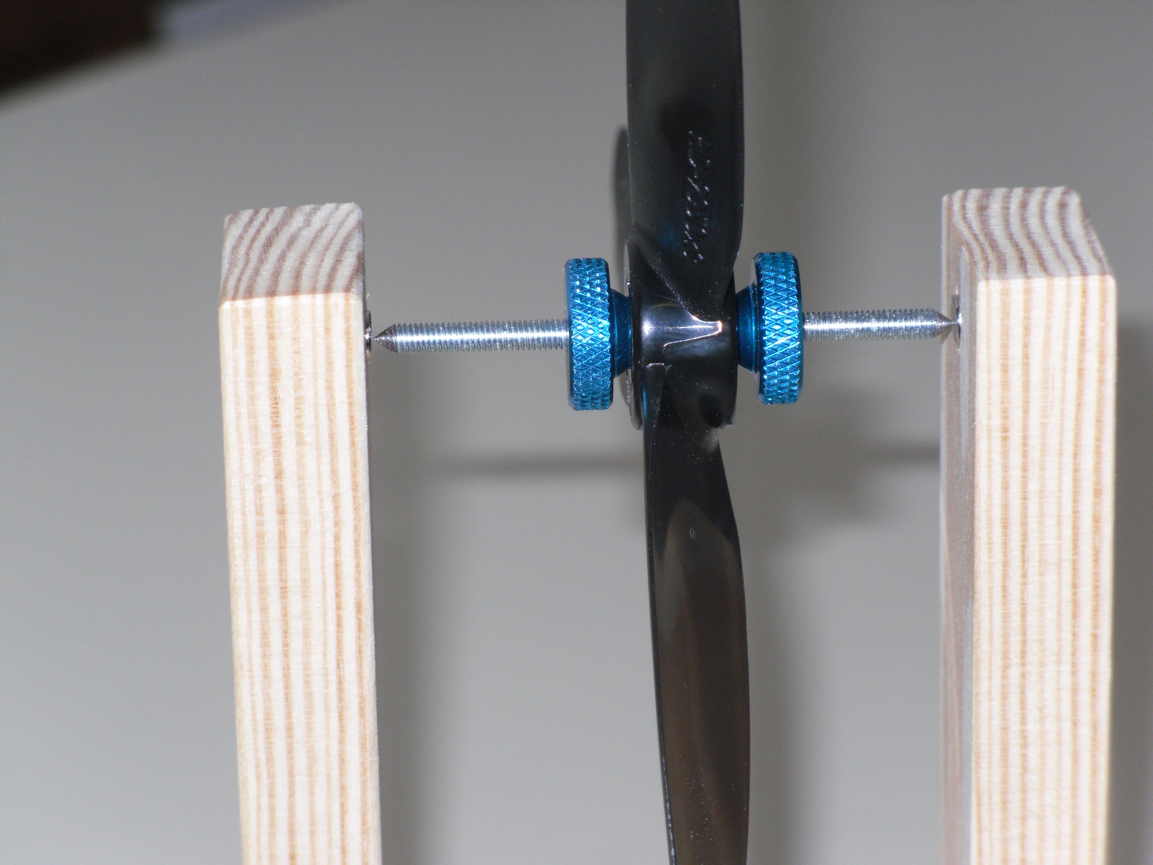

hallo
würde mal gern wissen wie ihr eure probs auswuchtet?
zweiblatt ist ja recht einfach aber bei dreiblatt ist schon etwas schwerer.
wie genau sollte es sein?
ich habe mir mal eine fast reibungs frei blattwaage gebaut.
- SDC11594.JPG (1.45 MiB) 2191 mal betrachtet

Probs wuchte icih nicht, ich löse sie ..... 3-Blatt-Props werden genauso gewuchtet wie 2-Blatt, wenn sie perfekt in statischer Balance sind stehen 2 Blätter unten r/l und eines hochkant mittig, wenn du sie auf der Blattwaage langsam laufen läßt laufen sie ewig nach und rasten nicht irgendwann beim langsamwerden ein.

#3 Re: wie wuchtet ihr eure probs aus?
müssten die nicht wenn sie genau gewuchtet sind in jeder stellung stehen bleiben wenn ich ihn anhalte?

#4 Re: wie wuchtet ihr eure probs aus?
Nö, irgendwie nicht, oder?Reimann hat geschrieben:müssten die nicht wenn sie genau gewuchtet sind in jeder stellung stehen bleiben wenn ich ihn anhalte?
2 Blätter sind doch schwere als eins... Die 3 Blätter sollten so gleichschwer sein, dass das oben stehende Blatt (sagt man das bei einem Prop., Blätter?) in 90° steht und das sollte jedes der 3 Blätter tun, wenn es oben steht.

#5 Re: wie wuchtet ihr eure probs aus?
eigentlich ja, aber trotzdem: setzen, sechs, Winkelfunktonen nicht verstanden.leisetreter hat geschrieben:2 Blätter sind doch schwere als eins..
#6 Re: wie wuchtet ihr eure probs aus?
Soweit richtig, es ist egal, welches Blatt in die Mitte gestellt wird ( Oben ), es muß jedes dort sauber verweilen ohne seitlich wegzudrehen. Und dann hast du auch den Effekt das der Prop mit leichte Anschubsen ewig nachläuft, wie schon gesagt : es gibt dann keinen Punkt, wo man meint er raste ein oder wo er anfängt, zu pendeln / zurückzulaufen. Ansonsten sind die Massemomente noch nicht identisch. Das immer zwei Blätter unten sind ( eines rechts und eines links von der Mitte, das dritte senkrecht nach oben ) erledigt die Erdanziehung - so exakt wird man von Hand ein Blatt nicht in die untere Position stellen können, da gehört dann schon Glück dazu . Und man will ja nicht Fingerspitzengefühl trainieren sondern wuchten , also macht man es sich einfach und nutzt die Physik

#8 Re: wie wuchtet ihr eure probs aus?
exakt, und genau darauf läuft es hinaus. Dafür mal ein Danke an den guten Crizz.Crizz hat geschrieben:erledigt die Erdanziehung
Wir sind ja nicht im Luftleeren Raum, von daher werden wir uns und das wuchten wohl der Physik hingeben müssen.
Unabhängig davon kenne ich es eigentlich auch nur so, das für das wuchten rotation benötigt wird. Denn nur weil sie gleich schwer sind müssen sie noch nicht zentrisch sein... woraus eine unwucht entstehen kann... oder hab ich wieder eine Funktion nicht verstanden... @Franky: wo wir schon beim Klugscheißen sind... Funktion wird mit "i" geschrieben.... SO
GENAU!Crizz hat geschrieben:@Franky : was soll der Spruch ? Stell mal nen Dreiblatt-Prop mit einem Blatt auf 1:00 Uhr-Position und warte ab, was passiert - auch mit Winkelfunktion. Masseverhältnisse an einer waagerechten Achse......

#9 Re: wie wuchtet ihr eure probs aus?
schönen dank.
das mit meiner eigenbau magnet waage denke ich ist es deie billigste und beste löseung was ne waage angeht.
