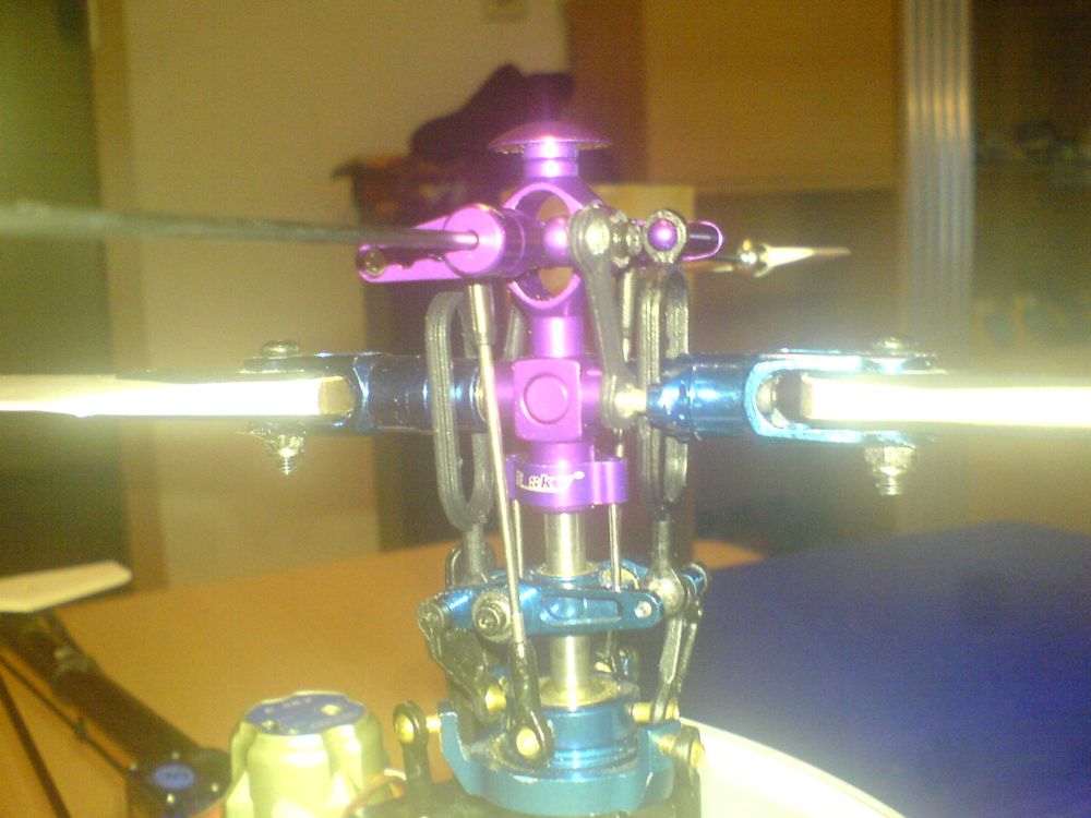

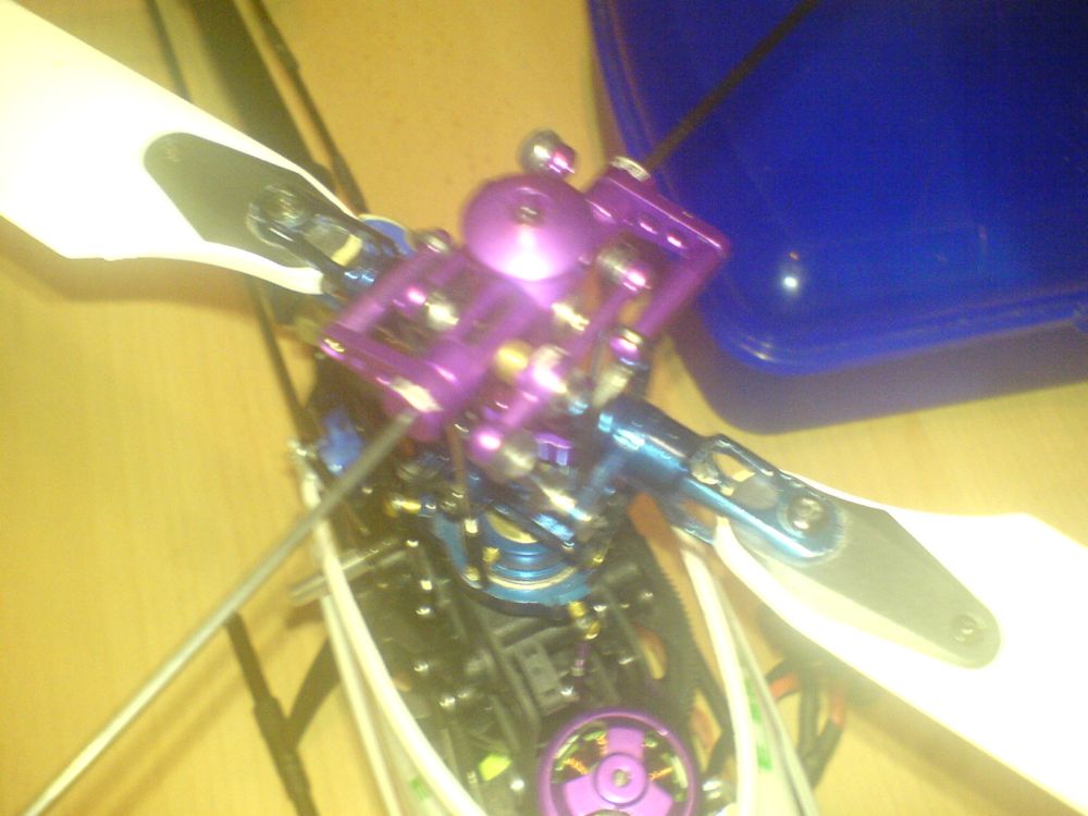

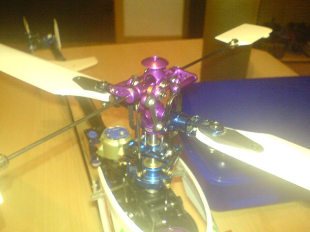

ich bin ein blutiger anfänger und habe das Problem das wenn ich gas gebe der pitch negativ wird, mit der E-sky funke beim Belt CP.
Kann die richtung zwar am reverse schalter ändern so das der pitch stimmt, dann ist aber auch gas verkehrt.
hatte gelesen das es an dem dip Schalter hinter den Batterien liegen kann, aber daran liegt es nicht das hab ich schon probiert.Auch die internen dip schalter sind richtig eingestellt.
Ich würde gerne zumindest erstmal noch die original funke nutzen.
Servos sind übrigens sg90 von Tower pro.
die anlenkungen habe ich alle geprüft die sind richtig.hab mal noch bilder vom rotorkopf angehängt vielleicht hab ich da was falsch gemacht als ich einiges erneuert habe.
Gruß patrick

Dein Rotorkopf ist völligst falsch aufgebaut.
Die Blatthalter sind verkehrtherumm, Paddelanlenkung ist auch falsch.
Deswegen ist wenn du Gas gibst negativ Pitch drinn weil die Anlenkung der Rotorblätter auf der falschen Seite sitzt.

Also ich hab es so das wenn ich den knüppel nach vorne bewege die drehzahl steigt.Jedoch geht dann der pitch in negativ sodas der heli nach oben statt nach unten pustet.
@ Pietbaer hast du vielleicht ein foto davon wie es richtig aussehen sollte?

ok, wenn Du "Knüppel vorne" Gas gibst dann ist der Kopf ziemlich falsch aufgebaut. aber da ich selbst noch keinen Belt gebaut habe halte ich mich ab jetzt raus

Das der rotorkopf falsch montiert ist hat mir im anderen forum keiner sagen können.
Hab das dann beim tausch vom Zentralstück falsch zusammengebaut.
Ist ja auch nicht ganz einfach wenn man vorher nur nen Lama V4 hatte.
Naja werd mich morgen gleich mal dransetzen das richtig zu machen und danke für die schnelle hilfe.

so hab jetzt alles richtig zusammengebaut und die pitcheinstellung ist jetzt auch richtig!Nochmals danke.
