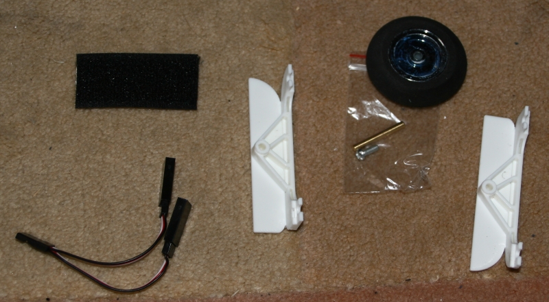

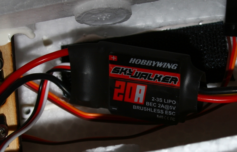

ich hab den E-Segler bei Toms Heli School gekauft und durfte nach der Lieferung erst mal feststellen das dort im Shop noch was von der V1 steht (10A Regler) aber es in Wirklichkeit schon die V2 ist mit 20A Regler.
Normal bin ich es gewohnt wenn dabei steht "zum Betrieb wird nur noch ein Empfänger und ein Akku benötigt", dass ich dann direkt schon weiß, es werden noch Kleinteile gebraucht. In dem Fall nicht!
Selbst ein Y-Kabel für Leute die mit 4-Kanal-Empfänger oder mit einem Sender ohne Mischer fliegen wollen ist schon beigelegt :shock:
Für Servicefragen ist eine "normale" Telefonnummer in Deutschland angegeben. Also auch da hat man direkt Ansprechpartner falls mal etwas nicht passt.
Die gesamte Verarbeitung ist jetzt keine 1+, aber durchaus für ein bespanntes Schaum-Modell mehr als akzeptabel.

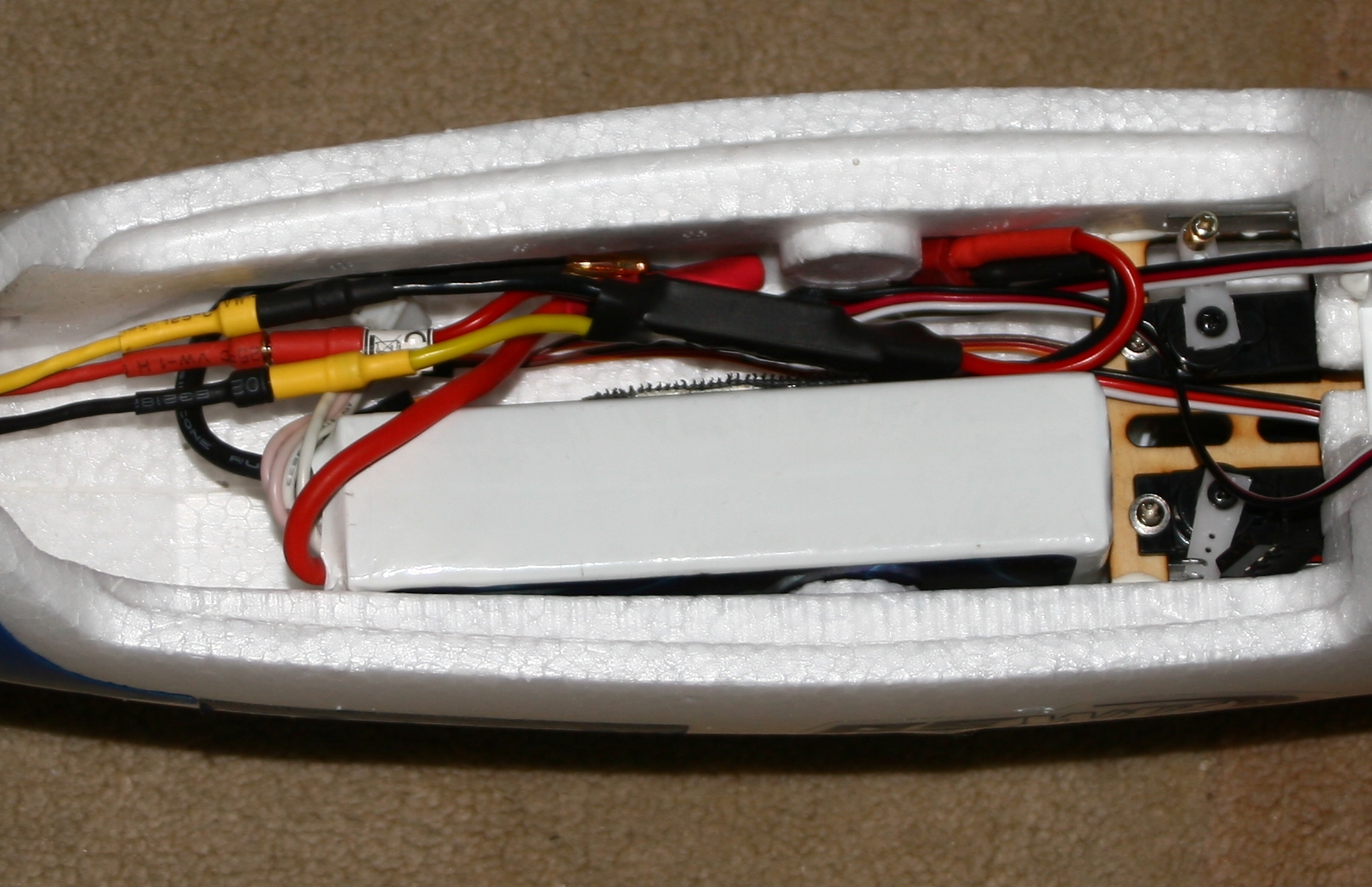

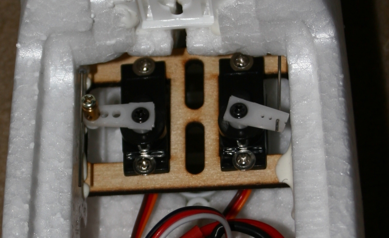

Auspacken, Fahrwerk einbauen (wenn man es will, es liegt schon bei...) Leitwerke einbauen (Züge usw. sind schon alle verlegt, Servos schon auf einem cnc-gefrästen Servobrett montiert, Servohörner sind auch schon montiert), Empfänger rein, Akku rein (da ist sogar selbstklebendes Klett-Band für die Akkubefestigung mitgeliefert) und los geht's!

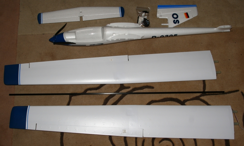

Der Rumpf vom Modell ist von der Kabinenhaube (die nur rein geklipst wird aber super hält) bis nach hinten mit einem CFK-Rohr verstärkt. Die Flächensteckung besteht auch aus einem CFK-Rohr + auf jeder Seite 2 gut einrastende und festsitzende Flachsteckungen. Kabel an Servos und Regler haben eine vernünftige Länge. Heißt: Alles gleichmäßig gekürzt, damit man keinen Kabelsalat in der Kanzel hat.
Auch die Klappluftschraube und der BL-Motor mit Regler sind schon verbaut.

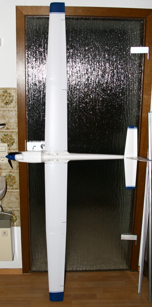

Spannweite: 210cm
Motor: BL
Luftschraube: Klappluftschraube, Größe... ?
Servos: 4x 9g
Gewicht: unter 800g! (Akkus vom 450er Rex passen auch, nur wandert der Schwerpunkt dann etwas vor und das Gewicht dürfte die 800 erreichen).

Tueftler hat geschrieben:Fahrwerk einbauen (wenn man es will, es liegt schon bei...)
Sehe ich das richtig, das dort die Fahrwerksschachtklappen gleich mit angepritzt sind? Dann solltest du dir überlegen wo du den Flieger überall landen willst, nicht das sich das ganze im Grass verfängt und raus reißt.
Ansonsten bin ich auf deinen Erstflug gespannt. Ich drücke die Daumen.
Mirko
Bild Bild Bild Bild
Tueftler
Beiträge: 16137
Wohnort: Odenbach (Pfalz)
#6 Re: ASW17 von Yuki Model
Beitrag von Tueftler »
Husi hat geschrieben:Sehe ich das richtig, das dort die Fahrwerksschachtklappen gleich mit angepritzt sind? Dann solltest du dir überlegen wo du den Flieger überall landen willst, nicht das sich das ganze im Grass verfängt und raus reißt.
Ja, sind sie. Kann aber nicht raus reißen. Wenn, dann brechen die ab. Und wenn das passiert - macht nix ;) Das wirkt auch sehr stabil und robust.
Man MUSS das Fahrwerk auch nicht montieren. Standardmäßig ist dort eine ABdeckund an der Stelle (mit Luftauslass).

Passen 2200er 3s Lipos rein?

satsepp hat geschrieben:Passen 2200er 3s Lipos rein?
Ja. Passt rein.
Empfänger muss halt noch nebendrann ;)

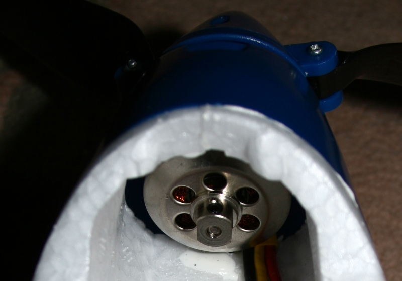

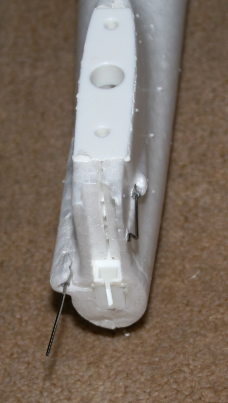

So, ich kann jetzt ein wenig zu dem Flieger schreiben. Der in der Anleitung angegebene Schwerpunkt von 52mm ab Nasenleiste ist zu weit hinten, der Flieger pumpt damit im Gleitflug (bei neutralem Höhenruder). Ich habe ihn jetzt bei 48mm, damit segelt sie perfekt *find*. Der Motorsturz ist so wie der Motor von Haus aus verbaut ist entweder nicht existent oder in die falsche Richtung, wenn man vollgas gibt versucht sie einen sehr großen Looping, was sie aber nicht schafft, also "drücken" um zu steigen. Das macht sie bis geschätzt 30°, mehr gibt der Motor und Propeller nicht her, ich habe aber das Gefühl der Motor könnte mehr mit nem anderen Prop, muss aber nicht, so wie es ist geht sie gut. Ich habe etwa 30sek für geschätzte 100m Höhe gebraucht, das ist durchaus ok. Das Höhen und Seitenleitwerk habe ich noch mit CA geklebt, die eine Schraube die das normal halten soll erschien mir zu "fitzelig".

Aeroworker hat geschrieben:Der Motorsturz ist so wie der Motor von Haus aus verbaut ist entweder nicht existent oder in die falsche Richtung, wenn man vollgas gibt versucht sie einen sehr großen Looping, was sie aber nicht schafft, also "drücken" um zu steigen
Darum hab ich von innen 2 kleine Unterlegscheiben zwischen Motorspant und Motor gelegt. Das passt ganz gut von den Abemssungen. Aber wie sie fliegt? .... Sonnntag ist Erstflug geplant 8-)
