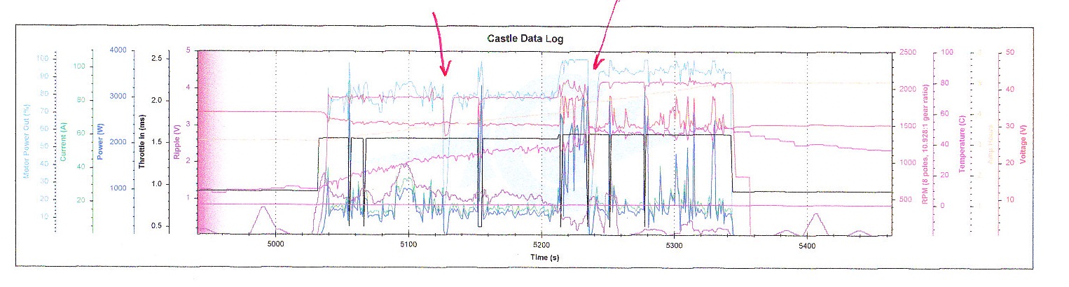

Der Log zeigt nix auffälliges bzw. kann ich nicht´s indentifizieren.
Stecker habe ich angeschaut, da ist oberflächlich auch nix zu sehen.
Wenns ein Empfänger Ausfall gewesen wäre, hätte ich den Heli
nicht weiter steuern können .....
Log:

Das Log ist so überhaupt nicht zu gebrauchen. Ausdrucken und scannen... Da erkennt man keine Farben mehr. Häng doch bitte die ausgelesenen Daten vom Logger an.

auffällig ist das throttle Signal, das fällt sehr oft ab :!: :?: :!:

Wie erklärst du dir die kurzen ´Throttle in`Aussetzer ?

Vielleicht bewusstes Abschalten. Ohne Infos dazu ziemlich sinnfrei. Aber wenn das nicht gewolltes AUsschalten des Motors war an den STellen, dann liegts definitiv dadran.

wenn Du das Bild anklickst wird es doch auf eine sehr
gut lesbare Große vergrößert....
die "Throttle in" Aussetzer kann ich auch nicht erklären, diese
sind aber Abseits der Abschalter.....
""" wenn ich bewußt an und aus geschaltet hätte, dann hätte ich das schon erwähnt :drunken:

Weil die Aussetzter dürfen net sein, der Regler verliert dauernd sein Gassignal

Mich wundert nur, dass die "Throttle in" Abstürze nicht mit den
Abschaltern übereinander liegen ? Bis auf die beiden Abschalter
ist der Heli einwandfrei geflogen.
Für mich sieht´s aus, als ob der Regler einen Schuß hat und es
auf einen Austausch hinaus läuft.

Dann würde ich ihn nach Belgien schicken, oder mit den Log zu dem Händler und auf die Fehlfunktion hinweisen.
