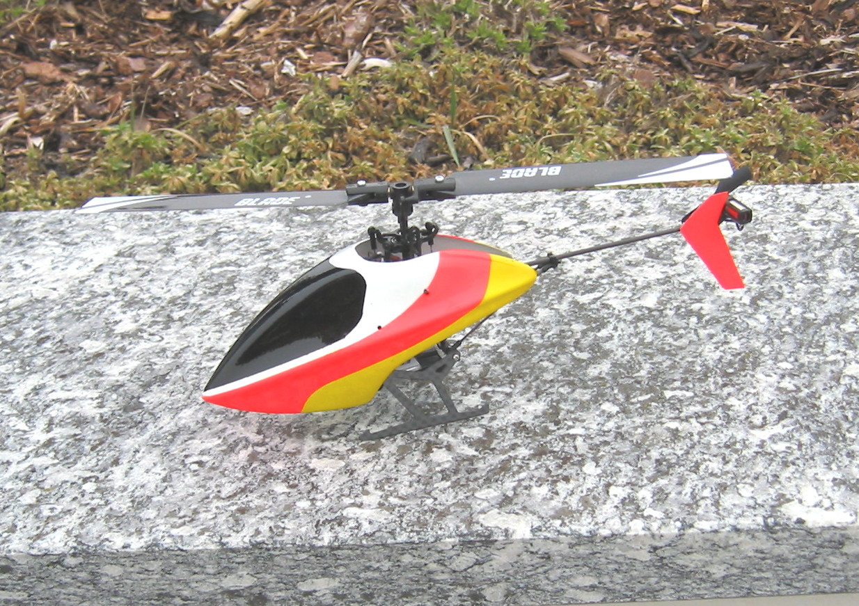

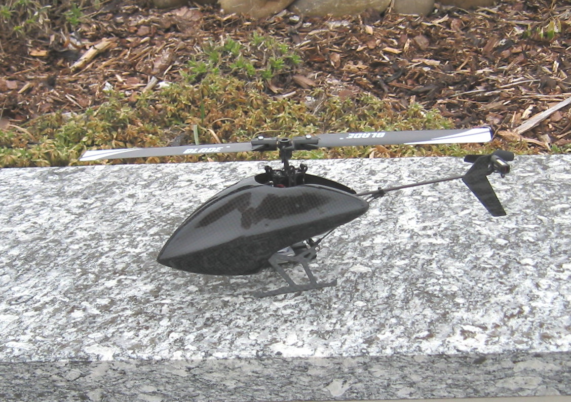

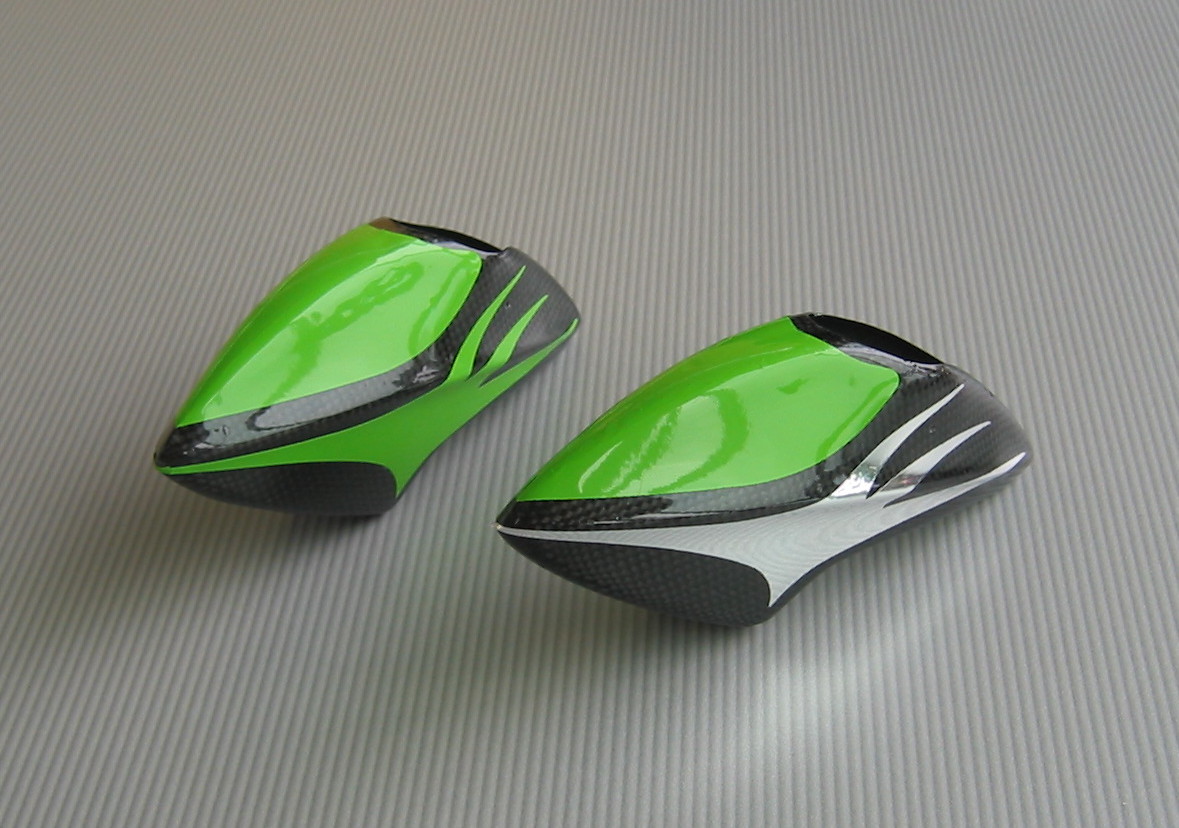

für meinen mCPX habe ich eine Haube im TDR-Style gesucht habe, die eine höhere Qualität als die üblichen Folienhauben hat. Da ich nicht fündig geworden bin, habe ich mir kurzerhand eine Laminierform erstellt. Grundlage dazu war ein Urmodell in TDR-Optik. Mehr zum Formenbau und dem Projekt kann man hier nachlesen http://www.rc-magazin.de/index.php?acti ... ew&rid=406
Inzwischen sind etliche Hauben in GFK, CFK und CFK/Aramid entstanden. Eine kleine Palette zeigen die beiliegenden Bilder. Gerade die GFK-Haube dürfte für Airbrusharbeiten aufgrund des Materials und der Steifigkeit eine gute Grundlage bilden. An der Stelle gibt es auch schon sehr schöne Ergebnisse von professionellen Airbrushern.
Gruß Dieter
Gruß Dieter
- MCPX_20.jpg (440.88 KiB) 2062 mal betrachtet
- MCPX_21.jpg (354.15 KiB) 2061 mal betrachtet
- MCPX_22.jpg (385.5 KiB) 2060 mal betrachtet

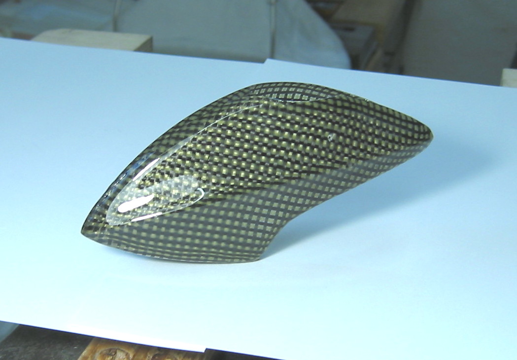

#2 Re: GFK-/CFK-Hauben für den mCPX

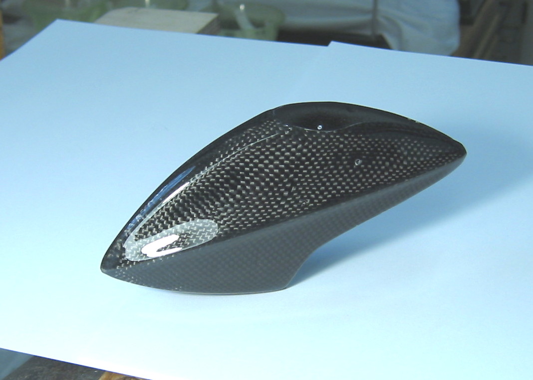

hier noch Detailansichten der CFK- und CFK-/Aramid-Haube. Je nach Lichteinfall gibt es sehr schöne Licht-/Struktureffekte, die in den Bildern leider nur bedingt rüberkommen. Mit entsprechenden Foliendesigns kann man zusätzlich die Fluglagenerkennung verbessern. Dazu demnächst mehr.
Gruß Dieter
Gruß Dieter

das Gewicht spielt bei dem Zwerg in der Tat eine Rolle. Das Haubengewicht kann durch Gewebe und Harz bzw. Zusatzschichten (Gelcoat) sehr direkt beeinflusst werden.
Wer ein absolutes Leichtgewicht möchte, entscheidet sich für einen 2-lagigen Aufbau aus 49g/qm GFK-Leinwand. Damit ist ein Gewicht der verklebten, unlackierten Haube von 3,5g erreichbar. Diese Haube hat schon ein höhere Festigkeit als die üblichen Folienhauben, ist aber nicht ganz so gut wie ein Aufbau aus einer Lage 49g/qm GFK-Leinwand und einer Lage 80g/qm GFK-Köper. Eine derartige Haube wiegt verklebt und unlackiert etwa 4,5g. Die CFK-Haubengewichte liegen bei etwa 5g, wenn man kein Gelcoat verwendet. Gelcoat treibt das Gewicht generell um 1-1,5g nach oben. Dafür erhält man eine TOP-Oberfläche, die nicht mehr nachbehandelt werden muss. Wird nur normales Harz eingesetzt, sind kleinste Poren (Pinholes) nicht immer ganz auszuschließen. Vor dem Lackieren werden diese üblicherweise mit Porenwischfüller oder verdünnter Spachtelmasse (mit einem Lappen aufgetragen) verschlossen. Lackierungen dürften mit einem Mehrgewicht von 0,5 bis max. 1g zu Buche schlagen. Die schwerste meiner Testhauben (CFK mit Gelcoat und zusätzlicher 2-K-Lackierung) wiegt 7g. Das dürfte aber die absolute Grenze sein. Ein Normalgewicht (die Leichthaube ausgenommen) liegt eher im Bereich zwischen 5 und 6g.
Die stabilste und damit wohl nahezu unzerstörbarste Haube ergibt sich aus der Materialverwendung CFK/Aramid. CFK bringt die Festigkeit und Aramid (Kevlar) Festigkeit und Zähigkeit. Das ist schon bei der Verarbeitung zu spüren. Die Aramidfasern lassen sich schlecht schneiden und fasern auch beim Kantenschleifen/Konturbearbeitung eher auf, als dass sie getrennt werden. Nicht umsonst wird Aramid/Kevlar in Kugelschutzwesten, Schutzhelmen etc. verarbeitet.
Gruß Dieter
Gruß Dieter

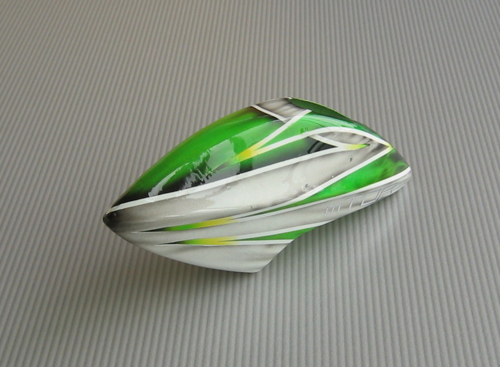

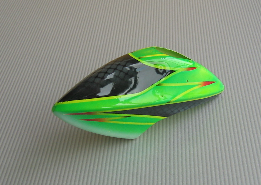

#14 Re: GFK-/CFK-Hauben für den mCPX

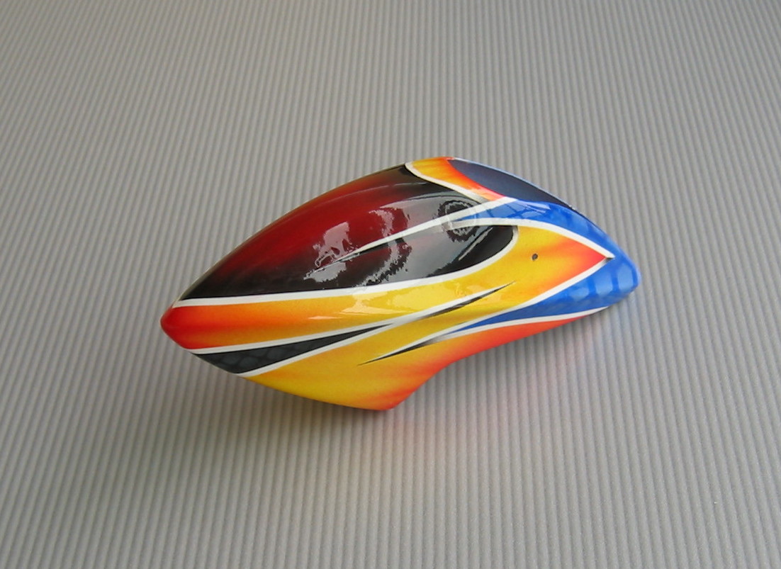

ich habe gestern auf der Rotorlive auch Rolf Wuschi (crashpilotrw) getroffen. Rolf hat einige meiner Hauben bekommen und ganz tolle Arbeit geleistet. Aber seht selbst. Leider habe ich beim Fotografieren einige Reflexe eingefangen.
Da kann ich mit meinen "Lackierarbeiten" nicht mithalten. Gegen einen professionellen Airbrusher habe ich keine Chance.
Wer auf die Faszination Modellbau nach Karlsruhe fährt kann ihn dort auch treffen und sich mal direkt von seinen Arbeiten überzeugen.
Gruß Dieter
Gruß Dieter

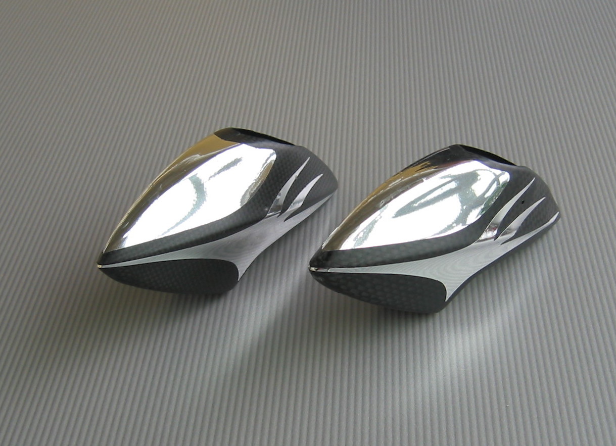

#15 Re: GFK-/CFK-Hauben für den mCPX
hier noch Beispiele für CFK-Hauben aus Voll-CFK.
Rolf hat einen Schneideplotter und kann diverse Dekore verarbeiten. Wer seine eigene Haube etwas verschönern will, wendet sich am besten direkt an ihn.
Gruß Dieter
Gruß Dieter
