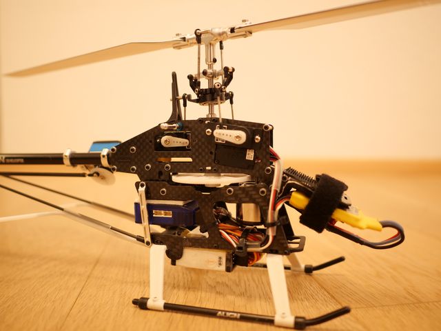

Dann habe ich mir das Chassis etwas genauer angeschaut.
An der Stelle, an der mein VStabi verbaut war, fühlen sich Schwingungen durch Vibrationen sehr wohl...
Diesen Krakträger habe ich kurzer Hand abgesägt und das VStabi weiter vorne montiert.
Dann habe ich festgestellt, das im Heckbereich das Chassis sich recht einfach deformieren lässt:
Diese kleinen schwarzen Hülsen können eine Bewegung / Schwingung in die gezeigte Richtung nicht aufnehmen. Darum habe ich mir eine neue Hülse gebaut...

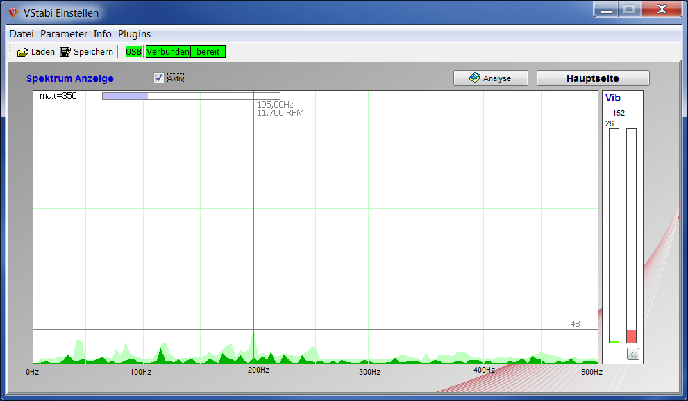

Was bedeuten die schwach grünen Ausschläge in der Spektrum Anzeige?

vlk hat geschrieben:Was bedeuten die schwach grünen Ausschläge in der Spektrum Anzeige?
das sind Ausschläge die schon eine Zeit her sind. bzw. die Maxima, die bei dieser Frequenz schon einmal gegeben hat. In diesem Falle vom hochlaufen des Rotors...

Die erste Vib-Analyse im VStabi (nur mit dem Motor) zeigte gar nichts...
Dann mit Hauptrotorwelle und montiertem Heckrotor zeigte auch fast nichts...

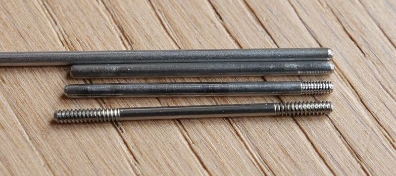

Somit noch schnell die Taumelscheibe und den Rotorkopf aufbauen. Oh weh. An den letzten beiden Gestängen zum Blatthalter bin ich verzweifelt. Ich habe 7 Kugelpfannen versucht auf die Gestänge auf zudrehen. Nie wollte das Gewinde greifen und jedesmal hat es mir die ersten 2 mm Plastik aus der Kugelpfanne heraus geschält.
Also Schluß mit Lustig, neue Gestänge selbst bauen. Unten im Bild ist das gekaufte original Ersatzteil:
Das original Gestänge hat 1,2 mm Durchmesser, ich hatte nur einen 1,5er Stahldraht da. Dazu wollte ich meinen 1,4er Gewindeschneider nehmen, also habe ich zuerst im äußeren Bereich den 1,5er Stab auf 1,4 mm herunter geschliffen. Das kann man evtl. im Bild bei dem Stab ohne Gewinde erahnen...
Hier die Vib-Analsyse fertig, jedoch ohne Hauptrotorblätter. (Die neuen Hauptrotorblätter brauchte ich diesmal auch nur wenig zu wuchten.)
Wenn ich jetzt einen Blick auf die Vib-Analyse nach dem erolgreichen Umbau oben (Beitrag 1) werfe, dann muß an der Software die Skala deutlich überarbeitet worden sein. So wenig Vibrationen kann ich jetzt doch gar nicht haben. :shock:

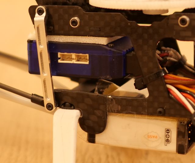

Ich habe auf Grund dessen eben mal ein Bild von der Stelle gemacht, an der ich die Chassis Platte angeschäftet habe.
Hier der Ausschnitt in etwas größer.
An der Stelle, an der sich die Heckstrebe mit der Alu-Strebe trifft, war um die Schraube in den original Seitenplatten fast kein Material. Daher ist damals beim Absturz auf beiden Seiten die Schraube aus der Seitenplatte herausgerissen. Somit wäre auch keine ordentliche Verbindung mehr für die Bodenplatte (Ladekufen) und den Seitenplatten vorhanden gewesen.
Direkt vor dem hinteren Landekufenbügel sieht man meine nach unten verbreiterte "Nase", die jetzt dem Empfänger schön führt. Somit habe ich auch keine Bedenken mehr, das durch ein wackeln der Empfängers die beiden Antennen an der Einführung in die beiden Röhrchen zu stark verbogen werden bzw. daran gewackelt wird.
An dem vorderen Ende dieser "Nase" und dem hinteren Ende des Tesafilms, liegt die Schäftstelle. Für eine 1,5mm breite Seitenplatte sollte eine Schäftlänge von knapp über 10 mm reichen hatte ich mir gedacht.
