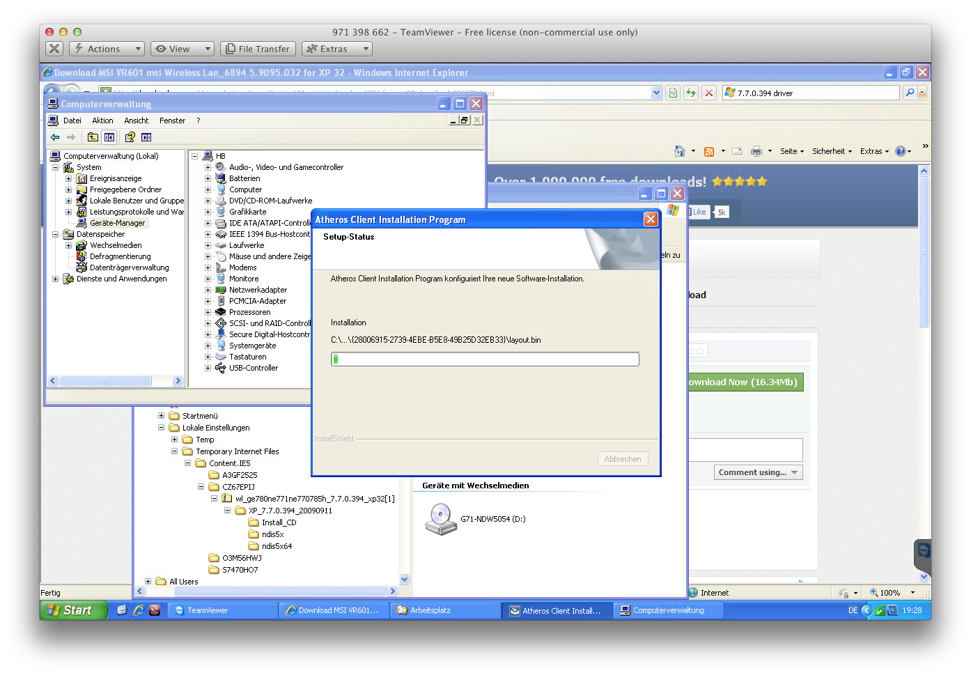

So sieht das jetzt seit knapp ner halben Stunde aus:
Ich werde die Kiste wohl morgen platt machen, und noch mal neu anfangen.
