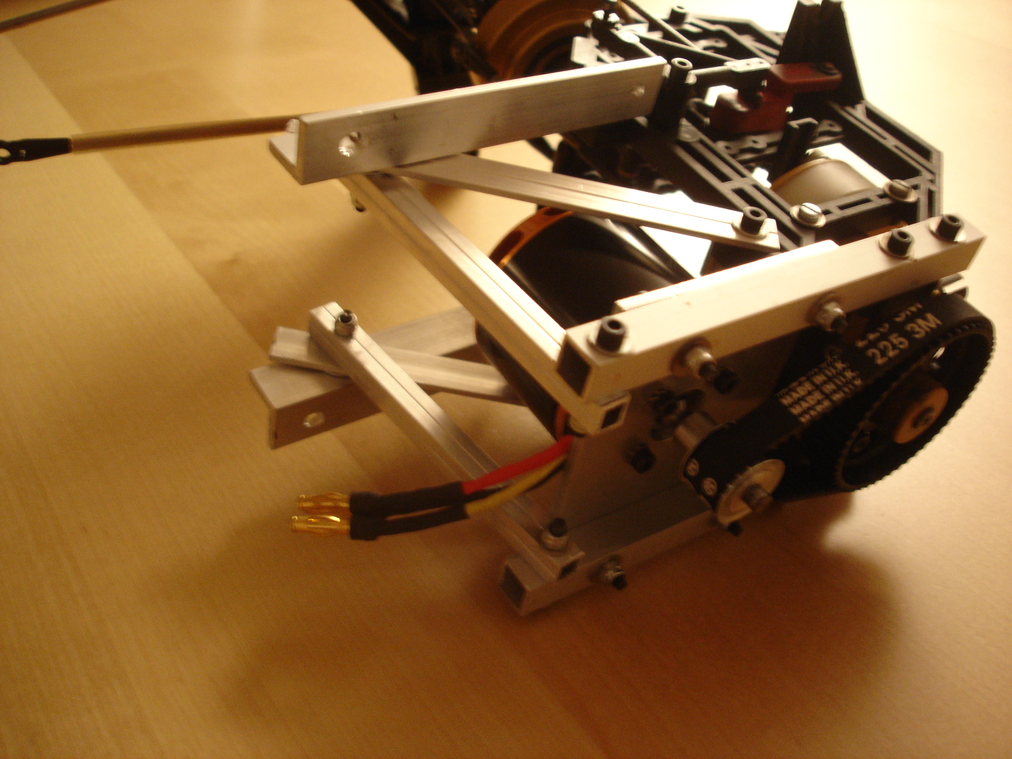

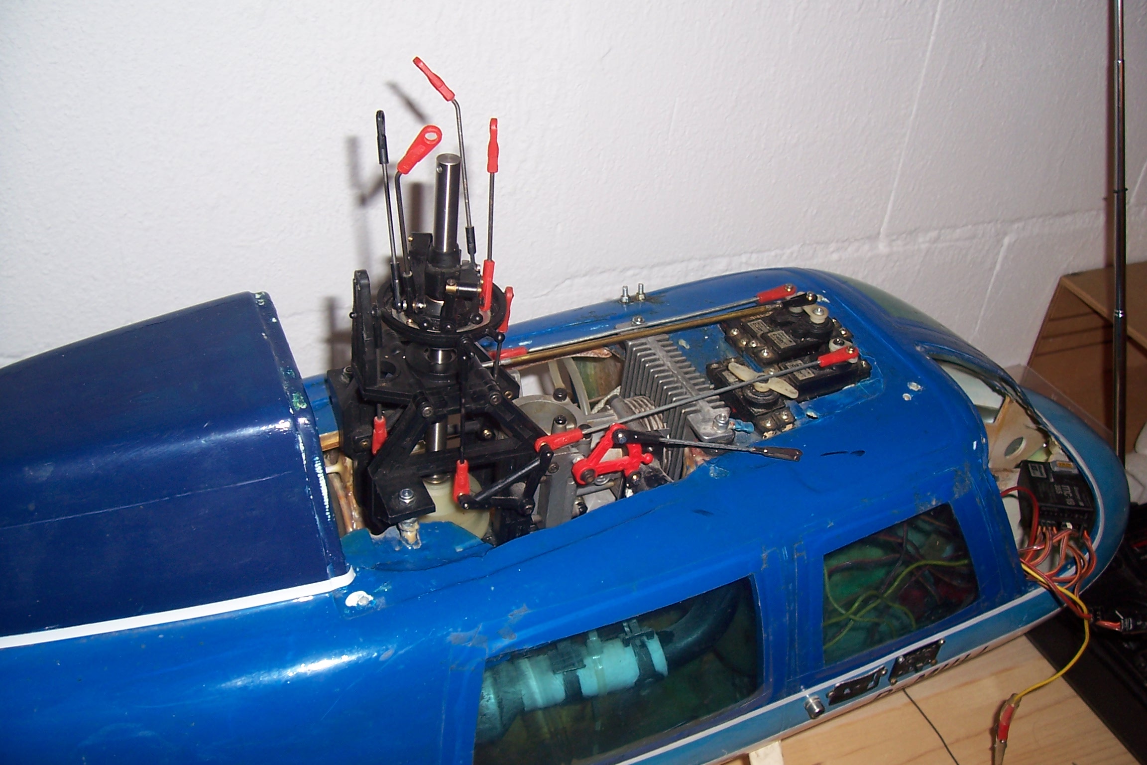

Ich habe im Mai auch einen alten Graupner/Heim Lookheed 286H (Verbrenner BJ 89) vom Kollegen geschenkt bekommen. Er ist auch in dieser Größenordnung und war auch ein Verbrenner, wie gesagt war! Habe ihn mit wenig Aufwand zum 8S Elektro Heli wieder aufgebaut. Es ist eine Graupner/Heim Expert Mechanik verbaut.
Leider waren die Holzrotorblätter völlig verzogen und er bekam 680mm SAB Latten, Roxxy 975-12 Regler, 700er Helimotor, selbstgebaute Motorhalterung, Zahnriemen und Zahnriemenscheiben vom großen C, gibt es aber auch bei Mädler und vielen anderen Herstellern.
Nachdem der Erstflug und einige Einstellflüge vorrüber sind wurde er wieder demontiert und wird gerade neu lackiert.

- Nach diesem Vorbild wurde der E-Motor angebaut! Habe ich Im Netz gefunden! Perfekt gemacht!

- So kam er bei mir an
