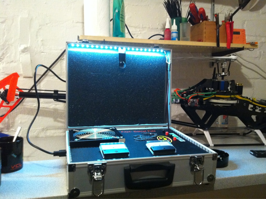

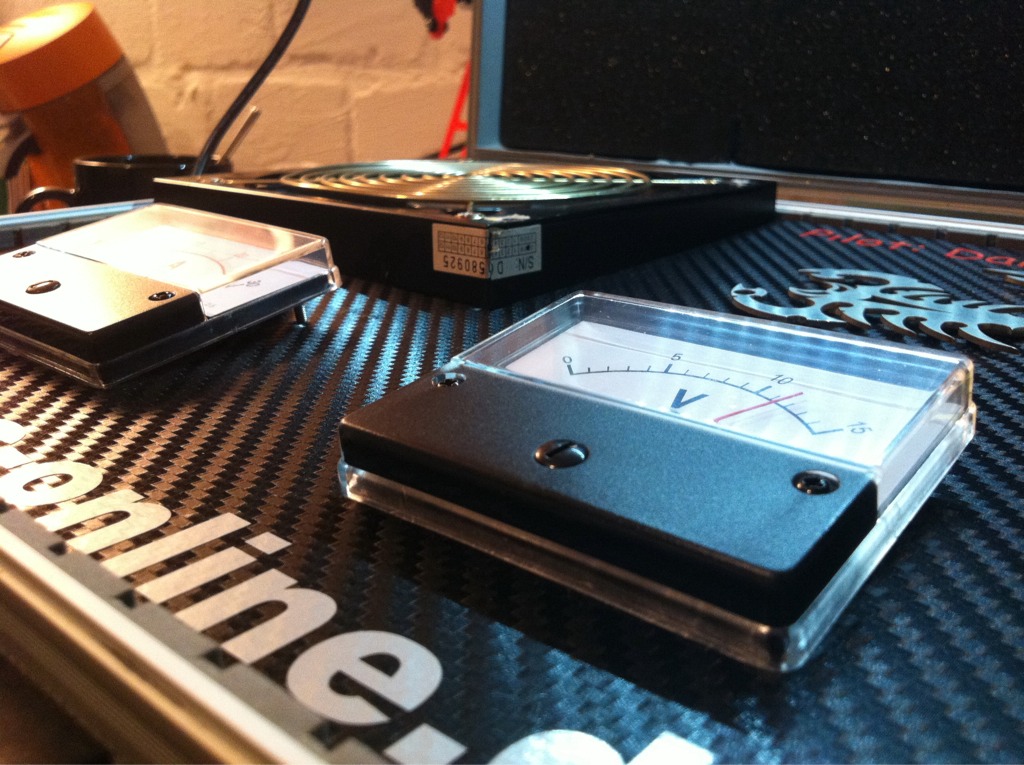

Ich habe mir einen stromkoffer gebaut mithilfe eines pc Netzteils und der super Anleitung von Heli ernst bei Youtube zum Umbau des Netzteils.
Bis 25 Ampere bleibt die Spannung auf 11,5 Volt. Zum langsamen laden und kleine Akkus geht das und ist halt mobil.
Für fragen und nachbauten usw stehe ich euch gern Rede und Antwort.
Anregungen zum Stromkoffer inclusive. Bilder

Das Design is echt Klasse!
Hast du dafür ein stinknormales PC Netzteil genommen?
Ich überleg schon die Ganze Zeit mir ein 50 A Netzteil zu bauen, damit ich möglichst viel Akkus mit meinen Ladern parallel laden kann um Zeit zu sparen. Aber bisher hatte ich noch keine Zeit.

Das war ein stinknormales PC-Netzteil.
Zum Umbau empfiehlt sich diese Anleitung hier:
http://www.janson-soft.de/amateurfunk/Netzteilumbau.pdf
