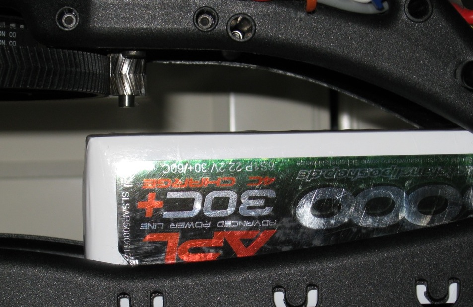

Hi also in meinen 500Se mit Gegenlager passten die SLS APL 45C 6S 5000 nicht!
logo 500 se apl 5000.jpg (1.41 MiB) 1173 mal betrachtet

Die 45C passen nur hochkant rein nicht quer!
