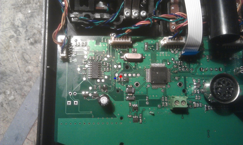

So, 2 Neuigkeiten; eine gut, eine schlecht.
Welche wollt ihr zuerst hören? ich fang mal mit der guten an
-es gibt eine Sicherung, und man kann die Evo wieder erwecken
Siehe Bild, dort 4,5V anlegen und sie tut wieder
Dies dürften die Pads zur Programmierung des Mikrocomputers sein.
-die schlechte Nachricht, ich weiß wie man sie defintiv zerstört.
ein BEC an die Pins anlöten, welches wider erwarten 6,3V ausgibt.
Tja, das wars dann wohl. Jetzt werd ich das Jeti Modul bei der FC16 versuchen einzusetzten....Juhu

- IMAG0178.jpg (163.83 KiB) 620 mal betrachtet
lg michl
