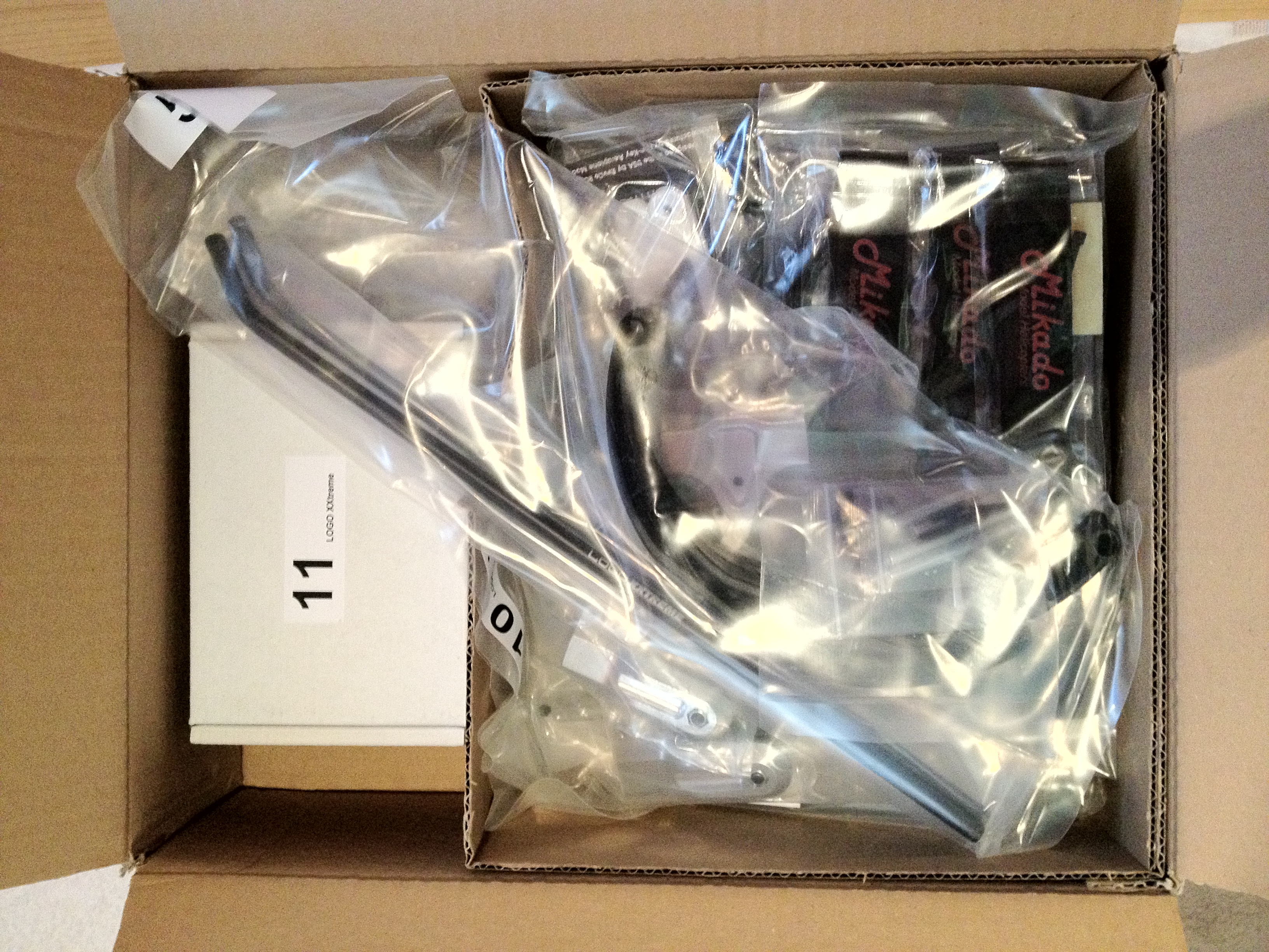

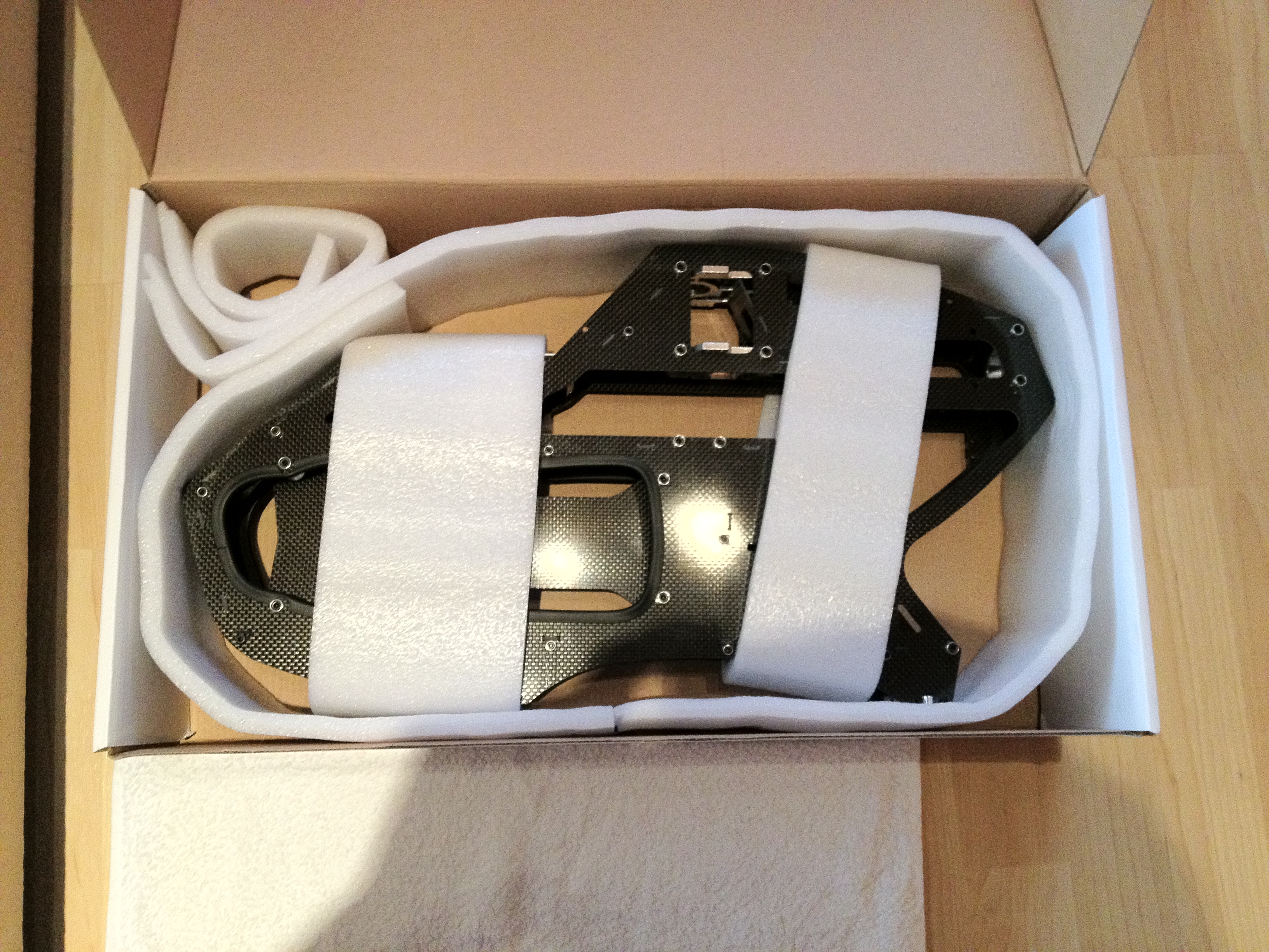

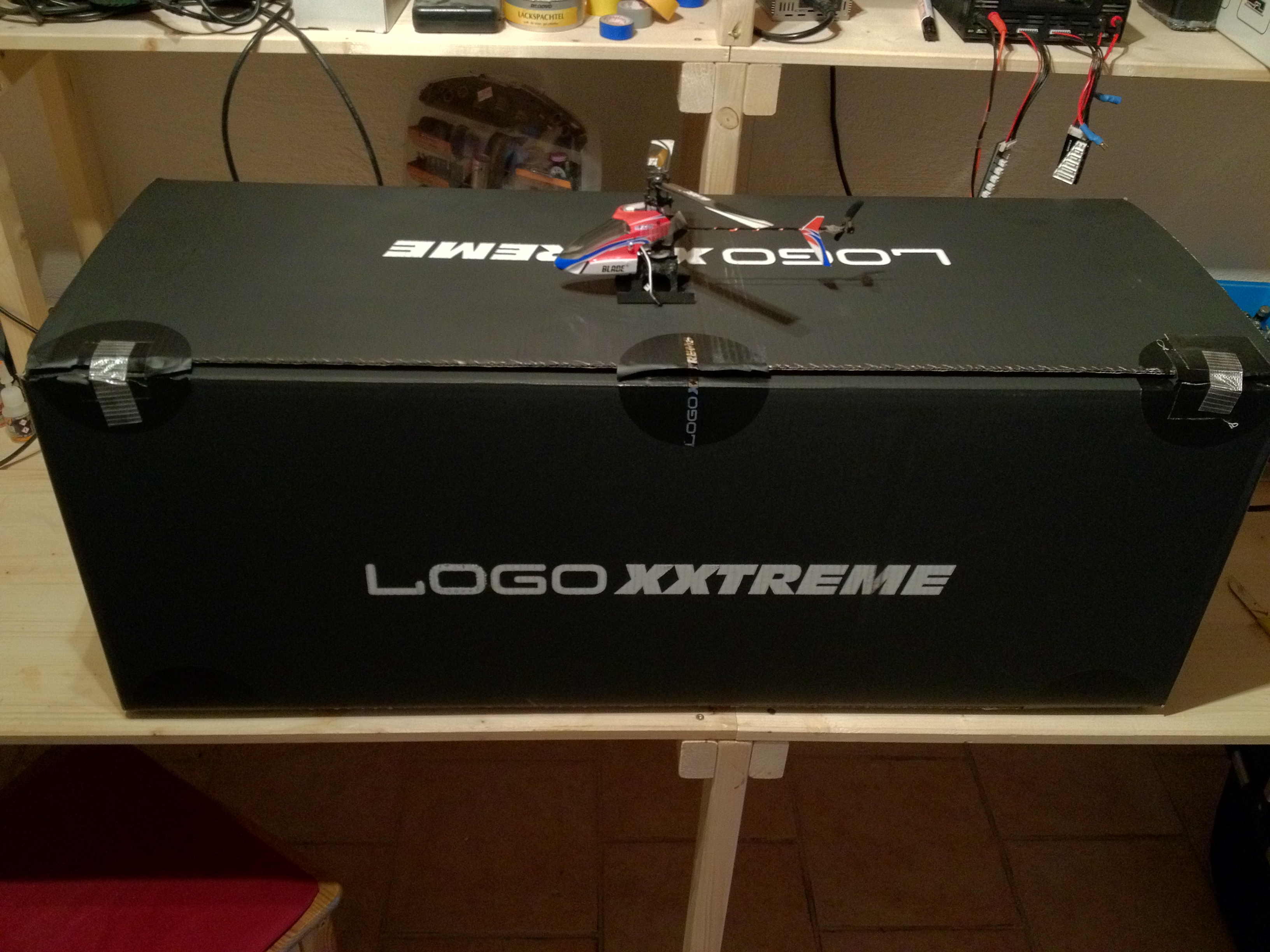

Als mich letzte Woche nach der Arbeit zuhause ein rießiges Paket erwartete war ich sehr erfreut.
Dazu habe ich den Mcpx mal auf das Paket gestellt um ein größenvergleich zu haben:
In dem Paket befinden sich 3 weitere Kartons:
Einmal für die Haube, einmal für den Hauptrahmen und einmal für die restlichen Komponenten:
Mit dem Bau kanns also losgehen, Servos und Hercules Super Bec waren an dem selben Tag ebenfalls gekommen!

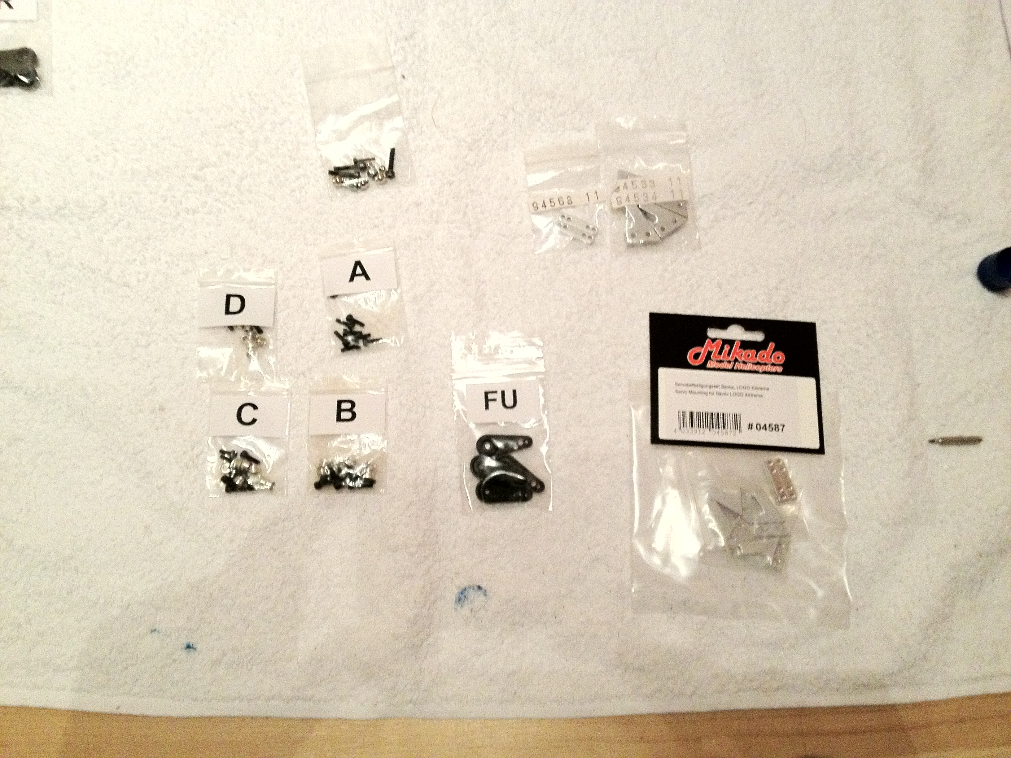

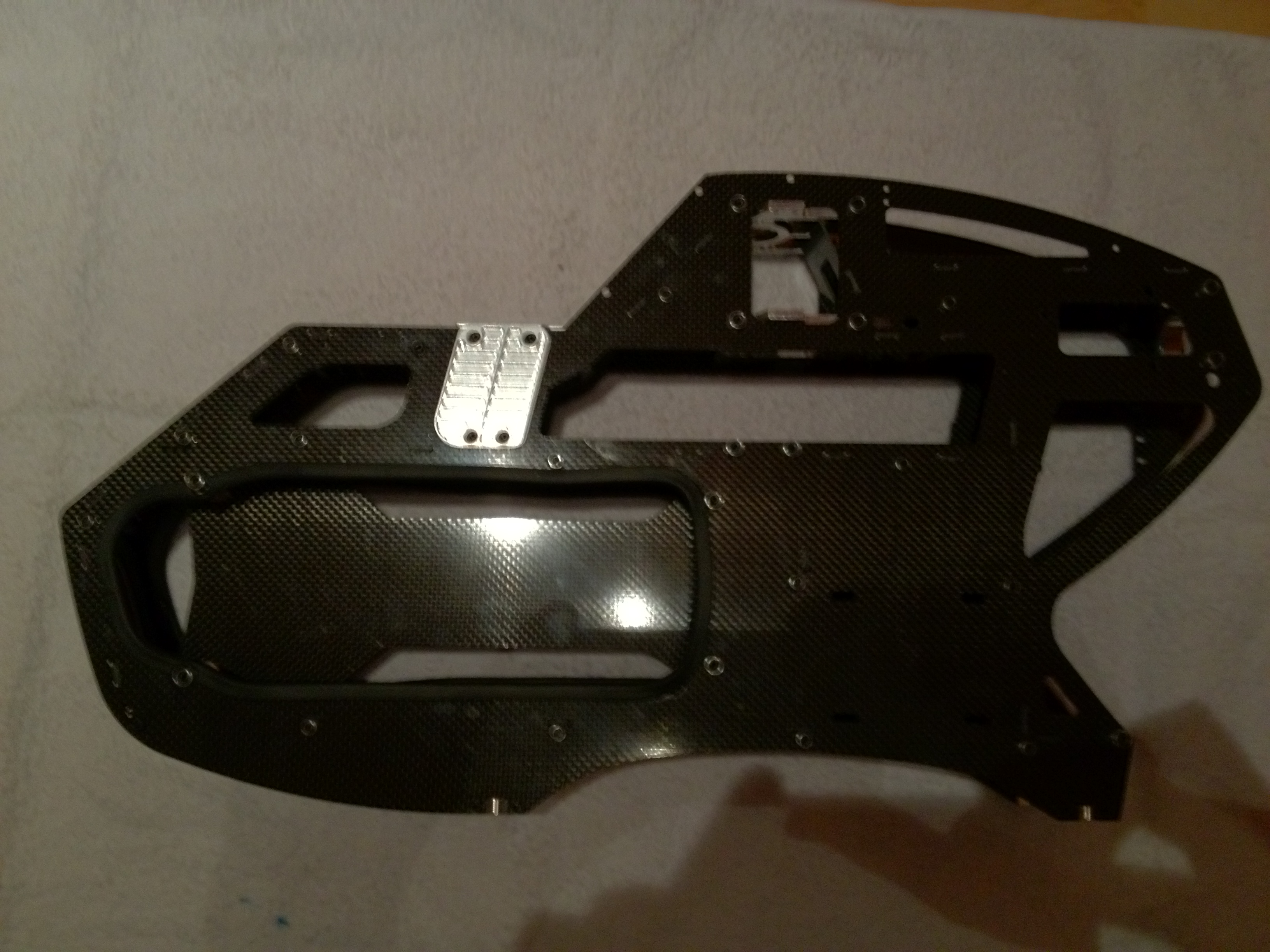

Bauabschnitt 1.1:
Alle Schrauben am Chassis sichern!
Schrauben ohne Unterlegscheibe nicht sichern! Diese werden später entfernt. Ausgenommen hiervon sind die Schrauben für die Landegestell-befestigung, diese müssen gesichert werden. Ebenfalls noch nicht zu sichern sind in diesem Schritt die Schrauben für das dritte Hauptrotorwellenlager und für die Motorplatte und Motorgegenlager.
Danach wird der Kunststoffkantenschutz mit Sekundenkleber eingeklebt.

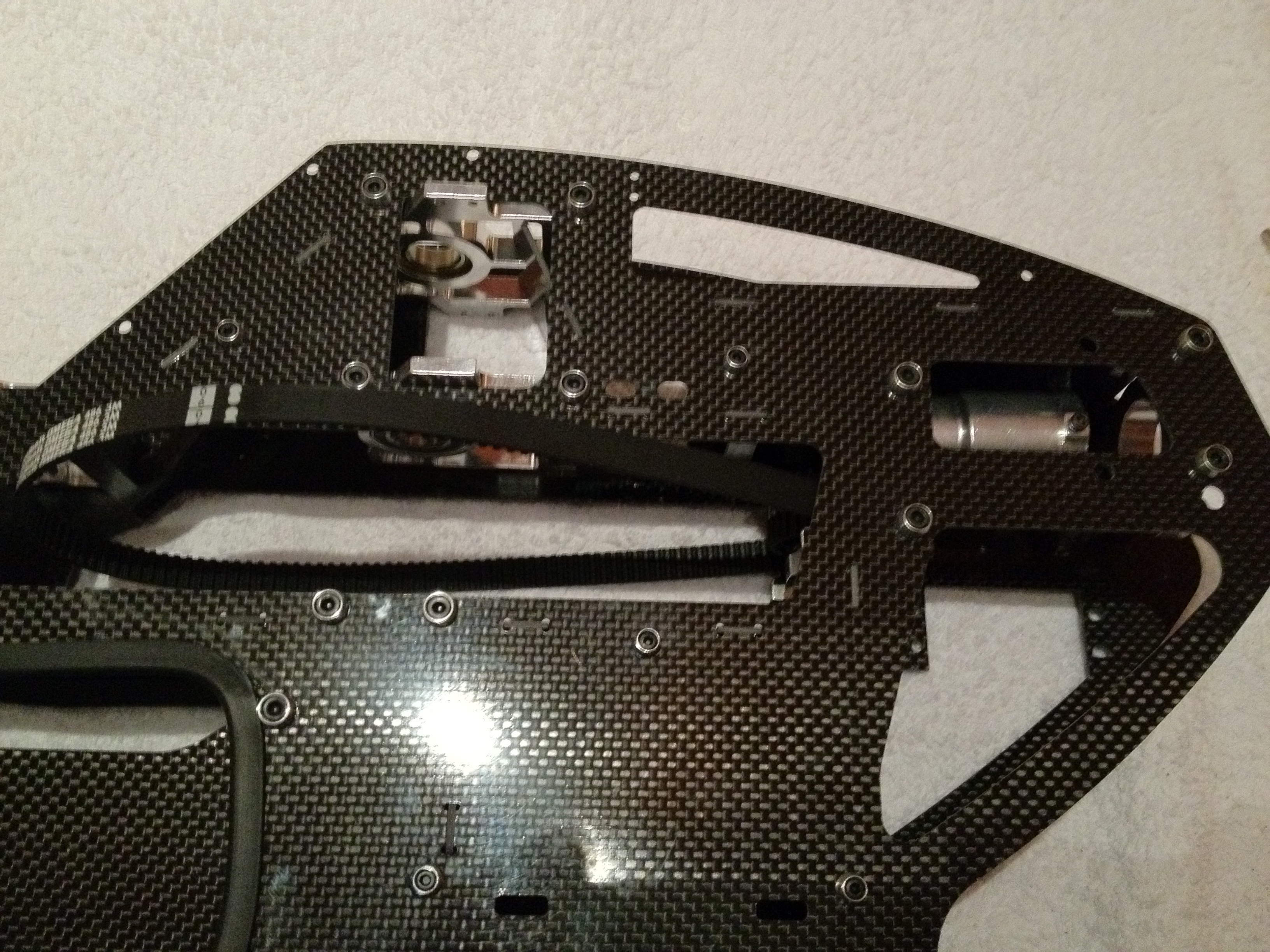

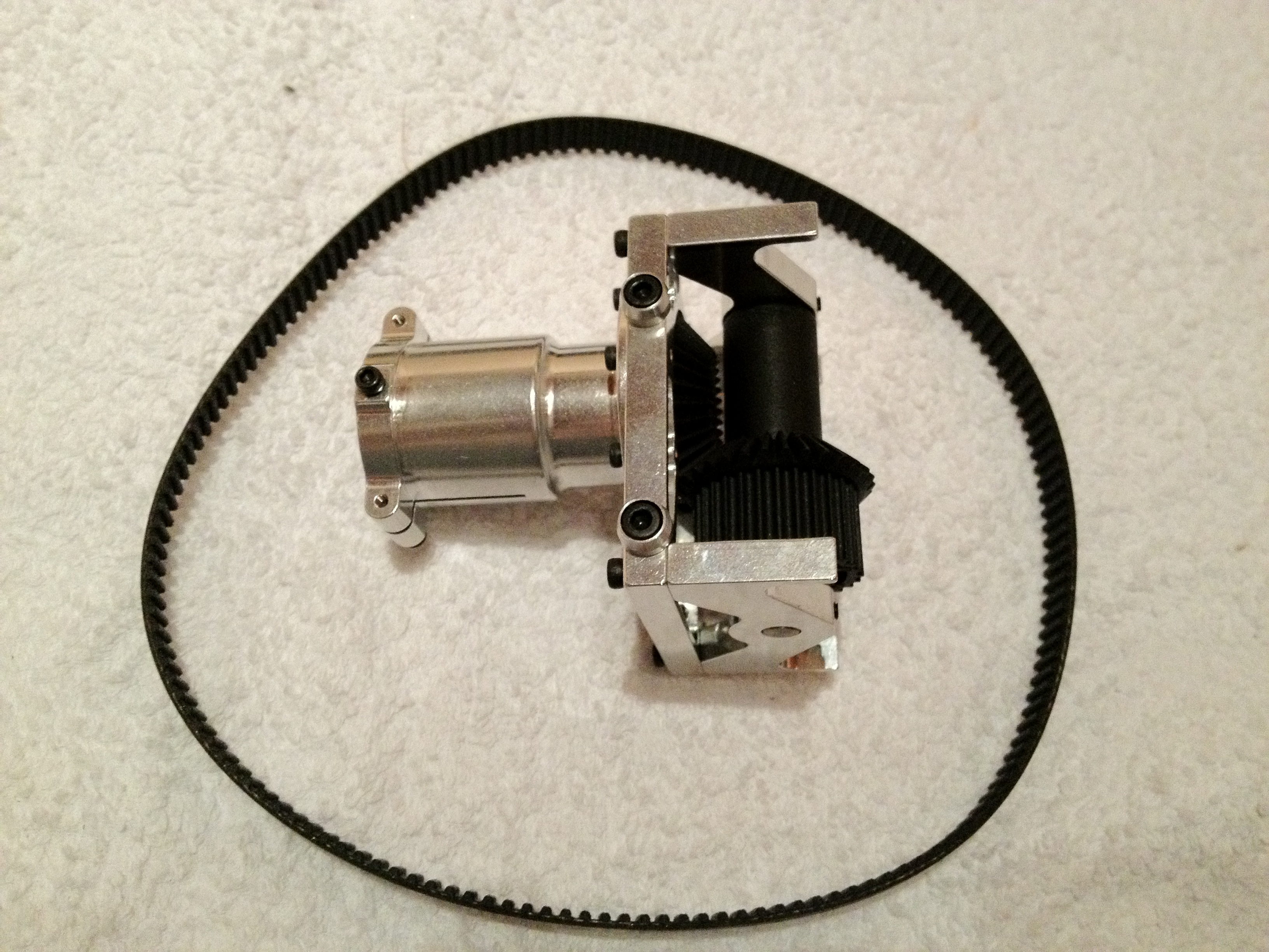

Bauabschnitt 1.2:
Zwischengetriebe mit Riemen einbauen!
Oberteil der Wellenhalterung demontieren und Riemen einlegen. Danach alle Schrauben bis auf die 3 zur Heckrohrhalterung sichern.
Bauabschnitt 1.3:
Zwischengetriebe in das Chassis stecken und mit den Schrauben sichern. Loctite auch hier nicht vergessen.

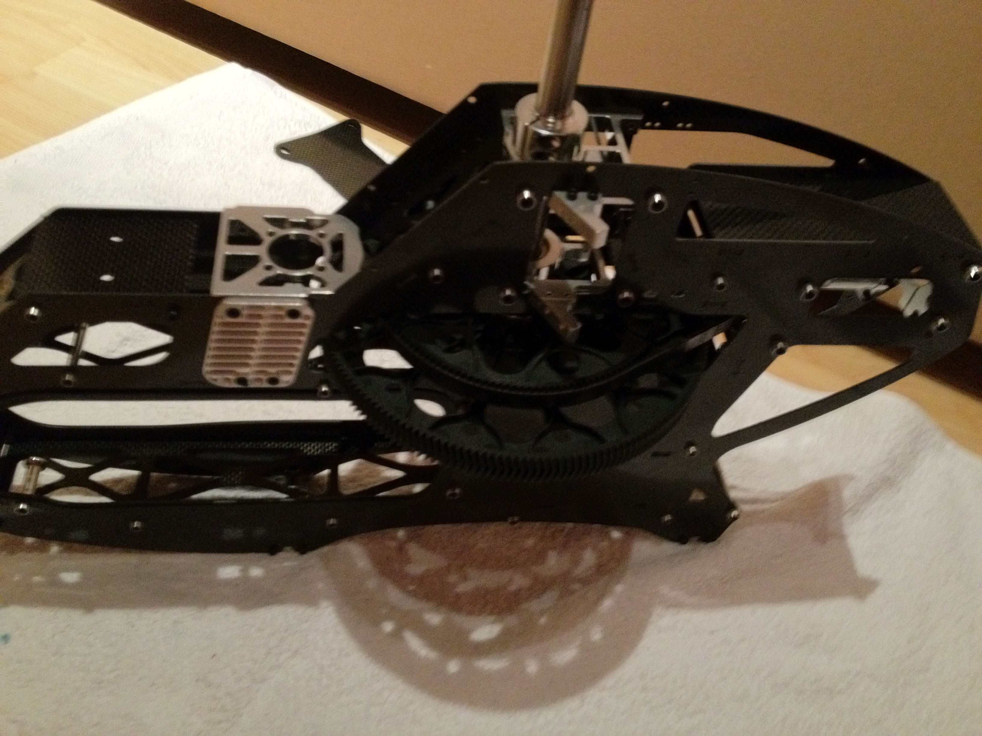

Drittes Rotorwellenlager ausbauen. Motorhalterung und Gegenlager lösen und nach vorne schieben, sonst geht danach das HZR nicht weit genug nach unten um den Sicherungsbolzen einzulegen.
Bauabschnitt 3.2:

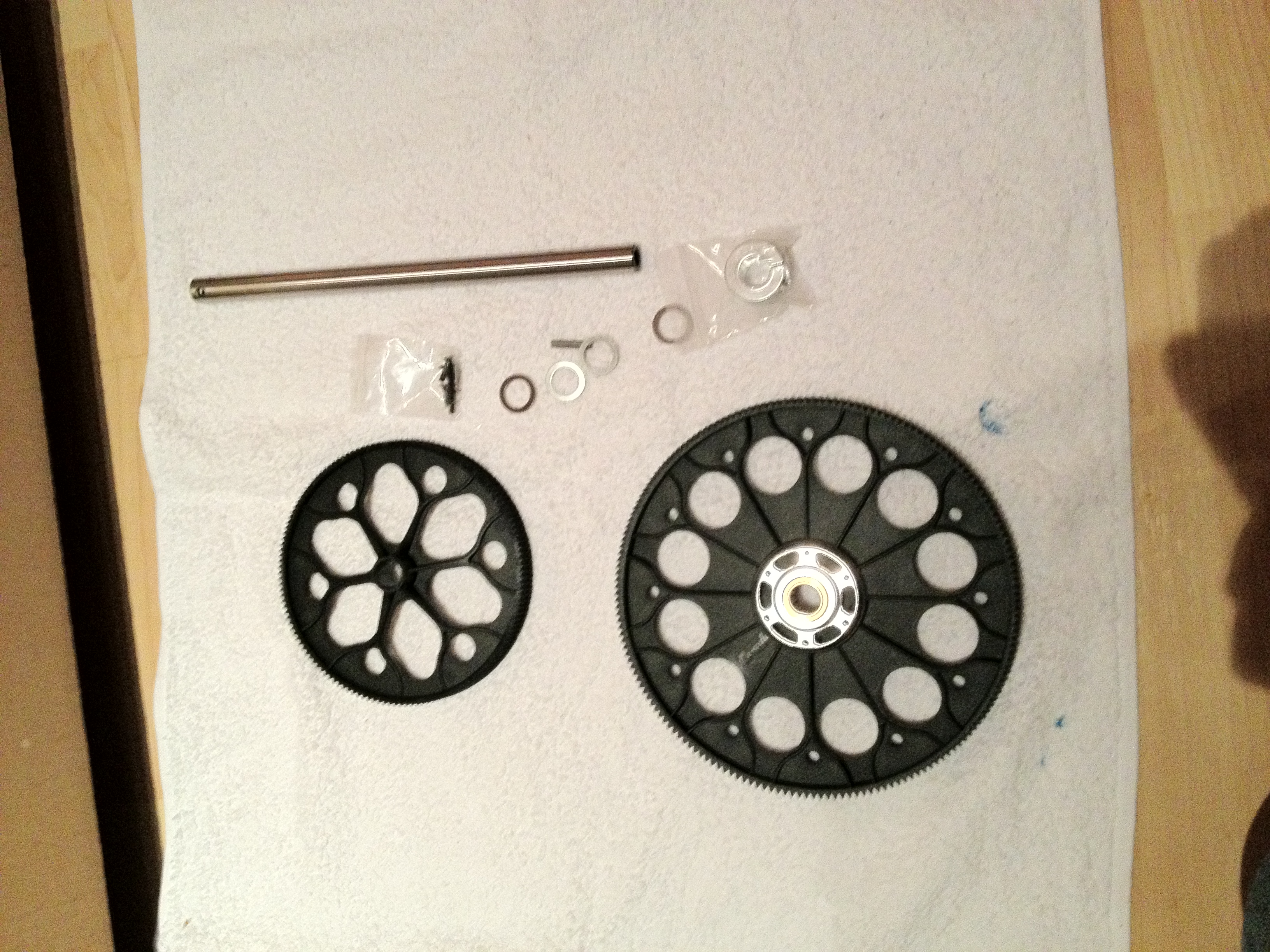

Montage des Hauptzahnrads. Freilauflager gut fetten! Beide 1mm Scheiben zwischen HZR und Freilaufrad anbringen. Freilauf auf HZR verschrauben.
Bauabschnitt 3.3:
HZR mit Freilaufrad einbauen und mit dem Stift an der Welle sichern. Dazu habe ich die Welle eingeschoben dann das Riemenrad auf der WElle drehen und der Riemen springt von selbst auf! Danach einfach das HZR ganz nach unten gedrückt. Dann mit der Spitzzange den Sicherungsstift eingeschoben. HZR wieder ganz nach oben. Die Unterlegscheiben müssen unter den Stift und direkt über das HZR.
Bauabschnitt 3.4:
Lager wieder einbauen und zwischen Lager und HZR die 1mm und 0,5mm Unterlegscheibe einbauen. Schrauben nun mit Loctite sichern!

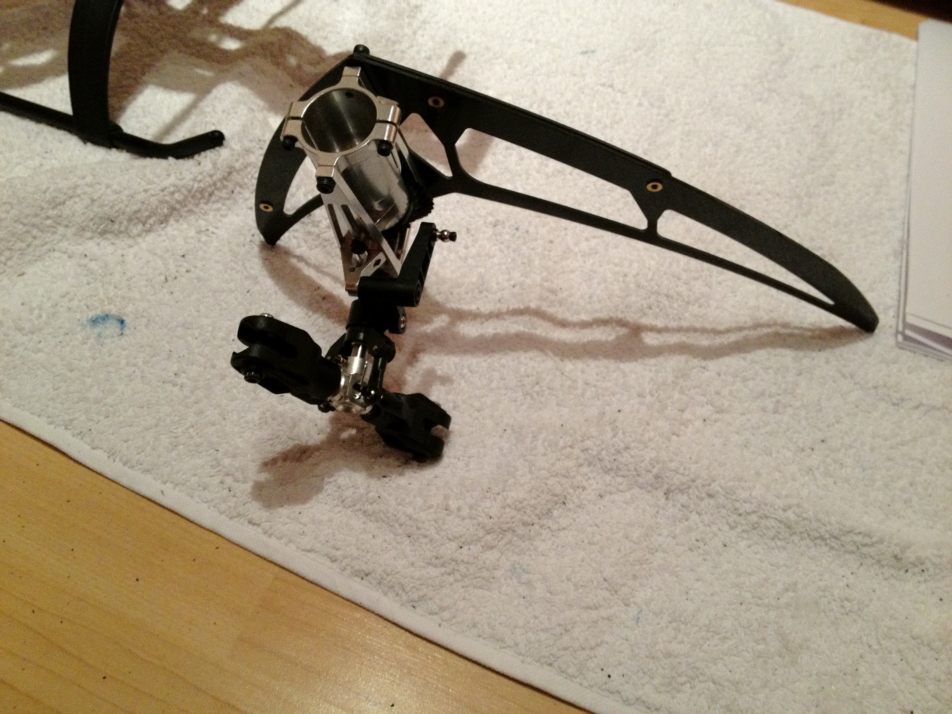

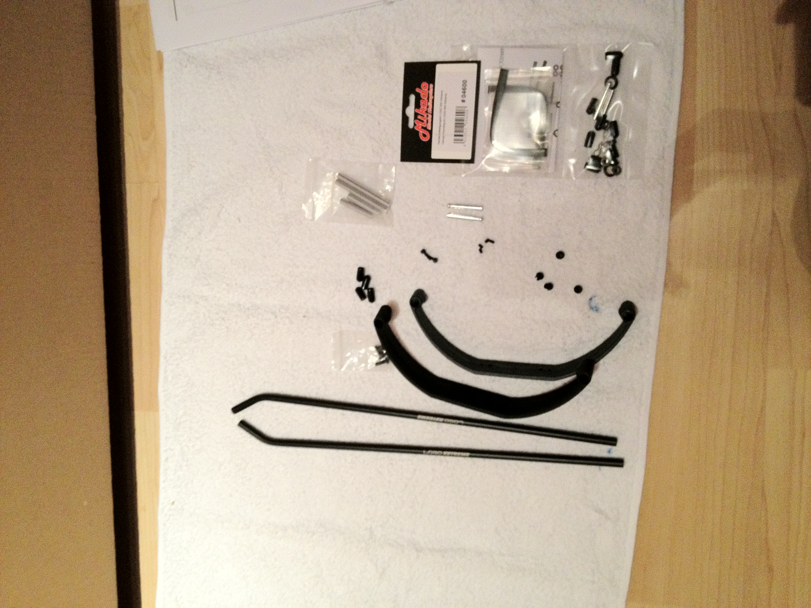

Bauabschnitt 4.1
Landegestell montieren und an das Chassis schrauben.
Haubenhalterungen ebenfalls befestigen. Dazu die Schrauben die vorher nicht gesichert wurden am Chassis entfernen und die Bolzen einschrauben. Mikado liefert auch hier Kostenfrei das upgrade Set.

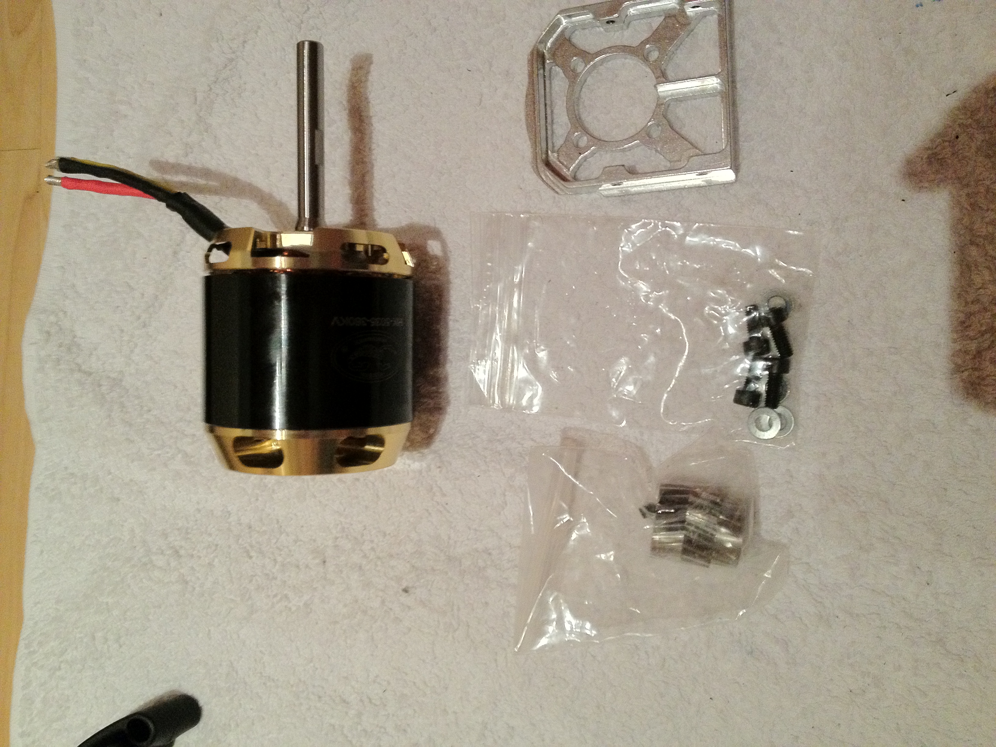

Motorhalterung ausbauen.

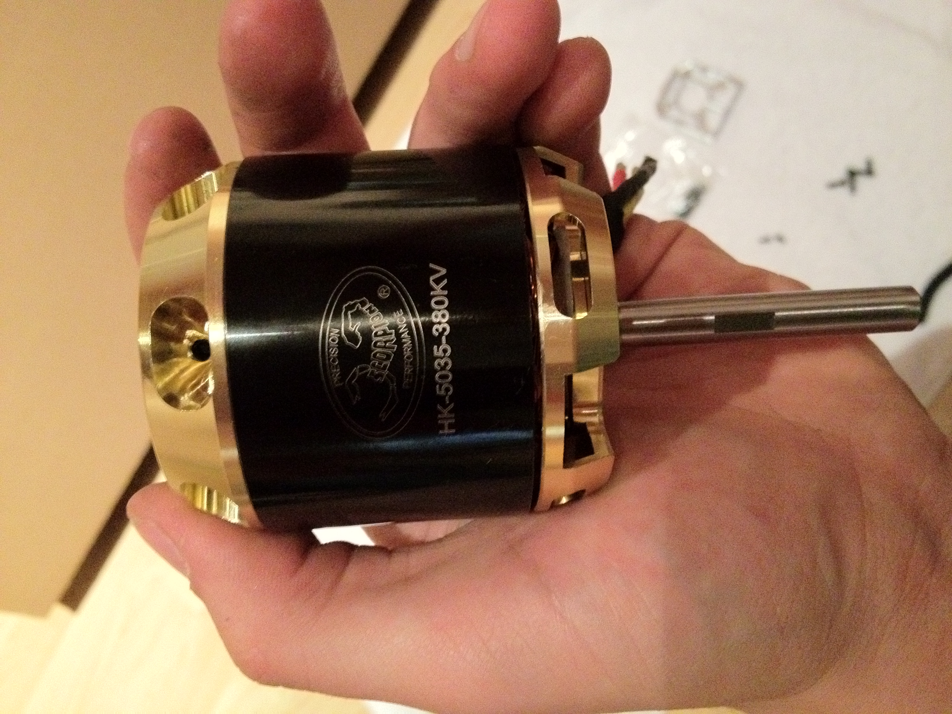

Bauabschnitt 5.2:
Motor mit Goldsteckern ausstatten. Dicker Lötkolben wird empfohlen und benötigt. Ist das ein Brocken!
Ritzel mit 11mm abstand zum Wellenende montieren. Motor auf der Motorplatte verschrauben. Kabel müssen zur flachen Seite zeigen!

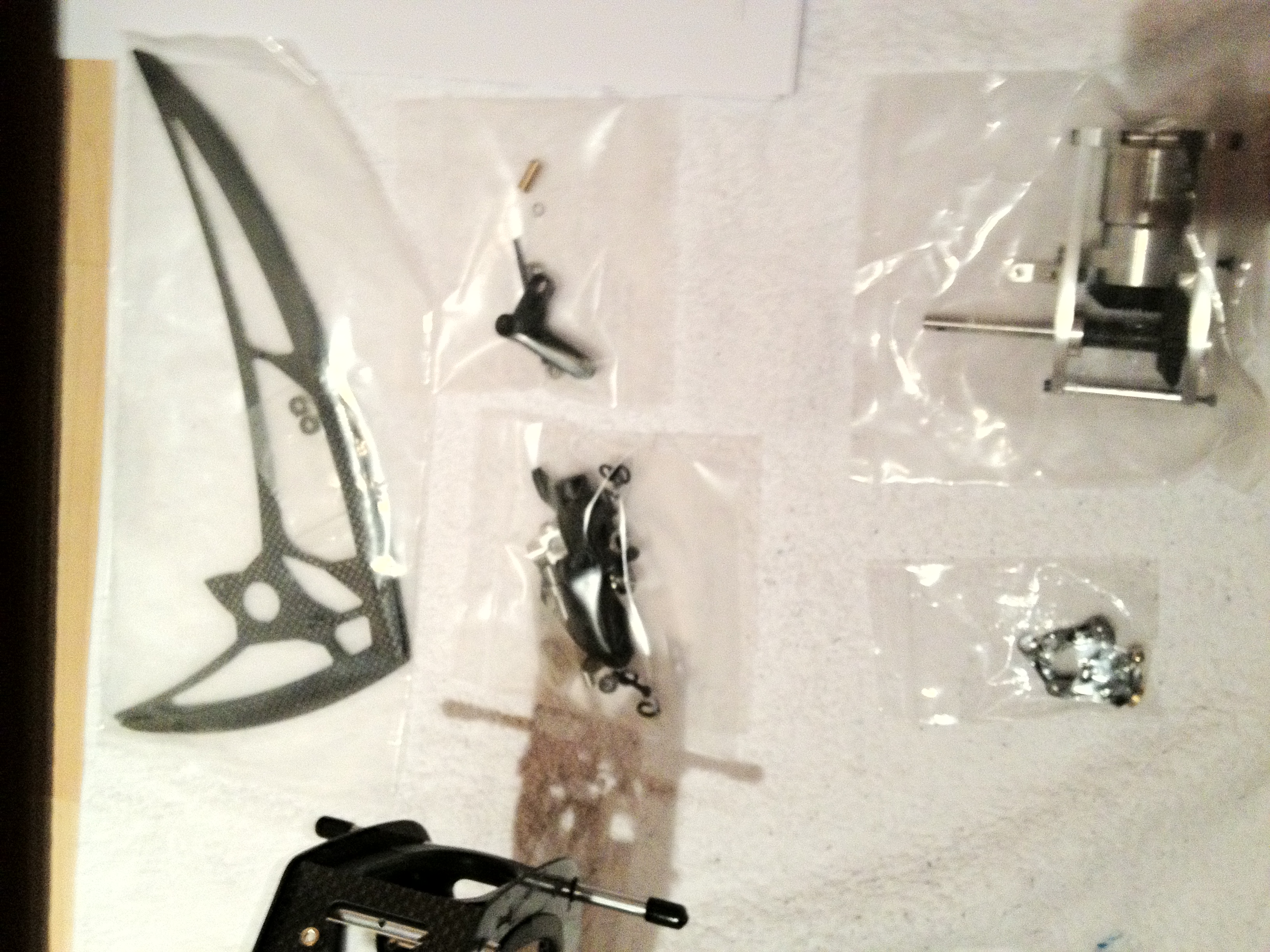

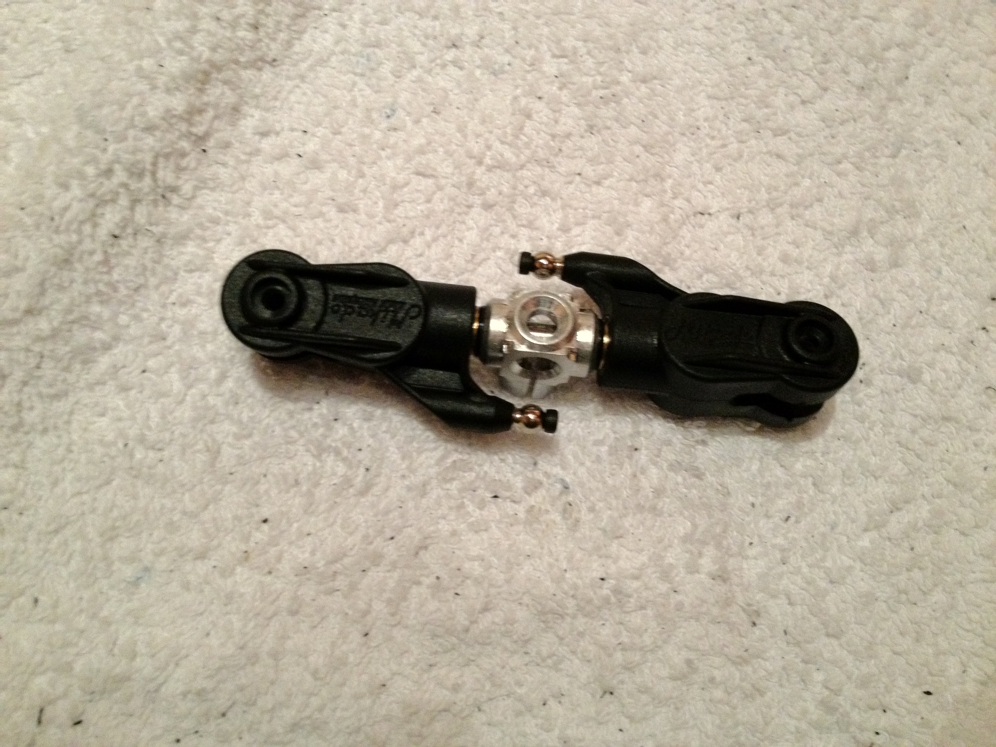

Bauabschnitt 6.1:
Montage des Hockrotors und Halterung. Schrauben sind zu sichern. Gummilagerung habe ich gefettet, ebenso die Durcklager.
Mit dabei sind noch 2 kleine GFK-Scheiben, diese müssen zwischen Finne und dem Teil das nochmal von außen auf die Finne montiert wird.
Der Heckrotor ist ungefähr so groß wie der Hauptrotor von nem 450er Rex :oops:

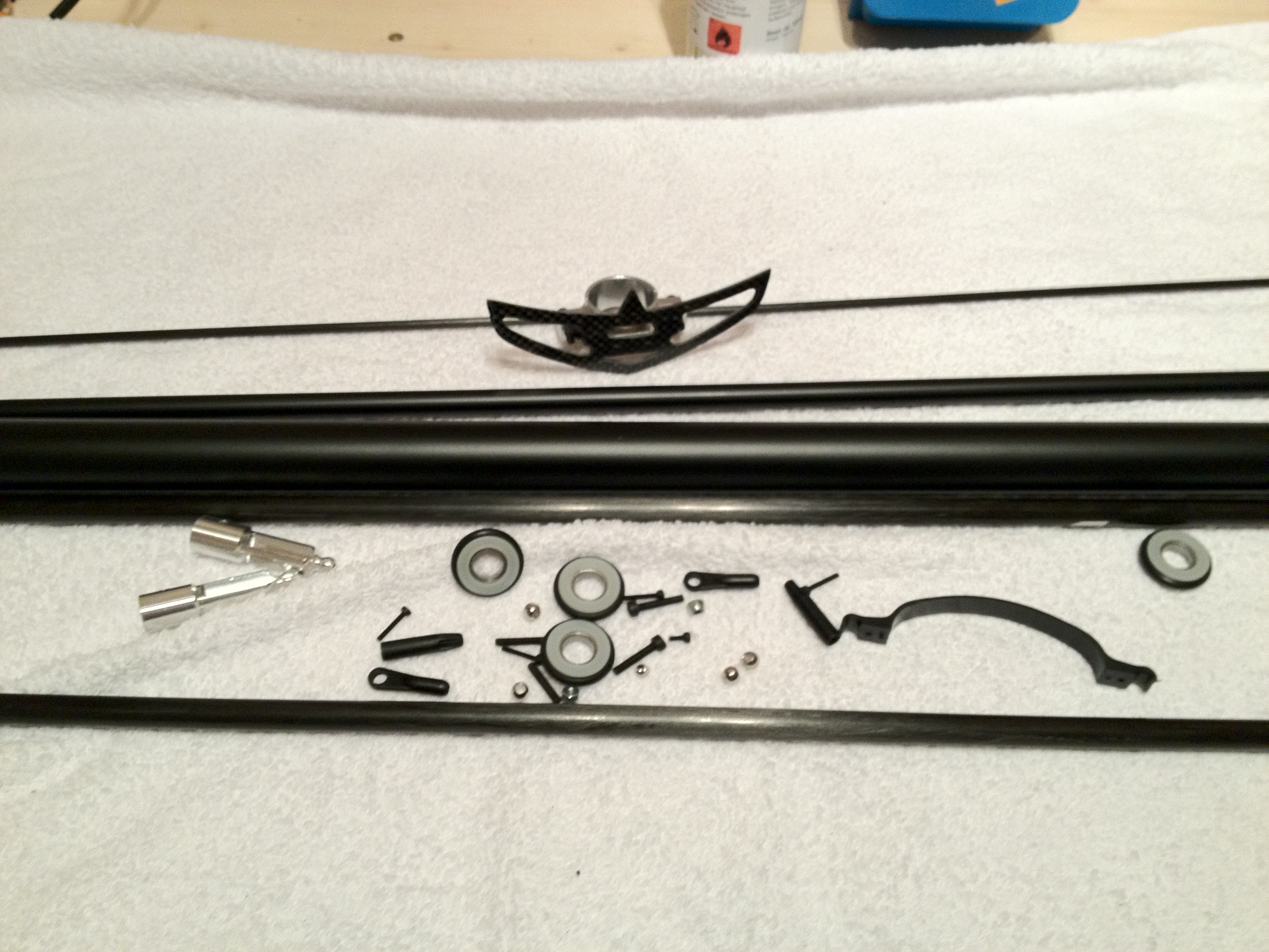

Heckstreben anbringen. Horizontale Finne montieren.
Danach Heckanlenung "einfädeln" und am Servo und am Heck aufclipsen. Danach die Führung mittig am Rohr montieren. Sollte alles sehr leichtgängig aber Spielfrei sein!

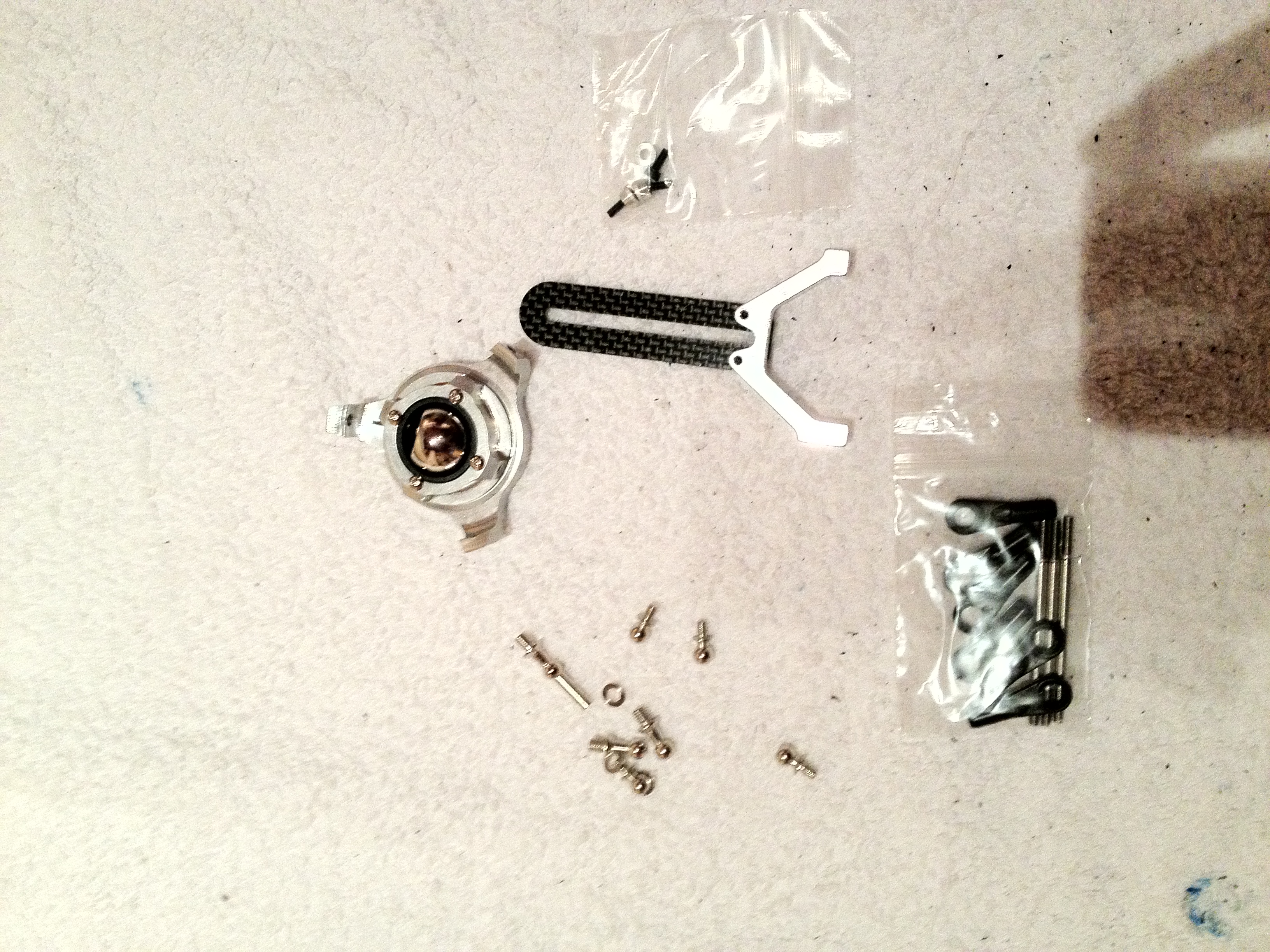

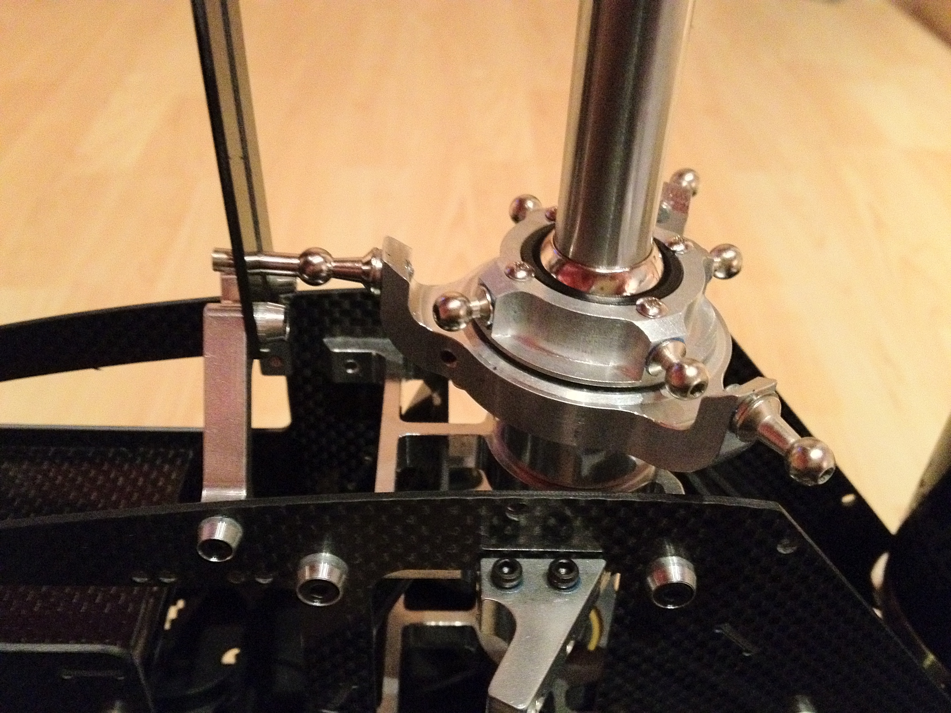

Montage der Taumelscheibe. Kugelköpfe mit Loctite sichern. Am unteren Ring ist eine weitere Schraube an der TS. Diese ebenfalls sichern und mit viel Gefühl wieder anziehen.
Bauabschnitt 9.2:
TS auf die HRW aufstecken und Gestänge entsprechend Bemaßung einstellen. In den Kugelpfannen sind extra Löcher damit man hier einen kleinen Schraubenzieher durchstecken kann und somit lassen sich die Pfannen ohne Probleme auf die Gestänge drehen. Ich hab hierzu die Schraubenzieher vom T-Rex 250 verwendet. Diese passen saugend und zerstören mir somit die Pfannen nicht!
Bauabschnitt 9.3:
TS-Führung montieren. Vorher Anlenkung am Nickservo und an der TS anbringen!

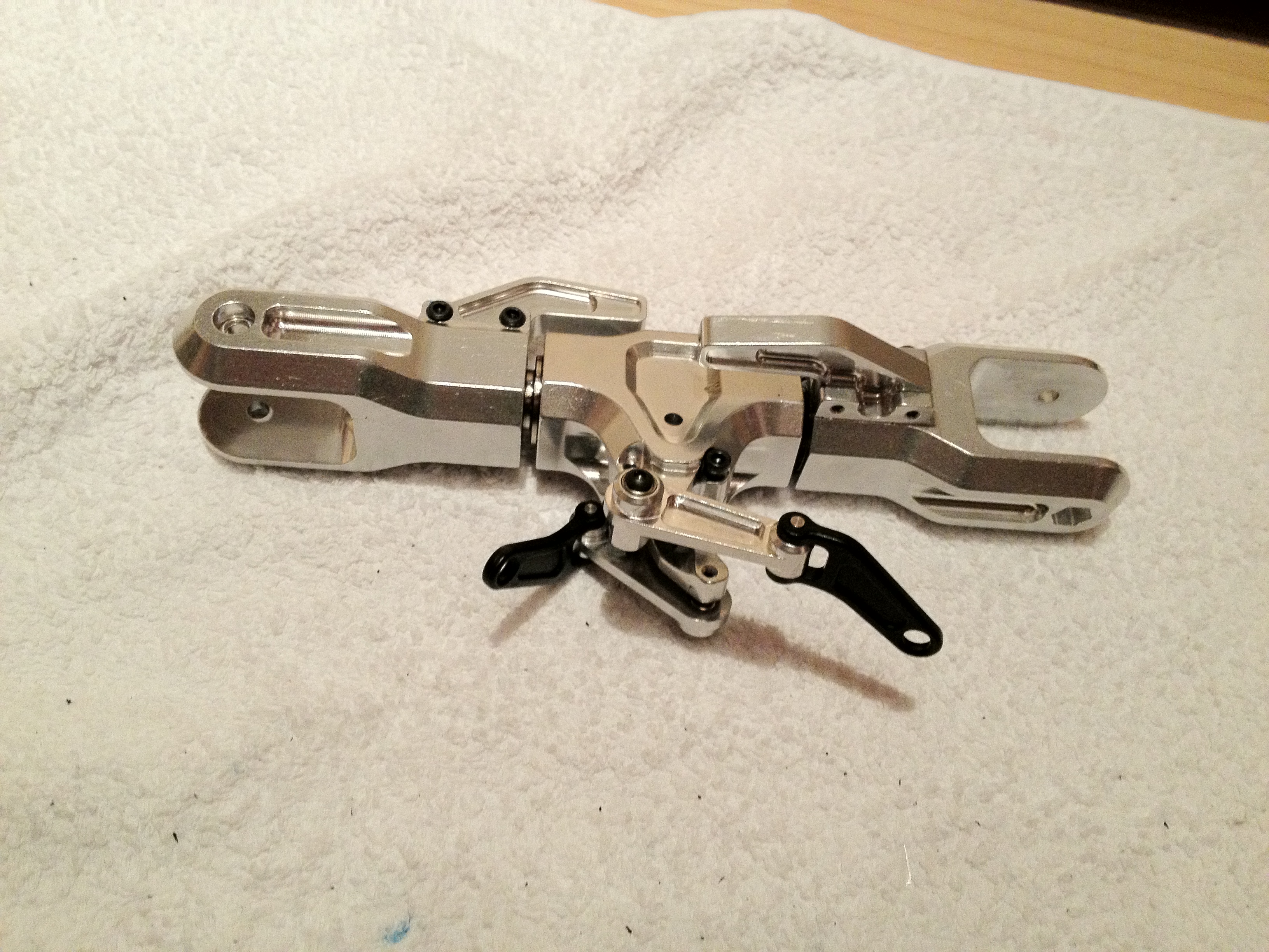

Montage des Hauptrotorkopfes. Die Blattlagerwellenschrauben müssen gegen eine neuere Version getauscht werden. Auch diese liefert Mikado kostenfrei nach. Andernfalls ecken die Blätter beim einklappen zum Transport an und es gibt Knickecken an den Blättern !
Ringe fetten und großen Imbuss bereit halten. Ich musste einen suchen. Solche größen habe ich normal nicht in der Hobbyausrüstung.

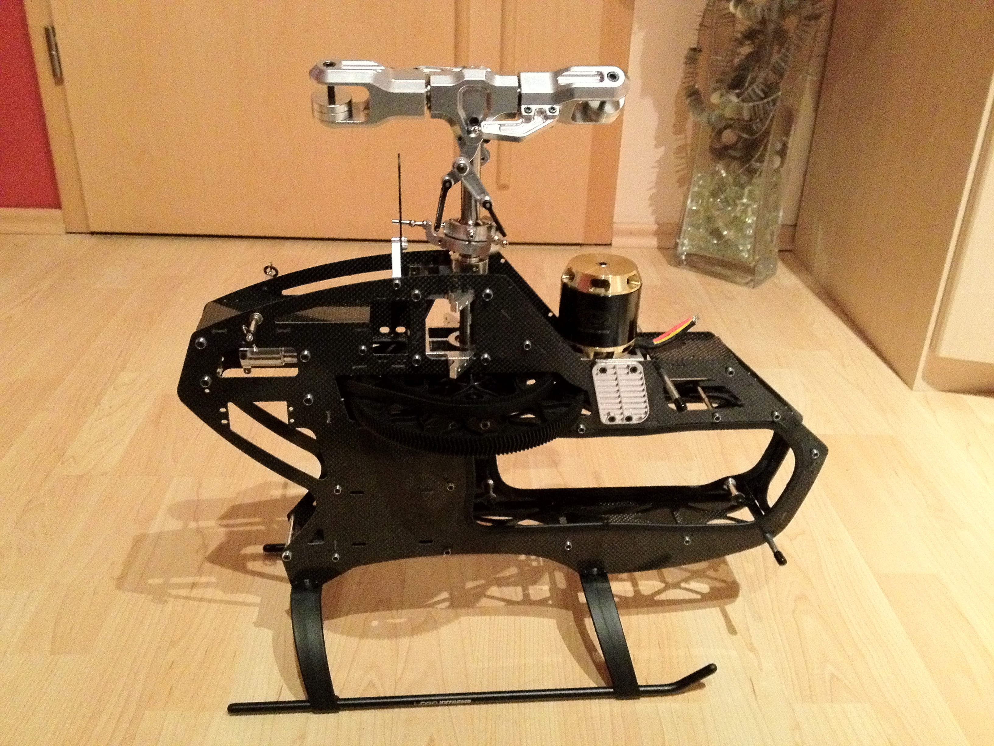

Mechanik war mit dem letzten Bauabschnitt beendet.
Nun zur Elektronik.
-Regler mit Goldis ausstatten.
-V-Bar platzieren und Servos einstecken
-Regler mit V-Bar verbinden.
-UBEC mit längeren eingangskabeln ausstatten falls dieses wie bei mir auch am Flugakku hängt.
-UBEC Eingangsleitungen und Reglereingangsleitungen zusammen an Akkugegenstücke anlöten
-Empfänger anbringen ( In meinem Fall S-BUS) und mit Stabi verbinden. Ich musste in aus Platzgründen leider auf dem Stabi-Zentraleinheit befestigen.

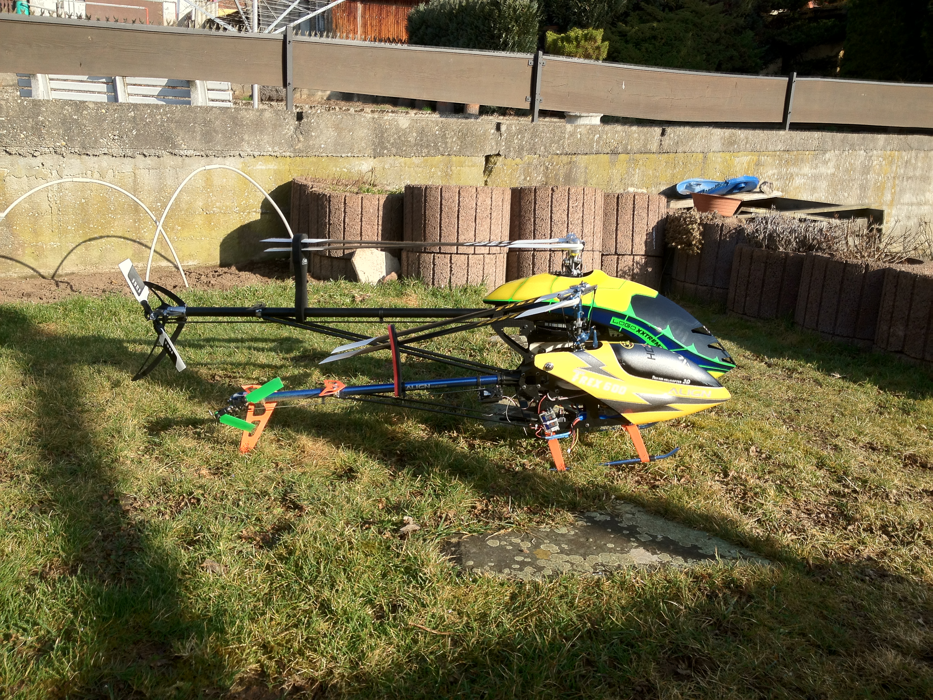

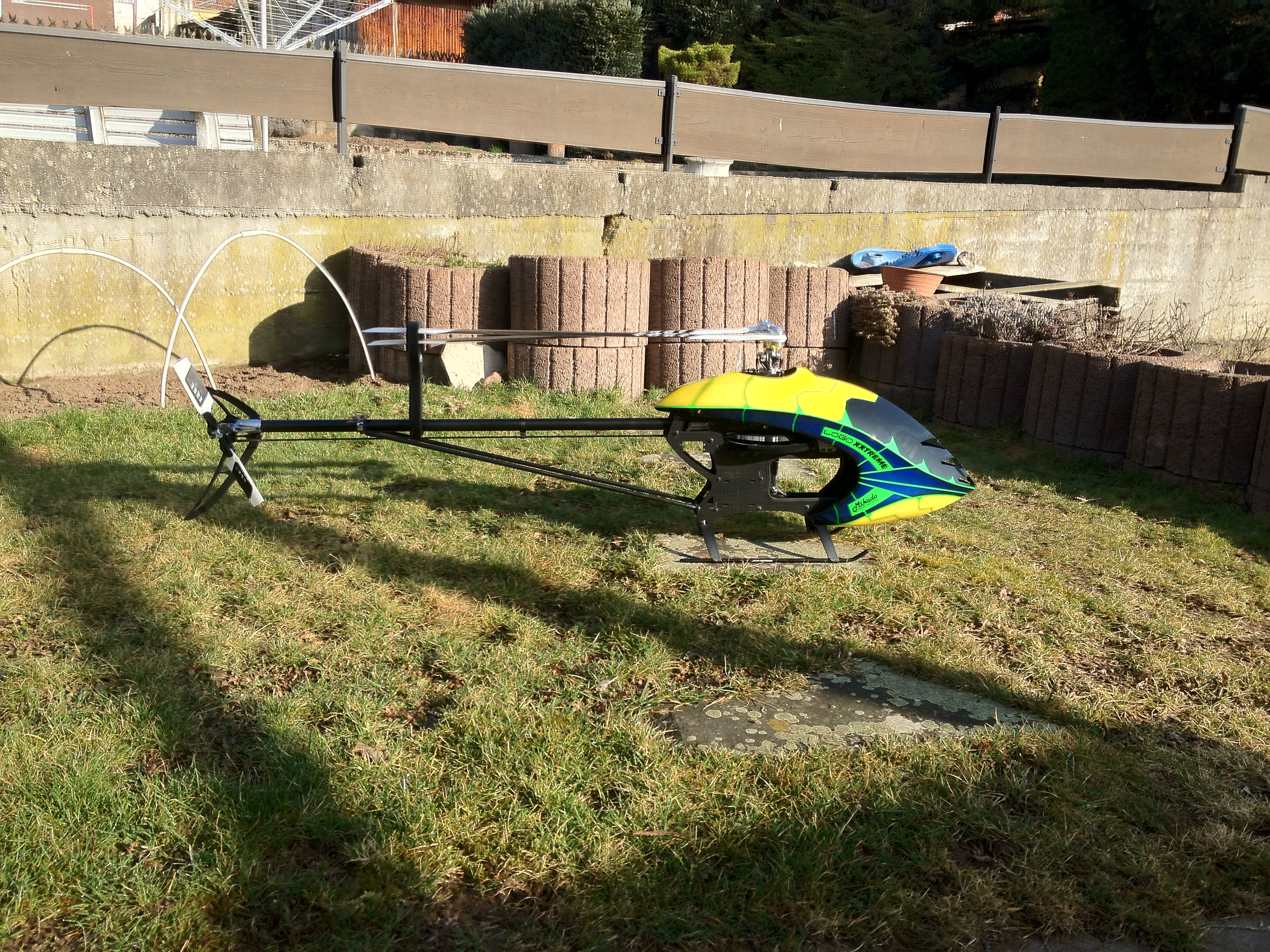

Hier noch 2 Eindrücke aus dem Garten. Erstflug ist die Tage geplant, zurzeit regnet es leider.
Vergleich mit 600er ESP
Flugeindruck werde ich nach den ersten "echten" Flügen posten. Als erstes werde ich einen Trimmflug für TS und Heck machen. Dann gibt es auch noch weitere Bilder.

So zurück vom Erstflug, bzw vom Einstellflug und Erstflug.
Akkus ran, alles gecheckt, v-stabi initialisiert und auro-schalter aus. Dann der Schock ! Blätter klappen ein obwohl ich sie wirklich fest angezogen hatte. Sofort wieder motor aus.
Blätter nochmal mit richtig viel Kraft festgezogen und wie Kyle auf der Rotor etwas schwung gegeben. Dann stand er auf einmal vor mir in der Luft. Auch ohne Haube ein wirklich geiles Flugbild.
Sofort gemerkt das die Kopfempfindlichkeit etwas hoch war. Gelandet runtergedreht, Laptop hatte ich dabei. Dann Trimmflug und neu initialisiert.
Unglaublich dieses Monster, und das nur mit 12S! 1400 und 1600 getestet. Unglaubliches Gefühl. Fliegt sich einfach ganz anders als alles bisher was ich am Knüppel hatte. Die 7kg merkt man einfach gar nicht!
Aso mein Freilauf quietscht ein wenig, werde den morgen nachfetten.
Noch als Tipp am Rande: Hab dann nach dem zweiten Akku (14S) festgestellt das mein Blatthalter und das Blatt eine minimale Kerbe haben (ca 1mm) dies kam scheinbar vom anlaufen. Also hier nochmal der Tipp, Blätter wirklich richtig fest anziehen !
Ich werde die Kerbe nun beobachten, denke aber nicht das dies einfluss auf irgendwas hat oder gar eine schwachstelle ist.
Also lasst euch das Monster auf der Zunge zergehen wenn ihr eins seht oder fliegen könnt, ist wirklich traumhaft!
