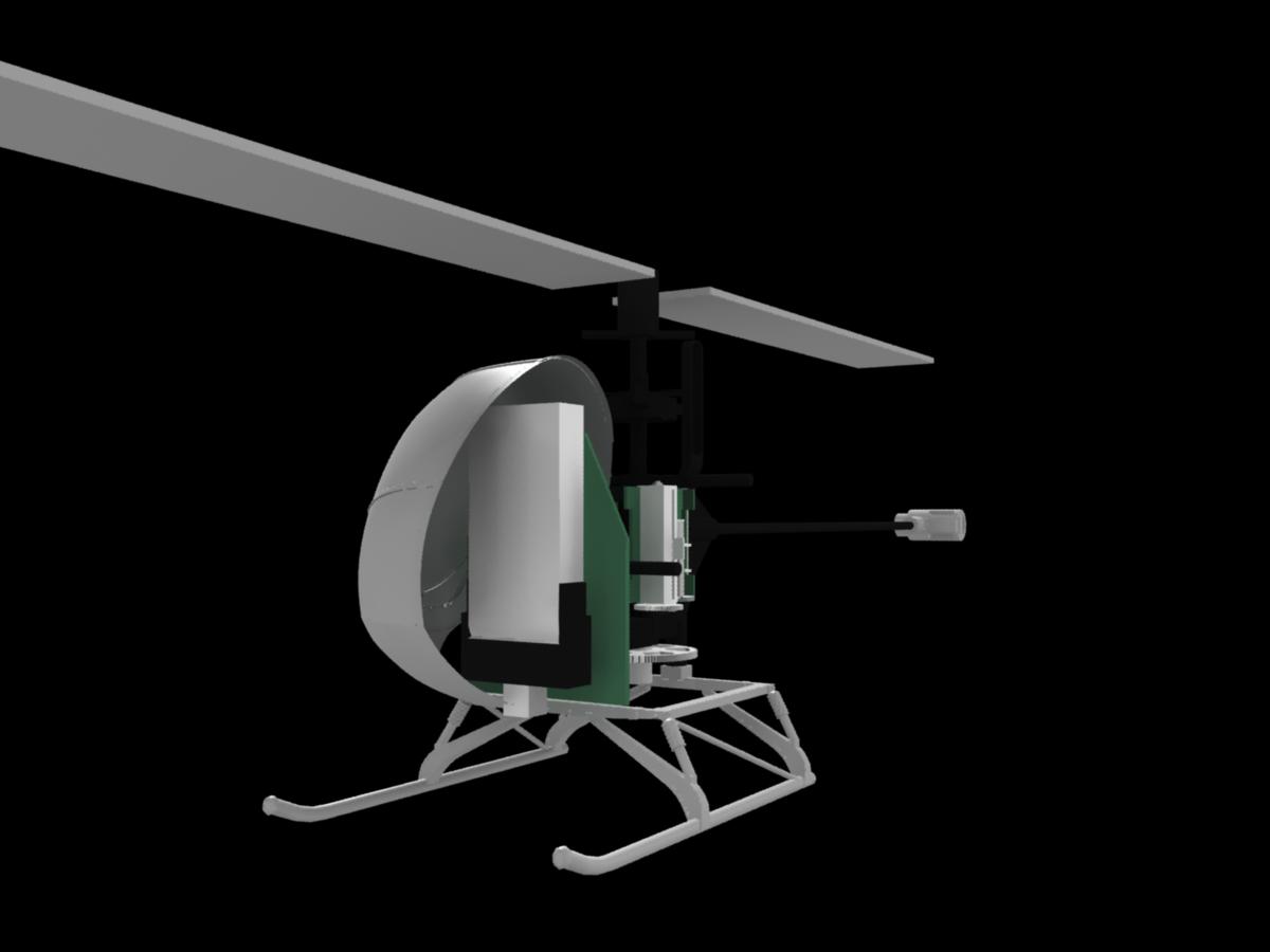

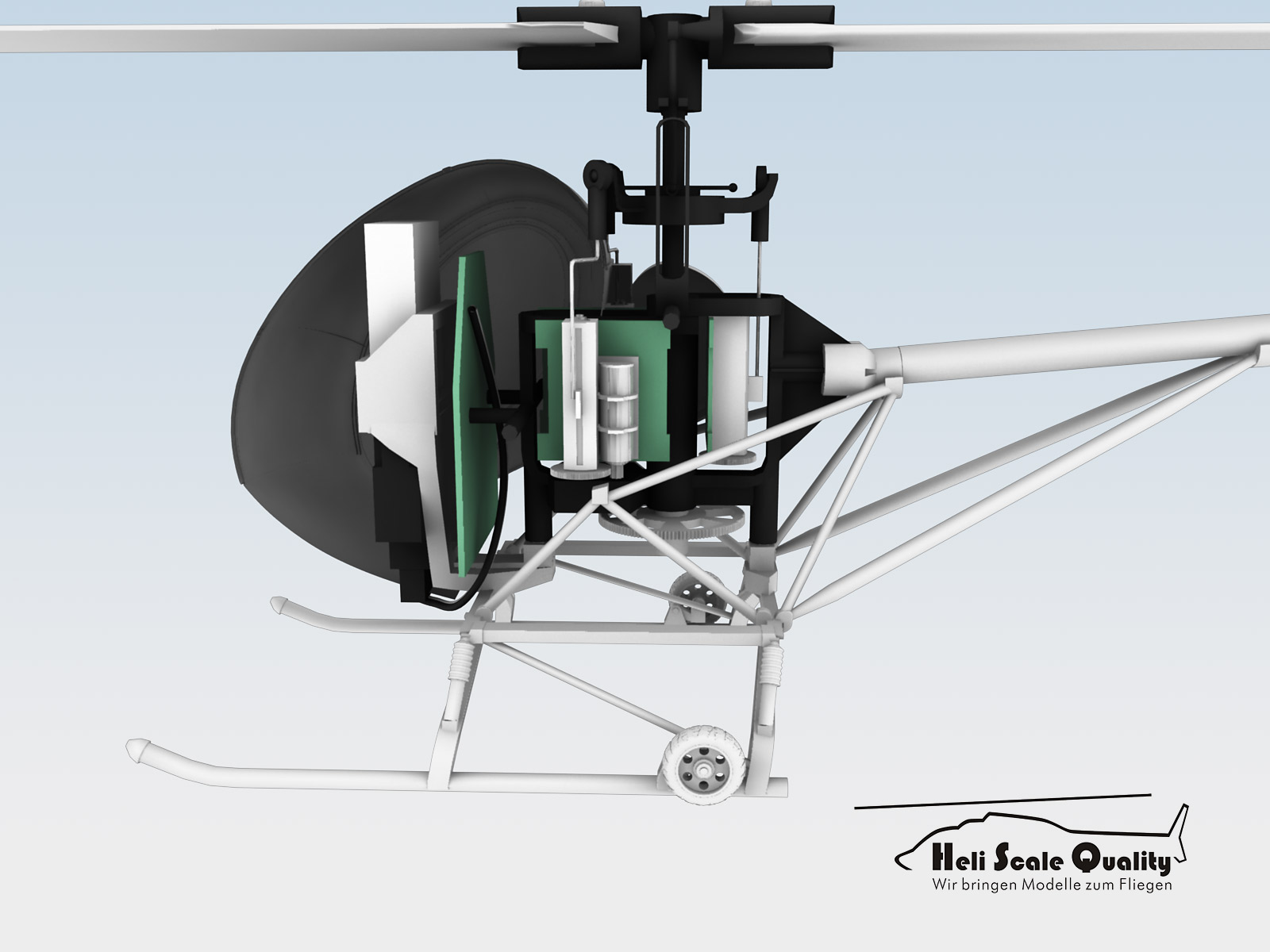

Ich will hier mal zeigen, wie eine Rumpfformentwicklung in unserer Schmiede so in etwa abläuft.
Das erste ist meist eine Nachfrage. Dann wird geklärt, was an brauchbarem Material so im Web oder unseren Sammlungen greifbar ist. Da wir generell in den internationalen Standard-Maßstäben bauen, ist die nächste Frage, wie groß wir das Modell bauen wollen.
Beim mCPX und den Original-Abmaßen des Schweizer 300C (in etwa der Hughes 269A) bot sich 1:32 an. Es werden Riß-Zeichnungen gemacht, aus denen dann erste 3D-Zeichnungen entstehen. Da wird auch der einzubauende Heli modelliert, um zu sehen, wo es evtl. klemmt.

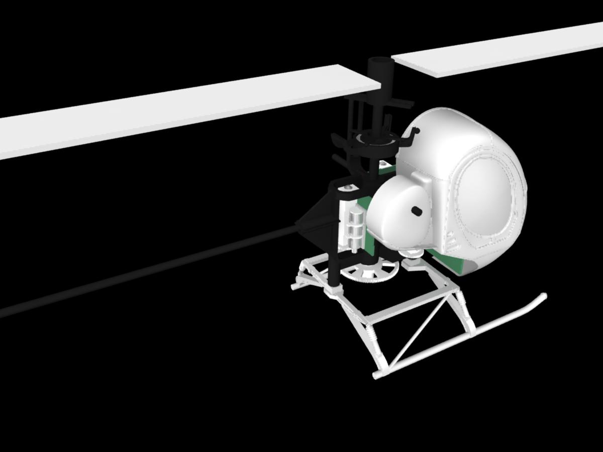

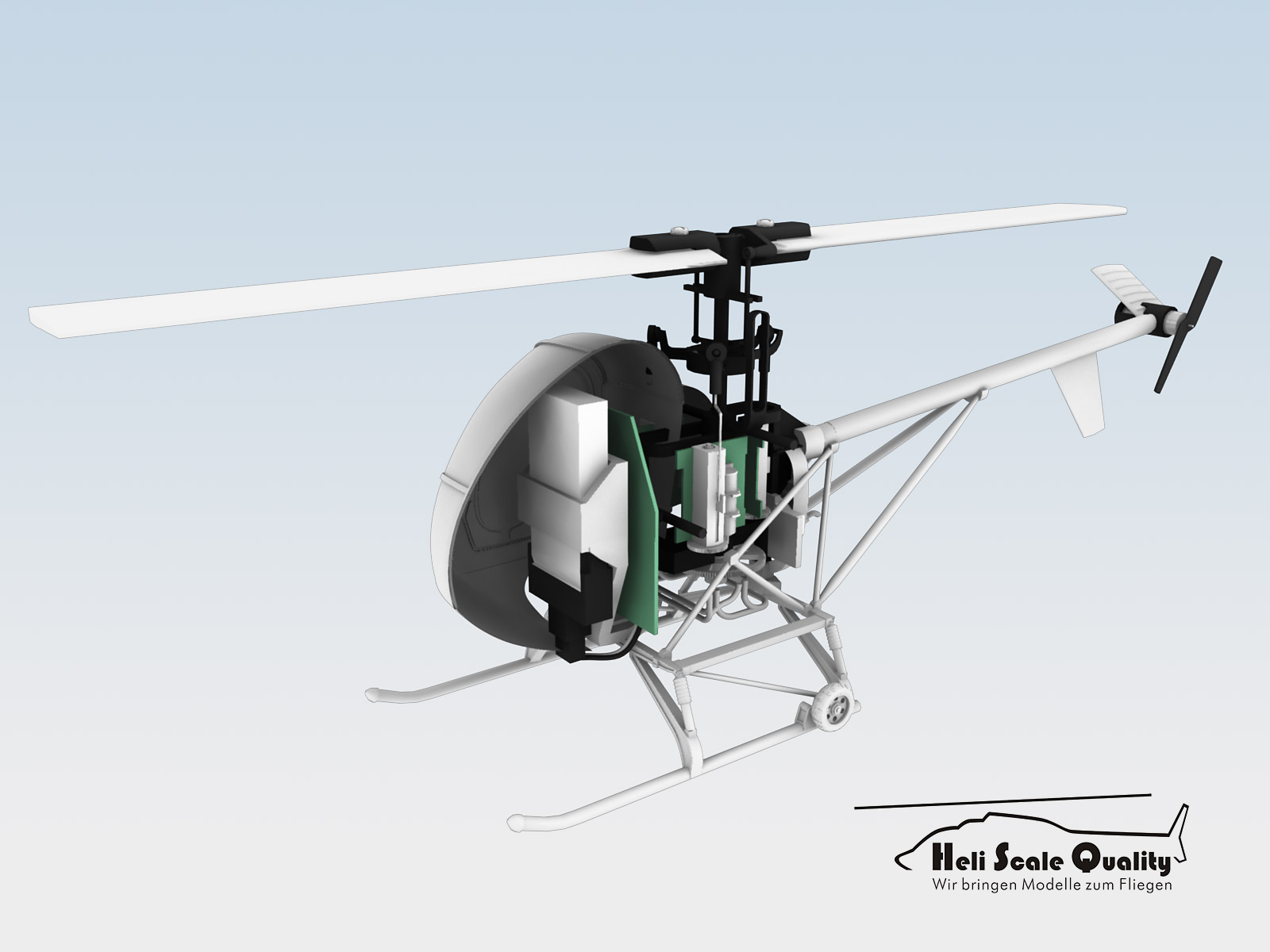

@Husi: Unser 300C wird gezeichnet, wurde nicht gescannt. Das haben wir auch schon gemacht, hat wie vieles seine Vor- und Nachteile.
@telicopter: Die Frage mit der Buglastigkeit stand auch für uns. Kann Dich aber beruhigen, das trat nicht mal im Ansatz ein. Dazu später.
@satsepp: Es gibt derzeit 3 Leute, die sich am Schweizer 300 für den mCPX versucht haben. Du wirst zum Schluß sehen, daß unsere Lösung die vorbildgetreueste ist. Das Modell von Andreas (was Berthold anbieten will) ist auch sehr gelungen, kommt aber an unseren Bausatz nicht ran. Aber das werden letztendlich mal die Käufer entscheiden.

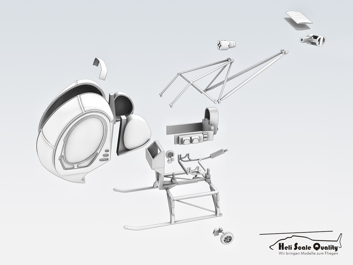

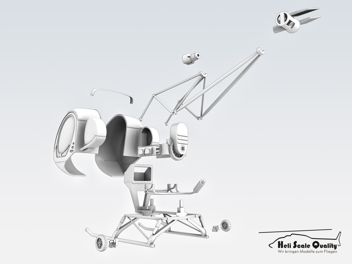

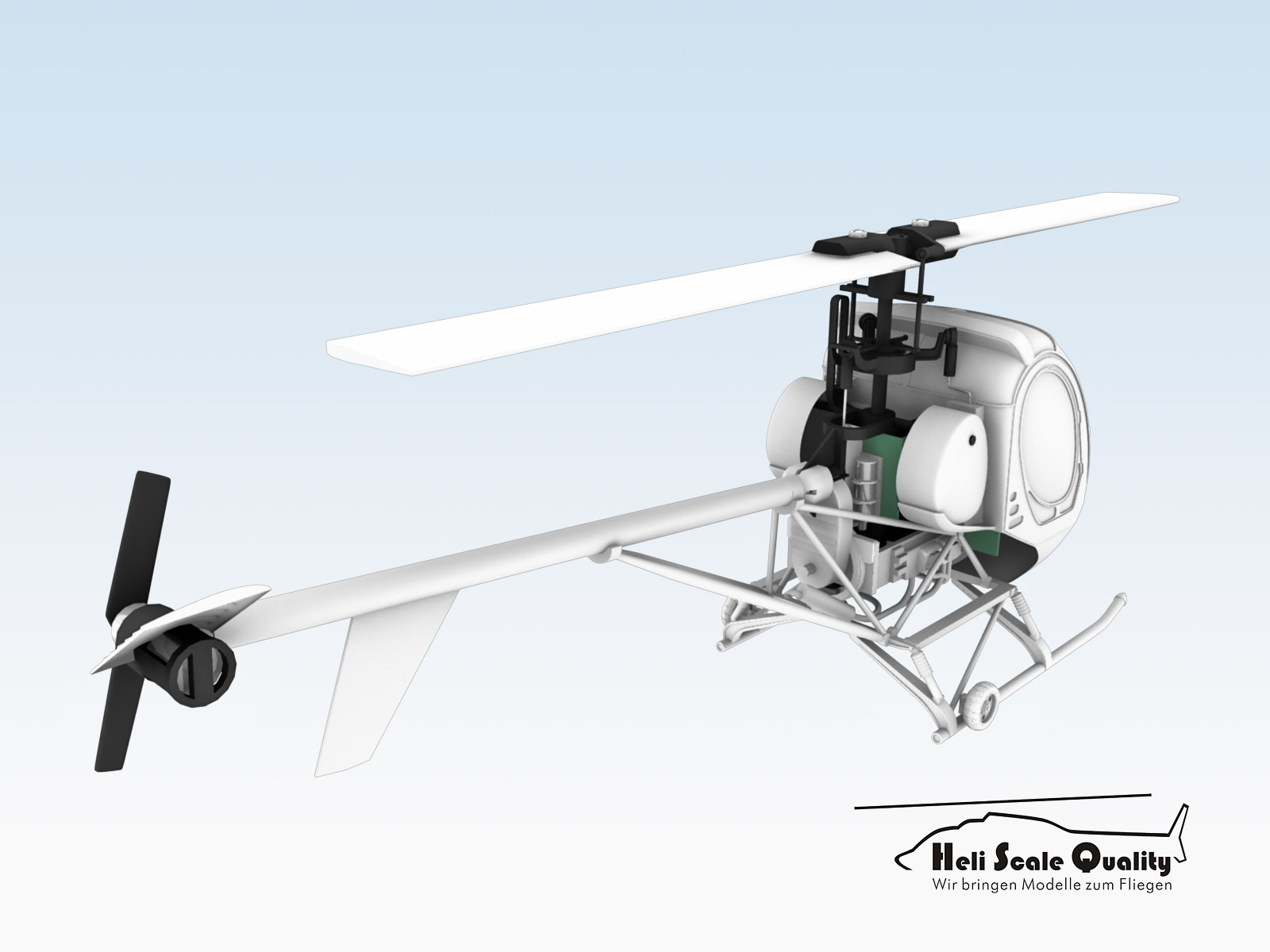

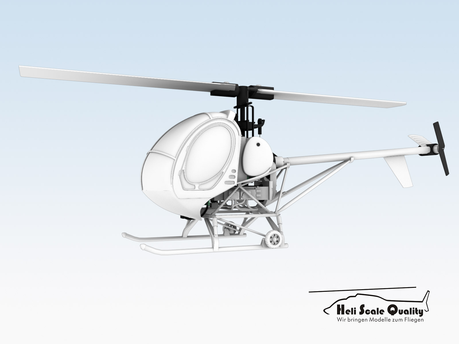

Nun mal weiter im Entwicklungsablauf:
So sahen dann die ersten fertigen Zeichnungen aus.

@Husi: Die folgenden Bilder haben Dir ja wohl gezeigt, daß da nichts mehr "ausgefranzt" ist. Am Anfang ging es nur darum, den mCPX und das Gehäuse drum grob zu modellieren. Hätte sich da gezeigt, daß es Disharmonien gibt, wäre das Projekt evtl. auch gestorben. Wir sind ja schon vom ursprünglich vorgesehenen Maßstab 1:35 auf 1:32 ausgewichen, damit an paar Stellen bissel mehr Platz ist.
Nach der Gesamtzeichnung ging es dann an die Bauteile. Die müssen ja so gebaut werden, daß sie produzierbar sind bzw. den Anforderungen des Tiefziehens (z.B. keine Hinterzüge) entsprechen. Auch müssen Maße abgestimmt werden (die Heckmotorhalterung muß über den Heckmotor passen, das Verbindungsteil zwischen Chassis und Tailboom auch auf das Chassis so wie es ist) und Details über Originalbilder nochmal verglichen werden. Wir bauen ja so vorbildgetreu wie machbar.

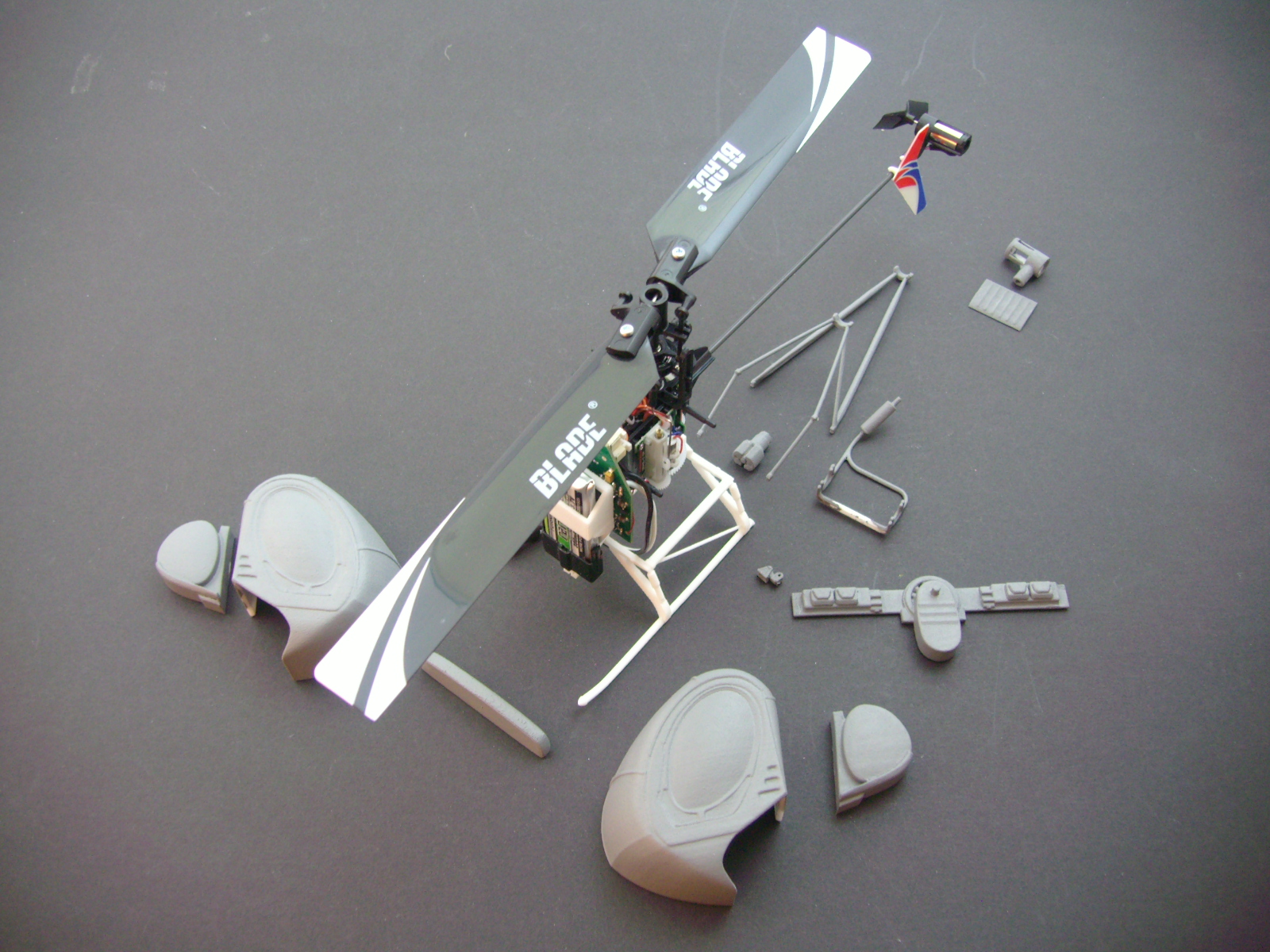

Anschließend gingen die Zeichnungen zum Pulverlasern (eine Art des 3D-Drucks). Der Vorteil dieser Fertigungsart ist, daß gerade dünne Teile trotzdem relativ verbiegestabil und auch nur mit Gewalt zerbrechlich sind.
Das sah dann so aus:

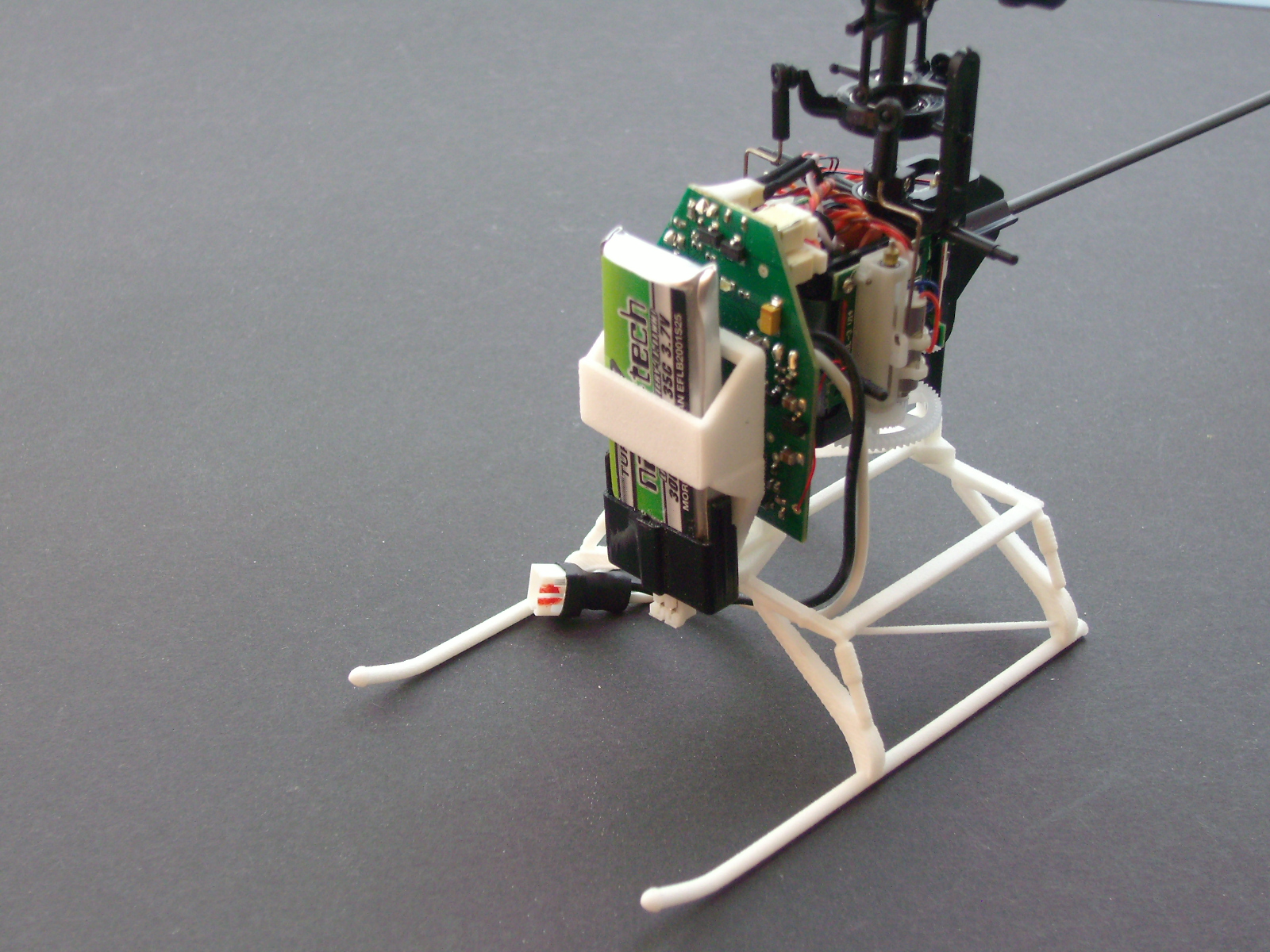

So sahen die ersten pulvergelaserten Teile dann aus. Da das Material eine gewisse Oberflächenrauhigkeit hat, wird es 2 bis 3 mal mit eher dickerem Acryllack überstrichen. Das glättet schon viel, den Rest zum "Kinderpopo" macht ein einmaliges Überschleifen. Das Landegestell mit der hochkant stehenden Akkuhalterung sah dann so aus. Schon hier ist zu erkennen, daß unsere "Konkurrenz"-Modelle nicht annähernd diesen Scale-Faktor haben. Aber der Anspruch der Scale-Fans an ihre Modelle ist ja auch sehr differenziert.
Die ersten Flugtests mit dem Landgestell gaben wegen evtl. Buglastigkeit Entwarnung. Der mCPX flog, als hätte er nie was anderes dran gehabt.
