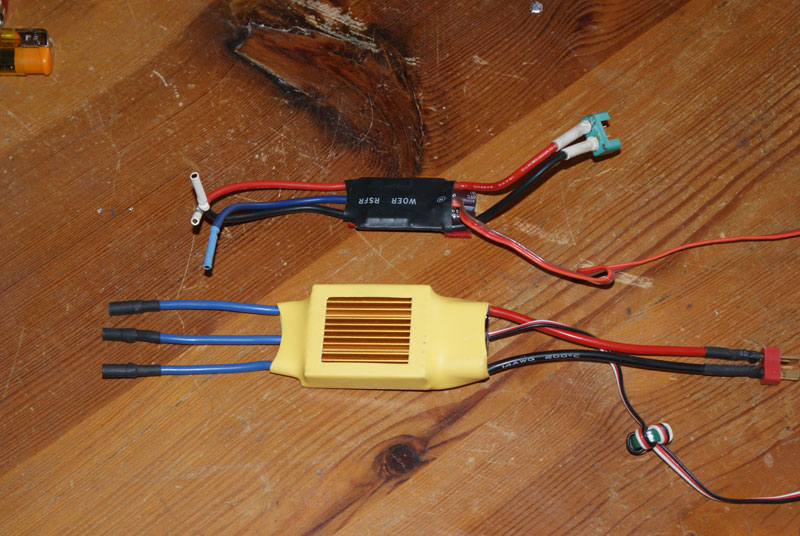

Aeroworker
#12 Re: bewährtes Antriebssystem schwächelt plötzlich?
Beitrag von Aeroworker »
so, ich habe mal getauscht, alt (schwarz) gegen neu (gelb), der sollte vorerst helfen. Jetzt muss nur noch die Funke ankommen. :-)
