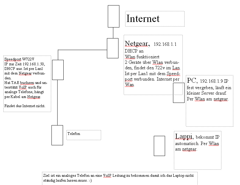

#4 Re: Netzwerkprofis??
Die Frage ist was hast die an welchem Port verbunden. Du musst dem Speedport als Gateway den Netgear eintragen, sonst bekommt der logischerweise keine Verbindung zum Internet.
Am Besten ist du malst einmal auf was genau du erreichen willst, mit Details wie wo der DHCP Server läuft wer welche IP hat und welche Ports verbunden sind. Sonst gibt das nur ein Wirrwarr.
#6 Re: Netzwerkprofis??
...sieht soweit alles richtig aus.
Warum er Deinen Laptop unter 192.168.1.50 gesehen hat und der w722v nicht mehr erreichbar war ist allerdings merkwürdig. Hört sich fast so an, als ob der w722v NAT oder sowas machen würde, was aber an den LAN Ports so garkeinen Sinn ergibt.
Hast Du den w722v mal auf die Werkseintsellungen zurückgesetzt?

#9 Re: Netzwerkprofis??
Laut Bild ist der Speedport mit seinen LAN1 mit dem Netgear verbunden.
Hat der einen WAN Port? Wenn ja, nimm den.

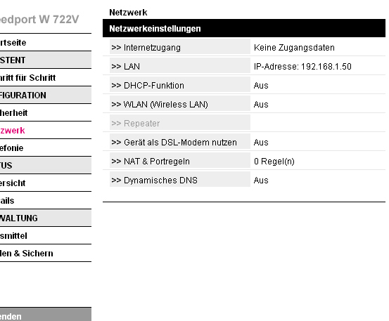

Nein, kann man nicht, oder ich bin zu blöd. Man kann bei den Zugangsdaten nen DNS Server eintragen, aber den bekommt der Netgear selbst aus dem Netz, und auch das eintragen im Speedport des DNS servers hilft nicht.Armadillo hat geschrieben:Hast du im Speedport nun ein Gateway zum Netgear gesetzt?

#14 Re: Netzwerkprofis??
Jo aberAeroworker hat geschrieben:Am 722 ist alles aus, wlan:aus,Regeln:aus, DHCP.aus, Sicherheit:Aus, Filter:aus.
Dann ist DSL nicht "AUS"Aeroworker hat geschrieben:Nein, kann man nicht, oder ich bin zu blöd. Man kann bei den Zugangsdaten
da gibts , DSL Verwenden oder sowas , das muss aus sein!
grüße Michael
Aeroworker
#15 Re: Netzwerkprofis??
Sorry, hatte ich vergessen aufzulisten.... ist auch aus.Mataschke hat geschrieben:Dann ist DSL nicht "AUS"
