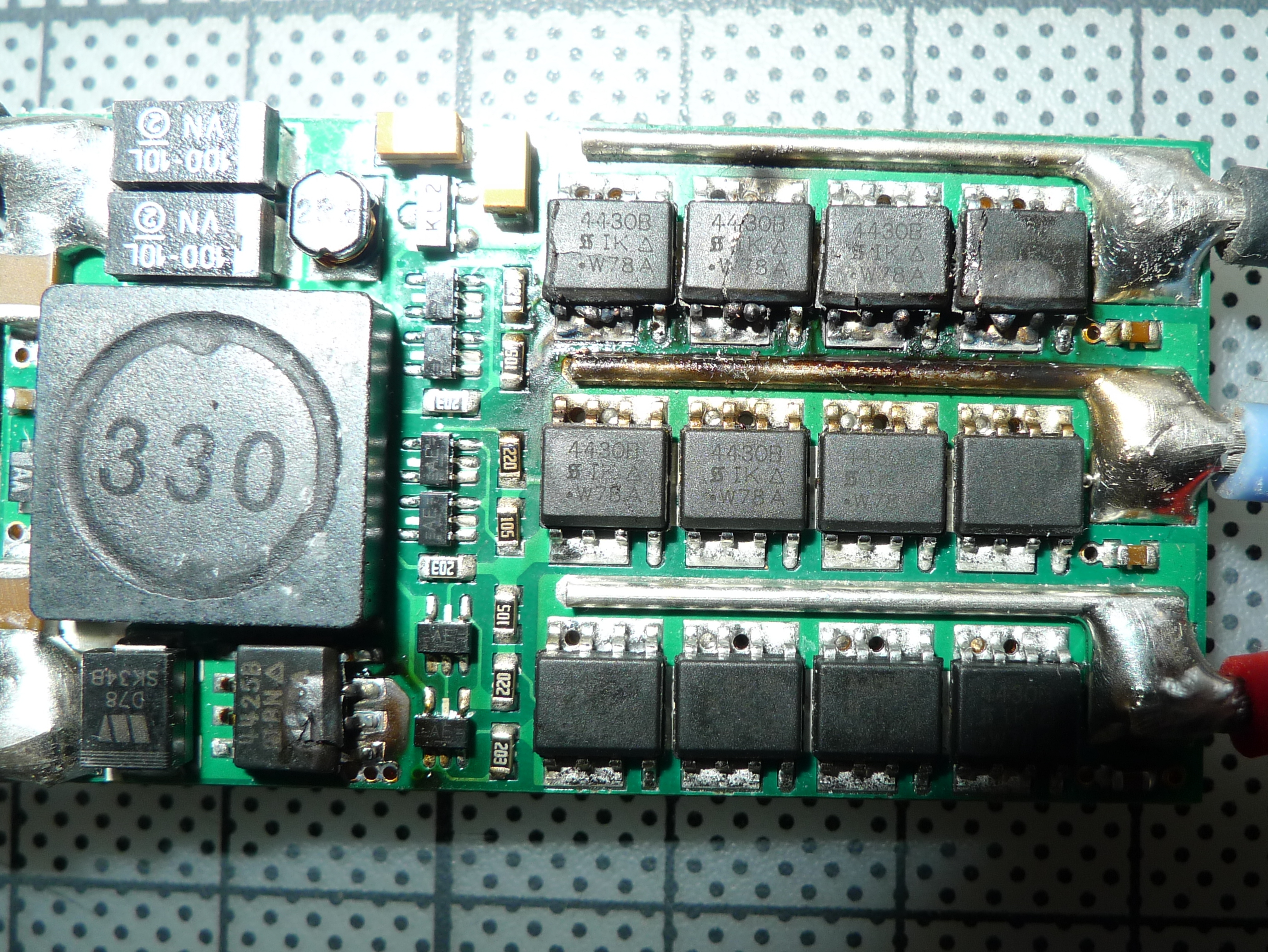

Mein BL60G hat leider beim hochfahren Rauchzeichen gegeben :(
Den Original Motor (500L) habe ich mal versucht zu messen.
Phase gegen Phase ist gleicher Durchgang.
Gegen Masse ist keiner da, unsicher bin ich trotzdem weil genau eine Reihe im Regler abgefackelt ist.
Kann ich dem Motor trauen?
Welchen Steller, möglichst günstig?
Wenn jemand was in der Kramkiste hat :)
Nix für 3d, einfach was zum bewegen von der Kiste :drunken:

für mich ist ehrlich gesagt nicht nur die fase fertig, links unten schaut auch etwas durchgebraten aus.
Könnte ev. was vom BEC sein oder s9o.
Als option werfe ich einfach mal den Roxxy 975-6 ins feld.

Habe den Fehler wenigstens mittlerweile gefunden.
Das Heckservo hat den Regler gegrillt :(
S 9257 mit einer Stromaufnahme von 2900 mA ist wohl etwas viel.
merlin667 hat geschrieben:für mich ist ehrlich gesagt nicht nur die fase fertig, links unten schaut auch etwas durchgebraten aus.
War wohl das BEC.
