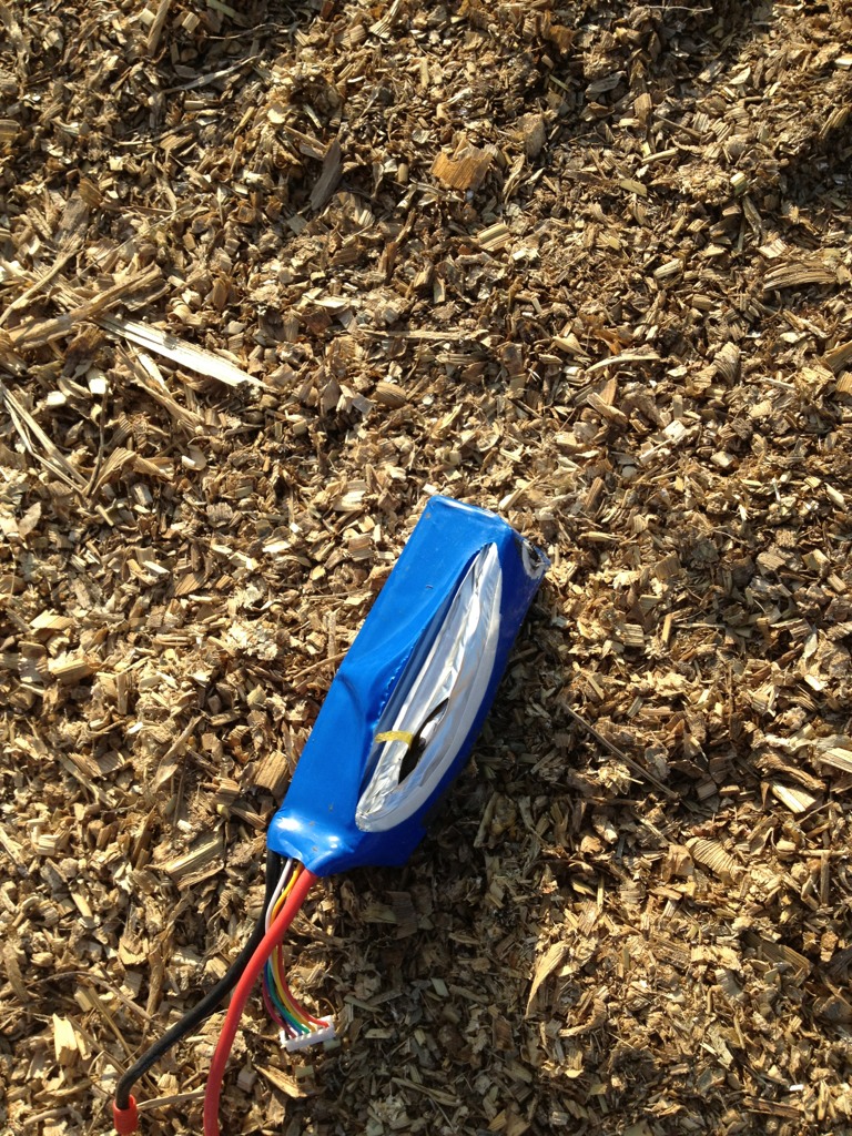

Hier mal ein Bild von einem Turnigy 6S 2650 40C der bei knapp 80A die biege gemacht hat.
Ist bei TicTocs einfach mal aufgegangen und hatte ca 100Zyklen hinter sich.

Hat tapatalk das nicht hochgeladen?
Doof...
Neuer Versuch

- ImageUploadedByTapatalk1333089186.641847.jpg (451.42 KiB) 1502 mal betrachtet

Krass!

Jep mitten im Flug. Auf einmal Drehzahl arg böse eingebrochen. Sofort gelandet und Haube runtergerissen, da etwas blauer Qualm hervor kam. Der zweite ist war nicht mehr eckig sondern rund. Gleich mit entsorgt.

100 Zyklen ist doch ein guter Wert - je nachdem wie der Akku misshandelt wurde. Wie war denn der Innenwiderstand der Zellen, insbesondere im Vergleich zum neuen Akku nach den ersten Ladungen?
Mit welchem Equipement wurden die 80 A geloggt und in welchem Heli?
Die Formulierung knapp 80A und ca. 100 Zyklen spricht allerdings nicht gerade dafür, dass es sich hier um reproduzierbare Messergebnisse handelt.

Logo 600 mit 6S Motor und zwei der Turnigy zusammengeschaltet um 6S 5300mAh zu erhalten. Drehzahl 2000rpm. Geloggt mit Eagle Tree. Und Flugstil, siehe meine Youtube Videos.
Ich muss mal schauen ob ich den Logger zu Hause habe oder ob er auf der Arbeit liegt.

Und bei meinem KDS 700 ist eine 12S Stange, mit den selben Akkus komplett rund geworden. Und bei dem KDS weiß ich anhand der Castle Logs das meine Spitzen bei max 110A liegen und im Schnitt 40A fließen.
