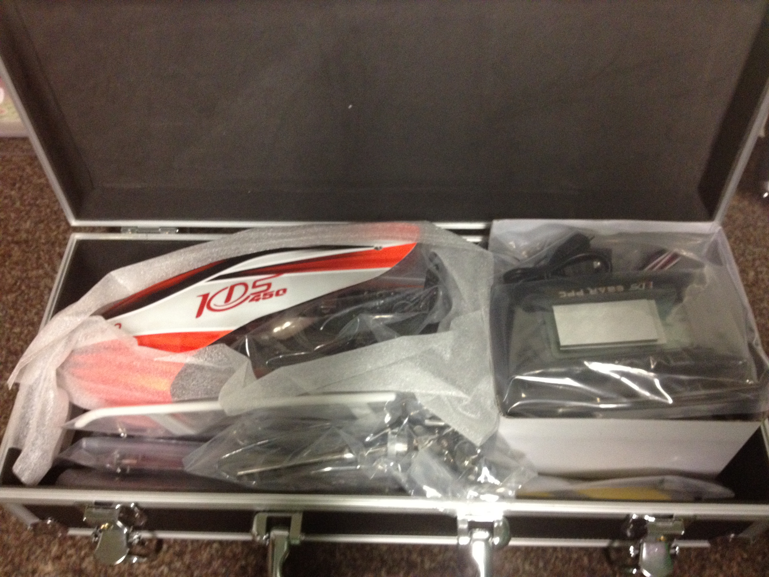

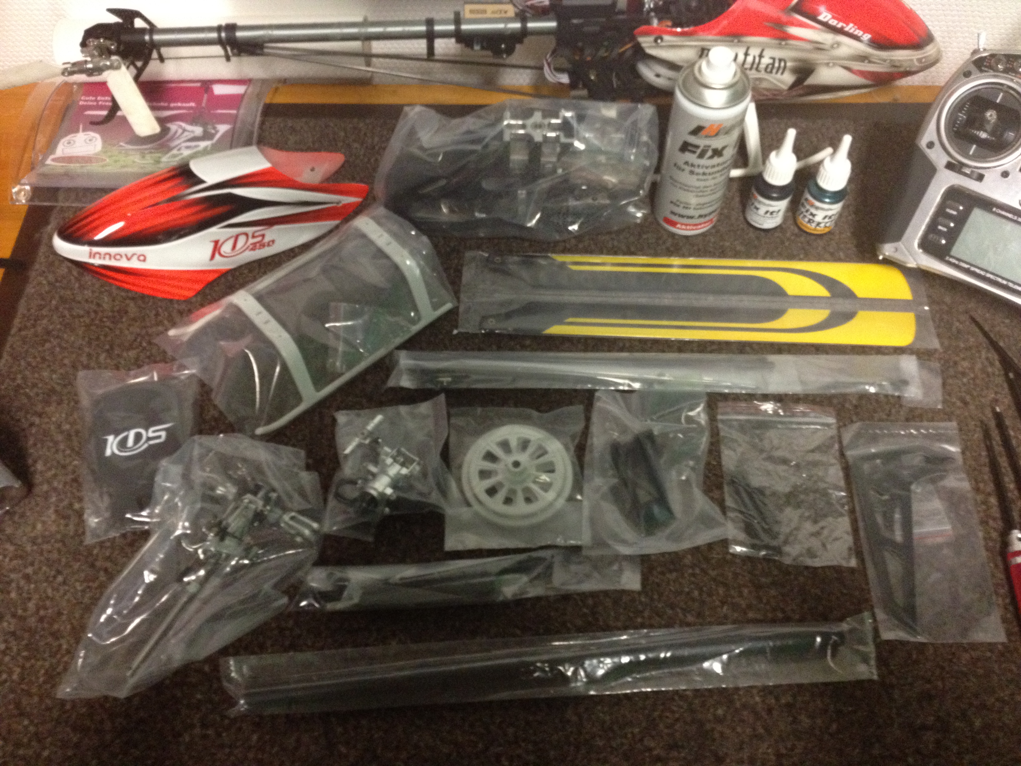

Ausgangsbasis ist der Barebone des KDS Innova 450. Dieser kommt in einen kleinen Alukoffer daher:
Baukastenkoffer KDS Innova 450
Inhalt des Koffers
Inhalt des Koffers
Für den Aufbau wird folgendes Werkzeug benötigt:
2x Innensechskant 1,5
1x Innensechskant 2,0
1x Innensechskant 2,5
1x Kreuzschlitz (recht fein)
1x Loctite 243 (mittelfest)
1x Pitchlehre oder Bevelbox
5-8 Kabelbinder
Desweiteren wird weiterhin benötigt:
1x Empfänger
1x Akku 3S 2200mAh 20-40C je nach Einsatz

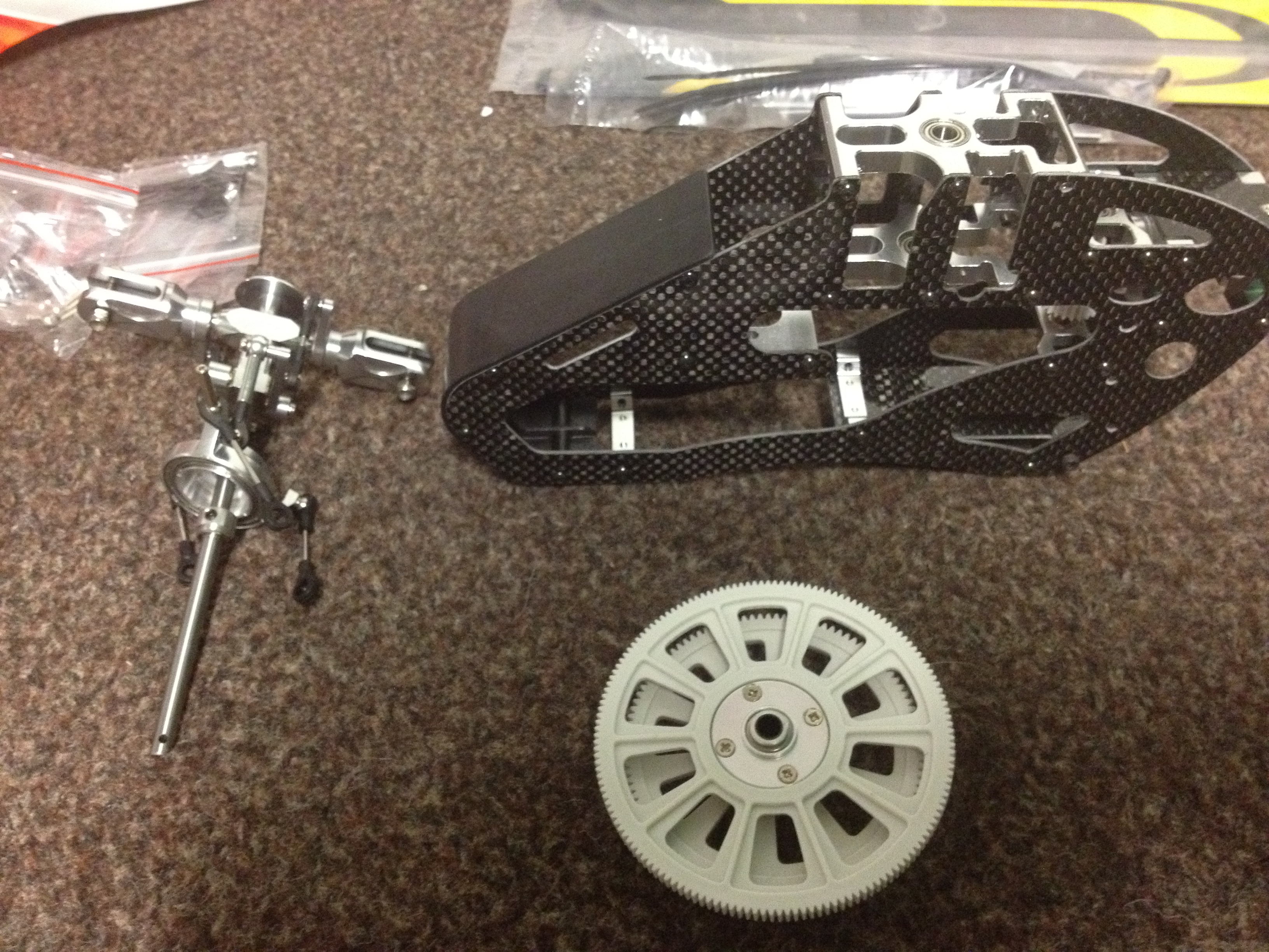

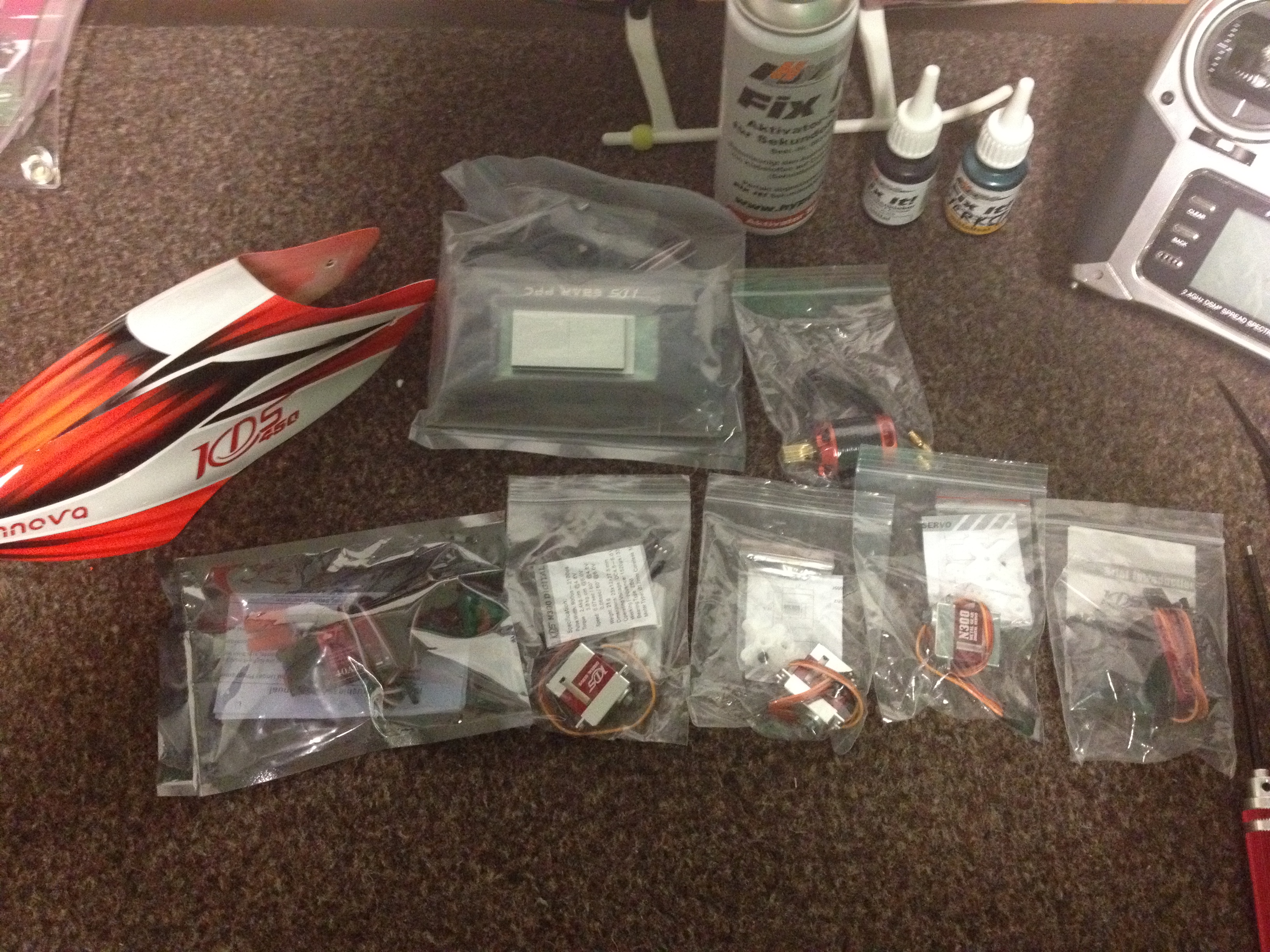

Inhalt des Baukasten
Im Baukasten ist die komplette RC-Elektronik enthalten sowie Hauptrotorblätter und das KDS Flybarlesssystem ( *bar darf ich nicht mehr sagen, Danke Mikado :evil: )
Bausatz Elektronik
Bausatz Elektronik
Inhalt Baukasten Mechanik
Die Elektronik besteht aus folgenden Komponenten:
3x KDS N300 Taumelscheibenservo
1x KDS N590 Heckservo
1x KDS 40A II SBEC Regler (neue Version)
1x KDS Motor mit 3650kv
1x KDS Flybarless System mit Programmierpanel
Die Mechanik des Baukasten ist stark vormontiert. Der Kopf ist zu 100% montiert, genauso das Heck. Bei meinem Baukasten war am Kopf alles mit Schraubensicherungslack gesichert. Das Heck musste ich komplett sichern. Ich würde jedem empfehlen alles nochmal genau zu prüfen. Eine Garantie das bei eurem Baukasten alles gesichert ist, gebe ich nicht.
Das Chassis war zum Beispiel nicht gesichtert, was mich eigentlich auch gefreut hat. Denn das musste ich eh leicht zerlegen.
Aber dazu gleich mehr ;-)

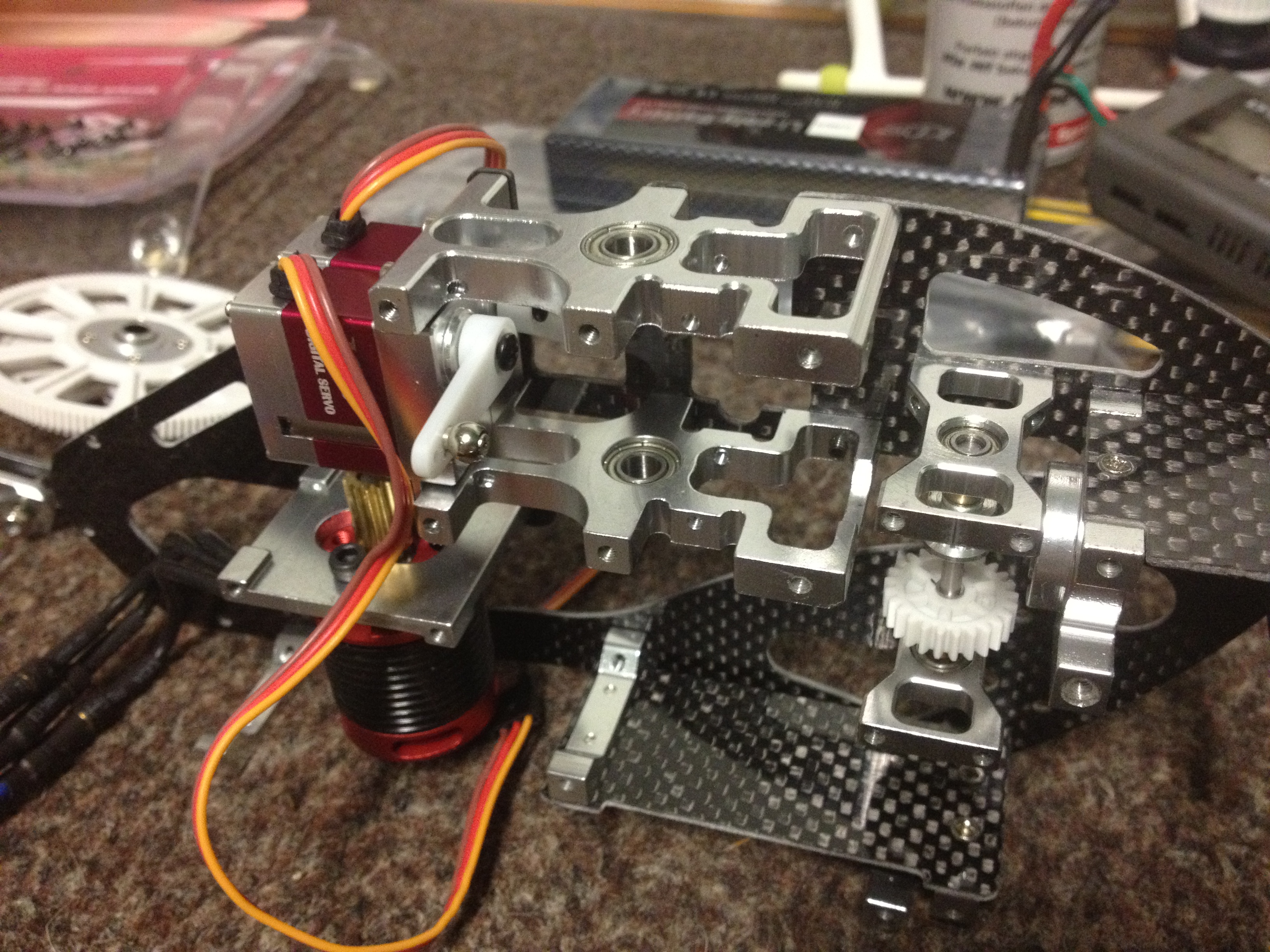

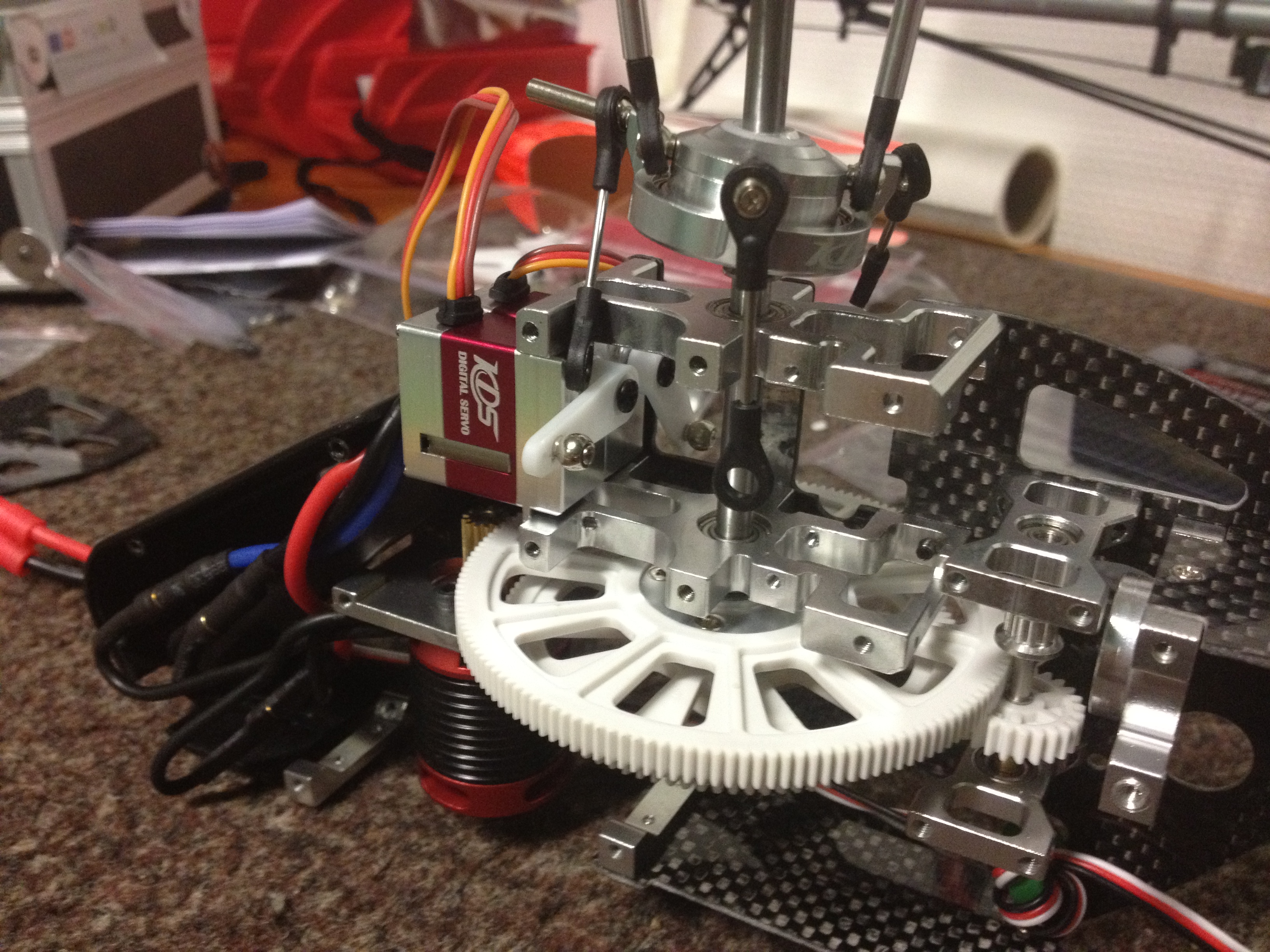

Aufbau des Chassis mit Servos

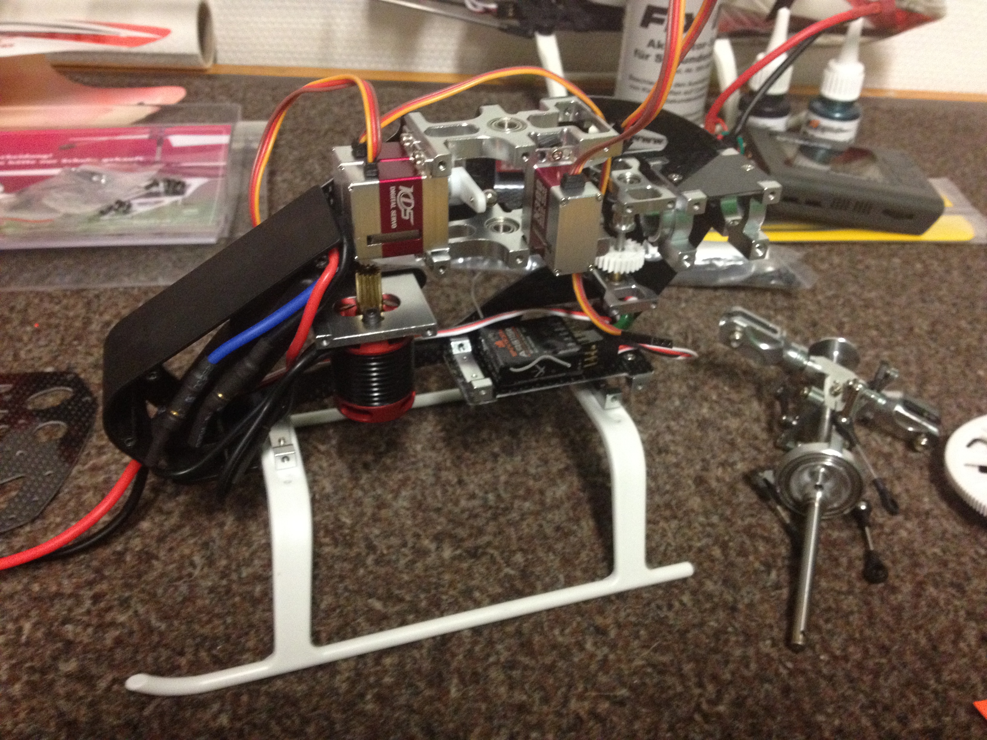

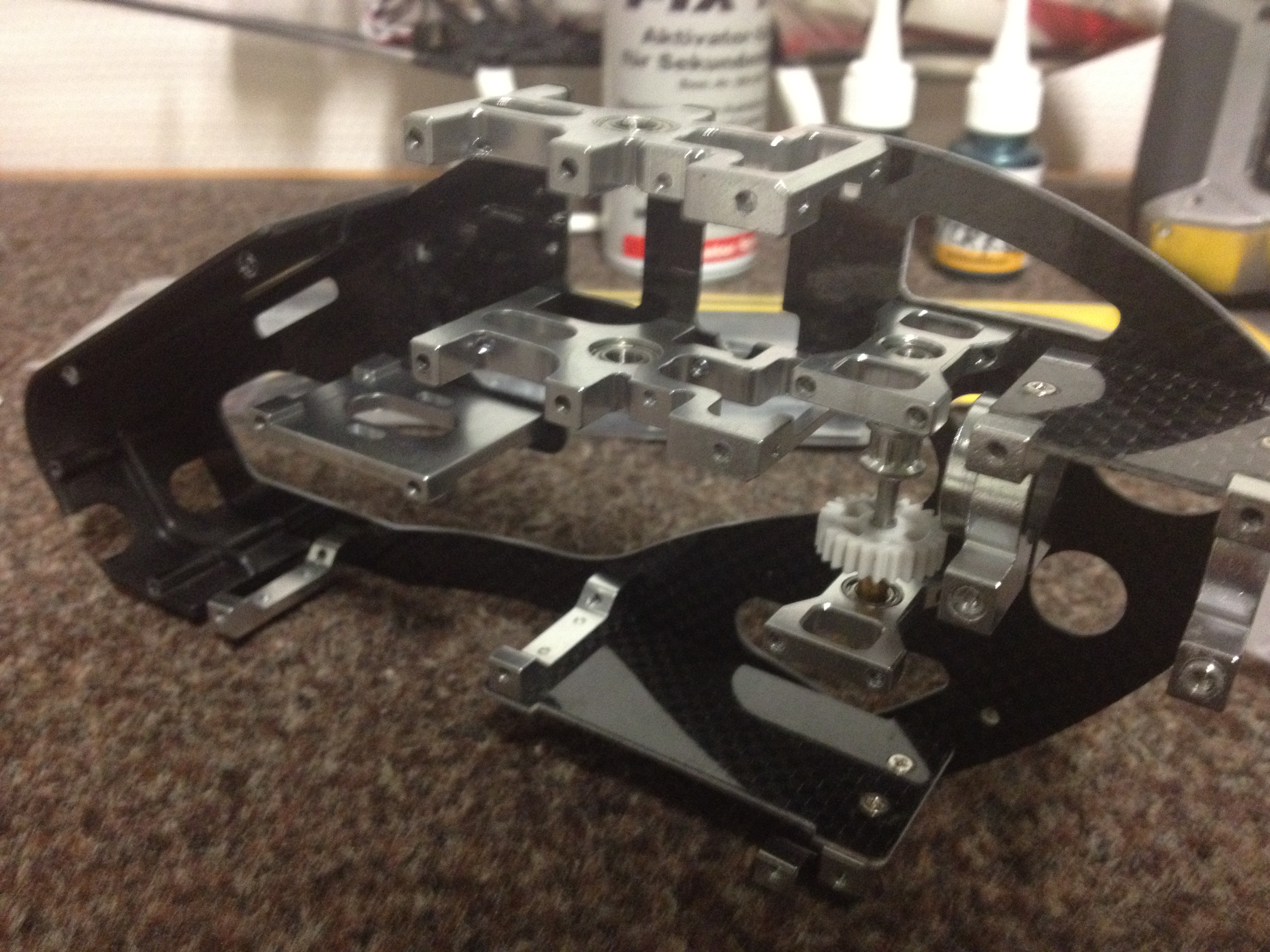

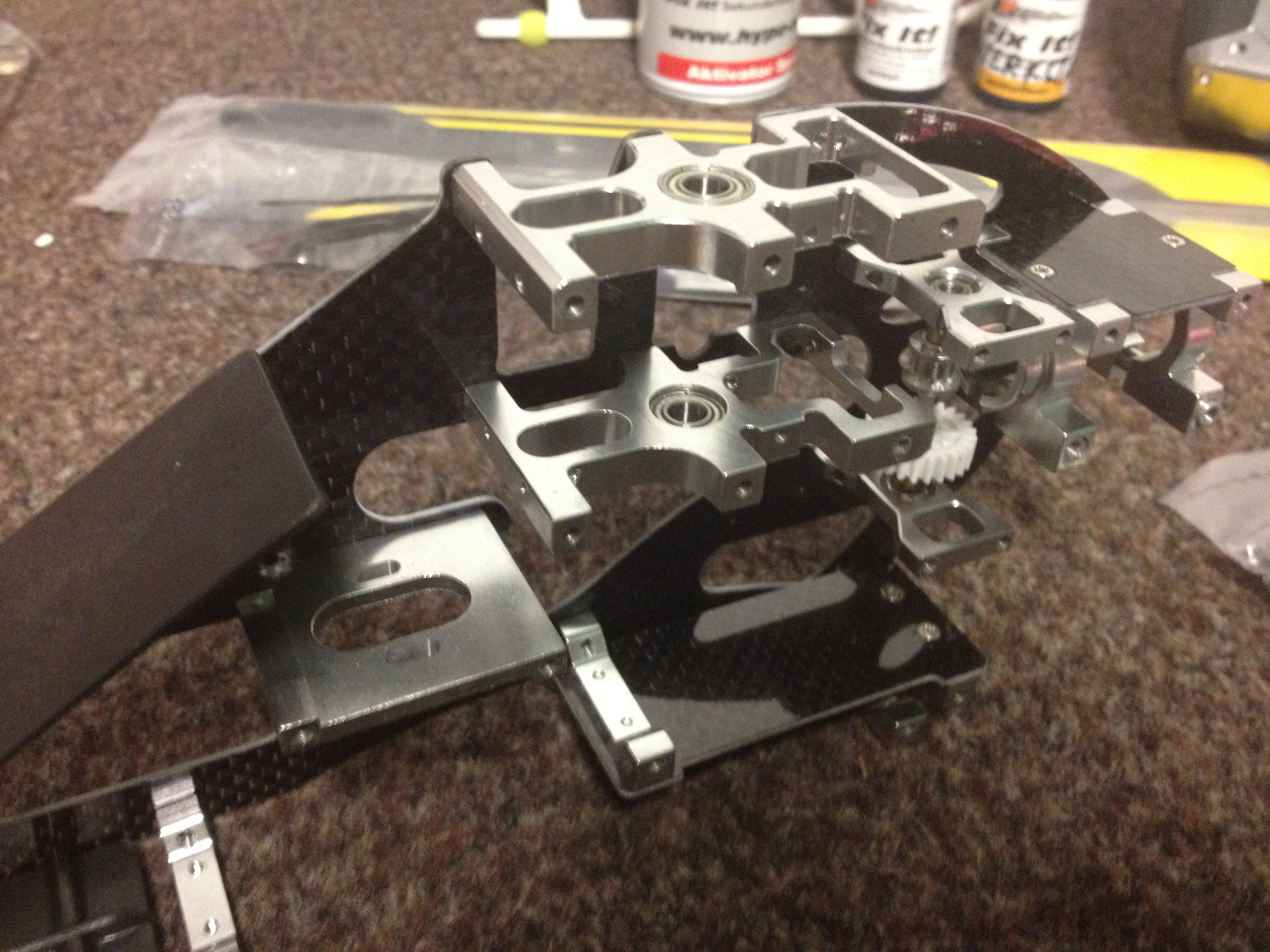

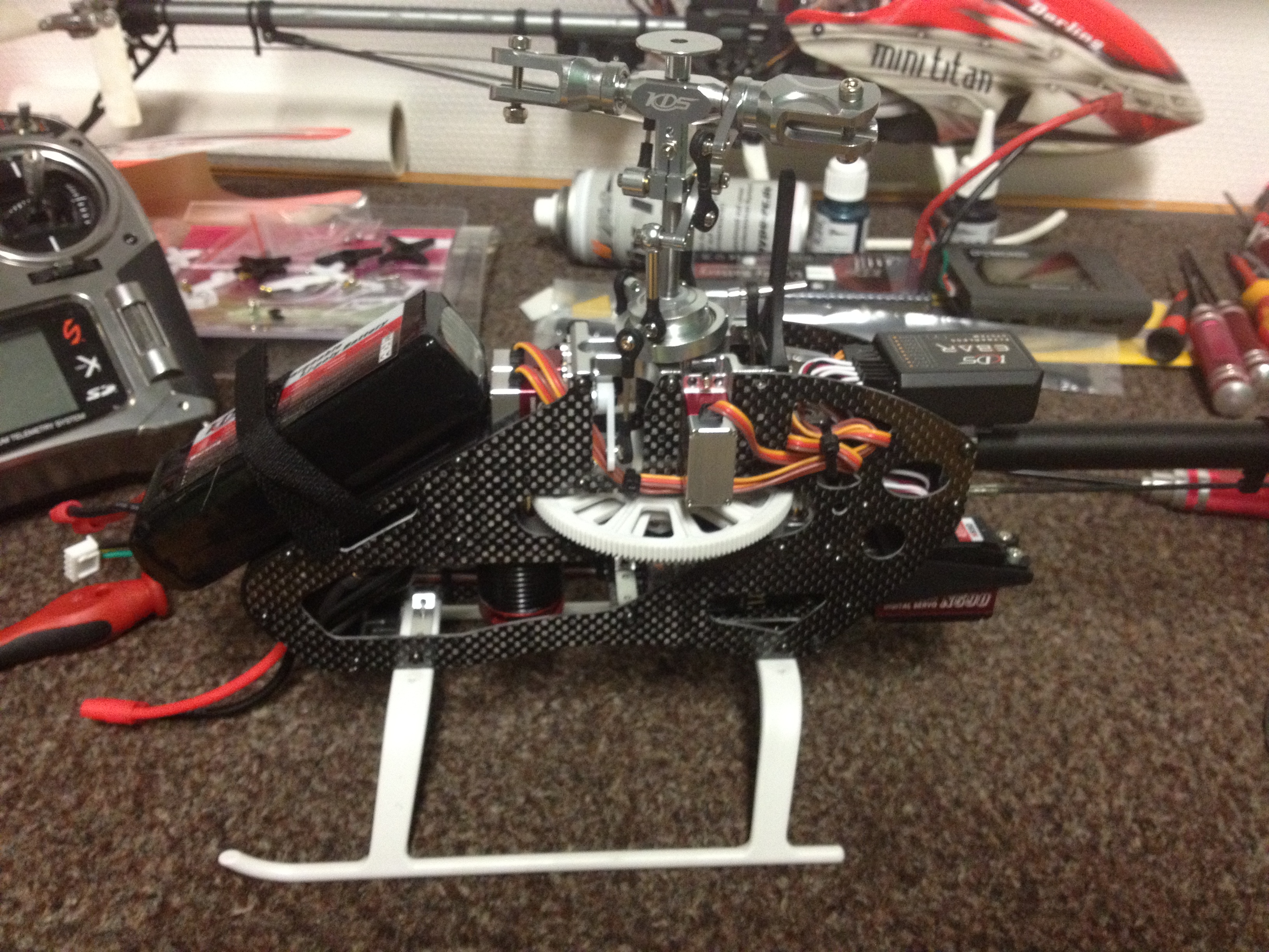

Nun wollen wir mal anfangen den Heli aufzubauen. Ich habe zuerst mit dem Chassis angefangen und eine Seitenplatte abgenommen um wesentlich entspannter den Einbau der Komponenten vorzunehmen.
Chassis Ansicht A
Chassis Ansicht A
Chassis Ansicht B
Chassis Ansicht B
Chassis Ansicht C
Chassis Ansicht C

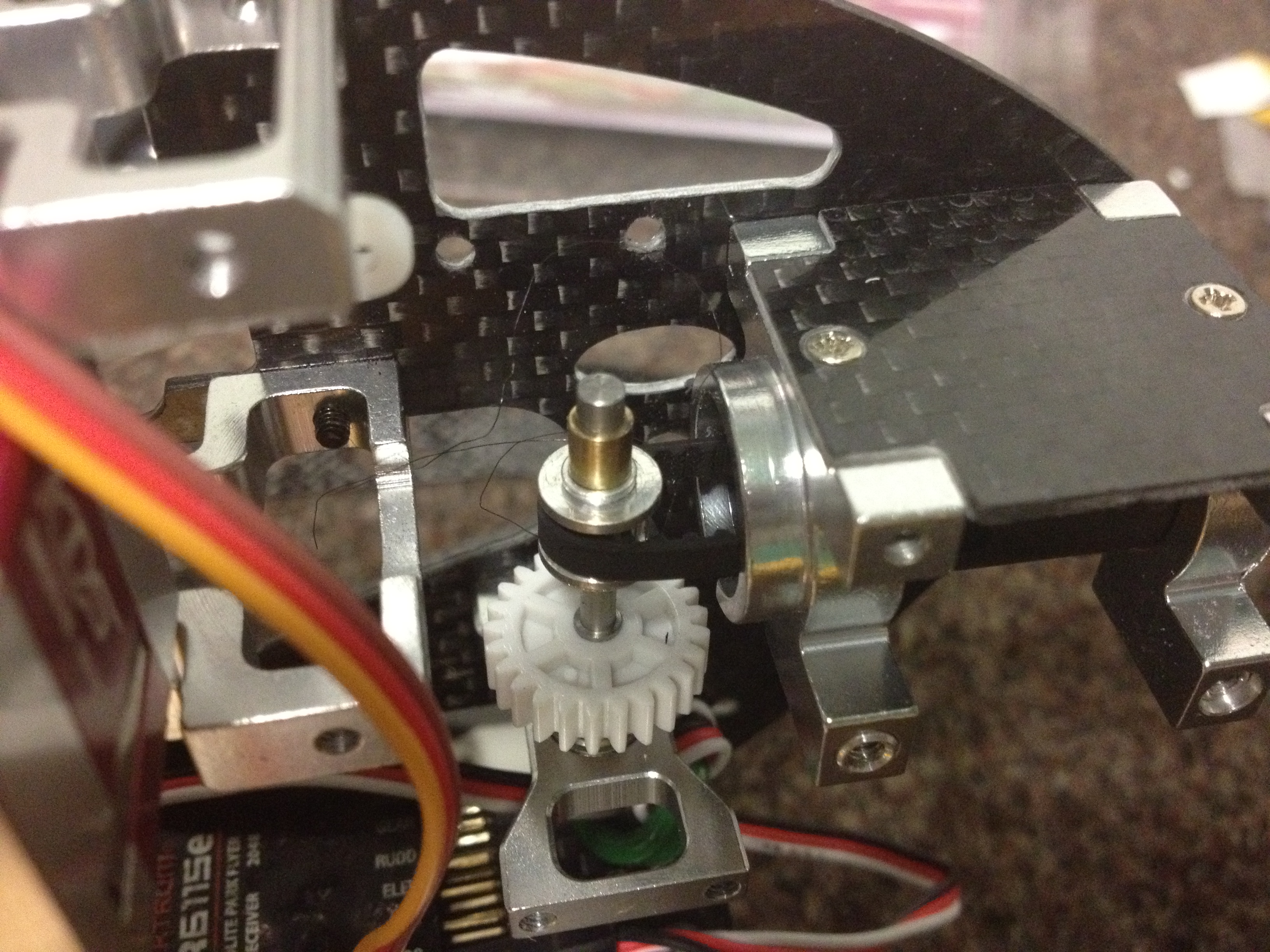

Wie man im Bild A sehen kann ist der Kopf zu 100% vormontiert inklusive Servogestänge. Erstaunlicherweiße hatten die Servogestänge auch schon die korrekte Länge. Aber das sollte sich erst später herausstellen. Das HZR ist auch schon komplettiert mit dem Freilauf und dem Heckantriebsrad. Da der Heli einen Freilauf hat, ist eine Autorotation mit mitdrehendem Heckrotor möglich.
Der Einbau der Rollservos erweist sich als relativ problemlos, Servo geschnappt, Servo via Servotester auf Neutralposition gestellt, Servohorn aufsstecken unf sichern.
Es empfiehlt sich gleich die Kugelköpfe mit zu montieren. Ein späteres montieren der Kugelköpfe ist doch recht fummelig. Ich habe bei den Servohörnern des KDS N300 Servo das zweite Loch von ausgewählt. Somit gewährleiste ich dass das Servo genug Weg fährt.
Einbau der Servos
Einbau der Servos

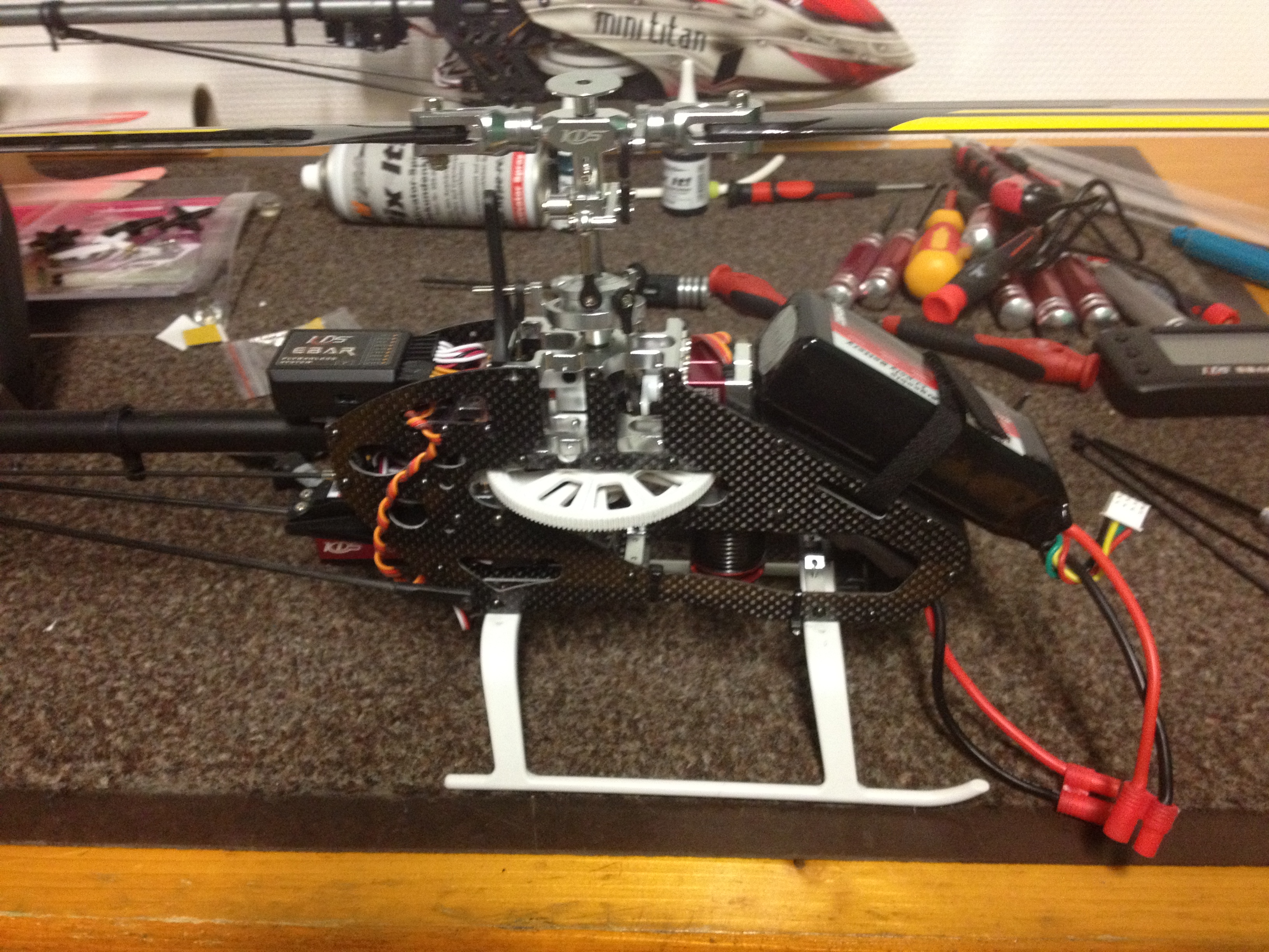

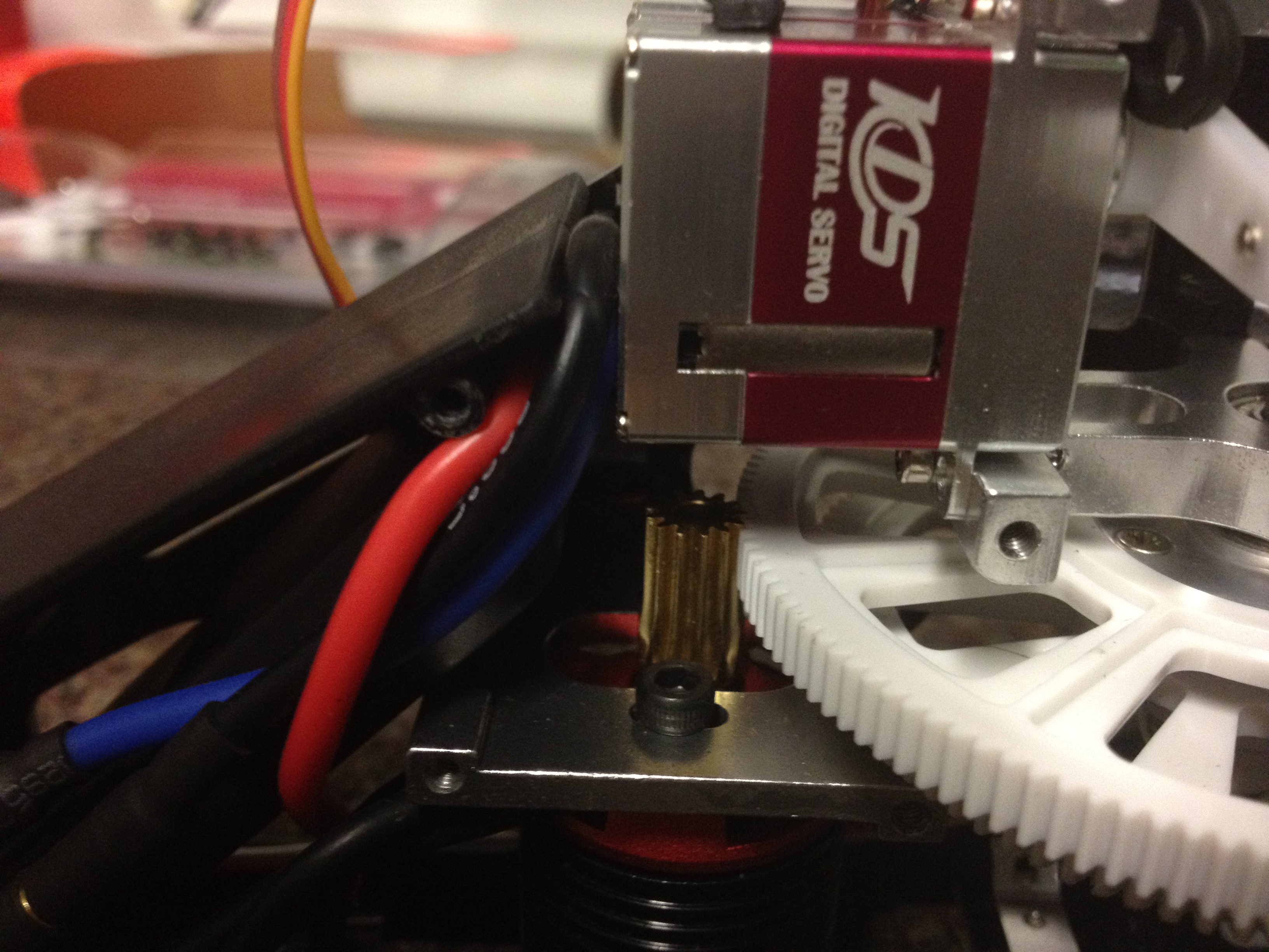

Ich habe neben den beiden Rollservos ebenfalls gleichzeitig den Motor und den Regler mit verbaut. Den Regler habe ich direkt unter die Akkurutsche verfrachtet.
Dort passt er genau hin, es ist absolut kein Platz mehr danach. Man muss aber auch sagen dass der KDS 40A II Regler einer der größeren Vertreter seiner Art ist. Ein Roxxy 940-6 ist ein paar mm kleiner und sollte besser unter der Akkurutsche Platz finden. Zum Einstellen des korrekten Ritzelspiel habe ich den Kopf und das HZR probehalber schon einmal lose eingesteckt. Das Ritzelspiel nur am Motor via der beiden Befestigungsschrauben einzustellen ist mit den beiden verbauten Rollservos nicht mehr möglich. Aber im Chassis sind zwei Langlöcher womit der ganze Motorträger verschoben werden kann. Auch habe ich gleich die korrekte Laufichtung des Motors geprüft. Man kann aber über den Programmiermodus die Drehrichtung des Motors aber auch ändern. Aber ich gestehe ich war faul und habe es gleich so geprüft.
Das Nickservo wird genau wie die beiden Rollservos befestigt, mit einer kleinen Besonderheit. Es müssen die kleinen Plastikplatzhalter mit verbaut werden. Sonst verbiegt man sich die Servobefestigung am Servo. Das Landegestell ist Einteilig und wird via vier Schrauben mit dem Chassis verbunden. Lack nicht vergessen.
Wie man sehen kann habe ich mich entschlossen einen Spektrum AR 6115 DSMX Empfänger zu verbauen. Der Heli wird soll nur im Rundflug betrieben werden.
Ich habe diese Stelle im Chassis gewählt weil ich so später die Kabel sehr schön verstecken kann. Wollte den Heli so clean wie möglich bauen.
Und an der Stelle kommt man sehr gut an den BindPort ran um den Heli später auf einen anderen Spektrum Sender zu binden.

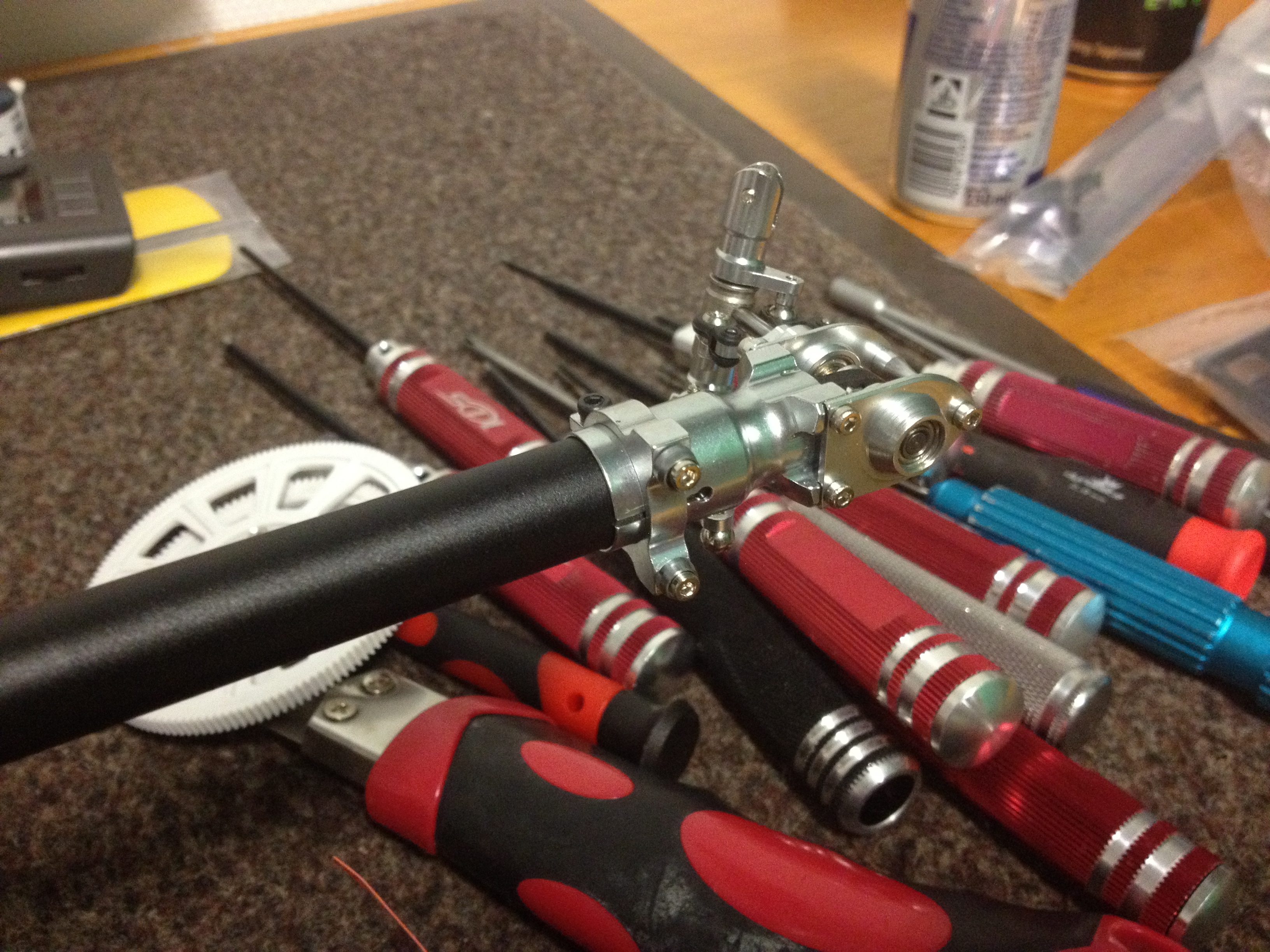

Einbau des Heckrohr samt Heckmechanik

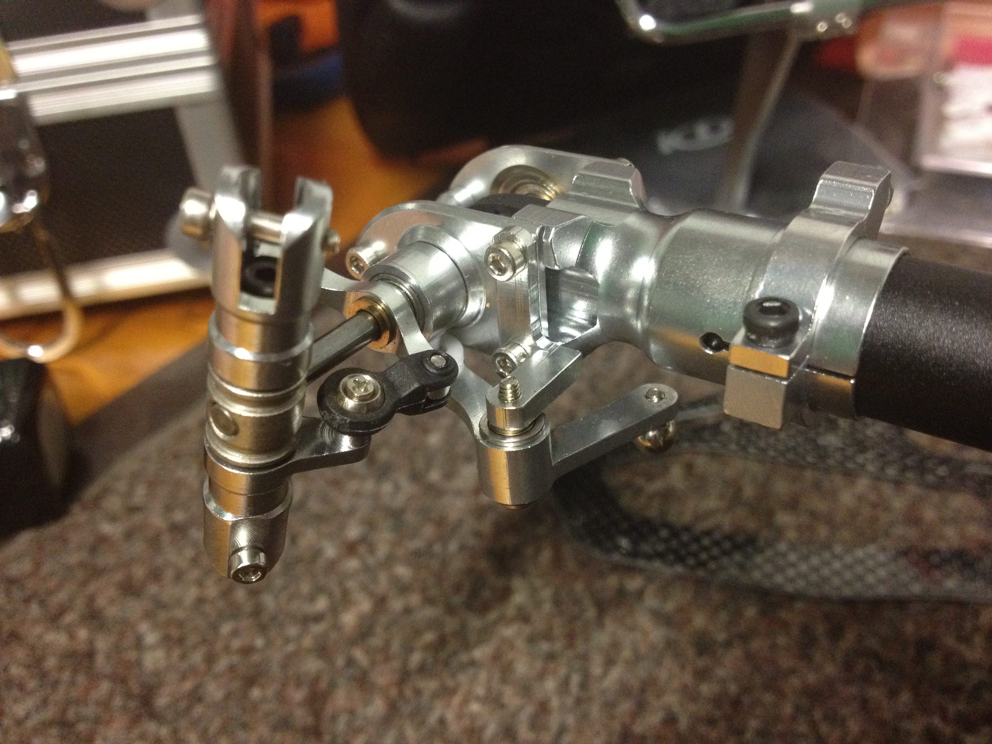

Der Einbau der Heckmechanik erweisst sich als sehr unkompliziert. Riemen durch das Heckrohr führen und bitte schiebt gleich die Servogestängeführung und Halterung für die Heckstreben samt Leitwerk auf das Heckrohr. Sonst ergeht es euch wie mir und dürft das Heckrohr zweimal wieder ausbauen.
Um den Riemen auf das Antriebsrad zu fädeln müsst ihr den oberen Lagerblock temporär entfernen.
den oberen Lagerblock des Riemenantriebes temporär entfernen
Die Heckmechanik Ansicht A
die Heckansicht B
die Heckansicht B
Das Heckrohr ist schwarz brüniert und kommt mit einem weissen dezent Schriftzug daher. Das Heck ist sehr leichtgängig und spielfrei.

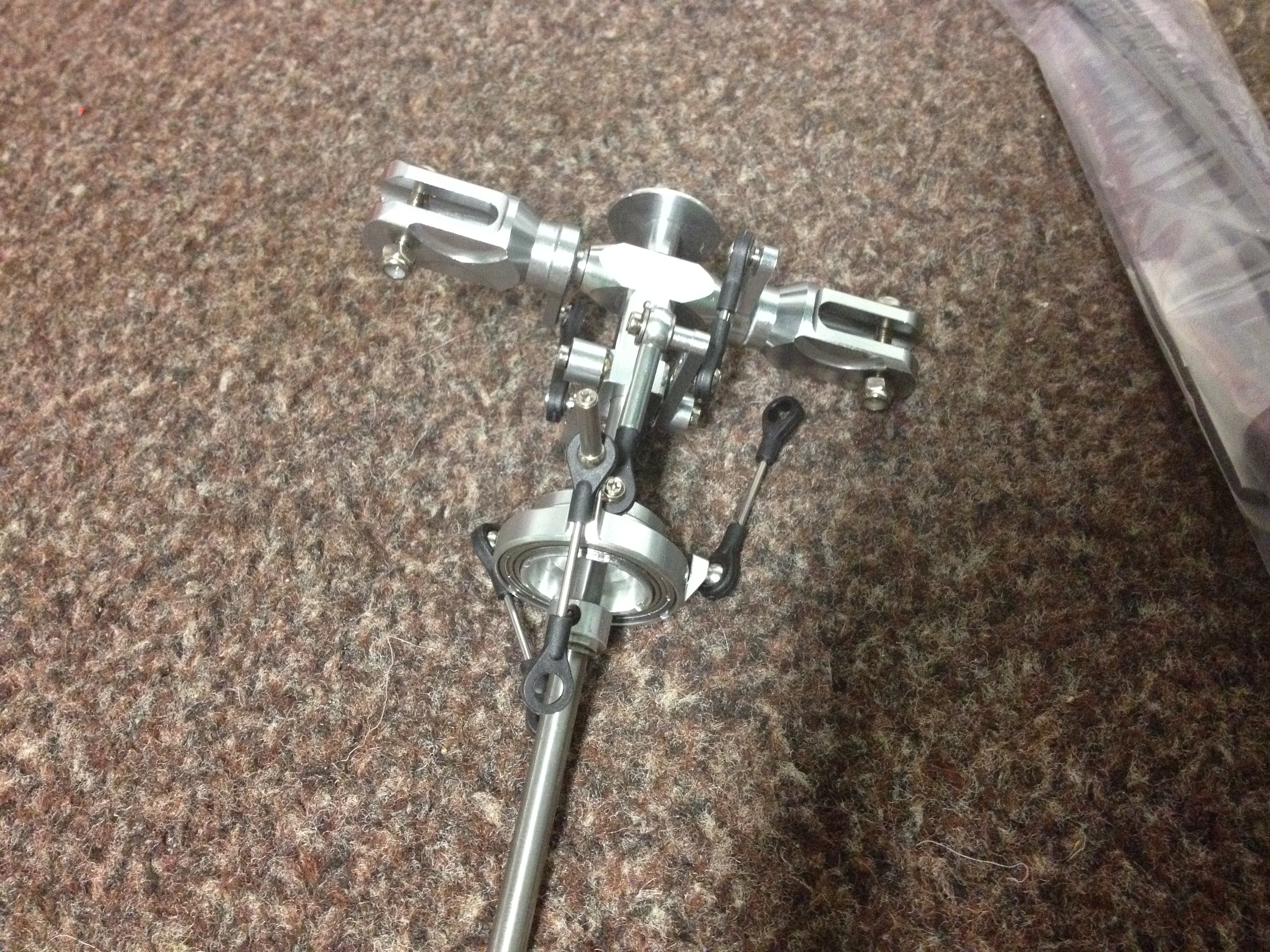

Einbau des Kopfes und des Hauptzahnrades
Der Einbau des Kopfes ist eigentlich nicht der Rede wert. Die Hauptrotorwelle wird über den Freilauf und einem Klemmringes fixiert. Es ist unbedingt darauf zu achten das nach Einbau des Kopfes und der anschliessenden Fixierung der Kopf absolut null Höhenspiel hat.

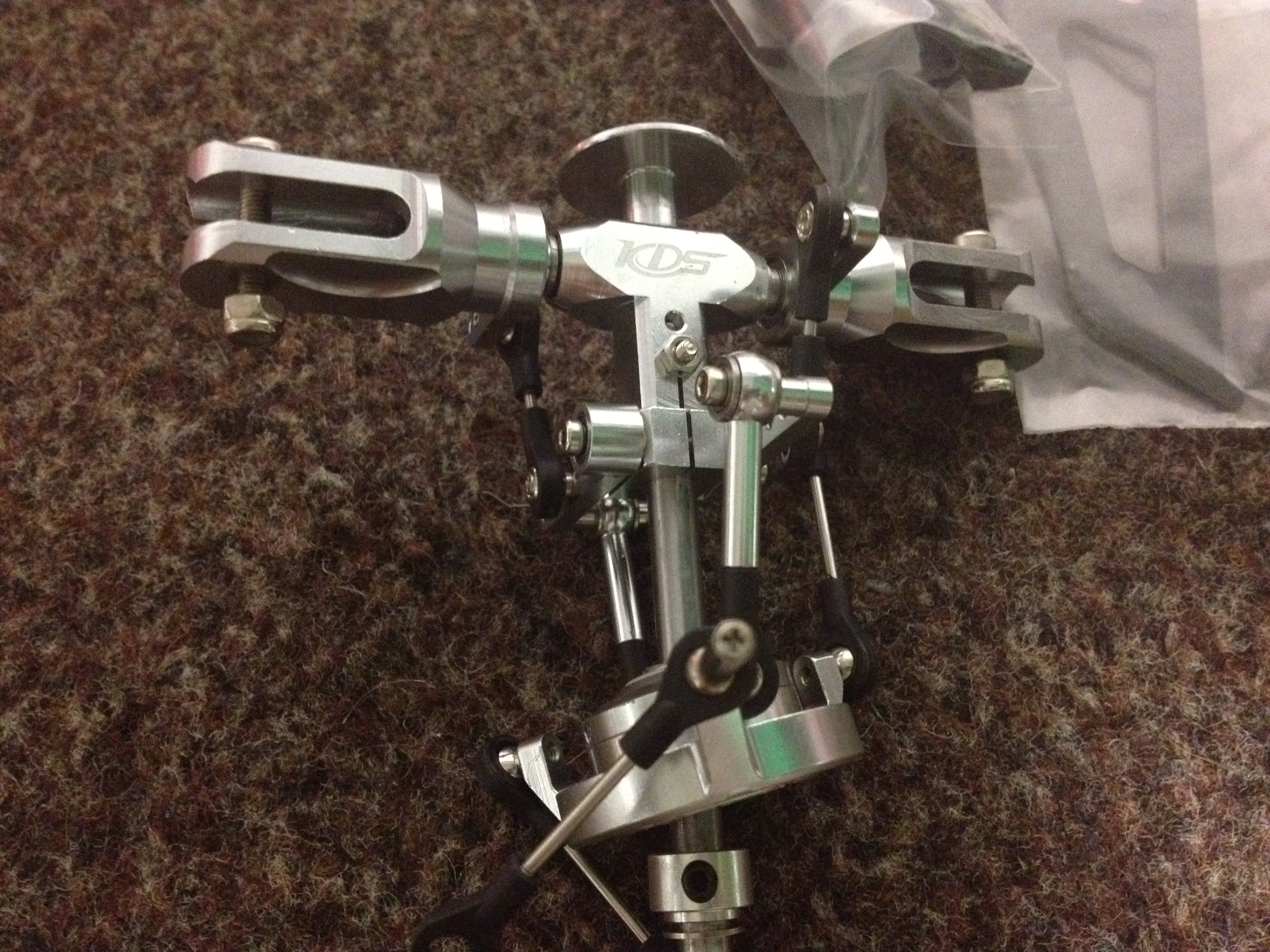

Hier ein paar Bilder von dem Kopf:
Es werden jetzt nur noch die Gestänge in den Servos eingehängt und das Chassis ist eigentlich fast fertig. Im nächsten Step wird schon der Einbau des KDS Flybarsyystem beschrieben.

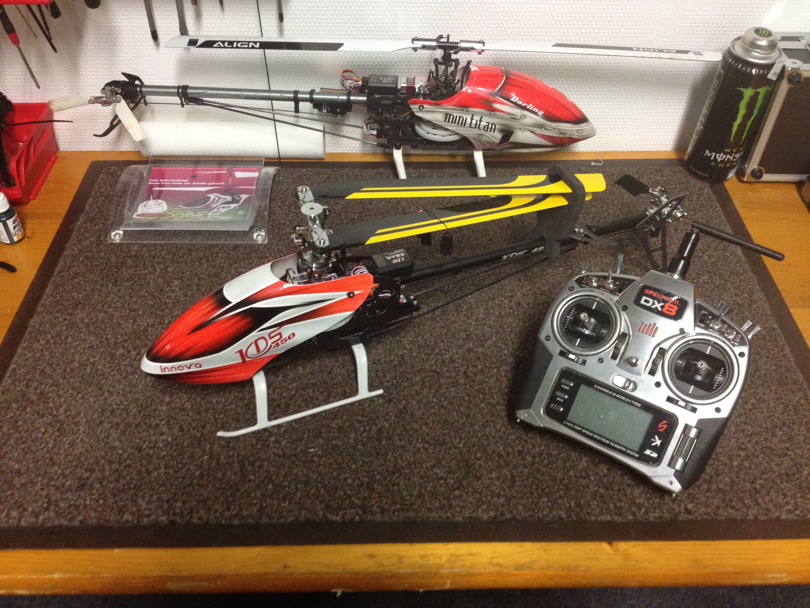

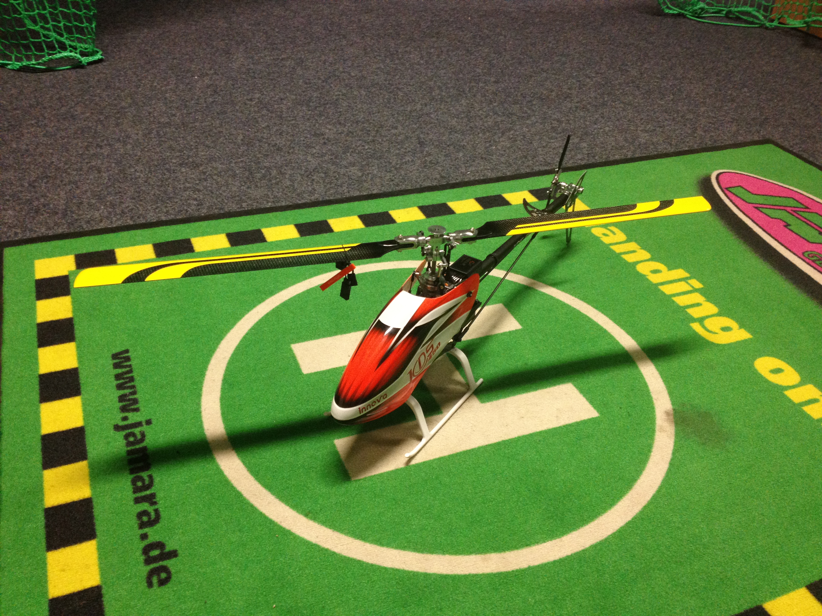

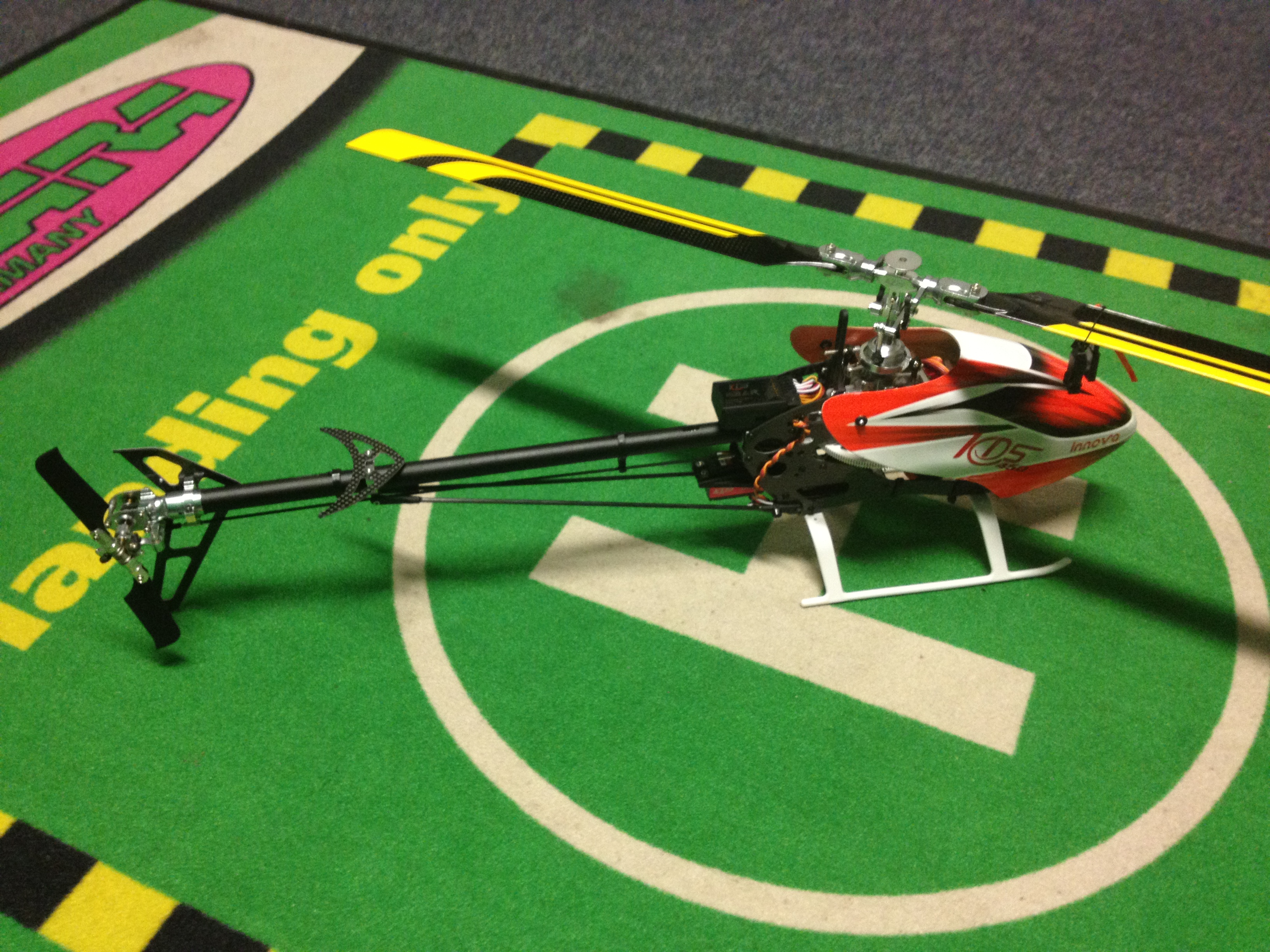

Hier nun ein paar Bilder des fertigen KDS 450 Innova BD FBL:
Ich würde mich über Kommentare/Anregeung/etc freuen und am besten postet ihr es hier:
