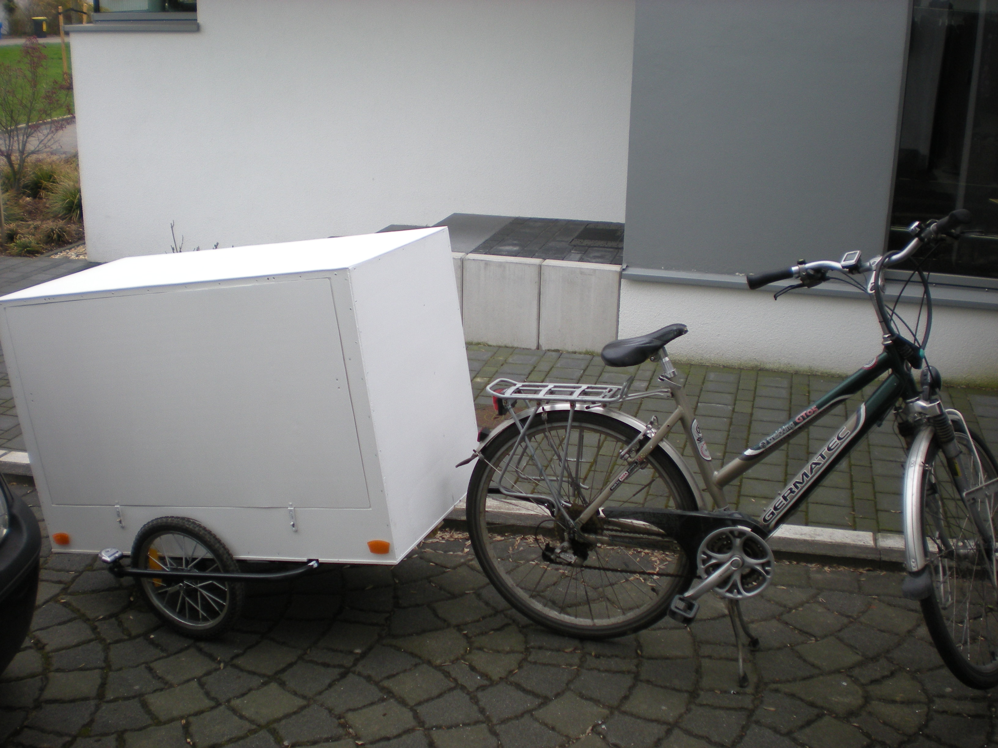

Hi Leute,
Ich wollte in diesem Thread mal den Bau meines Fahrradanhängers zum Transport meiner beiden Helis und der restlichen Sachen vorstellen. Der Anhänger dient in erster Linie dazu, den ca. 8km langen Fahrweg zum Flugplatz auch wieder unabhängig vom Autofahrdienst meiner Eltern erreichen zu können. Früher habe ich immer meinen 400er auf den Rücken geschnallt, aber mit zwei Helis und einer davon ein 600er ging das nicht mehr.
Als Fahrgestell für den Anhänger dient dieserLastenanhänger von Ebay, da er relativ große Maße hat und alles unnütze Zeug ( Plastikboden, Seitenteile) einfach zu demontieren ist.
Auf das reine Gestell wurde dann eine 120x65x8cm Sperrholzlatte geschraubt. Hier rauf wurde dann aus 2x2cm Leisten ein Quaderförmiges Gestell gebaut in das ein kleiner Zwischenboden eingesetzt wurde. (Auf dieses wird Später einer der Helis gestellt).

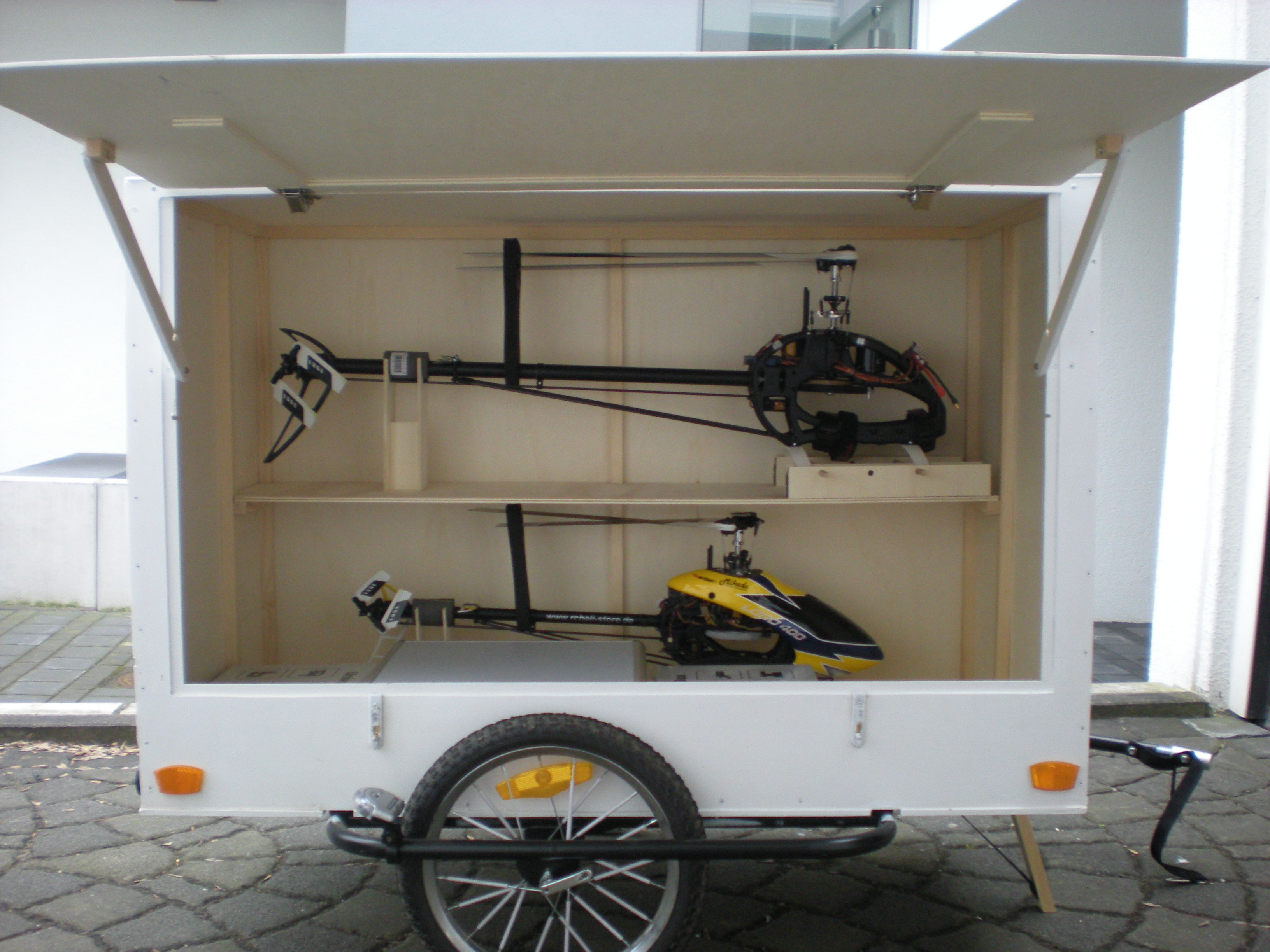

Danach habe ich schon mal die Halterungen für die Helis eingebaut. Diese bestehen aus Kauchuk/Schaumstoff Rohren (die normalerweise zum Isolieren von Kupferrohren benutzt werden) die auf einer Seite geöffnet sind und so um die Kufen und das Heckrohr gelegt werden können) Drumherum kam noch eine Halterung aus Holz die mit Hilfe von Vierkantstäben den Heli am Rausrutschen hindern. Die Logos passen wirklich saugend in die Halterung, sind aber trotzdem weich gepolstert.

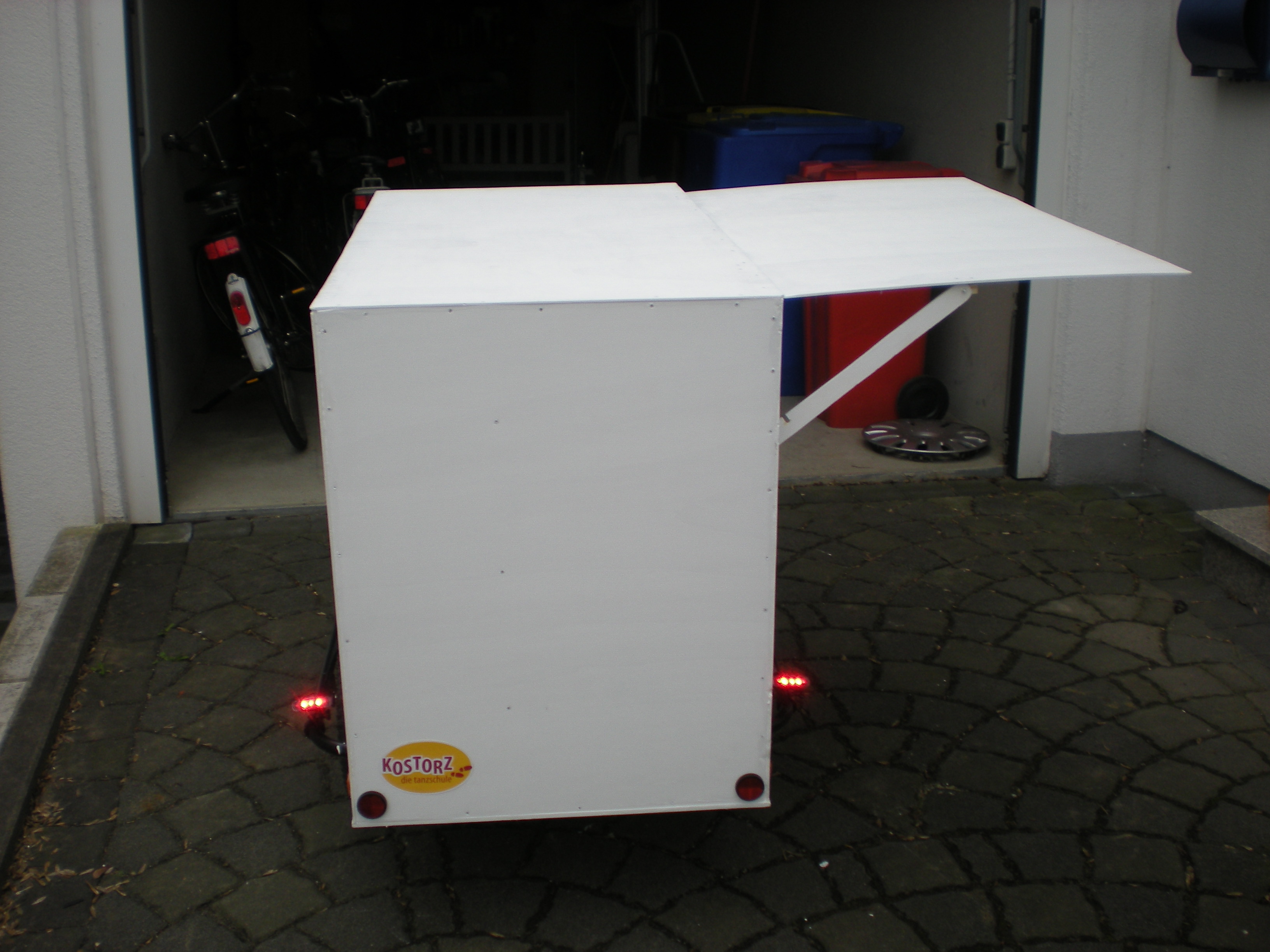

Anschließend wurde noch eine Verkleidung aus 4mm Sperrholzplatten gemacht, wobei auf einer Seite eine große Klappe ausgeschnitten wurde, die mithilfe von Haltestreben im Sommer auch gut als Schattenspender dienen kann. Nachdem alle Fugen mit Acryl abgedichtet wurden kamen noch zwei Schichten Schutzlack drüber (Ich weiß…weiß ist total langweilig). Innen kam noch ein 3cm hohes Trennmäuerchen zwischen dem Heli und dem Gepäckteil, das verhindern soll, dass die Koffer den Heli zerquetschen.
Abschließend noch ein paar Reflektoren, Rücklichter und ein Haltefuß vorne am Anhänger angebracht und der Bau ist auch schon wieder vollendet.
Die Jungfernfahrt war dann auch erfolgreich. Zwar fühlt man sich etwas komisch, wenn man mit seinem Gespann den gesamten Radweg versperrt :mrgreen: und man hat etwas mehr zu treten, aber das geht schon…! Alles ist heil am Flugplatz angekommen und auch der Anhänger hat Krefelds Fahrradwege überstanden! :roll:
Alles in allem bin ich sehr zufrieden mit dem Teil und der Aufwand hat sich gelohnt! :D Kann ich jedem empfehlen, der die Umwelt schonen will, oder sich weigert bei den Spritpreisen noch tanken zu gehen! :wink:
Was ich noch ergänzen werde, ist einmal ein Trennnetz zwischen dem unteren Helibereich und dem Gepäckbereich um letzteren auch höher stapeln zu können oder vllt., noch mein Flugzeug reinlegen zu können, ohne dass das alles während der Fahrt auf den Heli fliegt.
Weiter muss natürlich irgendwann noch eine Stromversorgung in den Hänger(Bleiakku, Lifepo), aber das hat noch Zeit.
Falls ihr noch Fragen habt, könnt ihr die ja hier stellen.
Ich habe hier trotzdem mal die technischen Daten zusammengestellt:
Maße (L x H x B): 122cm x 110cm x 87cm (der 600er passt nur ohne Haube rein)
Gewicht: zur Zeit noch nicht gemessen
Kosten: Ca. 200€
Grüße Tim

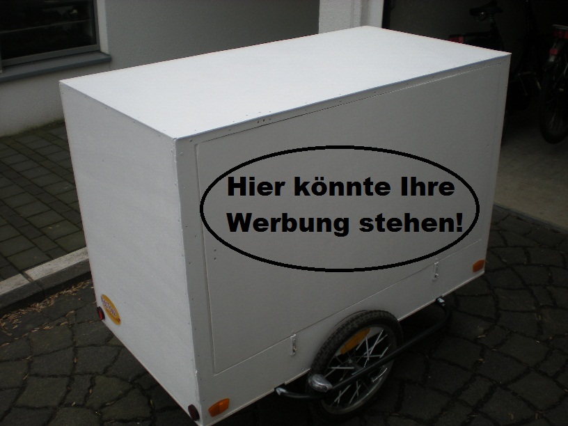

Hier sind übrigens schon mal 2 Variationen von der Anhängergestaltung: :mrgreen:
Hier könnte.jpg (130.65 KiB) 2467 mal betrachtet
