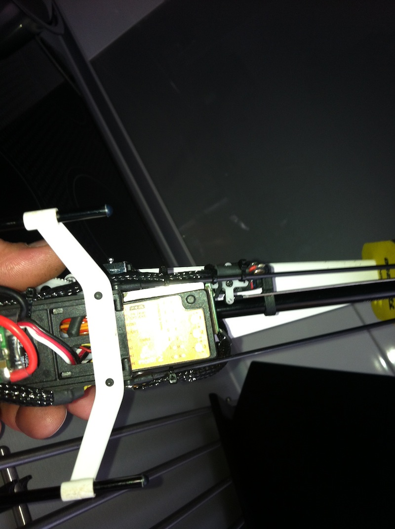

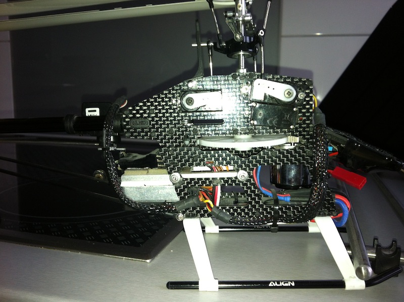

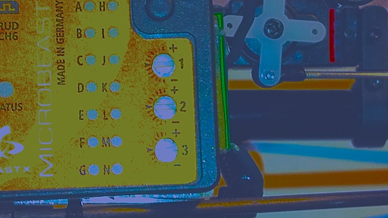

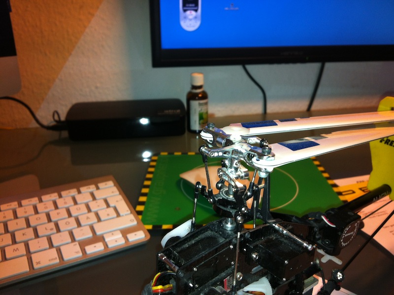

Hallo Detlef
Ich habe im 250er das Beast drin und es geht absolut TOP.
Die Platte die normalerweise im Chassis verbaut ist ist sehr dünn ich habe hier einfach einen neue Platte als Alu gebaut weil die normale labil war . Wenn du noch kein Beast hast würde ich ggf das neue nehmen was schon einem Empfänger mit drin hat sofern du Spektrum fliegst hat den Vorteil das du dir die Verkabelung zum Teil sparst .
Als Kopf habe ich den von Microheli Tuning. Der baut sehr tief.
Abgesehen von den Parametern im Beast sind meine Drehpoties die wie auf den Bild zu sehen .
