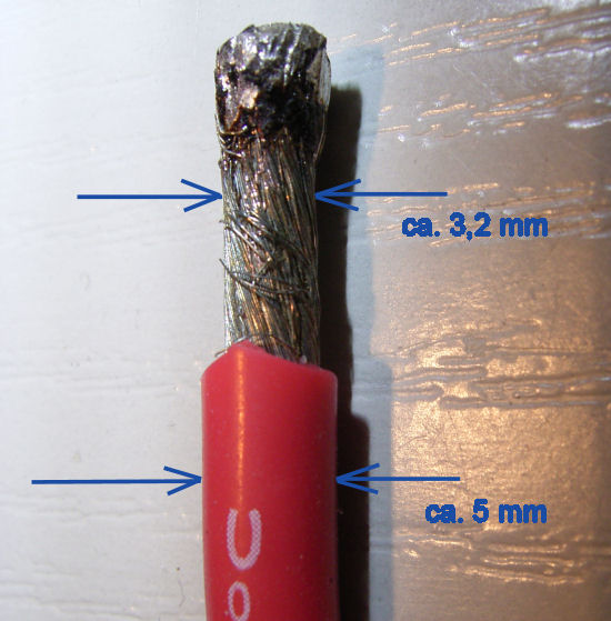

beim Anfertigen von 12S Stangen aus 2 x 6S 4000 - 5000 mAh muß ich Anschlußkabel verlängern. Dazu möchte ich Kabel gleichen Querschnitts verwenden, weiß aber nicht, wie man diesen meßtechnisch ermittelt. Auf beigefügtem Foto hat die verdrillte Litze einen Durchmesser von ca. 3,2 mm - das gäbe nach der Kreisformel r*r*Pi ca. 8 Quadratmillimeter. Der Füllgrad einer Fläche mit drinliegenden Kreisen dürfte aber einen Wert unter 8 Quadrat ergeben, gibt's da Berechnungsgrundlagen?
Hat jemand vlt. nen Link zum passenden Kabel (Meterware)?
Auch wäre es mir wichtig, daß sich das Kabel mit Kolophonium-Lot leicht verzinnen läßt.
Im voraus danke für Eure Recherchen,
Grüße, Wilhelm

steht auf dem kabel keine AWG oder mm² angabe?

Bei 3,2mm wird es sich um AWG8 handeln:
http://de.wikipedia.org/wiki/American_Wire_Gauge
Danach kannst du dann auch suchen.

Steht u.a. 10AWG drauf, keine Quadratmillimeter.

Dann wird es auch 10 AWG sein. ;)
Die Litze hat sich außerhalb des Schutzes vermutlich geweitet von 2,6mm auf 3,2mm.

10 AWG ist nach deinem Wiki-Link (lange Tabelle) äquivalent zu 6 Quadratmillimetern, kann man im SLS-Shop bestellen. Schon wieder was gelernt :) .

beim nessel kannste auch mal gucken.
