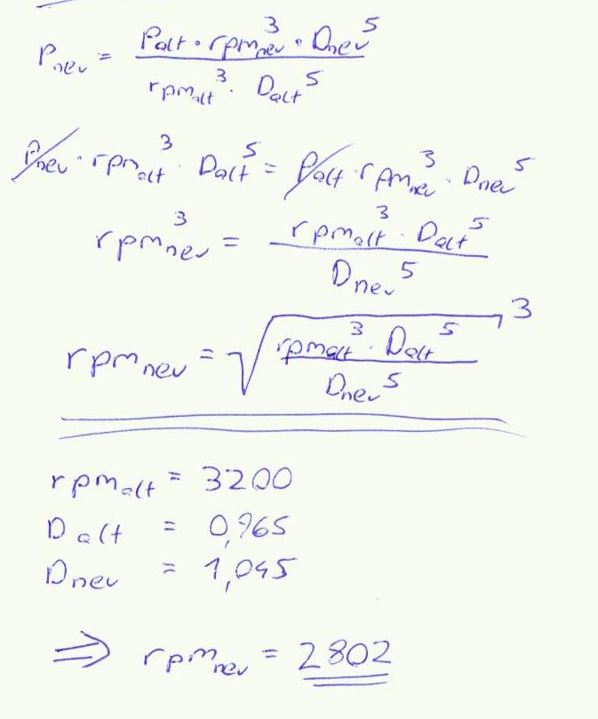

Da ich ja die Drehzahl für die gleiche Leistung will habe ich das von dir passend umgeformt. (Kannst du mal kontrollieren?)
Da bräuchte ich bei nur 8cm mehr Rotordurchmesser nur mehr 2800rpm statt 3200rpm für die gleiche Leistung, das ist schon viel Unterschied.
Andrereseits geht er "gefühlsmäßig" mit 2800 am Kopf jetzt ca. so gut wie zuerst mit 3200, somit würde das passen...

Das PDF von Helmut hab ich sogar auf der Platte, auf die Idee dass da was dazu drinsteht bin ich aber nicht gekommen...

Aha. Wobei so groß ist der Unterschied nicht. 5.Potenz: 2802rpm // 4.Potenz: 2878rpm // "Mittelweg 4,5.Potenz": 2840rpm...acanthurus hat geschrieben:Man bedenke aber auch, dass die Durchmesser-Abhängigkeit (5. Potenz) für einen hochskalierten Prop gilt, also auch die Profiltiefe MITSKALIERT.
Das hatte ich in deiner Anfrage zunächst überlesen. Das würde bei dir (konstante Profiltiefe) bedeuten dass bei gleicher Profiltiefe die Abhängigkeit eher richtung 4. Potenz geht.
Jedenfalls unter 2900. Gefühlsmäßig dachte ich ja eher dass ich da wo bei 3000rpm oder sogar mehr rauskomme.
