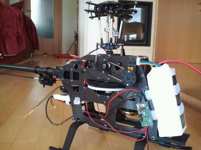

Ein kurzes Update, diesmal 8)
Die Mechanik habe ich jetzt fast komplett aufgebaut, das Beast ist verdrahtet und die Empfängerversorgung dank Helitron-Controller angeschlossen. Das funktioniert soweit.
Dass der Empfängerakku im Heck vielleicht nicht gerade die schlaueste Position hat, wenn man an Rumpfeinbau denkt, fiel mir erst später ein. Der sollte weiter nach vorn wandern, sonst ist es nichts mit Laden ohne Rumpfausbau.
Gestern kam der Regler- ein Mordsvieh, für das ich erst einmal einen Platz an der Mechanik suchen muss. Ich hatte mir den kleiner vorgestellt.
Was nun noch fehlt: Stecker an Regler und Primärakku löten (insgesamt 7 Lötstellen an Goldkontakten :shock: ), zudem warte ich noch auf das Scale-Gestänge zum Rotorkopf, das noch nicht da ist. Da bin ich gespannt, die Bilder sahen schon vielversprechend aus. Wenn die Mechanik steht, gibt es auch wieder Bilder. Danach geht es ans Einfliegen (inklusive 4-Blatt-Kopf) und dann kommt der Rumpf dran.
Die Sorge, die breitere Chaos-Mechanik könnte nicht in den Rumpf passen, habe ich durch Ausmessen vermindert. Die breiteste Stelle ist das Hauptzahnrad- der Rumpf ist jedoch so geräumig, daß es passen sollte.
Genau weiß ich es erst beim Einpassen. Wiegen sollte ich ihn dann auch mal, bin neugierig, ob ich die 5kg-Grenze halten kann.
Bin auch mal gespannt, wie ich das Monstrum ins Auto bekomme. 1,45m plus Rotorüberhang, da werde ich wohl Kindersitze entfernen müssen :twisted:

Hier sind die 3.2kg Lebendgewicht, gewogen mit Blättern, aber noch ohne Regler.
Das mit der 5kg-Grenze wird langsam eng :o
Die Kabel müssen noch versorgt werden und der sekundären Akku kommt nach vorne.
Da dies meine ersten Digitalservos sind, bin ich auch gleich auf den permanenten Summton hereingefallen, den die unter Last abgeben und habe krampfhaft versucht, das abzustellen 8-)
Immerhin sind dadurch die Gestänge jetzt gut eingestellt, was auch etwas wert ist :lol:
Oliver

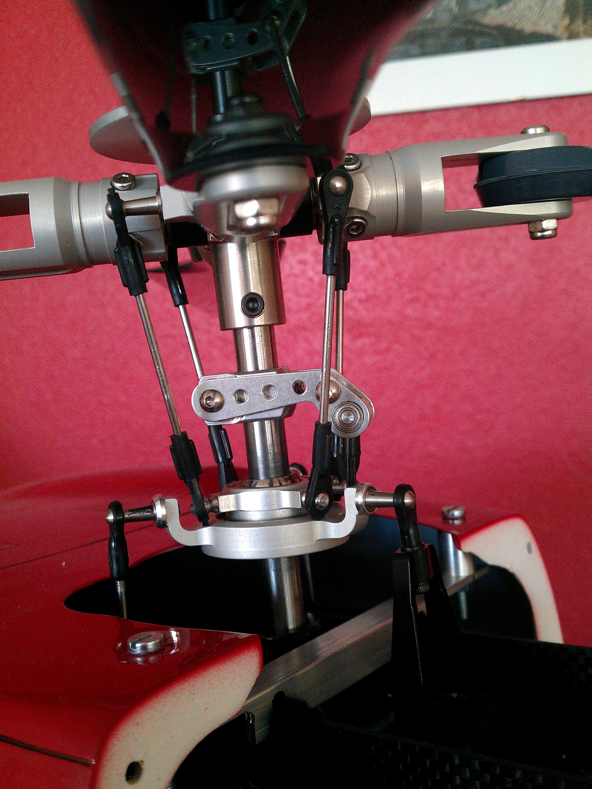

Meine Agusta schaltet übrigens bei 6,8 - 6,9 Grd (lt. Bevelbox - ein MUSS für Heliflieger 8) ) von rot auf blau.
Akademische Disskussion ein: Ich habs nie hingekriegt, dass der Ausschlag zu beiden Seiten 100 Pro gleich zum Leuchten der LED ist...... Sind immer min. 0,3 Grd Unterschied..... Das kann man auch NUR mit Bevelbox messen. Mit ner mechanischen Pitchlehre wärs wohl stimmig : Akademische Disskussion aus!
Nochwas: Wie auf meine AG-Bildern unschwer zu erkennen ist, musste ich die Gestänge TS - Blatthalter alle etwas biegen. Das Domloch ist einfach zu klein für meinen 4-Blatt-Kopf. Die Stangen hätten sonst alle am Rumpf geschliffen. Diese Biegung habe ich zwar sorgfältig vorgenommen und darauf geachtet, dass überall der gleiche Knick drin ist. Aber auch das hab ich nur optisch kontrolliert - soll heissen, auch hier sind kleinste Unterschiede der Anlenkung :blackeye: .... Ich hab gelernt, dass exaktes Arbeiten immer gut ist, dass aber auch bei Helis nicht jeder Pitchwinkel 100%ig sein muss. Bitte nicht falsch verstehen. Alles sitzt da, wo und wie es soll und ist mehrfach gesichert. Aber aufs 100tel Grad kommts nicht an, wenn man nicht Szabo oder Rummer heisst.
Meine könnte ich nicht biegen. Sind starre Gestänge aus Alu, Durchmesser etwa 3 mm. Sieht wunderbar scale aus, hat aber den Nachteil, daß ich TS-Mischung 45° mechanisch durchführen muss und den Rest elektronisch, weil der Taumelscheibenmitnehmer auch so fett ist, dass sich alle ins Gehege kommen. :shock:

Ich habe einen anderen Kopf, der keinen Mitnehmer braucht und der auch gleich noch die TS-Drehung fertig realisiert hat,
OHNE dass die Gestänge schräg stehen. Die Gestänge habe ich durch Links/Rechts ersetzt, damit lässt sich jedes Blatt dann
auf's Zehntel genau justieren. Bei Mehrblatt macht das dann schon Sinn, da es äusserst mühsam wäre, bei einem 5-Blatt
alle Nase lang aus- und wieder einzuklipsen und letztendlich doch nie genau den gewünschten Spurlauf hinzubekommen.
Als Pitchlehre würde ich die Bevelbox vom Conrad empfehlen. Kostet nicht die Welt und funktioniert einfach traumhaft gut. :)
Wegen PP-Gestänge: Es macht in der Praxis rein gar nichts, wenn Gestänge nicht genau senkrecht oder parallel laufen,
nur weil man das richtige Loch für die passende Übersetzung braucht. Die 6° sind da allemal vorrangiger als eine theoretisch
ideale Gestängeführung. Du kannst ganz einfach den Test machen: Hänge das PP am Servo GANZ innen ein und am PP-Hebel
GANZ aussen. Du wirst trotzdem noch ganz leicht das Servo von Endpunkt zu Endpunkt führen können. Aber die 6°, die erreichst
du jetzt gaaanz locker. :)
