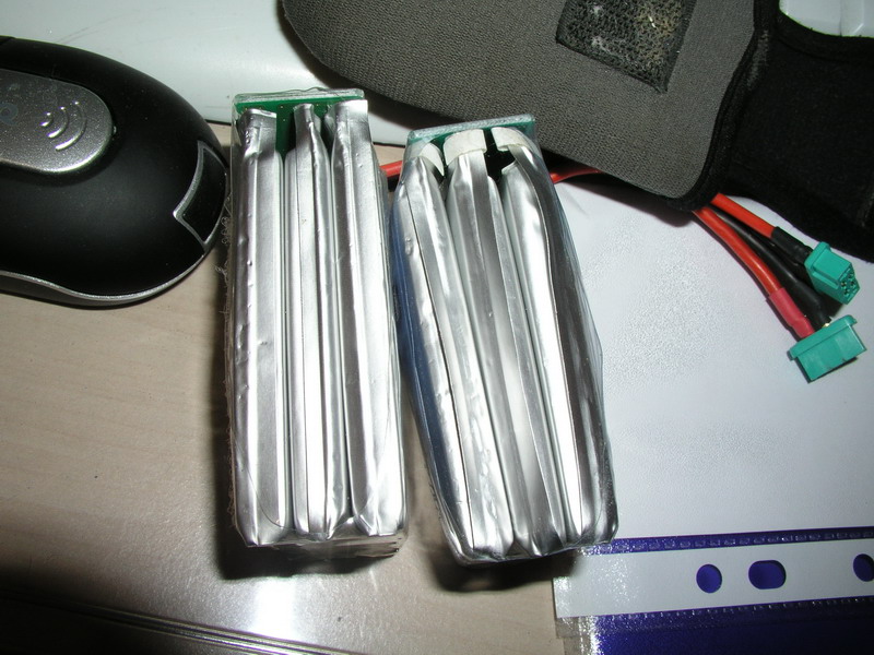

Ich habe mein Lipo mit dem XPEAK falsch geladen . Leider habe NICD eingestellt , er ist ein wenig dicker geworden , hatte 13,5 Volt . Kann ich den noch benutzen ? Oder kann ich ihn entladen ?
- akkudick.JPG (145.2 KiB) 749 mal betrachtet
Ups, dicke Backen. Also ich denke der wird nicht wieder dünner, wenn Du den entlädst. (Nur ein Scherz).
An Deiner Stelle würde ich den schnell auf den Balkon, in den Keller oder in den Garten bringen. So wie der aussieht wäre mir das schon zu kriminell!
Weiter benutzen? Okay, bin vielleicht ein kleiner Schisser, aber bei mir käm der in keinen Heli mehr. Denn auch wenn der auch nicht in Brand aufgeht (ich habe mal hier einen eckelhaften Thread verfolgt - da brannte ein Spirit SE ab - wirklich schade drum), kann ich mir nicht vorstellen, dass der die normale Leistung bringt.
Und überhaupt, passt der so aufgebläht noch in den Rex? Ich würde sagen Du hast echt Glück gehabt.

@Gerry - ist auch wirklich ein Vorteil, dass das Xpeak immer in NiCd lädt. Ich hab mal einen Lipopack tief entladen. Hatte nur noch was mit 7.9 V oder so. Auf jeden Fall kam dann immer "check battery"; das Xpeak fing gar nicht an zu laden.
Dann per NiCd gaaaanz langsam den Pack auf 9 V gehoben. Von dort ging es dann mit dem "normalen" Lipo-Programm weiter. Der Akku funzt heute noch ohne Probleme.

Fistel, solange du deinen Akku nicht überlädst oder zu grossen Strom einstellst, geht das. Ich habe anfangs meinen 5S Logo-Akku auch zuerst mit NiCD ne halbe Stunde geladen, dann weiter im LiPo-Programm, weil das X-Peak plus bei 5S erst bei Nennspannung 3,7V pro Zelle anfängt, den LiPo zu laden.
Hab aber immer Angst gehabt, dass ich es vergesse, hab mir sogar nen Wecker gestellt

hi
ups das sieht nach recht neuen akkus aus!?

Bevor man die Akkus wegschmeisst, würd ich vorher noch versuchen die IRGENDWIE zu retten...
ICH würde z.B. den Seitendeckel meines PC (weil Metall) als Unterlage nehmen und einfach mal nen KFZ-Bremslicht-Birnchen zum entladen dranhängen ... so für 5min .. und die Temparatur des Akkus beobachten.
Und die Birne sagt dir dann auch so in etwa, wie die Spannung grade aussieht.
Achja .. Salzwasser oder nen Eimer Sand in Reichweite sollen für solche Experimente angeblich ganz nützlich sein
Aber lieber experimentieren, statt Geld wegwerfen find ich ...

HI Blade
Silvester war aber schon
und jetzt noch rum krachen soll ja verboten sein.
Lieber auf Nummer sicher gehn und neue kaufen.
Der Hubi ist ein bisschen teurer als ein Akku.

Also den Akku habe ich noch , allerdings kann ich mich nicht von ihm trennen ... gestern hat er draussen übernachtet , heute lag er schon die ganze Zeit n der Wohnung , aber ich glaube es ist besser den zu entsorgen auch wenn noch so weh tut
Dirk .. hattest du nicht vom EHS dir Zellen besorgt und vom Engländer löten lassen ?
Bye

Hallo Plextor,
können wir dein Bild ins Wiki mitaufnehmen?
Sozusagen als Beispiel wie ein Lipo nicht aussehen sollte.
bis dann
Rene
