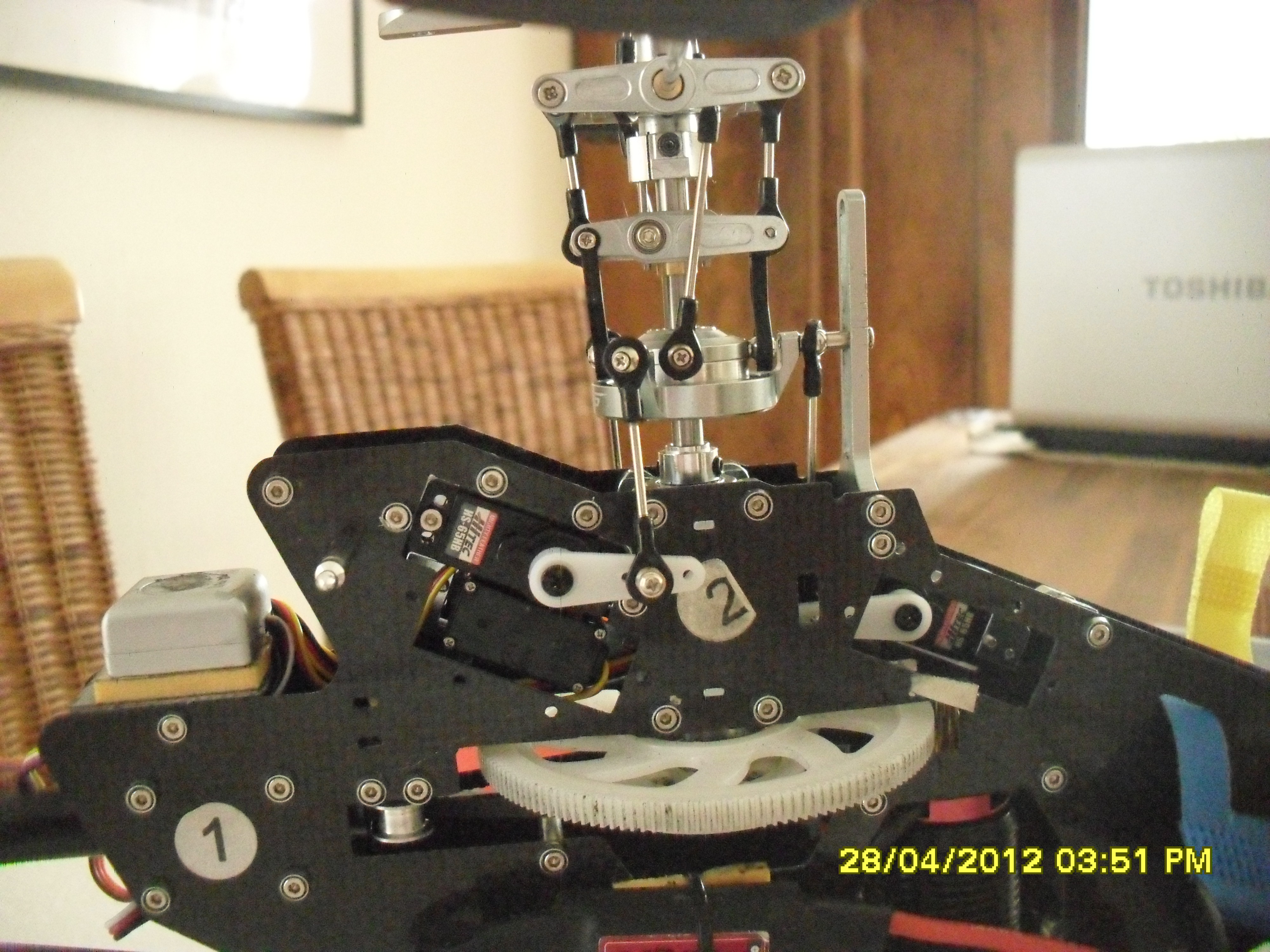

[fotoalbum][/fotoalbum]hallo gemeinde,
nachdem ich den ganzen tag am heli gebastelt habe. fliegt er wieder sehr gut.
habe die originalen n280 TS servos gegen HS 65 HB getauscht. dabei habe ich festgestellt das 2 von den kds servos schon einen leichte defekt hatten. ein rubbeln im getriebe.
den orig empfänger habe ich gegen einen robbe roxxy 940 6 getascht..
ich kann das nur emphehlen. auch wenn es erstmal geld kostet . es lohnt sich auch beim 450 heli. der heli ist noch nie so stabil geflogen.
gruss michael
alles steht gerade . die arbeit hat sich gelohnt
