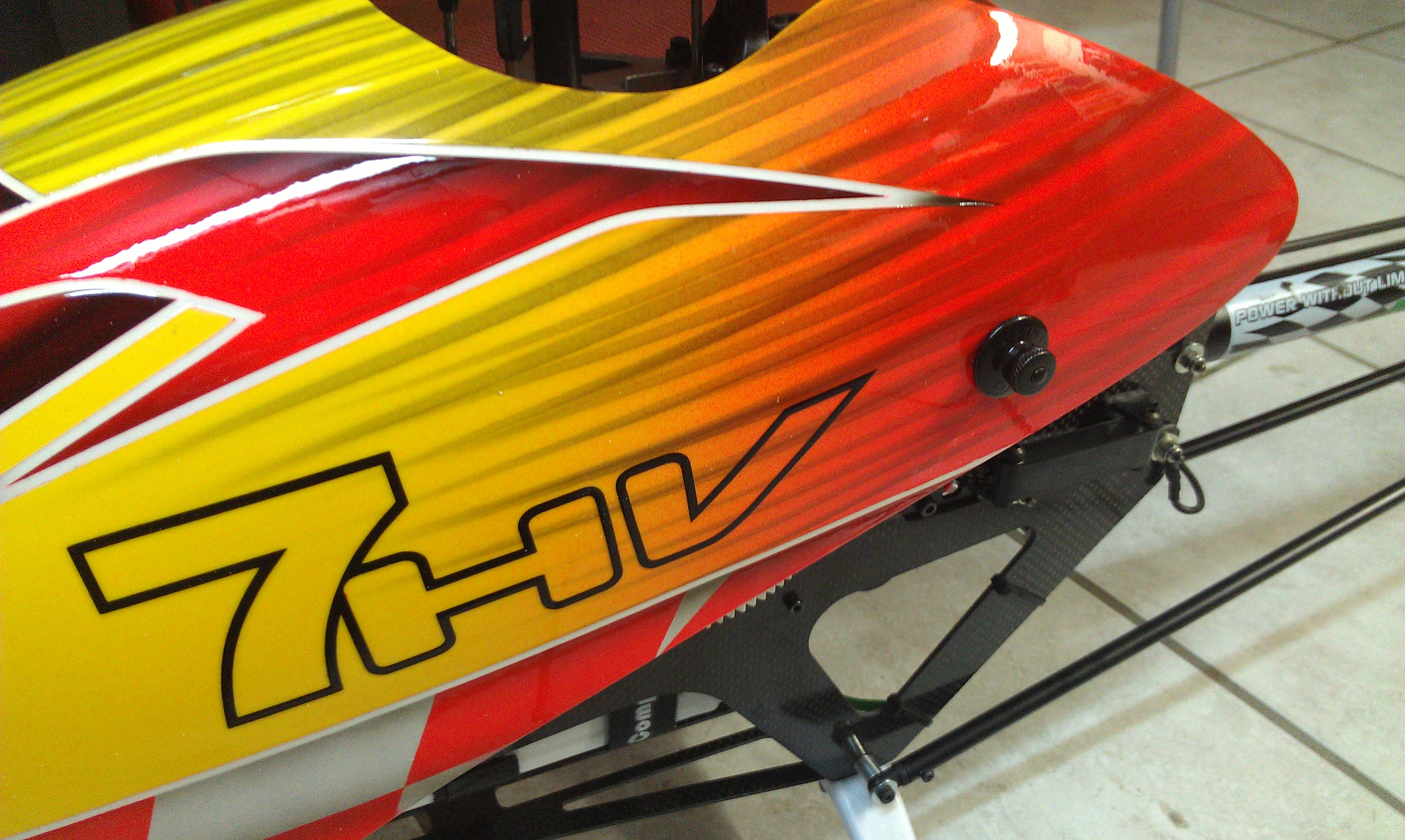

Hallo!
Ich weiss, bei Tenax scheiden sich die Geister....
Die einen halten sie für ganz tolle Schnellverschlüsse, andere sagen Sicherheitsrisiko, Vibrationsgefahr etc. ..... !
Ich selber setze Tenax sehr gerne ein und habe bisher noch keine Nachteile gehabt! Auch hatte ich dadurch keine Vibrationen oder verlorene Hauben wie von anderen schon berichtet!
Auf meinem Compass 6HV habe ich die Tenax seit 100 Flügen ohne jegliche Probleme montiert!
Da kam bei mir der Gedanke auf, das auch am 7HV mal umzurüsten !
Dazu habe ich als erstes die originalen Haubenlöcher der 7HV Haube auf 10mm aufgebohrt, Tenax rein, einen Tropfen Loctite aufs Gewinde und verschraubt!
Die originalen Haubengummis habe ich auf die Compass Haubenhalterungen geschoben und dann einen Kugelkopf ebenfalls mit Loctite in das Gewinde des Halteres geschraubt!
Waren alte Align Kugelköpfe die ich noch liegen hatte:
8,5 mm Gesamtlänge von Gewinde und Kopf
3,0 mm Gewinde
4,92 mm Kopf Durchmesser
Die Haube steht dadurch jetzt links und rechts je 4mm über was ich bisher aber vernachlässigen kann....
Ich hatte den Heli jetzt seit dem Umbau 4 Akkus geflogen und bei mir funktioniert es einwandfrei! Haube hält sicher und fest in allen Bereichen und Drehzalen ohne irgewndwelche Vibrationen oder Resonanzen !
Ich kann die Haube jetzt wesentlich einfacher montieren und abnehmen !
Ich übernehme keine Garantie für den Umbau und werde das erstmal weiter testen....
Gruß, Uli

#2 Re: Umbau Compass 7HV auf Tenax Schnellverschluss
Hallo Uli
Habe die Tenax heute ja schon an deinem 7HV bewundern dürfen
Vielleicht solltest du auch deine untere Hauben Befestigung hier zum Besten geben ! Die fand ich auch super

#3 Re: Umbau Compass 7HV auf Tenax Schnellverschluss
Hi !
Im unteren Halter habe ich ebenfalls einen Kugelkopf verbaut!
Unten in die Haube dann ein passendes Loch rein, altes Haubengummi rein und jetzt immer nur schön das Haubengummi über den Kugelkopf ziehen
Das war aber nicht meine Idee gewesen, darum hatte ich es im ersten Beitrag nicht genannt...
Gruß, Uli

#4 Re: Umbau Compass 7HV auf Tenax Schnellverschluss
Die alte Shark Methode
Unten find ich das original Compass besser, aber die Tenax Lösung werde ich auch einbauen, wenn ich weiß wie ich die Kugelköpfe am Goblin rankriege.

#5 Re: Umbau Compass 7HV auf Tenax Schnellverschluss
Passt zwar nicht zum Thema Compass, aber ich nutze Tenax an meinem Rex 600 und Logo 600 SE und bin sehr zufrieden damit.
Keine Vibrationen oder ähnliches und kann die echt empfehlen!
#6 Re: Umbau Compass 7HV auf Tenax Schnellverschluss
hast Du die bolzen gekürzt? mich nervt es, daß die haube hinten nicht mehr schließt...-Didi- hat geschrieben:Tenax an ... Logo 600 SE
Gruß, Flo
#7 Re: Umbau Compass 7HV auf Tenax Schnellverschluss
Nein, habe ich nicht.torro hat geschrieben:hast Du die bolzen gekürzt? mich nervt es, daß die haube hinten nicht mehr schließt...-Didi- hat geschrieben:Tenax an ... Logo 600 SE
Der Spalt ist ja nur 7mm, was mich nicht wirklich stört.
#8 Re: Umbau Compass 7HV auf Tenax Schnellverschluss
es passen übrigens vom Rex700 die Haubenhalterungen direkt an den 7HV und an die Tenax...
wo ihr aufpassen müsst wenn ihr die 700er Rex halterungen kürzt und dann ein neues gewinde reinschneidet damit ihr weiter zusammen kommt das ihr die Haube dann nicht über di eHaubenabstandshalter knickt... das hab ich nämlich geamcht
hab dann die schwarzen Plastikkapperl runter genommen und innen in der Haube mit Doppelseitigemklebeband eine kleine Schutzstelle gemacht... jetzt ist der 7HV "sehr" schmal... sonst stellt er ja etwas die Backen auf
... abgesehen davon hab ich meine untere halterung "höher" gelegt.. dadurch gingen die Bäckchen auch weg
lg
lg

#10 Re: Umbau Compass 7HV auf Tenax Schnellverschluss
Ich finde meinen Umbau etwas unkomplizierter...
reinschrauben, passt! Haube liegt auch noch an den Abstandshaltern an !
Nix mit sägen, kürzen, Gewinde neu bohren, Abstandshalter prüfen etc. !

#11 Re: Umbau Compass 7HV auf Tenax Schnellverschluss
Hallo Steve
Die Alu Halter rechtwinklig zu kürzen ( damit die Haube gerade sitzt ) und ein haltbares fein Gewinde in Alu zu schneiden ist nicht unbedingt jedermann's Sache !
Durch das hinterlegen des Haubengummis werden zusätzlich Vibs vermieden, geht glaube ich bei deiner Variante nicht !?
Möchte deine Variante nicht schlecht machen !!!
"Just my 2 Cent "

#12 Umbau Compass 7HV auf Tenax Schnellverschluss
Wobei es ja fast zwei verschiedene Zwecke hat. Die Variante von Uli ist rein funktionell.
Die Variante von Steve ist zudem noch kosmetisch wenn ich das richtig verstanden habe.
Wenn man einfach nur die tenax haben will nen Kugelkopf ins Gewinde wo sonst die Schraube von außen kommt und dann ist das gut.

#13 Re: Umbau Compass 7HV auf Tenax Schnellverschluss
Bei Ulis Variante kann man bestimmt am Haubenhalter, wo der Kugelkopfmaschine reingeschaut wird auch etwas kürzen und nur ein halbes Haubengummis verwenden ! Damit wird er auch schlanker ! Die Gewinde in den Haubenhaltern sind ja sehr tief geschnitten und wenn es nicht rechtwinklig abgesägt wurde, macht das am Kugelkopf nichts !

#14 Re: Umbau Compass 7HV auf Tenax Schnellverschluss
Die T-Rex 600 Haubenhalter passen perfekt an den 7HV für Tenax Umbau, da muss auch nix gekürzt werden.

#15 Re: Umbau Compass 7HV auf Tenax Schnellverschluss
Hab ich auch so.Nur noch Schrumpfschlauch in den Absatz rein und fertig.
Wieso ändert man die untere Aufnahme die ist perfekt so wie sie ist.
