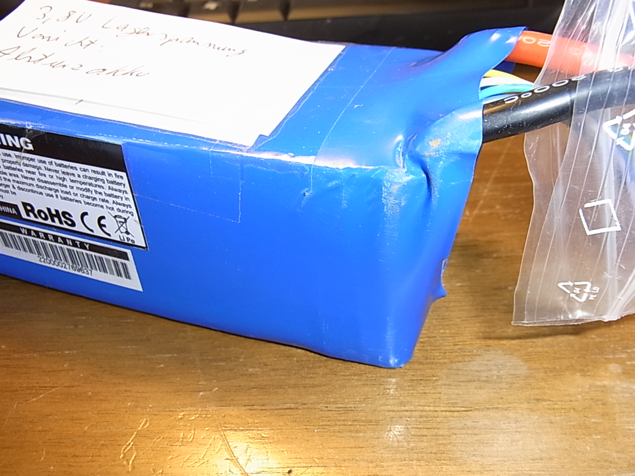

#4 Re: Was tun mit Absturzakku?

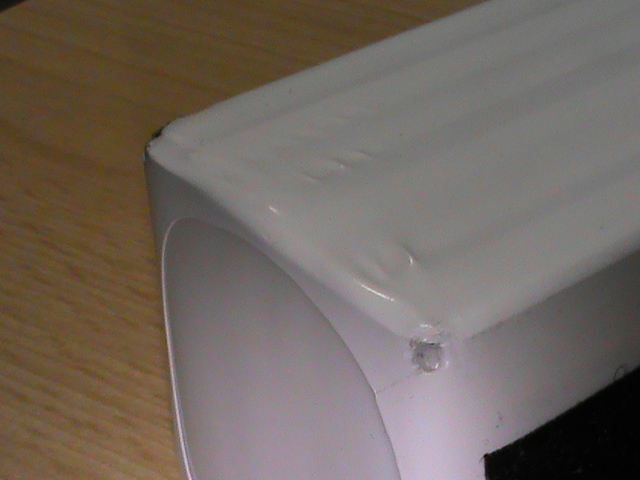

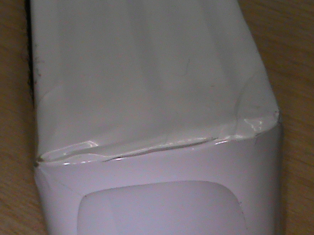

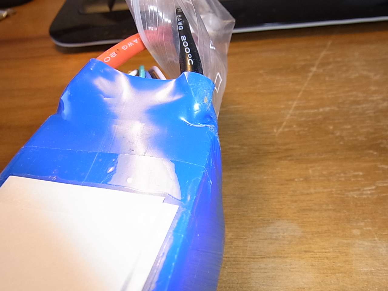

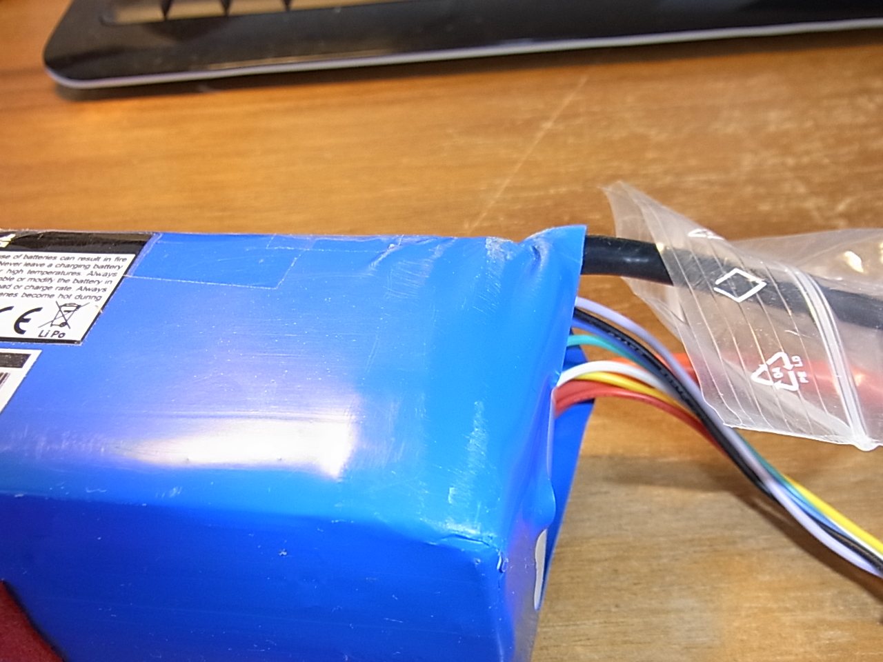

Hier sind die Bilder. Ist das schlimm?

#5 Re: Was tun mit Absturzakku?
Sieht für mich nicht weiter schlimm aus. Du kannst aber auch den Schrumpfschlauch wegmachen. Dann sieht man mehr.
Ist halt immer etwas doof zu beurteilen wenn man nur Bilder sieht, anstatt den Akku in der Hand zu halten.

#8 Re: Was tun mit Absturzakku?
Ich denke auch , den Akku hat es nicht so schlimm erwischt, schaut so aus als ob nur der Schrumpfschlauch betroffen ist und darunter ist ja noch das Isomarerial aus so ein Plastikband !
Ich würde den auch weiter fliegen und beobachten !!! und ab und zu mal daran riechen
aber wie gesagt denke Du hast noch Glück gehabt

#9 Re: Was tun mit Absturzakku?
Schrumpfschlauch ist im mittel 0,2mm dünn, der weist also keine Anzeichen von Verformungen auf - wenn, dann ist es die Zelle. Schrumpfschlauch zerkratz, reißt ein und dergleichen, aber Verformungen sind immer dort, wo sich Material auch verformen kann - und das sind die meist 4 .... 10 mm dicken Einzelzellen, die aus dutzenden lagen von leitfähigen und nicht leitfähigen Folien dünnen Folien bestehen, sowie einem Substrat.borstel hat geschrieben:Ich denke auch , den Akku hat es nicht so schlimm erwischt, schaut so aus als ob nur der Schrumpfschlauch betroffen ist
Eine mechanische Verformung kann dazu führen, das ein Feinschluß entsteht - was nicht sofort der Fall sein muß. Deshalb sind solche Zellen während der nächsten lade-/Entlade-Zyklen mit besonderem Augenmerk in Bezug auf Erwärmung und Zellspannungen zu berücksichtigen.
Ferner können diese Verformungen auch einfach dazu führen, das die Homogenität der Gesamtfläche stark leidet, ws sich daann z.b. im Betrieb in stark abweichenden Zellspannungen ( Spannungsstabilität ) bemerkbar macht. Ist sows nicht bekannt und wird ignoriert, kann es zur Überlstung solcher Zellen kommen, was im ungünstigsten Fall dann auch mal etwas brenzliger ausgehen kann, da die Zelle dann überhitzt etc. pp. - da ist dann schon gengu drüber geschrieben worden und nachlesbar.
Es schadet auf jeden Fall nicht, solche Zellen nicht mit der gleiche Sorglosigkeit wie nagelneue zu behandeln.

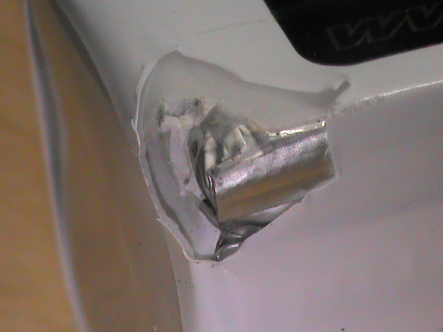

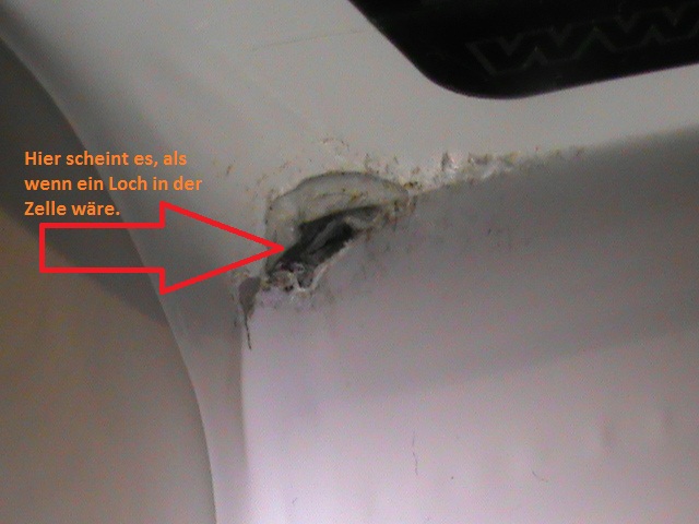

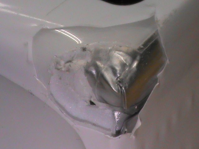

Die gleiche Frage hätte ich auch mal. Hatte mit meinem 6S SLS 30C 3300mAh Akku vor ein paar Tagen auch einen Absturz wo der Akku aus dem Heli (T-Rex 500 ESP) geschleudert wurde.
Kann ich den hier noch verwenden? Ich glaube eher nicht:
- Akku - Crash (3).JPG (130.52 KiB) 1970 mal betrachtet
- Akku - Crash (2).JPG (129.6 KiB) 1970 mal betrachtet
- Akku - Crash (1).JPG (86.75 KiB) 1970 mal betrachtet

#11 Re: Was tun mit Absturzakku?
Bei solchen Packs am besten vorsichtig den Schrumpfschlauch etwas entfernen, dann sieht man besser, ob die Zelle eine Beschädigung hat, die die Hülle geöffnet hat. Sollte dort eine Flüssigkeit austreten oder ein chemischer Geruch wahrnehmbar sein ist die Zelle "offen", die sollte dann nicht mehr in Verwendung kommen und besser entsorgt werden , das Risiko das darus ein Selbstzünder entwächst ist dann einfach der Spaß nicht wert.

#12 Re: Was tun mit Absturzakku?
Hmm, es scheint nur die Zelle etwas eingedrückt zu sein

#13 Re: Was tun mit Absturzakku?
Muß nicht unbedingt Auswirkungen haben, aber es schadet nicht, die Zellen im Auge zu behalten und vor allem möglichst direkt nach dem Flug auch mal die Einzelspannungen zu kontrollieren. Sollte die Spannung dieser Zelle deutlich vom Rest abweichen sollte man die Entladetiefe nicht mehr so weit ausreizen wie zuvor, um Überlast zu vermeiden. Dann kann der Akku noch etliche Zyklen seinen Deinst verrichten. Wenn die leistung im betrieb einbrechen sollte merkt man es sehr schnell, dann ist er reif für die Entsorgung, Experimente machen dann keinen Sinn. Also einfach beobachten und dann entscheiden

#14 Re: Was tun mit Absturzakku?
Ich glaube, ich werde den Akku trotz nicht sichtbarer Beschädigungen entsorgen. Ich habe viel zu viel Angst vor einem Zimmerbrand. Und den Schrumpfschlauch abmachen um nachzusehen, will ich auch nicht. Wenn ich da ne Zelle verletze, geht der Akku hoch. Lieber 80 Euro für nen neuen Akku als tausende für Zimmerrenovierung. Ich selbst habe großen Respekt vor den Lipos.

#15 Re: Was tun mit Absturzakku?
Wenn du jeden Lipo mit so einer Beschädigung entsorgen willst, dann wird das ein teures Hobby für dich.Putzböppel hat geschrieben:Ich glaube, ich werde den Akku trotz nicht sichtbarer Beschädigungen entsorgen.
Ich kann deine Angst aber verstehen, hab selber auch keinen Bock auf Brand in der Bude.
Habe aber für mich ein Wirksames Mittel dagegen gefunden.
Bevor du ihn jetzt tatsächlich entsorgst.
Häng ihn an dein Ladegerät entlade ihn auf 3,7V/Zelle und schick ihn mir.
Ich überprüfe den Pack für dich und du kannst ihn zurück bekommen wenn du möchtest.
Ich kann ihn auch öffnen und unter dem Schrumpfschlauch nach dem rechten sehen.
Meiner Meinung nach hat der Pack garnichts.
Wenn da nach 24h keine Zelle Auffälligkeiten zeigt (deutlicher Spannungsunterschied zu den anderen Zellen) dann passiert da auch nix mehr.
Ich repariere hier oft Crashakkus von Vereinskollegen und da hab ich schon deutlich schlimmeres gesehen.
Und die Packs fliegen heute noch ohne Auffälligkeiten.
Hier mal ein Beispiel das du siehst das ich keinen Pfusch mache KLICK
