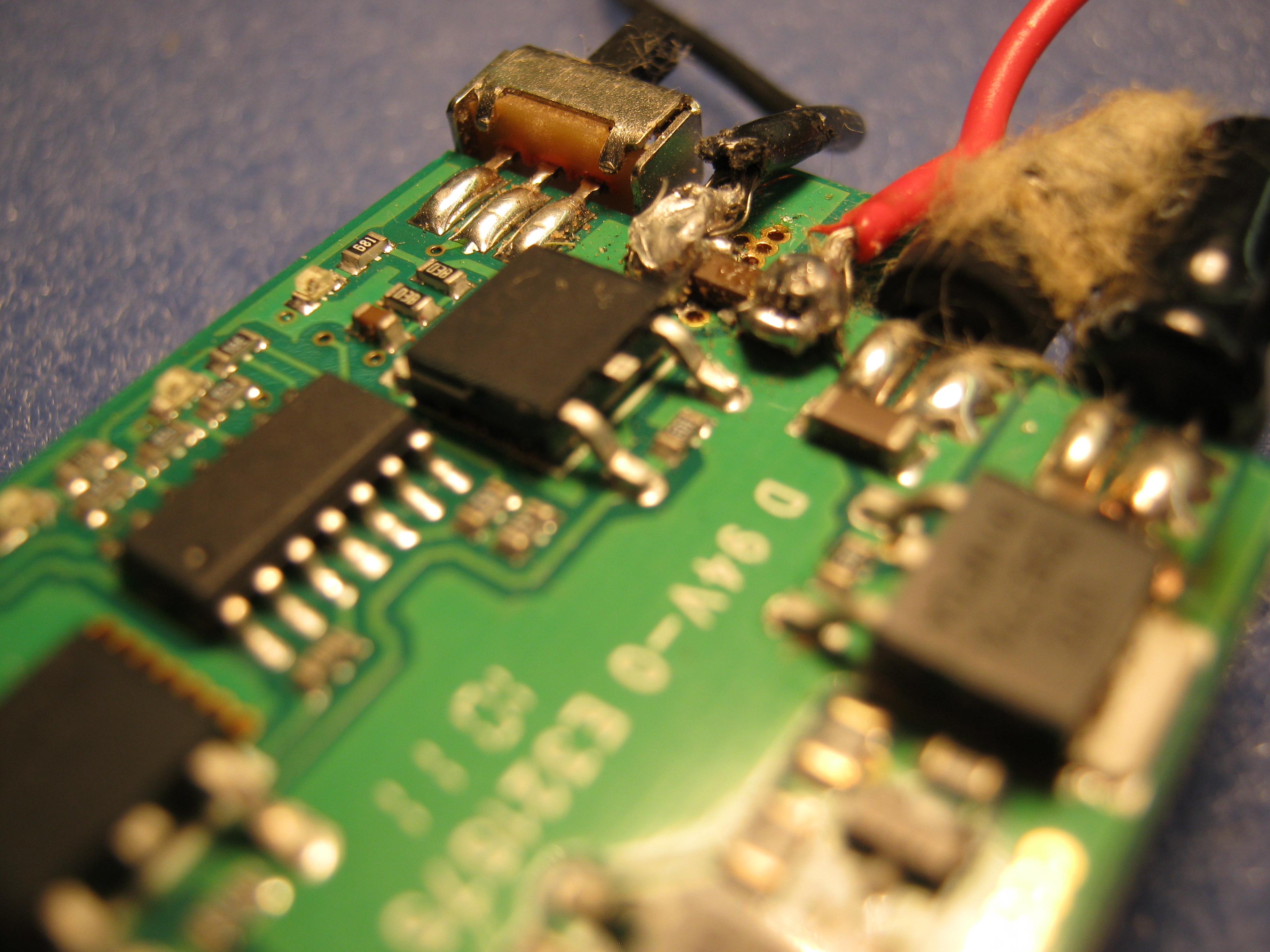

Meine Frage ist ich habe von einem Mitglied(Mitlgied im Forum) ein Align RCE-B6X BEC Regler gekauft,eine Eingangsspannung von 7,4Volt ist eine Maximal Stromversorgung angeschlossen habe ich ein 6Volt mit 2500mAH Ich habe den Akku angeschlossen und es platzte ein Kondensator.Ich habe dann den Verkäufer darauf angeschrieben und er sagte mir sobald der Akku unter 6Volt gäbe es ein problen mit den Kondensator und es gäbe eine umpolung das zum zerstören des BEC Systems :cry:

Es handelt sich um ein Kurzschluss des Plus Kabels,der vorgänger der mir das Teil verkauft hat hatte beide Kabel nachgelötet ich habe ihn ein Foto zukommen lassen wo man sehen kann das ein Kleiner Draht ein Pol des Kondensators berührt,will er aber nicht einsehen.

die beiden lötstellen sehen ja fürchterlich aus! :shock:
das der elko durch "unterspannung" geplatzt ist, kann ich mir nicht vorstellen, wie und warum soll das passieren?? :roll:

Ich werde auf keinen fall aus dem Basar was kaufen,der fall ist eindeutig für mich siehe Bild der Elko ist oder war für 10Volt ausgelegt hätte bei 6 nicht hoch gehen dürfen.Das habe ich in meiner Lehrzeit gemacht Elkos mit überspannung hochgehen lassen aus jux.Na dann werde Gücklich für mich wars Das.
